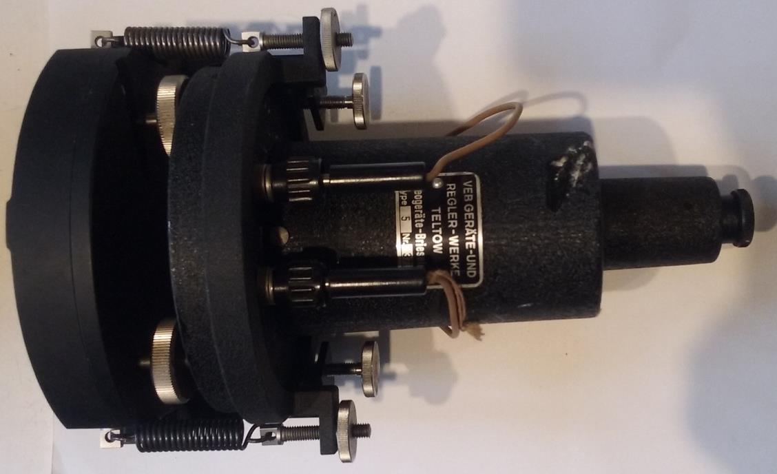

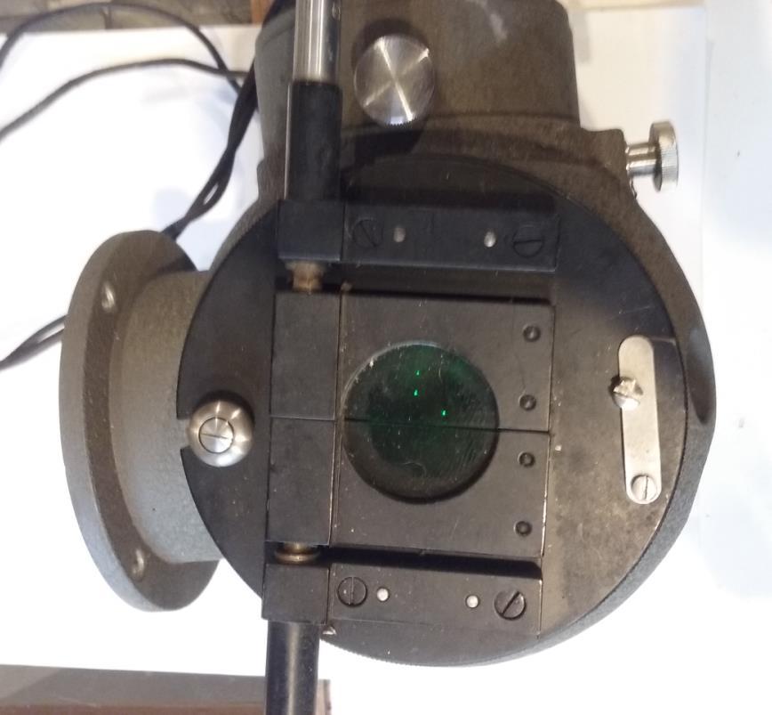

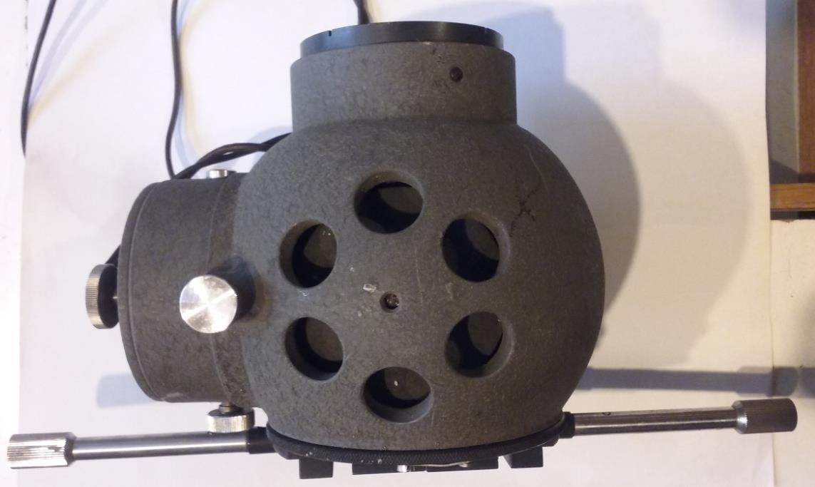

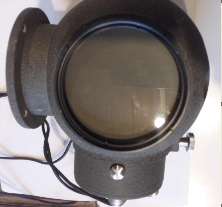

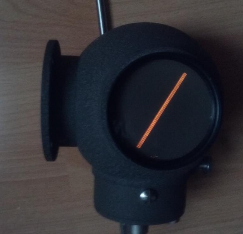

Iemeretlen készülék ( vagy különálló darabok ? ) részei.
A következő felirat van a cimkén:
VEB GERATE-UND REGLER-WERKE TELTOW
Geogerate-Brieselang

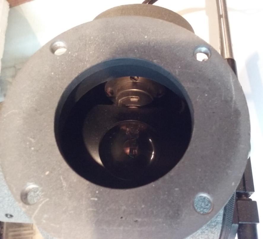

A "gömbölyű" részben egy 12 V 50 wattos izzó világítja meg az ernyőt, akkor egy csíkot lehet látni.
Mi lehet vajon?
(#) még1MbR válasza ferci hozzászólására (») Nov 16, 2022 / 2
Nehézbúvár oszcilloszkóp?

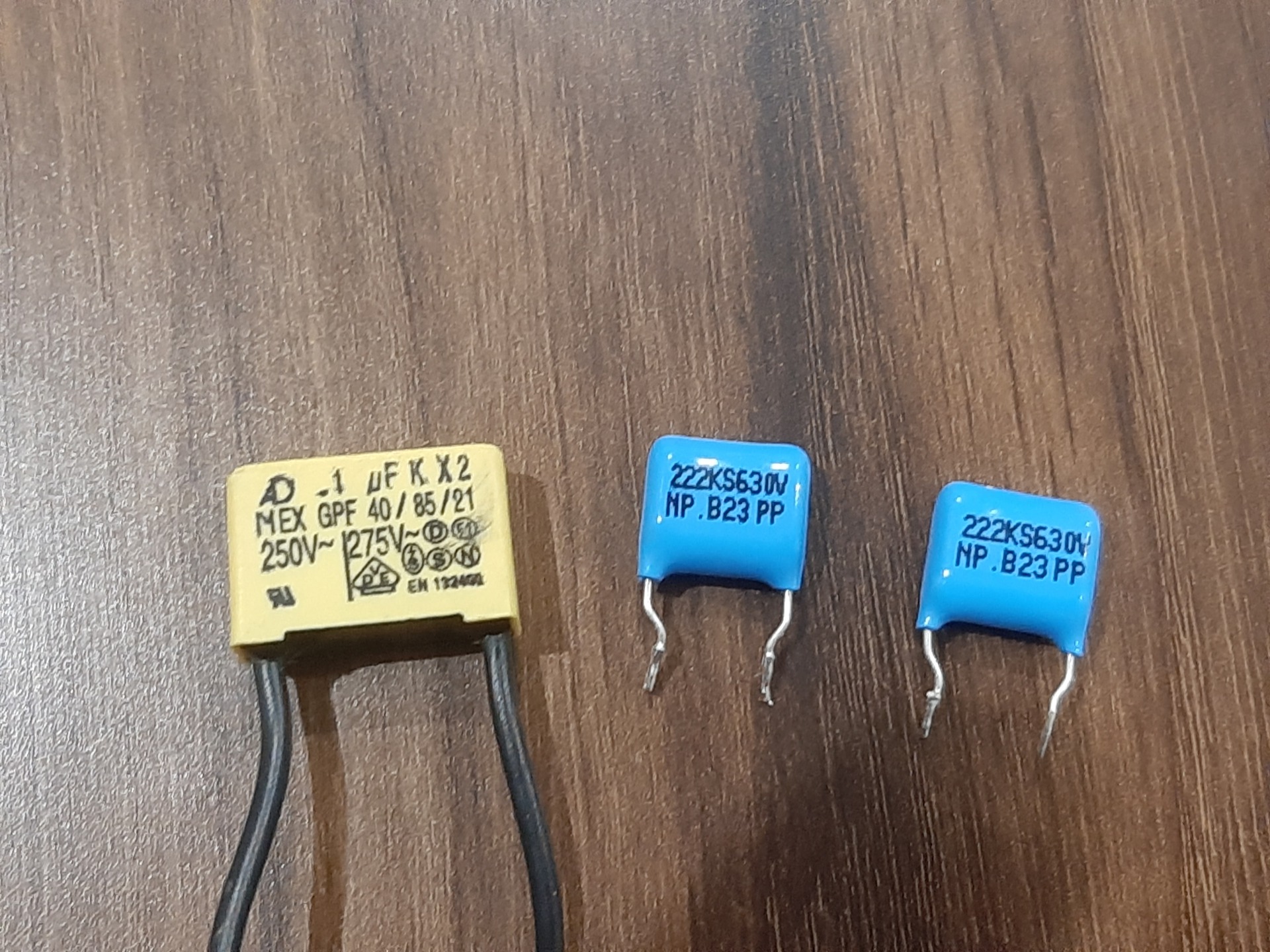

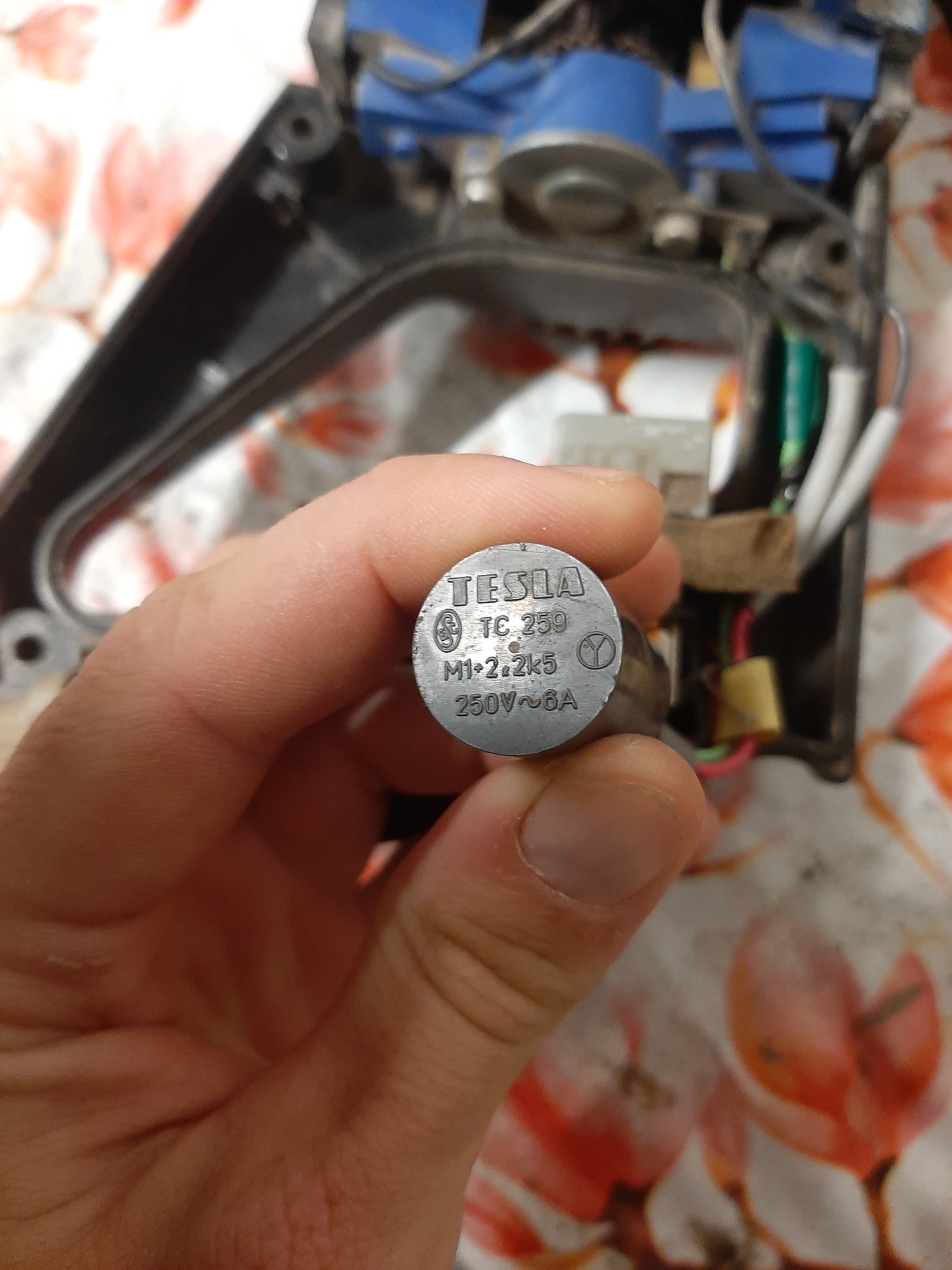

Üdv. Egy régi fúrógép kondenzátorával van gondom. (gondolom azzal van dolgom-gondom)
Rögtön ledobja a kismegszakítót, mérem zárlat van a villásdugón. A kondi testén repedések vannak. Láttam már ilyen sokkal jobban szétnyílva is, az igaz. Ebbe 5 kábel megy. Fázis-nulla a kapcsolóról, onnan ki fázis-nulla a motorra, meg gondolom egy földelés. Kihajintva ezt a kondenzátort, a kábeleket a kapcsolótol egyenesen a motorra kötve, és párhuzamosan mehet rá egy MKP kondenzátor?
Vagy ez miféle kondi, mi a bekötése?
(#) ferci válasza jdani hozzászólására (») Nov 18, 2022 /

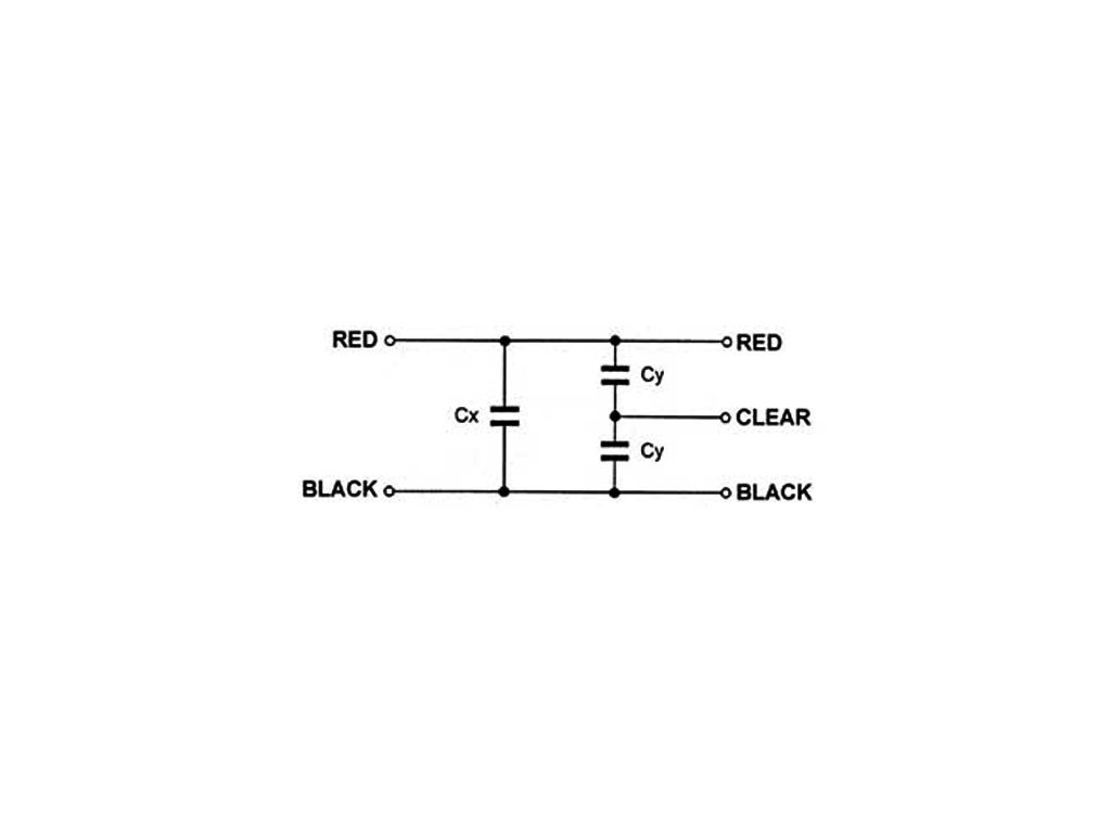

Sima zavarszűrő kondi, 2x2.5 nF a védőföld felé és talán a 2 fegyverzet között 100 nF.
Ha csak 1 kondenzátort kötsz be paralel, a védőföld felé nem lesz levezetve a zavarfeszültség.
Vannak ide való kondenzátorok, csak éppen "átmenő" formában a feliratukon.
Éppen láthatsz egy régiséget a varrógép elektronika utolsó képei között, jó öreg formában.
A hozzászólás módosítva: Nov 18, 2022
(#) jdani válasza ferci hozzászólására (») Nov 18, 2022 / 1
Még ha nem is 2,5nF, de ezek megfelelnek, így bekötve?
A hatás nem ugyanaz, de jobb híján..
A 2,2 érték a nem jó?
Vagy a típus?

(#) antiktelefon válasza jdani hozzászólására (») Nov 19, 2022 / 1
A föld vagy burkolat fele fele csak Y2 kondit használj!
(#) proli007 válasza antiktelefon hozzászólására (») Nov 19, 2022 /
Pontosabban Y1 kondit.
(#) antiktelefon válasza proli007 hozzászólására (») Nov 19, 2022 /
A névleges váltakozófeszültség Ueff 300V-ba szerintem az Y2-vel belefér egyfázisú eszköznél. De akkor legyen Y1, úgysem árra megy 1-1 darabnál.
De még X2Y2 is található boltban is: Bővebben: Link Bővebben: Link Erősen induktív fogyasztóhoz is.
A hozzászólás módosítva: Nov 19, 2022
Én amikor írtam, X2 kondit láttam, azért írtam. Vagy elnéztem.
Y2 volt az mindig, nincs szerkesztve, de most megijesztetted aki mancsot adott rá és levette
Amúgy egy csomó TV tápban van a föld fele X1/Y1 feliratú kondi, az érdekes dolog.

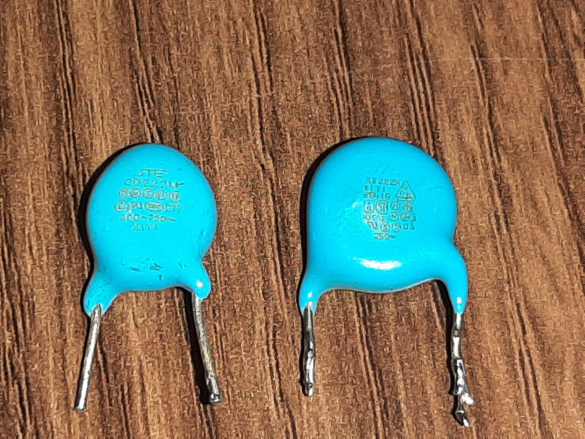

(#) jdani hozzászólása Nov 19, 2022 /
Vannak is itthon valamilyenek, de a legközelebbi érték 2,2nF.
Ezekre X1 Y1 van írva. A 100nF jó lesz?

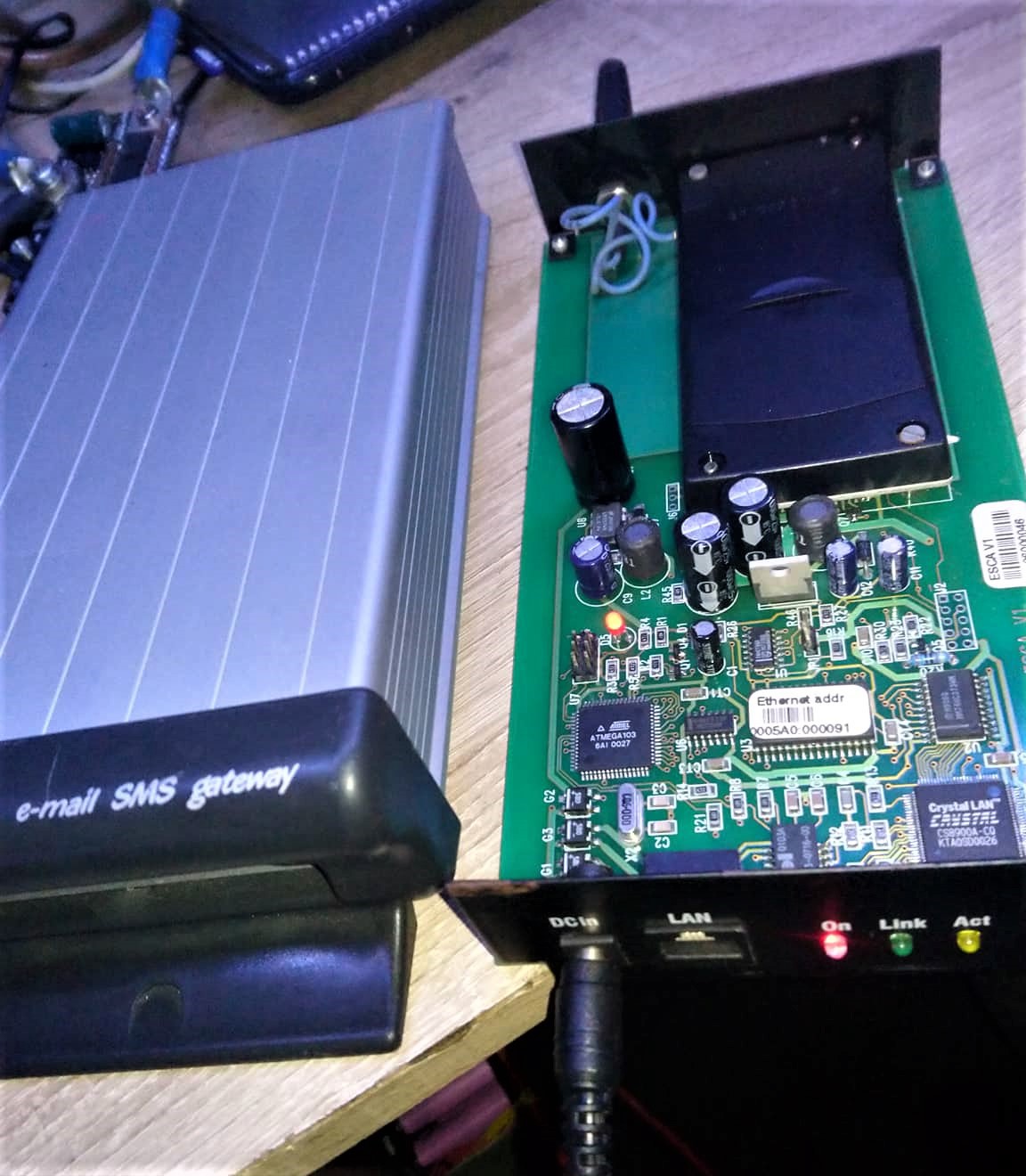

Üdv, ismeri ezt a régi eszközt valaki?
(#) proli007 válasza jdani hozzászólására (») Nov 19, 2022 /
Jó az a 2nF! Nem kell ezen annyit nyálazni. 100nF-nál, már 7,2mA áram tud folyni a fúró teste felé..
(#) jdani válasza proli007 hozzászólására (») Nov 20, 2022 /
Azaz? Ez a típus 100nF jó oda?
(#) antiktelefon válasza jdani hozzászólására (») Nov 20, 2022 /
Írta, hogy nem... Kondenzátor impedanciája az 1/(2*pi*f*C), elég egyszerűen utána számolhatsz, de az eredeti is 2.5nF, akkor rakj olyat bele most is.

(#) jdani hozzászólása Nov 20, 2022 /
Itthon meglévő alkatrészekkel oldanám meg a zavarszűrést, ami szerintem megoldható, mivel van egy pár olyan alkatrészem ami gyakori. 2,5nF kondenzátorral még nem is találkoztam, viszont 2,2nF van itthon több féle, az gyakori. Az utolsó képen lévőn X1 Y1 felirat van írva. Most már tudom mit jelent az X és Y, de egy kondenzátoron ha mindkét jelölés megvan, akkor azt jelenti hogy használható fázis-nulla között is, és fázis-föld / nulla-föld között is?
Most hogy a szám 1-2-3, úgy olvasom, csak a csúcsfeszültséget adja meg, mennyit bír.
Tehát úgy értem eddig, az a két kondi a föld közé jó lesz.
A sárga 100nF kondival még most se értem mi a a gond, milyet kellene akkor használni.
(#) tufatofu válasza jdani hozzászólására (») Nov 20, 2022 / 2
Egyszer régebben belinkeltem, olvasd el

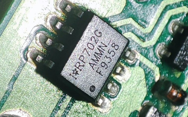

Sziasztok. Ez milyen alkatrész? Zárlatot mérek rajta mindkét oldalról.
(#) antiktelefon válasza cupika97 hozzászólására (») Nov 22, 2022 / 1
1.25A PTC biztosíték, kár volt kiszedni
A hozzászólás módosítva: Nov 22, 2022
(#) cupika97 válasza cupika97 hozzászólására (») Nov 22, 2022 /
Köszönöm, és ez? IRF9358?
Dupla fet.

(#) moltam válasza sanca29 hozzászólására (») Nov 22, 2022 /
Mellette az gondolom a doboza. A ráírt szöveg árulkodó, olyasmi lehet hogy küldesz neki emailt és ő elküldi a tartalmát smsben vagy/és fordítva.
(#) Bakman válasza sanca29 hozzászólására (») Nov 22, 2022 /
A leírások szerint (Bővebben: Link) egy mára igencsak elavult technikai megoldás.
(#) sanca29 válasza moltam hozzászólására (») Nov 22, 2022 /
Igen ez eddig is tiszta volt csak működésre lehet e bírni azért kérdeztem ismeri valaki az eszközt
