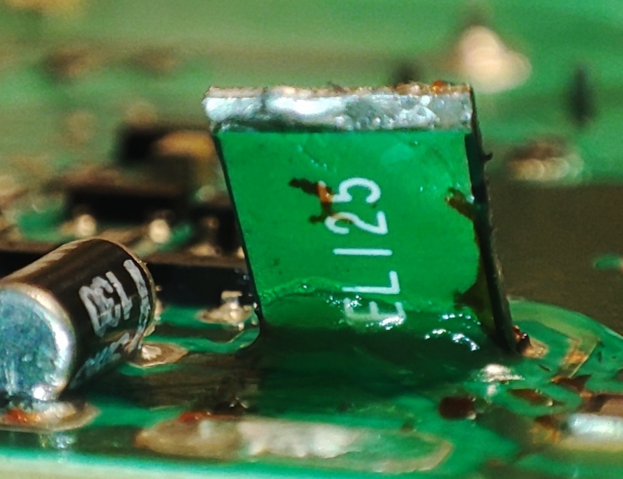

Sziasztok. Ez milyen alkatrész? Zárlatot mérek rajta mindkét oldalról.
(#) antiktelefon válasza cupika97 hozzászólására (») Nov 22, 2022 / 1
1.25A PTC biztosíték, kár volt kiszedni
