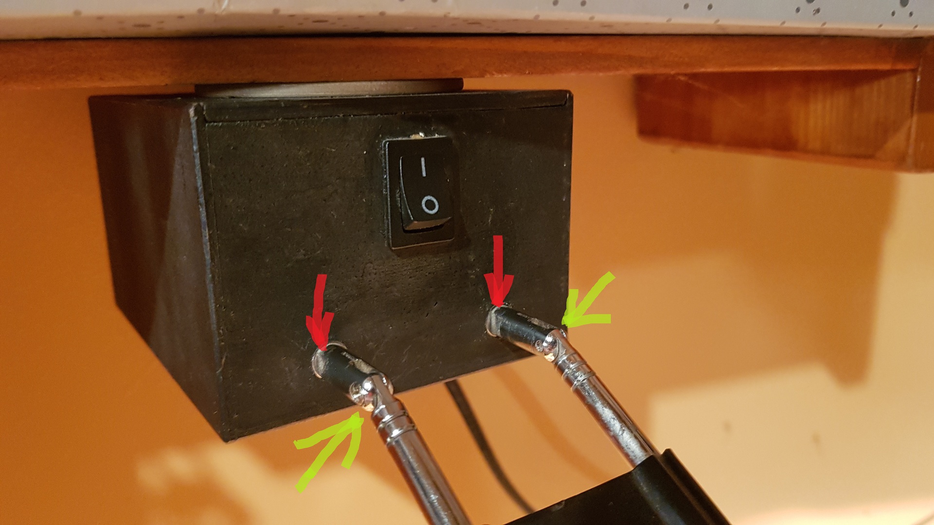

Sok éves asztali lámpáról van szó. Az eredeti formájában azért halt meg, mert kiolvadt a tokjából a két kar töve. Ezért több éve átalakítottam fadobozosra, és hogy ne foglaljon helyet az asztalon függesztett és forgatható lett (ez a megoldás nagyon jól bevált, nem szeretném másra cserélni).
Már az első pillanattól jobban melegszik mint jó lenne, ha néhány órát világít (és szinte csak ez világít mindig). A trafója is langyos, kb. 40-45°C, amit elfogadhatónak tartok. Viszont a karja is meleg, amit külön lefotóztam. A zöld nyilakkal jelzett helyen kevésbé meleg, feltevésem szerint ide csak hővezetéssel jut el a meleg (esetleg itt is van egy parányi átmeneti ellenállás, hiszen itt csuklik a kar). A piros nyíllal jelölt helyen, közvetlen a tőben nagyon meleg, a kezem éppen nem tűri (kb. 60-65 °C).
Most ismét belenéztem, és a felfogás is stabil, illetve a trafón lévő szemes saruk is stabilan rögzülnek a karokhoz.
Itt egyetlen melegedési ok lehet, az átmeneti ellenálláson folyó áram miatti hőteljesítmény. De ez lehet akkora, hogy ezeket a viszonylag nagy fémtömegeket így felmelegítse?
Az izzó 12V/20W-os, tehát kb. 1,7 A áram folyik folyamatosan, aminek M4-es csavarokkal rögzített szemes sarun kell átfolynia.

„az átmeneti ellenálláson”
Multiméterrel megméred az "átmeneti ellenálláson" eső feszültséget, ami szinte semmi kell legyen. Szorozva az árammal, megkapod ennek a pontnak a fűtőteljesítményét, vagy osztva az árammal, az ellenállását.

(#) Alkotó válasza nagym6 hozzászólására (») Nov 15, 2022 /
Most éppen összeraktam megint, tehát a méréshez ismét szét kellene szedni. Ez persze megoldható, de nekem elsősorban nem egy adatra van szükségem, hanem olyan módszerre, ami csökkenti a melegedést.
Már ha van ilyen, mert az eredeti gyári műanyag doboza is szó szerint megolvadt ezen a helyen.
Első ötletem a fényes bevonat volt (gondolom krómozás), amit lekapartam az érintkező felületről. Ez nem vált be, a melegedés nem csökkent. Másik feltevésem a vas alapanyag és a keresztmetszet tökéletlensége (M4-es menet, magmérete kb. 3 mm). Ha ez a baj, ezen nem tudok változtatni, de egészen kicsi valószínűséget adnék ennek, mert a szár másik végén is hasonló a csatlakozás, ahol egyáltalán nem melegszik semmi, pedig ott még a lámpa is fűt.
(#) pipi válasza Alkotó hozzászólására (») Nov 15, 2022 /
A szárra esetleg nem lehet fixen ráforrasztani a madzagot?
Mérni nem lehet esetleg feszültséget a trafó és a szár különböző pontjai között?
Ahol teljesítmény van, ott az áram mellett feszültségnek is illik lenni ))
Esetleg ha bírja a trafó nagyobb/több izzót ideiglenesen, hátha jobban detektálható

(#) nedudgi válasza Alkotó hozzászólására (») Nov 15, 2022 /
Ahogy átgondolom a problémát, a legegyszerűbb megoldás lehet, ha nem a ház, és a vas vezető közé csatlakoztatod a vezetékeket, hanem csak a karhoz rögzíted. Érthetőbben leírva: a karra egy M4 anya, a vezeték (gondolom egy szemes forrfüllel), majd egy újabb M4 anya a végére. Ha a kar melegszik, akkor az egész lámpa kukaérett.
Tulajdonképpen még egy M4 anya kell oda.

(#) reloop válasza Alkotó hozzászólására (») Nov 16, 2022 /
Szia! A melegedő részt áthidalnám másfeles huzallal.

(#) nagym6 válasza Alkotó hozzászólására (») Nov 16, 2022 /
„elsősorban nem egy adatra van szükségem”
De arra van szükséged, így találod meg a hibahelyet vagy helyeket. Én -mint visszább írták- drótot vezetnék a trafótól az izzó foglalatig, áthidalva a sok kontaktust ami a teleszkópon is van. Ezzel kiderül, honnan a meleg. Helyszínen keletkezik, vagy a trafótól megy oda. Ha továbbra is melegszik, akkor nem a kontaktus okozza.
