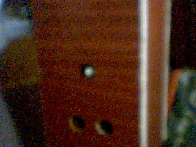

(#) nagyi hozzászólása Júl 20, 2008 /
mijen lett???vagyis még nincs kész mert be kel kárpítozni!
(#) jocko válasza nagyi hozzászólására (») Júl 20, 2008 /
egész jo ,de még furjál rá pár lukat amin a sziloplasztot benyomod hogy jobban kitöltse az anyag.de purhabbal is csinálhatod abbol kevesebb kell. én még tennék bele vmi márkásabb autohangszorót is mondjuk ott középre kettöt hármat.elsöre nem rossz,ne add fel,a billentyüzet veled van.

(#) jocko válasza ptesza hozzászólására (») Júl 20, 2008 /
nagyi.a purhab nem jo.a szilo meg belülröl élekre amennyit csak akarsz..többit felejtsd el.
(#) nagyi válasza jocko hozzászólására (») Júl 20, 2008 /
kössz!!!szerintem se rossz elsőre
én sziloval csináltam.
meg ha van hörcsögöd,akkor nyugodtan tartsd benne,és ha nem tetszik neki igy a bejárat,akkor alakitsd át alagutrendszerüre azokat a lukakat (ott felül).ehhez ideális egy oda passzolo reflexcsö is,vagy pvc csö.ami otthon van.

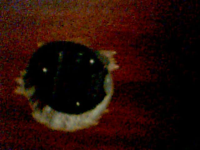

heyy!!!gazsi az nem lyuk csak tul vastag a fa ezért látszik úgy ott nem lyuk van hanem hangszoró vagy mi fordítva.(amúgy 2cm vastag a fa)
nem mersz egy mégközelebbit a hangszoróról.egész érdekes dolgok derülnének ki.amugy a dekopirfürész az nem valami ördögi szerkezet,és habár kormány sincs rajta,de azért...ha a legvékonyabb pengét veszed bele ,talán fához valót ,és esetleg nem azt használod amit a kinai piacon mellé adtak (az a kék szinü játék penge)akkor már csak egy kis gyakorlás kérdése az egész.aztán van még egy spéci szerszám.körzö a neve.(vagy:körfürész.vagy láncfürész.....)
