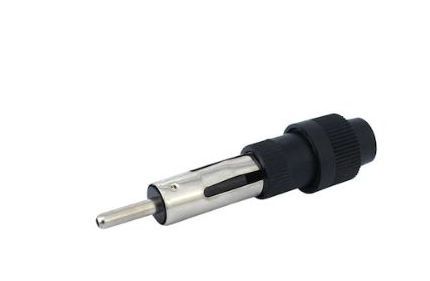

Van egy autórádióm a garázsban hallgatnám. Minden ok vele, működik is, de az antennával bajban vagyok. A csatolt képeken látható antennacsatlakozókat vettem a fejegységhez. Van ami szerelhető, de azt sem értem teljesen. Semmi csavar nincs benne, nem tudom, hogy hogyan kellene ehhez csatlakoztatni a coax, vagy más kábelt. A sima TV coax csatlakozó nem megy rá, de nem is értem minek kellene. A szerelhető verzió is olyan, mint a TV-hez a gyorscsatlakozó, azaz a coax belső rézkábelét hoszabban meg kell blankolni, az árnyékolásra meg egy fém lapocskákból álló rész ráborul mikor a műanyag rögztést meghúzzuk. Ez ok is, de a belső átmérő igen nagy, azaz a coax belső réz kábele sokkal vékonyabb, mint a hüvely. A képen láthatónál is ez van. Milyen kábel kell ehhez? Milyen vastagságú kell és hogyan kellene a kábelt ezekhez rögzíteni? Az antenna távolabb lenne, kellene vagy 2-3m a fejegységtől, az antenna egyelőre egy régi rádió teleszkópantennája lenne. Köszönöm mindenkinek a segítséget! A hozzászólás módosítva: Nov 22, 2022
Ez nem autós antenna dugó, hanem egy átalakító. 2 fő fajta csatlakozó van, ez a dugó az elterjedtebb, a másik ami ennek a fenekébe megy az a Blaupunkt típus.
Ez a szerelhető dugó, de nem egy álom meló szerelni, főleg az autós koax-al, aminek a meleg ere egy hajszálvékony szál... Ez egy másik szerelhető dugó. Lehet, hogy jobban járnál egy ilyen hosszabbítóval.
Köszi a gyors választ! Akkor engem átvertek.... A másik képen amit küldtem nem a szerelhető típus van, ugyanolyan, mint amit küldtél? Azt sem értem, mert a coax belső kábele lötyög benne, vagy hozzá sem ér. A hosszabbítót egyelőre felejteném, de holnap visszamegyek és bajt okozok, mert a szerelhető verziót 1000-ért adta. Hát...
Forrasztani kell a szerelhető verziót? Amelyiket küldtem?
Mondjuk az ok lehet, érthetőbb lenne.
A fekete végű forrasztandó az árnyékolás talán szorítós de most 30 km távolságra van tőlem egy ugyanolyan nem tudom biztosra mondani.
Szerencsére nagyon keveset kellett belőle szerelnem. Az első ugye az nem dugó, a második meg az előbb nekem valamiért kimaradt, azért linkeltem én is (módosításban raktad fel?). Szerintem ez csavaros, nekem úgy rémlik. Az fekete vég nélküli, amit linkeltem az forrasztós.

Azért nem láttad a második képet amit a netről szedtem gyorsan, mert éppen töröltem és másik képet tettem fel. Módosítottam a hozzászólásomat.
Arra gondolok, hogy ami nekem van szerelhetős azon sincs csavar, ami megfogná a réz kábelt. Azonban amit linkeltél ott írják, hogy forrasztós. Szóval szerintem meg tudom oldani, de lehet rosszul. Szóval a coax kábelt hosszan glankolom, az érnyékolást visszahajtom. A coax kábelt bedugom úgy, hogy a végén kijöjjön. A csavaros végével rögzítem a coax kábelhez az árnyékolással együtt, majd a végén kibújó réz kábelt hozzsforrasztom a végéhez, majd a maradékot levágom. Azaz először szerel és csak utána a végén egy kis pötty forrasztás. Másképpen nem tudom sajnos eklépzelni, mert hosszan hogyan forrasztanám meg a hüvelyen belül? Illetve hogyan lehetne cserélni? De ez csak ötlet, mivel semmi csavar nincs benne és a linked is azt mondja, hogy forrasztós.
Ja, jól írod, így kell forrasztani! A középső eret túlblankolod és bedugás után lógjon túl. Ott a végén forrasztod, ne csinálj bumszlit, csak folyjon bele. A felesleget levágod. Én is csak tippeltem a fekete végűre, hogy esetleg csavaros, mert hosszabbnak tűnik a simánál. Egyszerűbb lett volna venni egy autós boltban antenna hosszabbítót és azt felhasználni.
Igen, de drágább kicsit, és ekkor elmarad a szerelgetés öröme!
De igen, sokkal jobb lett volna. Mindent gyakorlatilag itthon fellelt maradékokból raktam össze nem szerettem volna sokat költeni rá, de mivel rádiót sokat hallgatok erre jó lesz a sufnitunig! No meg ki szeretném próbálni a teleszkópos antennával hogy szól. Azt meg találtam valahol.Különben meglepően jól szól 4 hangszóróval. Ma megpróbálom összerakni, jelzek, ha sikerült vagy sem.
A teleszkóp antenna is csak egy "drót". Annyi az előnye, hogy össze lehet tolni, ha nem kell és elvileg kültéri, korrózióálló. Ha beltérben kell antennának, akkor egy ugyanolyan hosszú vezetékdarab nagyjából ugyanazt az eredményt adja. Az antenna pozíciója a tereptárgyak, fém elemek helyzetétől függően adhat jobb vagy rosszabb eredményt. Keresgélni kell, hol adja a legjobb jelet, és a hol nem zavarja semmi.
