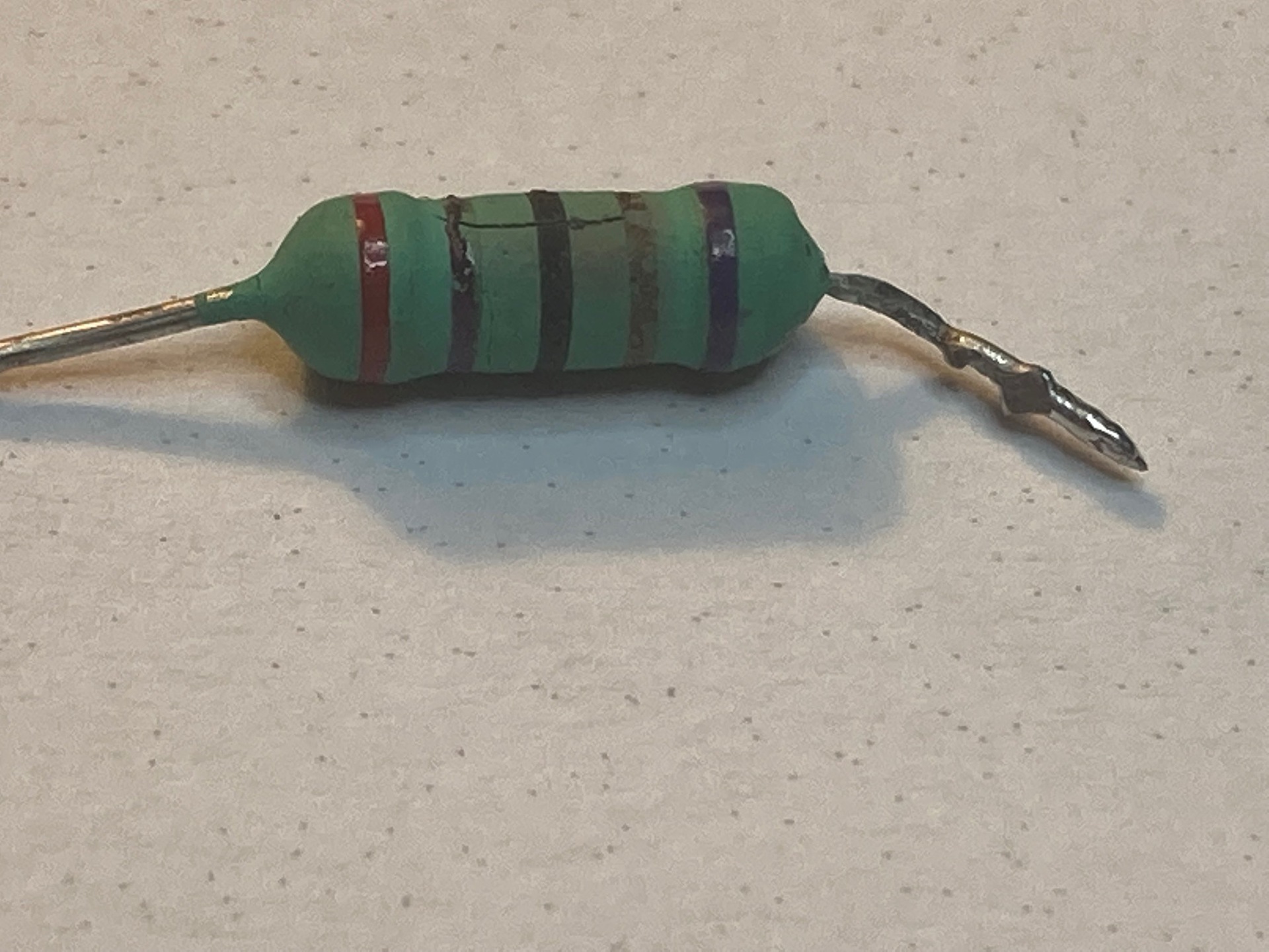

(#) Kovács Tibor válasza sany hozzászólására (») Nov 23, 2022 /
Cserélve a két elko és az ellenállás. Az IC nálunk nem kapható, még megfelelő ellenállás sem volt, úgy hoztam össze 4db-ból. De mákom van mert csak ezek voltak rosszak, már működik is.
Azért kiváncsi vagyok Ti milyen értékűnek nézitek a mellékelt ellenállást (elég bizonytalanok a színek v.színű a túlmelegedés miatt, és szokatlan érték szerintem)
(#) Hutty válasza Kovács Tibor hozzászólására (») Nov 23, 2022 /
Én még azt sem látom, hogy merről kéne olvasni...
Viszont fenomenális, hogy egy ellenállással fűti a tápkondit.
(#) sany válasza Kovács Tibor hozzászólására (») Nov 23, 2022 /
Milyen értékűre cserélted az ellenállást? Az IC alkalmazásában az adatlap 8,2 Ω / 2 W -ot ír. Nem tudom, én sem merről kellene olvasni.

(#) Kovács Tibor válasza sany hozzászólására (») Nov 24, 2022 /
Én 26Ohm-nak "dekódoltam", ezért 4db 100Ohm 0,5 W-al pótoltam.
(#) Kovács Tibor válasza Hutty hozzászólására (») Nov 24, 2022 /
Én sem láttam, ezért mindkét oldalról megpróbáltam és innen már az egyik kizárható...
(#) Hutty válasza Kovács Tibor hozzászólására (») Nov 24, 2022 /
Ha emígyen gondolkodunk, kizárunk, akkor a piros az egyik végén 2% tűrésnek hihetőbb, mint a másik végén talán kék, ami 0,25%. Ezért a piros a vége, nem az eleje. Tehát nem kezdődhet 2-vel.
A szememet kimeresztve 6 - 1 - 0 szor x valami lenne, talán.
De ez az ellenállás inkább áramlökés korlátozó, min feszültségejtő, úgyhogy 25 ohm belefér.
(#) sany válasza Kovács Tibor hozzászólására (») Nov 24, 2022 /
Jobb lenne, ha tudnál szerezni egy darab 27 Ω-os ellenállást. Az igaz, hogy áramlökés csillapító hatása is van, de eredetileg a biztosíték szerepét is betöltötte , ezért is szakadt meg. Ha több darabból rakod össze ezt a szerepet nem tölti be biztonságosan.

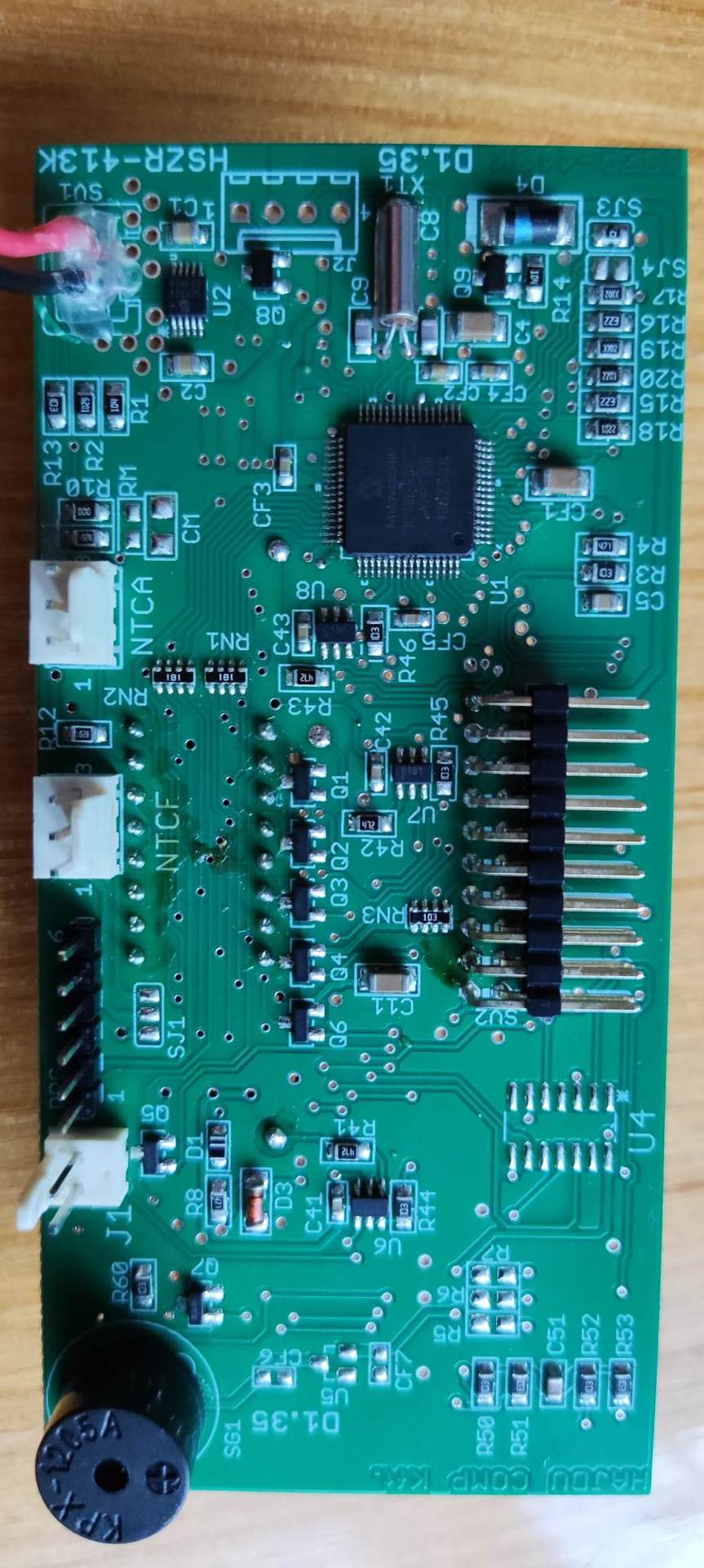

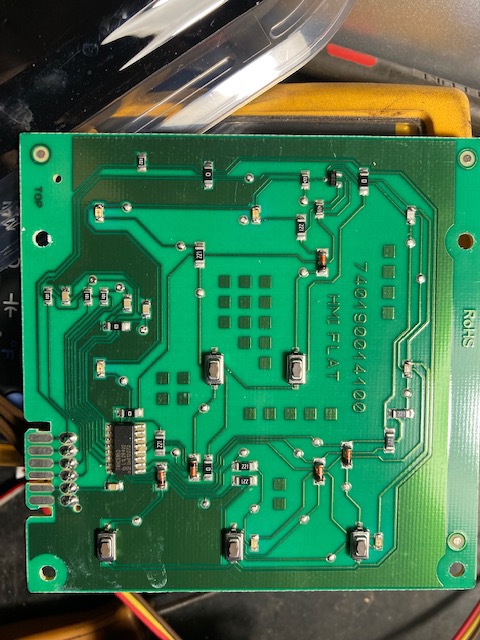

Más:
Egy újabb érdekes jelenség a kijelző panelen, a hőmérséklet kijelzésre 5db SMD LED van beépítve és ugyanolyan ellenállás értékek mellett (220ohm) is különböző a LED-ek fényereje. Valószínűsítem hogy attól függően hogy melyik mennyit üzemelt eddig, a többet világítók halványabbak. Ez furcsa. Külön kipróbáltam multiméterrel, ott is hasonlóan látszottak a fényerő különbségek, én még ilyennel nem találkoztam...

(#) dani555 válasza Kovács Tibor hozzászólására (») Nov 25, 2022 / 1
Ilyenkor a default felállás, hogy megnézed a táp IC típusát -> adatlap kikeres -> typical application. A fejlesztők is hidd el (mi is azt csináljuk + AN), azt veszik alapul és azon aztán apróbb módosításokat végeznek. Persze ehhez érteni kell, hogy mit miért csinál, de ha az alap séma megvan onnan más sokkal egyszerűbb, mint 0-ról.
Tehát: Bővebben: Link
Illetve a gyártó honlapján van AN is, tök hasznos hozzá.
Láss csodát, a 8.2 ohm 2W itt is szerepel, nem csak a Te kapcsolásodban. És még valami: Nem mindegy az alkatrész sem sokszor, pl. ide az van írva, hogy wirewound fusible az a 2W-os ellenállat. Ez azt jelenti, hogy nincsen olvadóbetét ebben atápkapcsolásban, hanem egy spec. huzalellenállás tölti be annak a szerepét, és egyben a diódákat is védi az inrush current-től. Tipikusan <20W telj. alatt alkalmazzák az olvadóbetét+power NTC kombináció helyett (közgazdaságtanban lásd: méretgazdaságosság fejezet). Olyat kell bele tenni amire vagy rá van írva, hogy "fusible" (Japán Matsushita gyárt jó minőségben ilyeneket), vagy már nem emlékezem pontosan, de a toleranciasávban egy nem szokványos szín jelölés van, hanem fehér/fekete/szürke valamelyike. Amúgy azért is fontos ez a típus, mert garantálja a gyártó, hogy ha elszáll akkor 1) fixen szakadásba megy, 2) inflammamble... (Kicsit hasonló témakör ez, mint az X és Y kondik témaköre.)

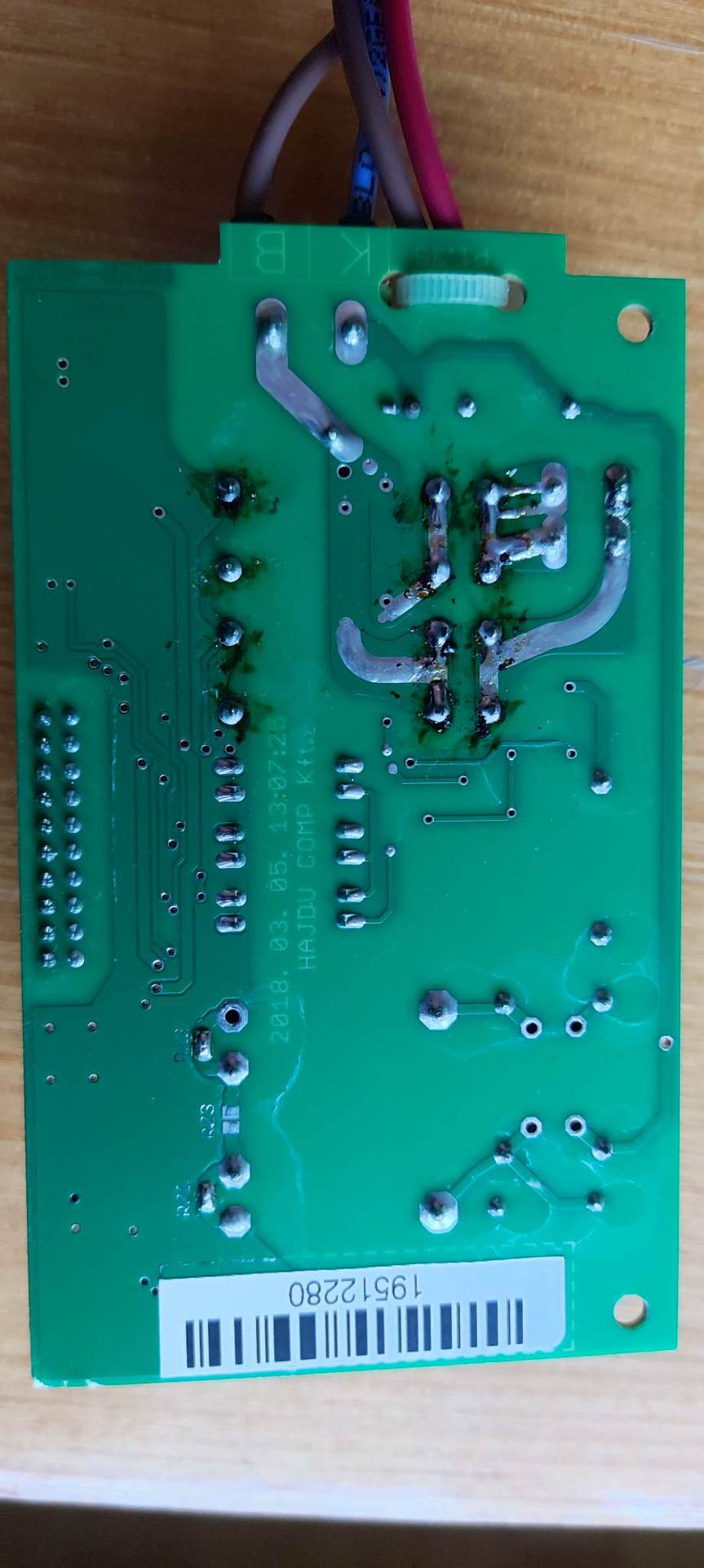

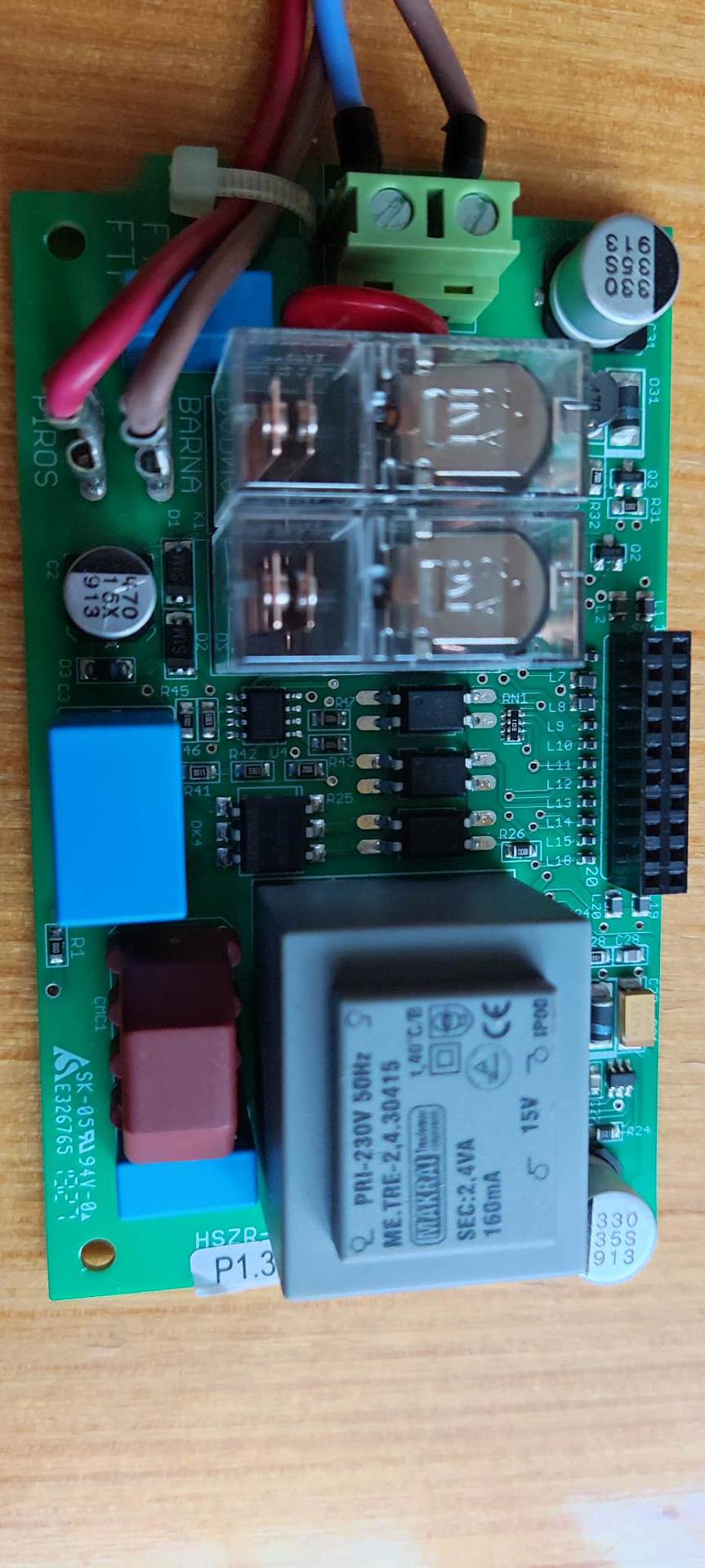

(#) Bakman válasza Vakondgyerek hozzászólására (») Dec 24, 2022 /
Fényképezd le a panelt mindkét oldalról, hátha tudunk rá mondani valamit.
(#) Vakondgyerek válasza Bakman hozzászólására (») Dec 24, 2022 /
A félvezetők nem zárlatosak, polaritások netes fotó alapján jók.
https://orczy.com/elektronika_eredeti_hajdu_bojler_rendelesre_97862
Ha jól látom, akkor a barna és a piros csúszósarus vezetékek mennek a fűtőszálakhoz. Teszteld úgy a rendszert, hogy azokat a vezetékeket lehúzod a panelről.
Ha akkor is újraindul, amikor mindkét relé behúz, akkor a relék terhelhetik túl a kis panelt (kicsi a valószínűsége), relék nélkül is ellenőrizni kell.
Ha a fűtőbetétek lehúzásával azonnal megszűnik a hiba, akkor több eset lehet:
A: NYÁK vonalvezetése nem megfelelő és a trafóra emiatt nem jut elég feszültség (kicsi a valószínűsége).
B: A villamos hálózat "gyengesége" miatt a nagy terhelésre leesik a feszültség (ezt meg lehet mérni) és a kontroller újraindul. Én ez utóbbira gyanakodnék elsőként de a többi opciót sem lehet kizárni tesztek és mérések nélkül.
