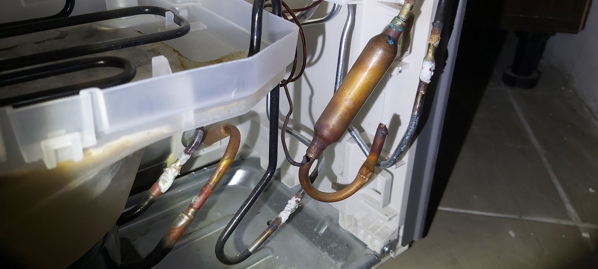

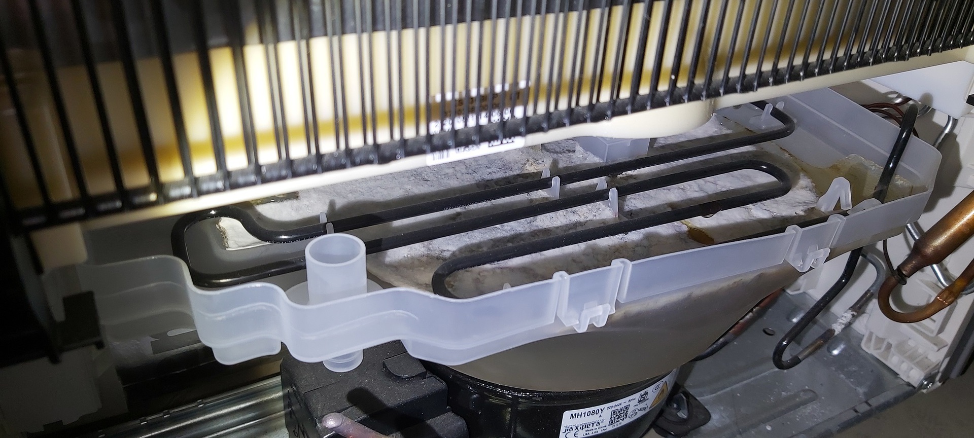

Segítségre lenne szükségem, 4 hónapos garis készülék.
Véleményetek szerint a képek alapján kérhetem a készülék cseréjét?
Hiba jelenség annyi volt, hogy állt a készülék alatt a víz. Mondom megnézem a csepp tálcát. Ami viszont fogadott az........
Véleményeteket, segítséget előre is köszönöm.
A hozzászólás módosítva: Nov 26, 2022
(#) kaqkk válasza Baxi hozzászólására (») Nov 26, 2022 /
Mármint az várt hogy üres a tálca ? Keresd meg a kifolyót és húzz rá egy darab csövet . lehet hogy szállítás közben leesett és kidobtad a csomagolással együtt . Vagy hívd ki a garszervízt hogy csinálják meg .
(#) Baxi válasza kaqkk hozzászólására (») Nov 26, 2022 /
Szia, nem. Fullon van a tálca, s vastagon áll benne a penész. Nem párolog semmi, illetve a forrasztásoknál s még pár helyen szét van rohadva a cső. Gondolom ez nem normális, vagy igen? Szerviznek, szóltam, jönnek majd. Csak kíváncsi vagyok, hogy cserét kerhetem, vagy jogosult vagyok e rá? Ez két év s kijukadnak a csövek.
(#) zoz11 válasza Baxi hozzászólására (») Nov 26, 2022 /
Hello
A csöveknek semmi baja, egy kis folyasztószer maradvány, a tálcából meg azért nem párolog, mert ott a tetején a penész, ami lezárja a víz felszínét, így nem tud elpárologni. Ki kell mosni a tálcát, és ha hűt rendesen a hűtő, és megfelelő hőmérsékletű helyiségbe van, akkor nem lesz vele gond.
(#) Baxi válasza zoz11 hozzászólására (») Nov 26, 2022 /
Na ja.....ok, köszönöm. ez előtti hűtő ~ 10 évig üzemelt, az se tudtam hol van a csepegtető tálcája stb. Ez meg penészedik s ugyan ott van a hűtő, konyhában fütött helységben. Szóval feletébb érdekes ez a "modern" hűtő.Ami bosch s 3x anyiba került

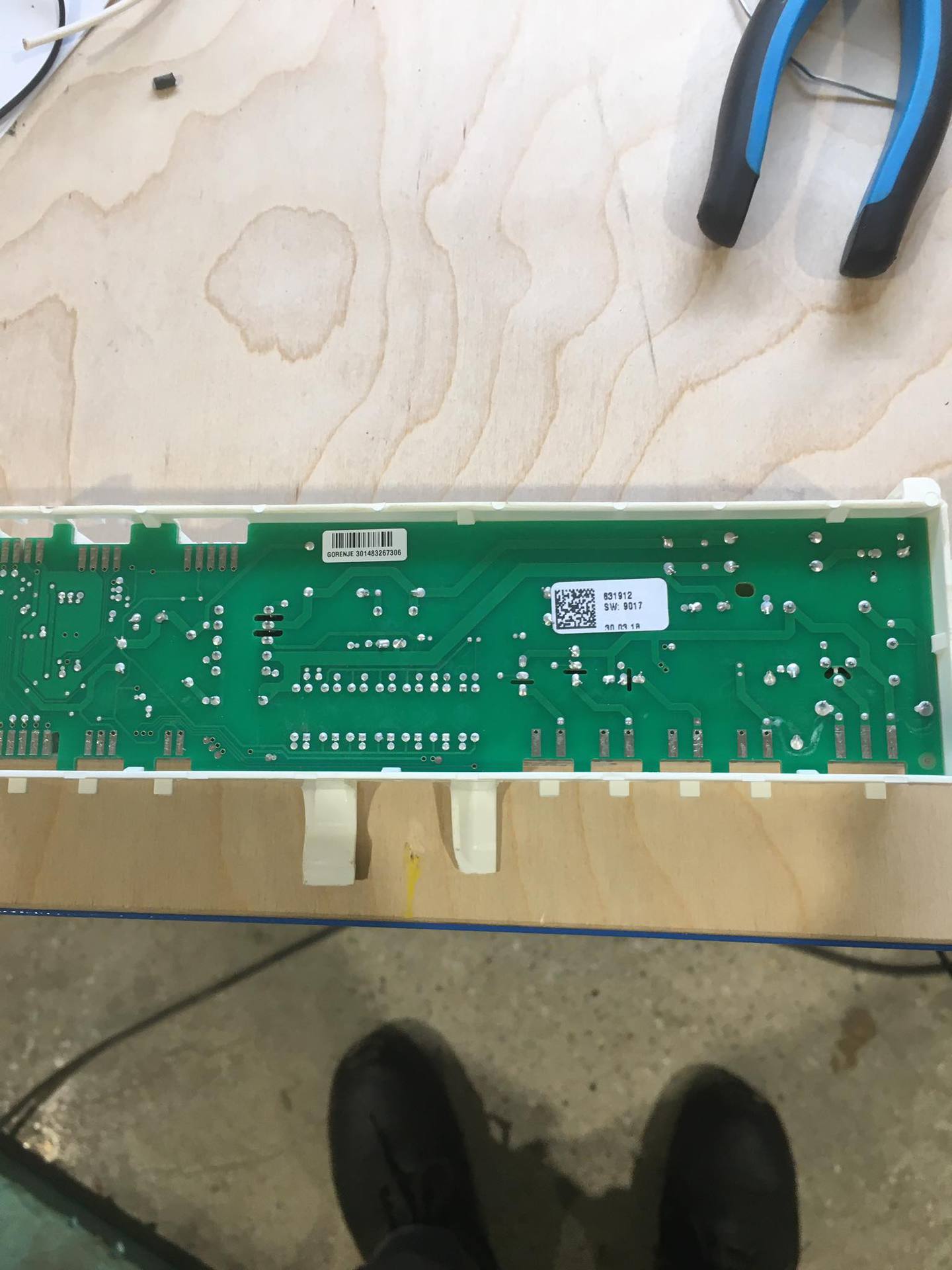

(#) profiminden-s válasza kaqkk hozzászólására (») Nov 26, 2022 /
Helló! Sajnos nem jutok előbbre. Vettem új vezérlőt (Orczynál) akkor is az a hiba nem indul a ventilátor az elpárologtatóban. Az panelról nem jön feszültség.Kompresszor megy Néhány fotó mellékelve. a Szenzorokat megmértem 7,6,7,3,7,1 K ohm.A hall érzékelő a fagyasztóban jó, az ajtó világítás működik,ez a jeladó is jó. Valami ötlet csak van .Ti mégis hozzáértőbbek vagytok. Köszönöm!

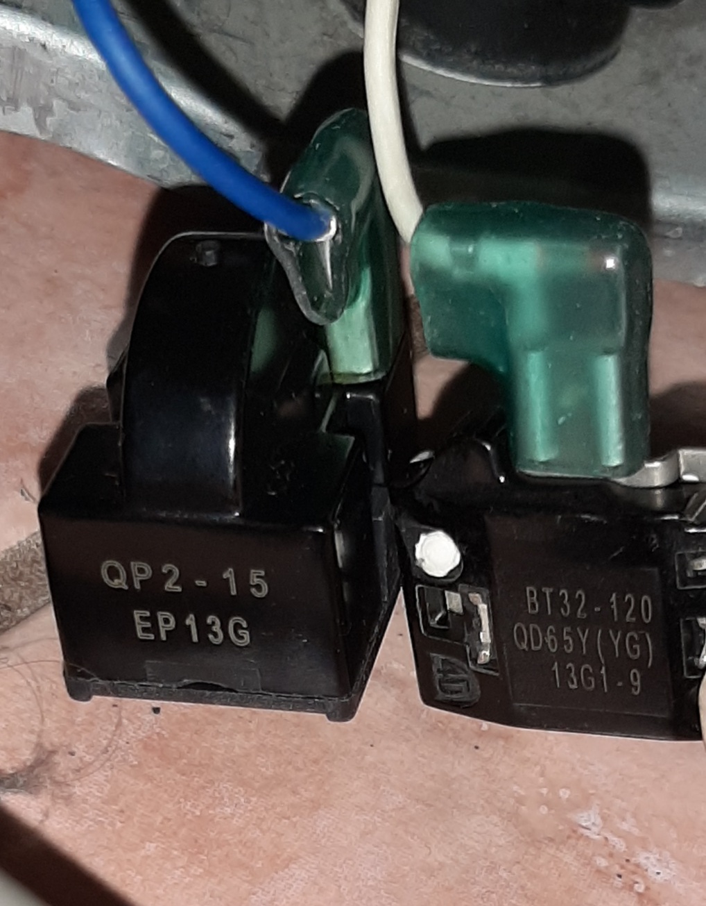

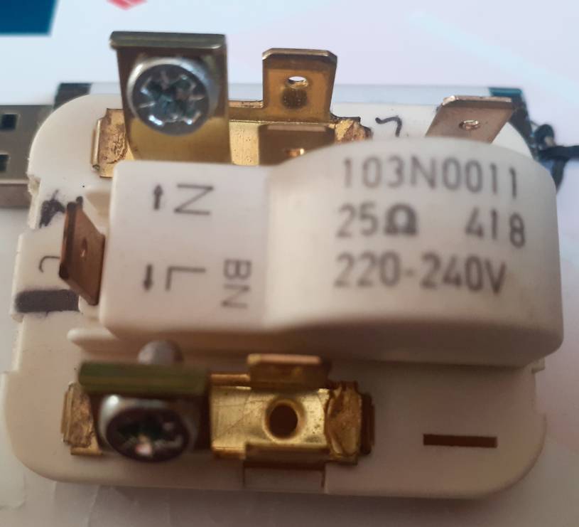

Sziasztok! Segítséget szeretnék kérni. Egyrészt van e valakinek gyáriszáma az alkatrészre, és honnan tudnám beszerezni? Candy CFO 196EX hűtőszekrény kompresszorához keresek 1 lábas, "QP2-15" 15 Ohm-os indító relét, PTC-t, vagy túlmelegedés védőt, kinek hogy tetszik, vagy bele a báriumtitanát korongot. 80W-os a motor. E-bay-en láttam 2-3000Ft-ért, gyártó kompletten adja a kompresszort 83.000Ft-ért és hülyének nézik szegény vásárlót. Bárkinek bármilyen infója van, ne tartsa magában! Köszi!
A hozzászólás módosítva: Nov 30, 2022
(#) StMiklos válasza Tengericsiko hozzászólására (») Nov 30, 2022 / 1
Szevasz!
Szerintem ez jó hozzá.. (A pogácsa benne van)
https://orczy.com/rele_univerzalis_danfoss_103n0011_huto_67715?utm_...PD_BwE
Üdv: StMiklos
(#) Tengericsiko válasza StMiklos hozzászólására (») Nov 30, 2022 /
Sajnos ez 25 Ohm-os, de valószínűleg keresek egy hasonló "pogácsát", és átteszem, csak itt átmérő, vastagság, és a watt szám is számít. És az ár.

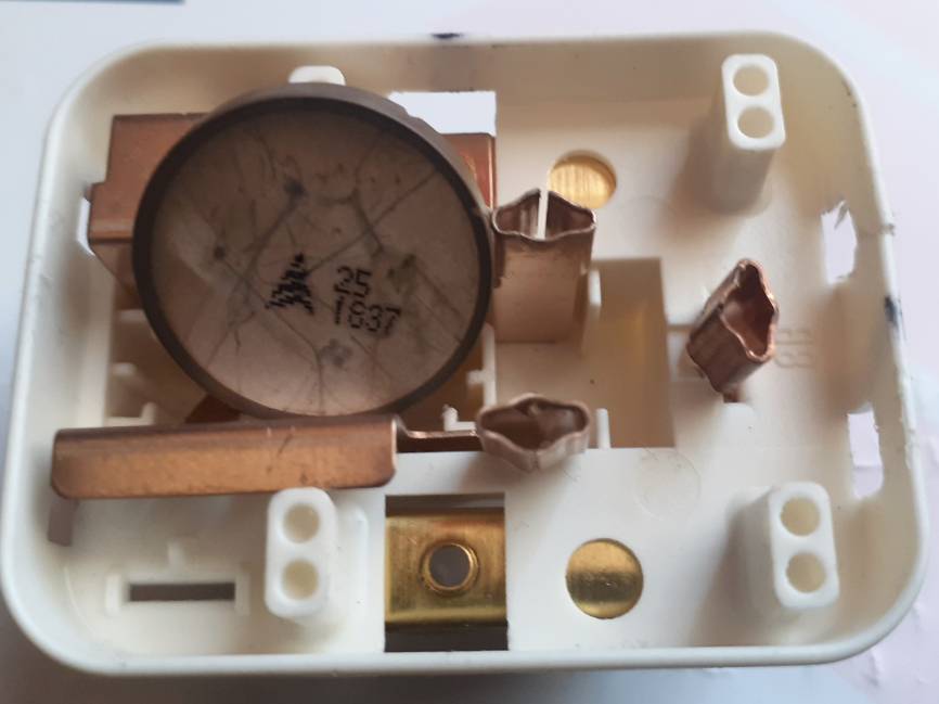

(#) StMiklos válasza Tengericsiko hozzászólására (») Dec 1, 2022 /
Szevasz!
Inkább csak méret számít.
Ezek szokásos értéke 10 és 30 ohm között van.
De a köv. indításig, már ha előtte járt a kompresszor legalább 10 percet illik várni.
A mellékletben a pogácsa méret: D20*3,2mm, de a 3,2 rugalmas lemezek között van.
Üdv: StMiklos

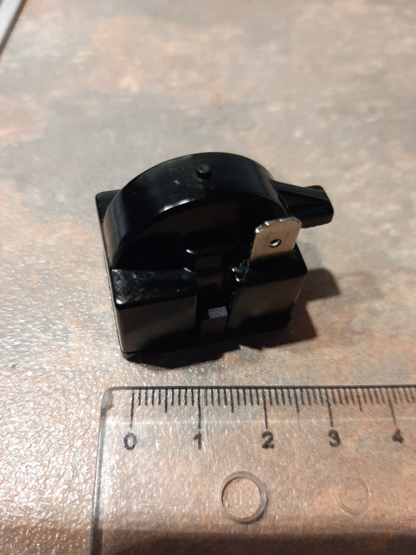

(#) Tengericsiko válasza StMiklos hozzászólására (») Dec 1, 2022 /
Szia Miklós!
Köszönöm, hogy így megmutattad. Végül ebayről rendeltem egyet. Az biztosan 15 ohmos, 1/6hp-s. És még nem láttam bele, de valószínűleg a D15*2mm-es méretű, ami nekem kell hozzá.
Vérlázító, hogy a legtöbb gyártó azt csinálja, hogy közvetlenül nem ad pár ezer forintos alkatrészt, vedd meg újra az egész hűtőt, és dobd ki a régit, de én a zöldítés jegyében kapcsoljam le magam után a villanyt, mert azzal megmentem a világot.
Üdv: Levente
