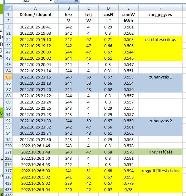

Kösz, végül Q7 lett a termosztát. Azóta vígan duruzsol a kazán, nem kapcsolgat állandóan, sőt . Az előremenő azóta 55 fokra van állítva, de ez mellékes. Tegnap beizzítottam egy logoló alkalmazást, mutatom a képeket. A gázfogyasztást csak papíron rögzítem, ez itt a kazán villamos viselkedése. Amit egyelőre nem értek, az az, hogy egy fűtési ciklus elején induló teljesítményfelvétel miért csökken le pár perc alatt bő 70 Wattról 50 Watt közelébe... Valakinek van erre magyarázata?
(#) Hutty válasza bitmixer hozzászólására (») Nov 26, 2022 /
Talán a lángmodulációs tekercsből csak 1 működik olyankor?
(#) bitmixer válasza Hutty hozzászólására (») Nov 26, 2022 /
Lehet ez is a magyarázat, de egy tekercs ennyit jelentene?
Azóta megfigyeltem, hogy a villamos teljesítményfelvétellel erősen korrelál a pillanatnyi gázfogyasztás is, amennyire ezt a gázóra haladásából és sustorgásából meg lehet állapítani. Amikor pl. állandósult állapotban (órák óta) 42-43 Watt a fogy, a gázfogy ugyanakkor 20liter/3perc, az óra csendes . Számításom szerint ez kb. 4 kW fűtőteljesítményt jelent.
Ezt a kapcsolgatást viszont már túl ritkának találom, ezért visszaállítom a hiszterézit +/- 0,3 fokról 0,2-re, vagy rögtön 0,1-re, és majd figyelem a viselkedését...
Négy elektromos fogyasztó lehet:
- gázszelep - változó teljesítmény, lángmoduláció.
- keringető szivattyú - nem tudom ebben milyen van, de az újabbak tudnak változó
teljesítménnyel dolgozni.
- ventilátor - esetleg teljesítményfüggő fordulatszámszabályzás
- elektronika.
