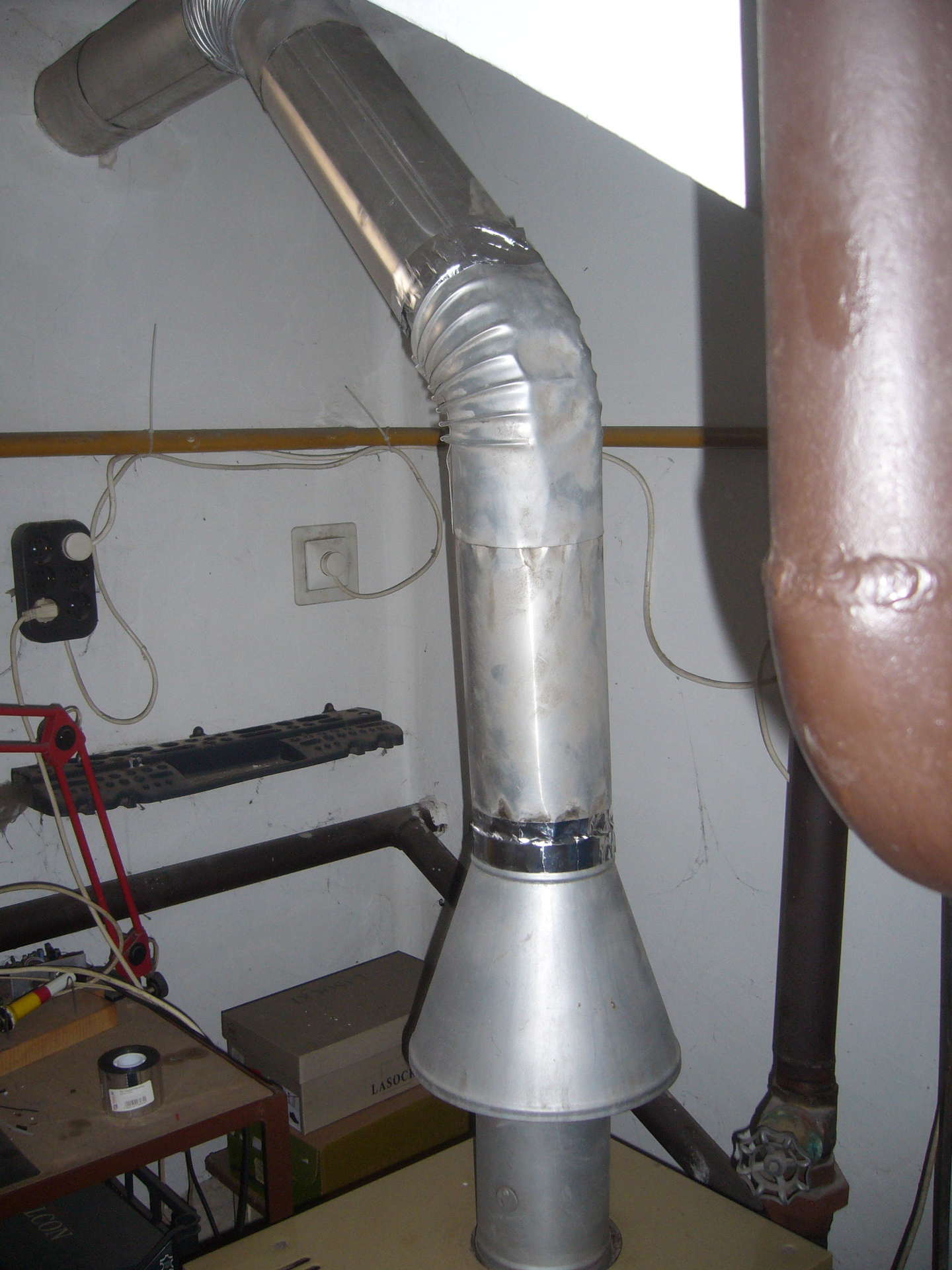

„meg hogy szigeteljem le a házból kéményig kivezető 2,5m alu csövet.”
... mert eddig nem volt leszigetelve? Legalább öt centis kőzetgyapottal körbe kellene tekerni és ha kasírozott akkor elég alulemez szalagokkal ráerősíteni, vagy ezt még golyónyomott alulemezzel betekered és popszecseget adsz neki, hogy ne essen le ha fúj a szél.
(#) küzmös Gergely válasza VIM hozzászólására (») Nov 17, 2022 /
Hát ez ilyen.. olyan 2,5m két könyökkel, kivezetővel, és pikk-pakk elemere szétszedhető, mint akármelyik "kályhacső", így van 30 éve. Az aluragasztót a kéményseprő tette rá, de eléggé tiltúl módon.
(#) uniman válasza küzmös Gergely hozzászólására (») Nov 17, 2022 / 1
Bár ennek már semmi köze a topik címéhez!:
Ez a "vonalvezetés" ma már teljesen szabálytalan... Leszigetelni nem sok értelme lenne, hiszen a huzatmegszakítón keresztül a cső belsejébe is beáramlik a hideg levegő és azt belül is lehűti !
Át kéne alakítani a csöveket: A huzatmegszakítótól a fali csatlakozásig egyetlen ferde füstcsövet kéne berakni két darab könyökkel. Ez már közelítene a szabályos bekötéshez.

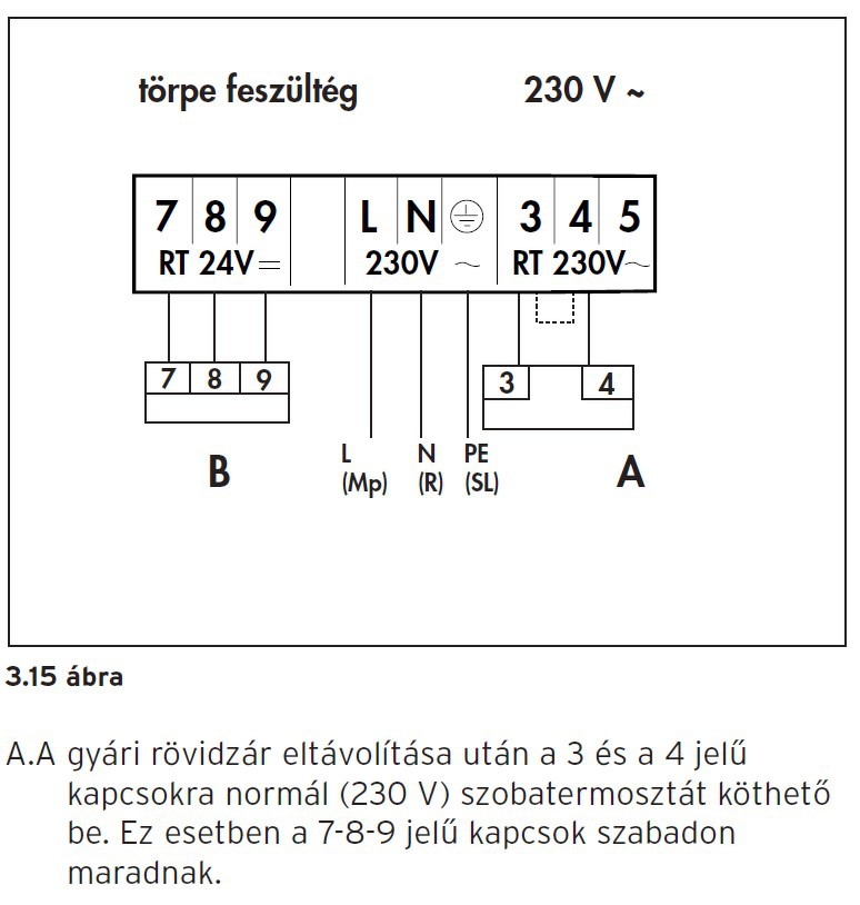

Sziasztok! Van nekem egy Vaillant VU HU 202/2-5 R3 tipusú gáz cirkóm,ehhez egy Vaillant vrt 40 szobatermosztát van csatlakoztatva ami hol jó,hol nem.Ezt szeretném lecserélni egy Siemens RDH100-as szobatermosztátra.(már megvettem) A gondom az,hogy a cirkón ahova kell kötni(törpefeszültség 24v) 7-8-9 számok vannak,a termosztáton pedig LX-L1-L2 jelzéssel van ellátva.Melyik szám melyik jelöléshez kell/kellene kötni? Remélem ti tudtok segíteni.Válaszokat előre is köszönöm.

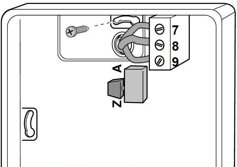

(#) VIM válasza tudakozó hozzászólására (») Nov 30, 2022 / 1
Szia! Mielőtt még lecserélnéd a régi vrt40-t, nézzél már bele a termosztátba és azt nézd meg, hogy a kis kapcsoló az a gyári "Z" (kétpont vezérlés) helyzetben van e. Hát ha eddig így működött az felvet néhány kérdést ezzel kapcsolatban. Ha átkapcsolod "A" állásba akkor folyamatosan szabályozza a kazánt, talán modulálni is tudni fog. A csili-vili rdh100 az sehol sem lesz emehhez képest.

(#) tudakozó válasza VIM hozzászólására (») Nov 30, 2022 /
Gyorsan megnéztem és "Z" állásban van a kis kapcsoló.Azt mondod az az írod,hogy kapcsoljam át "A" állásba?
A hozzászólás módosítva: Nov 30, 2022
Igen! Akkor fogja folyamatosan vezérelni a kazánt, ott olvashatod az első hasábban amit beollóztam róla. Már nem az első eset ezzel a termosztáttal, hogy a tulajdonosa nem tudta, hogy a gyári beállításon van vagy éppen az nyugtatta meg, hogy abban van.
2006-óta így van akkor tette fel a szerelő. Most átkapcsoltam "A" pozícíóba. A "Z" állás akkor indokolt ha van meleg víz előállítás,ép most találtam róla leírást. Nagyon kíváncsi leszek ezek után a "gázfogyasztásra" és szoba hőmérsékletre. Még egyszer köszi.
A szöveg a következő:
„Kétpontos vagy folyamatos szabályozás (57. oldal)A kétpontos szabályozás (gyári beállítás) akkor hasznos, ha a fűtőberendezés teljesítménye lényegesen a megadott hőigény felettvan (pl. a nagyobb melegvíz-mennyiség érdekében).”
Szerintem nem a HMV vételezésre gondoltak hanem a nagy térfogatú, gravitációs rendszerbeli nagyságra és annak hőmérsékletére. A HMV az kis térfogaton keringetett fűtési víz egy része ami a hőcserélőn keresztül adódik át és ott nem olyan modulációra van szükség mint a fűtésnél. Ezeket a használati utasításokat fordításkor értelmezési vagy fogalmazási nehézségek miatt lehet félre értelmezni olvasáskor.

(#) uniman válasza tudakozó hozzászólására (») Dec 1, 2022 / 1
Minden vezetéknek két vége van! Cserénél először is a termosztát vezetékeinek másik végét nézd meg...
Ha belenézel kazán leírásába, ott minden le van írva!
(#) uniman válasza uniman hozzászólására (») Dec 1, 2022 / 1
..azután jöhet a termosztát bekötése:

Köszi szépen. Eddig végig törpefeszültségre 24v-ra akartam kötni mindenáron,230v-ra nem is gondoltam.
