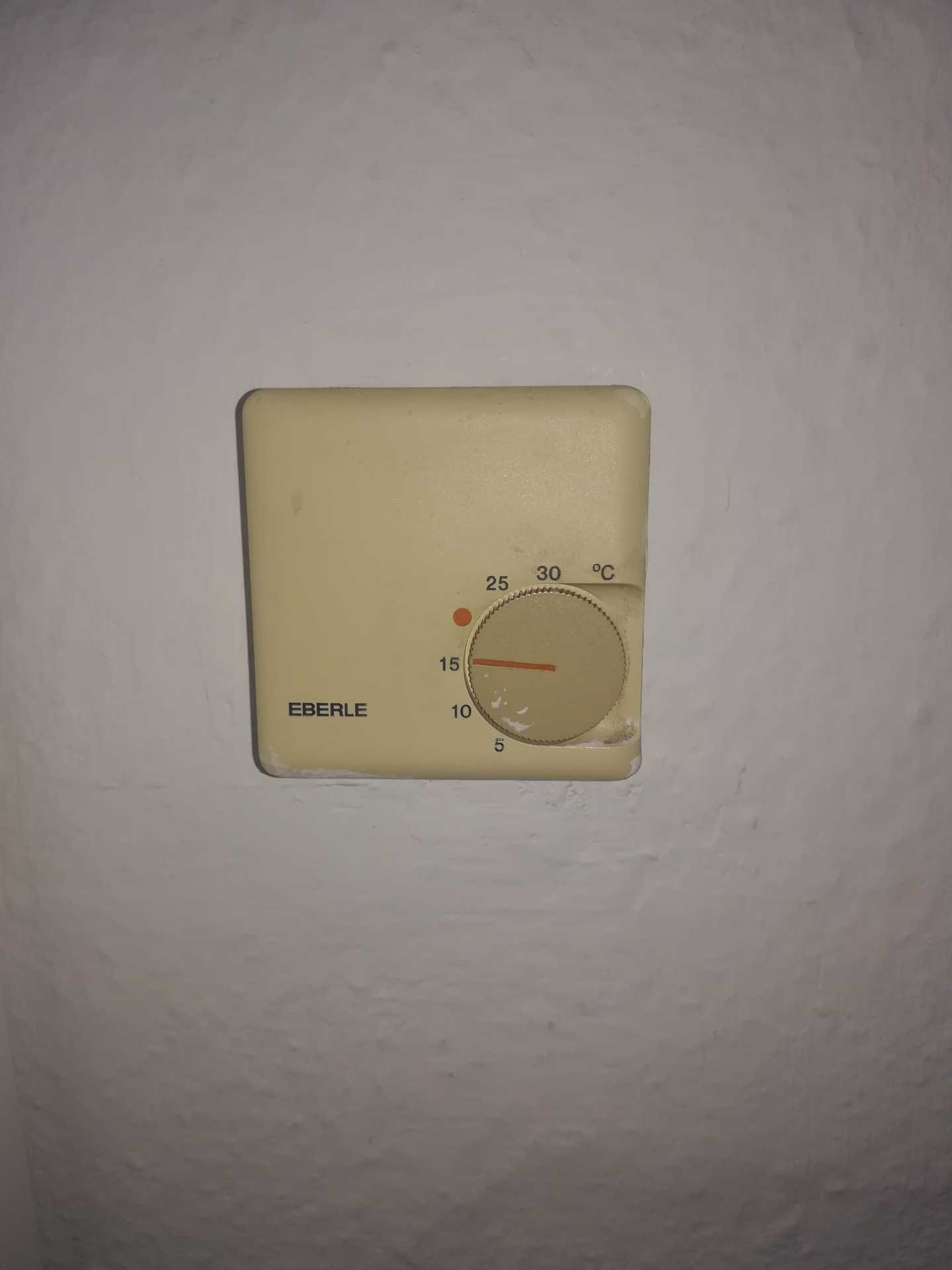

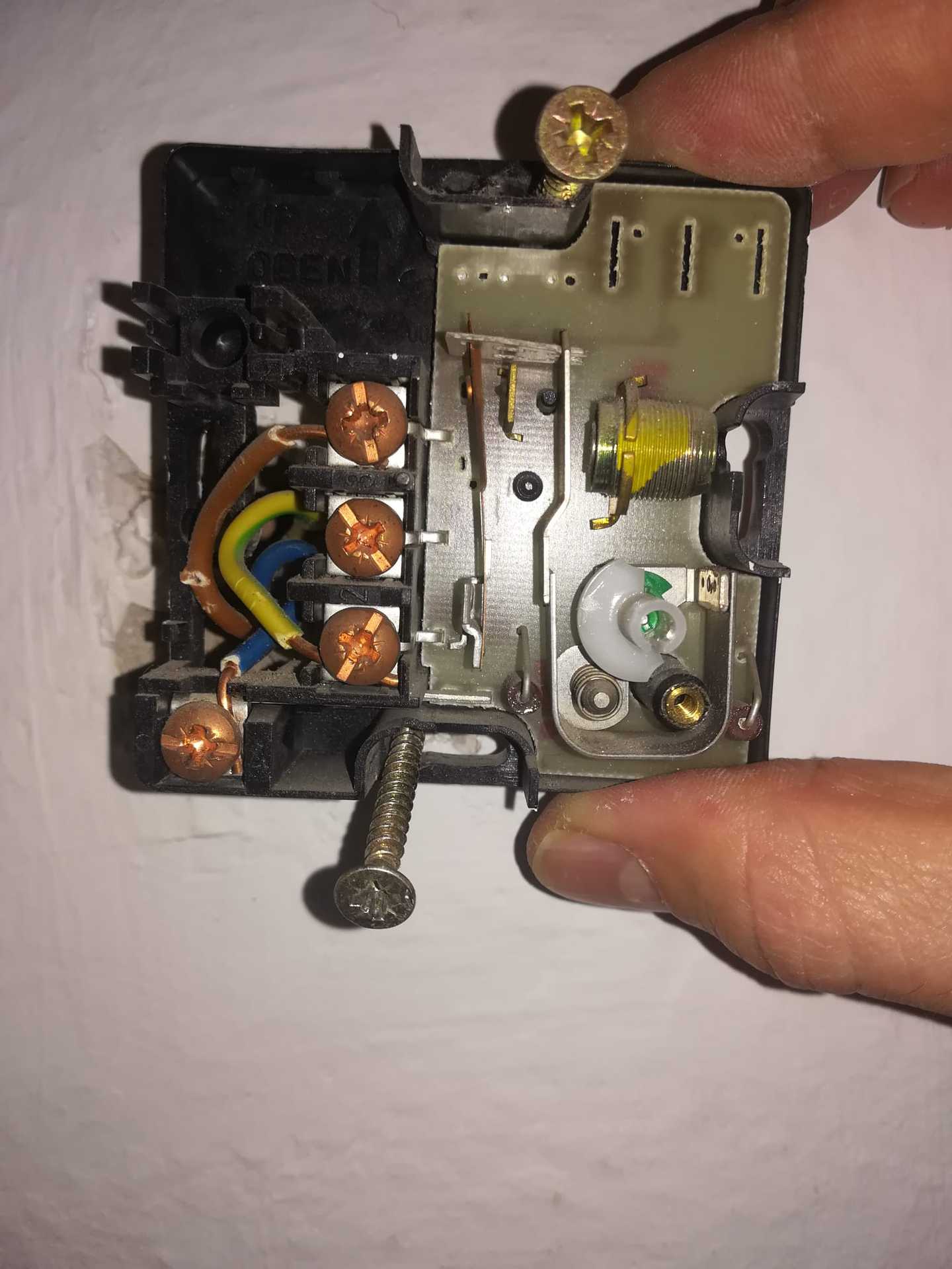

Van egy lecserélésre érett vezetékes fali termosztátunk. Így van bekötve a barna, sárga-zöld és kék kábel (kép csatolva).
Szeretnénk lecserélni egy digitális modernebb darabra. Erre gondoltam:
Computherm Q7
Jó választás? El tudná valaki mondani hogy hova megy melyik kábel?
Előre is nagy köszönettel,
Peti
A hozzászólás módosítva: Dec 16, 2022
(#) proli007 válasza Petipete hozzászólására (») Dec 16, 2022 /
Hello! Megírhattad volna a termosztát gyártóját/típusát, mert én még nem láttam ilyent. Esetleg a doboz belsejében nincs bekötési rajz?
(#) Petipete hozzászólása Dec 16, 2022 /
Egy mechanikus Eberle termosztát a mostani, képet csatoltam.
Igazaból barmilyen digitálisra kicseréleném, csak fogalmatlan vagyok a kábelekkel kapcsolatban.
(#) pipi válasza Petipete hozzászólására (») Dec 16, 2022 /
Szerintem nem sokból tart kicsipogni - ha még működik - mit zár rövidre... Lehet még benne egy fűtő ellenállás, amit az újba nem kell bekötni.
(#) proli007 válasza Petipete hozzászólására (») Dec 16, 2022 / 1
A kép alapján, az EBERLE 6124-es termosztát lesz. A bekötés alapján az 1 barna) és 2 (zöld-sárga) vezetéket kell bekötni a Q7 Com és No pontjaira. A kéket el kell szigetelni, vagy kikötni a kazánnál.
De meggyőződhetsz a bekötendő vezetékek helyeségéről, ha minimumra tekered a termosztátot és egy 230V/60W-os próbalámpát kötsz a barna és zöldsárga vezetékpontra. Ekkor a lámpa nem világíthat, a kazán pedig beindul. Ha így van, akkor jó lesz a bekötés.

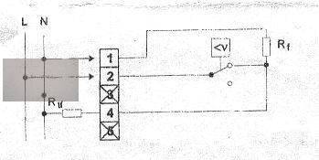

Elnézést, ha már volt itt kérdés, de így hirtelen nem jövök rá, miért kell egy termosztátba a nullát rákötni egy ellenállásra, pl. MMG termosztát.
(#) proli007 válasza pont hozzászólására (») Dec 16, 2022 / 1
Hello! Azért, mert ezzel csökkenti a termosztát a hiszterézisét. (Rá fűt cseppet mikor bekapcsol.)
(#) Gafly válasza pont hozzászólására (») Dec 16, 2022 / 1
"Előfűtésnek" hívják, és a hiszterézist csökkenti. A régi MMG termosztát nagyjából fél fokot tud a nullát bekötve, nélküle akár 4...5 fokot is ingadozik...

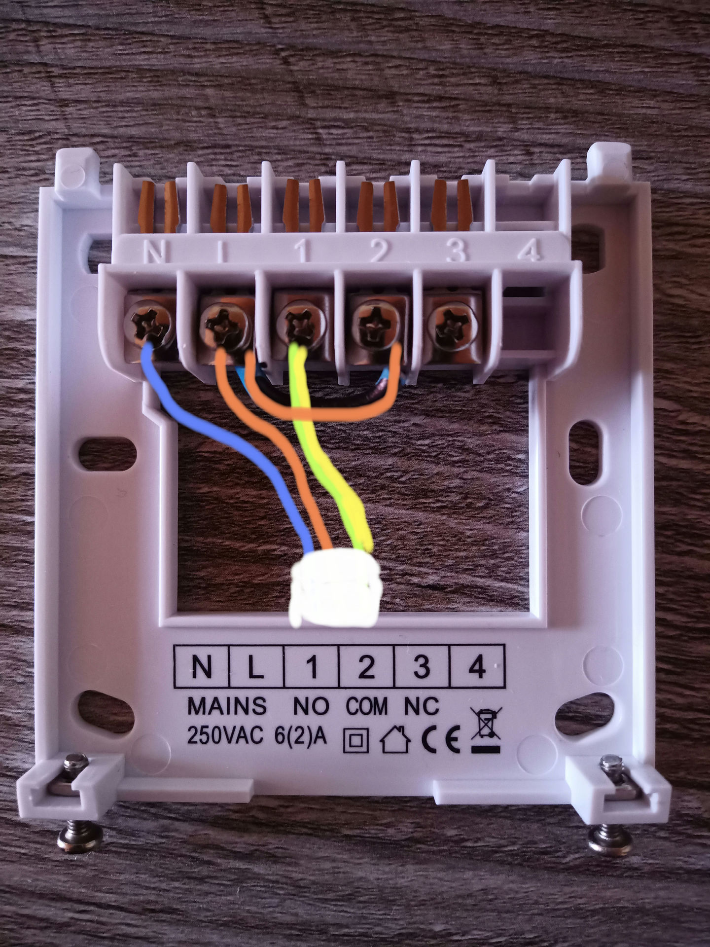

Egy Globinter TT24-es gazkazan MMG termosztatjat szeretnem lecserelni egy Computherm Q7RF-re. Tobb helyen lattam mar az erre vonatkozo tippeket, de arra amire en gondoltam, azt sehol sem talaltam. Az MMG-ben adva van egy bejovo fazis(barna), egy nulla(kek) es egy elmeno fazis vagy kapcsolt szal(zoldsarga). A Q7RF-nek az RF miatt kell egy onallo tap es a fazis+kacsolt szal. A fenykepen mellekelt megoldas szerintetek jol mukodne?
Valasztokat elore is koszonom
(#) Bakman válasza Szarvas86 hozzászólására (») Dec 19, 2022 /
Igen, így jó lesz.
(#) user1914 válasza Szarvas86 hozzászólására (») Dec 20, 2022 /
Szevasztok!
Biztos, hogy a fázist kellene visszakapcsolni?
Üdv. M.
(#) proba válasza user1914 hozzászólására (») Dec 20, 2022 /
Gondolom az MMG is azt kapcsolta, nulla csak a glimhez, meg az éjszakai hőfokcsökkentéshez kellett neki.
(#) Szarvas86 hozzászólása Dec 21, 2022 /
Koszonom a megerositest! Tokeletesen mukodott az elkepzelesem

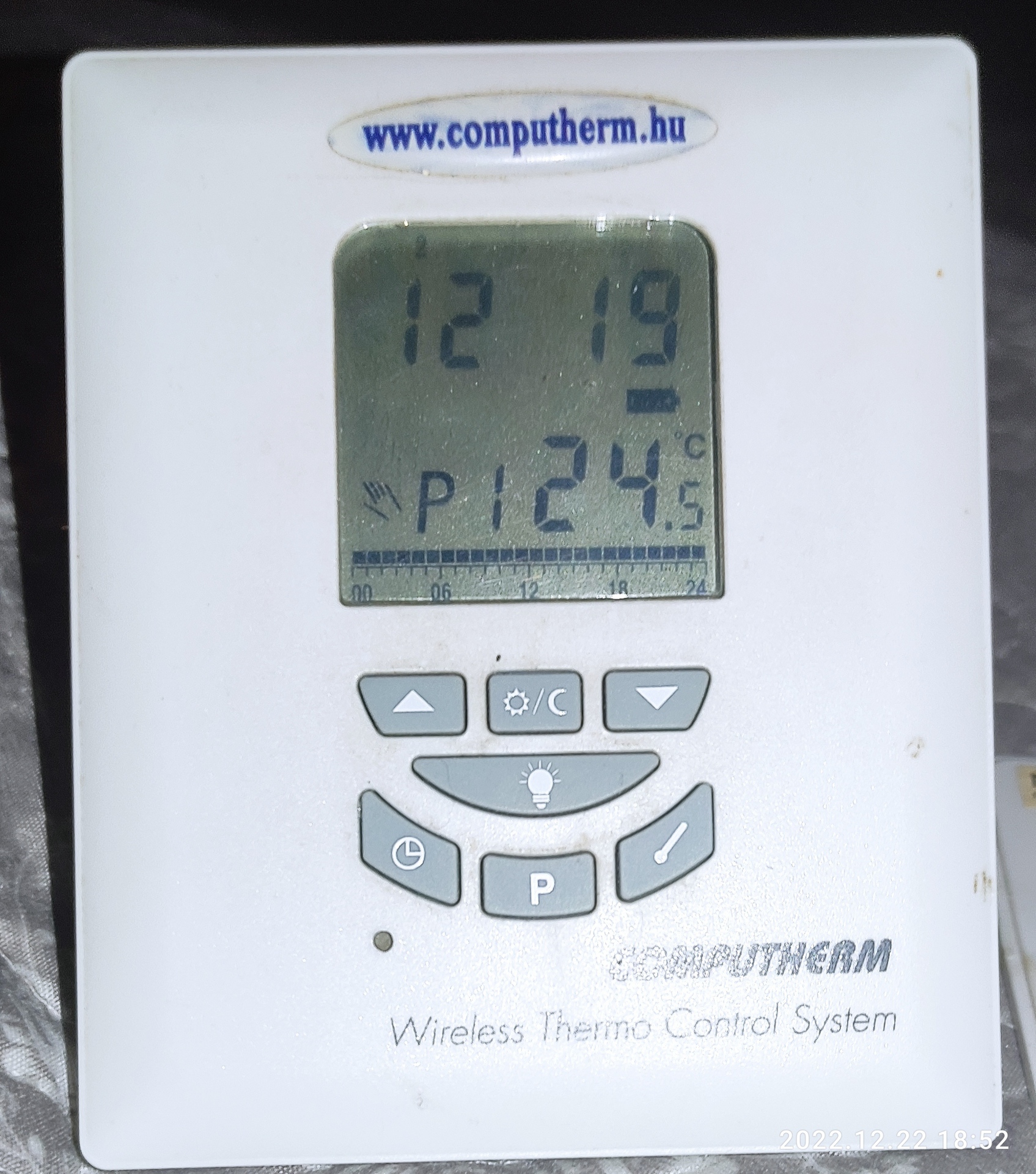

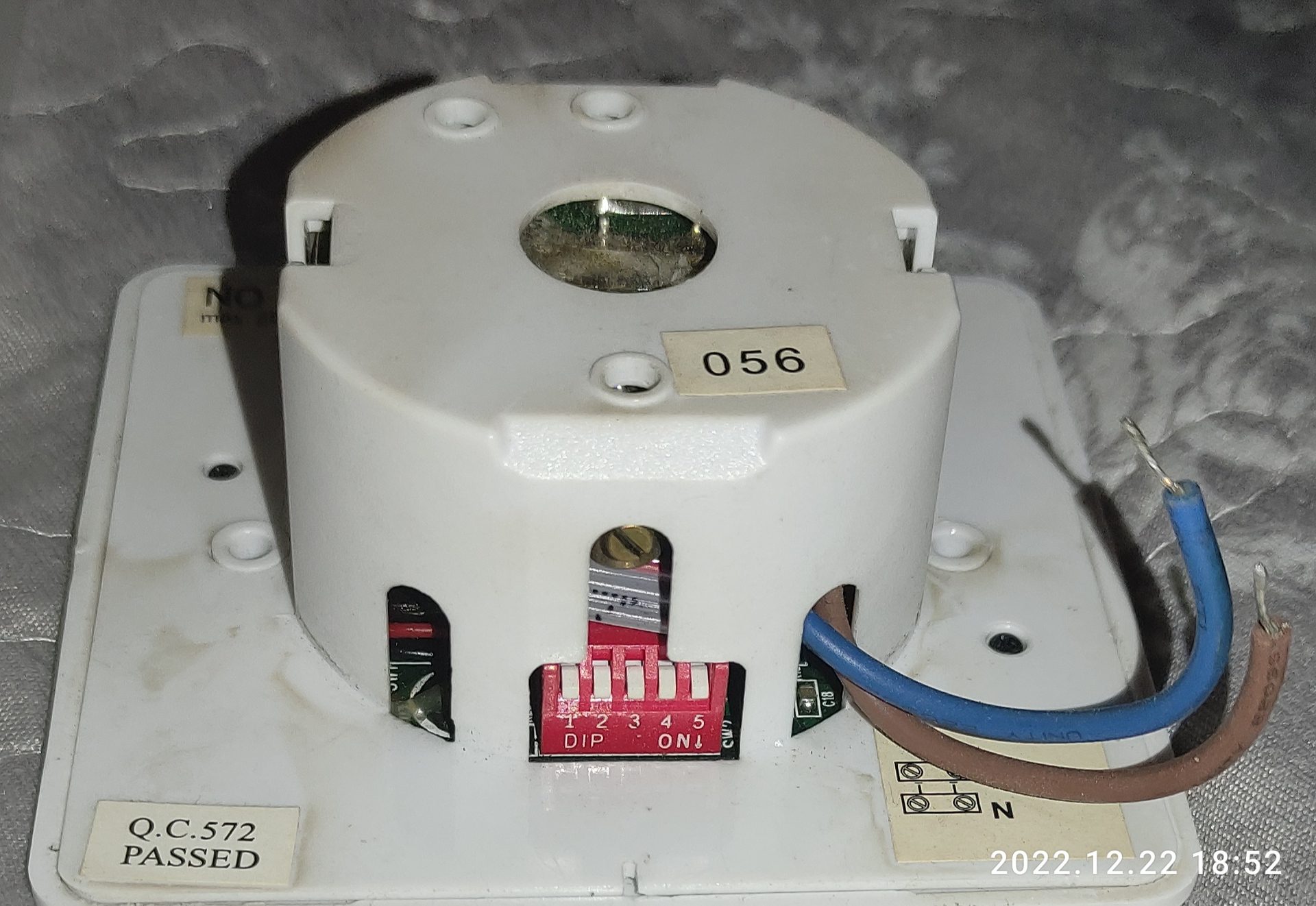

(#) Amatour hozzászólása Dec 22, 2022 /

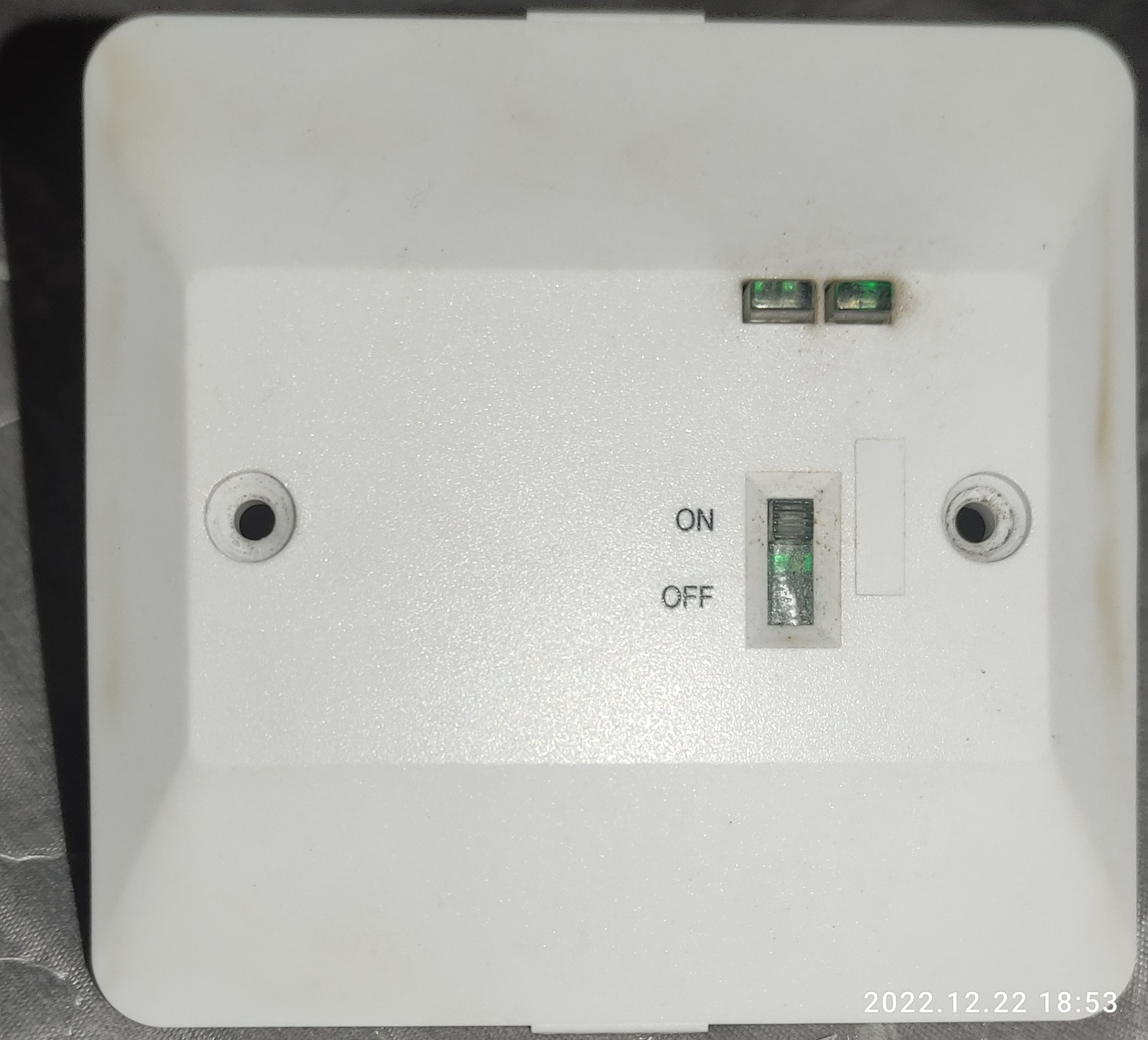

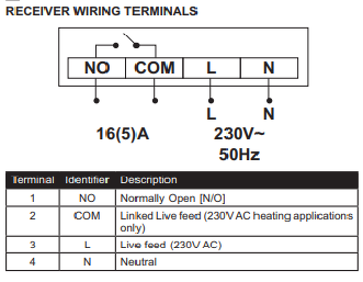

Van egy rádiós vezérlésű szobatermosztátom, melyet szeretnék újra használatba venni.Sajnos az időtávlatában nem emlékszem a bekötésére. Tud valaki segíteni ebben?
Köszönettel
(#) proli007 válasza Amatour hozzászólására (») Dec 22, 2022 /
Hello! Így, hogy semmit nem tudni a típusáról, meg nem tudni mihez kötnéd be és nem látszik a bekötés, elég nehéz segíteni. Max az tud, akinek van ilyen termosztátja..
(#) uniman válasza proli007 hozzászólására (») Dec 22, 2022 /
SALUS T105RF az egyik alteregója ennek a termosztátnak...
(#) zolika60 válasza proli007 hozzászólására (») Dec 22, 2022 /
Ez nem egy sima kapcsoló? Szerintem ha beköti a szivattyú áramkörbe működni fog. Persze a beállításáról fogalmam sincs.
Köszönhetően Uniman-nak, így már tudható a bekötése..
T105-RF
Magyar keírása is van. (Emos T105VF néven is "fut"...)
