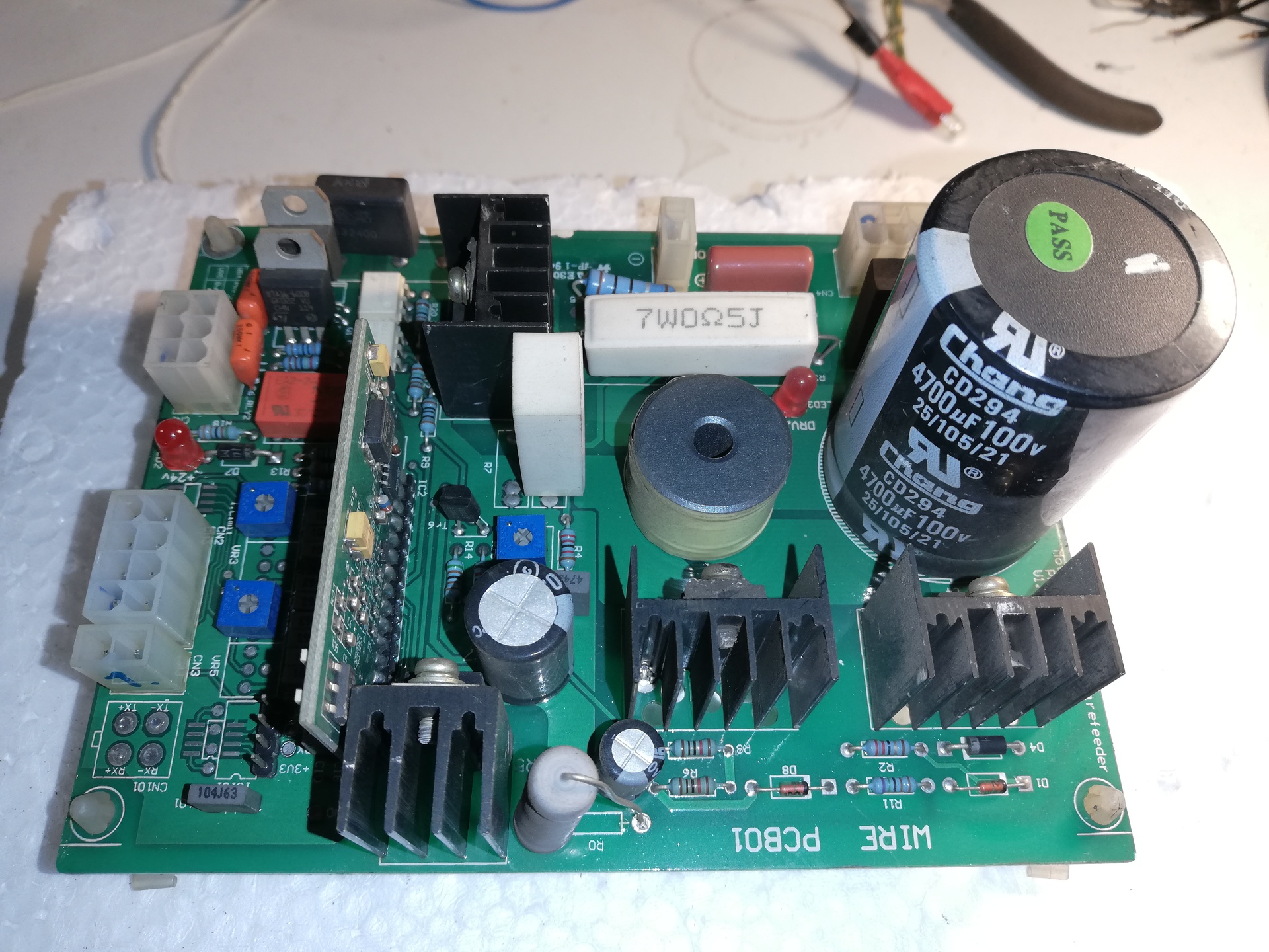

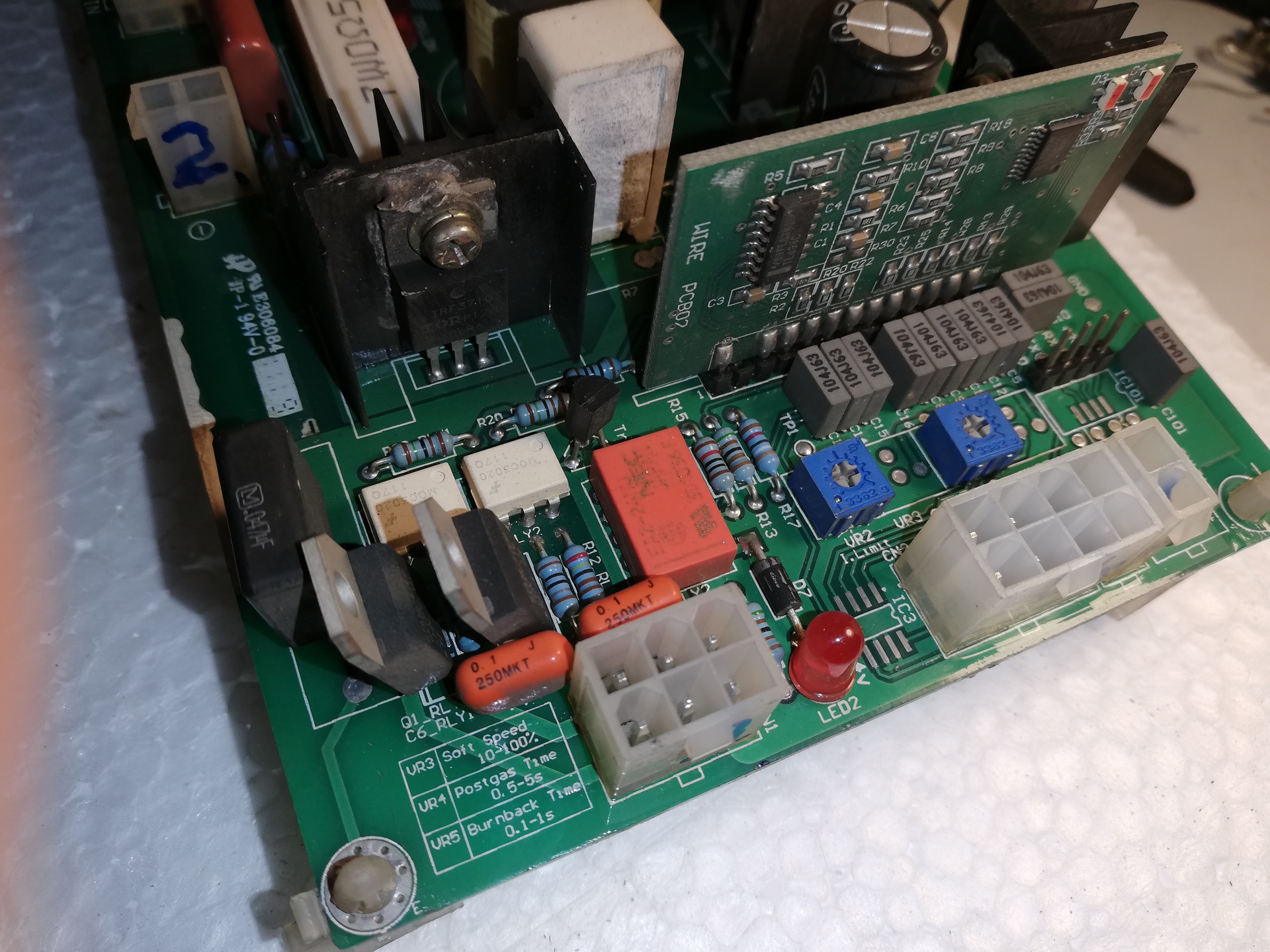

(#) Imi69 hozzászólása Júl 20, 2023 /
Üdv Mindenkinek ismét!
Még egy gyors kérdés: a képen látható panelhez kell külső trafót beépíteni a tolómotor stabilitásának biztosítására vagy a rajta lévő kis trafó (230V/18V ; 1,8VA) tudja ezt? Ha kell, akkor mely pontjaira kell adni DC24V-ot?

(#) Régi motoros válasza Imi69 hozzászólására (») Júl 20, 2023 / 1
Az 1.8VA az nem sok, matek szerint 0.1A -t tud szolgáltatni és a veszteséget még nem is számoltuk. Nem hinném, hogy ez a 100mA elég lenne egy tolómotornak. Meg kell nézni, milyen teljesítményigényű a táplálni kívánt motor.
(#) tufatofu válasza Imi69 hozzászólására (») Júl 20, 2023 / 1
A tolómotor jelenleg a főtrafó szekunderéről megy szerintem. Mindenképpen kell neki egy külön trafó, ha le szeretnéd választani. Valahol voltak itt a topicban részletes leírások.
(#) mpisti válasza Imi69 hozzászólására (») Júl 21, 2023 / 1
Ez a VAR03P csak a vezérlést végzi, a kis trafó csak a relé működtetéséhez szükséges 12V-ot állítja elő,a működtetést a pisztolygomb végzi. Az előtolás feszültségét a hegesztőfeszültségből nyeri a szabályzó rész. Én már csináltam olyan megoldást is, hogy az eredeti hegesztő egyenirányítót hagytam az eredeti funkciónak(hegesztés) és a toló résznek beépítettem egy kis 8A-es graetz kockát,ennek a feszültségét vittem a szabályzóhoz. Viszont itt figyelni illik, ugyanis nem minden hegesztőgép kimenete graezt egyenirányítású, van amelyik kétutas egyenirányítós, középmegcsapolásos trafóval. Ilyenkor a 8A-es graetz-nek csak a felét kell használni. Ez a megoldás akkor válik be igazán,ha a hegesztőáramkör tartalmaz pufferkondit.
A pufferkondit mindig a fojtó elé kell kötni.
(#) Imi69 válasza mpisti hozzászólására (») Júl 21, 2023 /
„A pufferkondit mindig a fojtó elé kell kötni.”
Az én gépemben kétutas egyenirányítás van, középleágazásos trafóval... tehát az egyenirányító "+" része és a trafó középkivezetése közé tegyem a kondit? A már korábban sokfelé részletezett TIP Tronic profi MIG 140 gépről van szó, ehhez egy 27000µF 75V elkót rakok be. Elég egy vagy tegyek mellé még egyet?
Ebben a gépben nincs mágneskapcsoló. Ebben az esetben mivel célszerű a kisütő ellenállást rákapcsolni a hegesztés végén? Esetleg építsek be egy mágneskapcsolót is (ennek az NC segédérintkezőjével már kapcsolhatom)?
Ha rakok be egy külön táptrafót (természetesen egyenirányítóval és pufferrel együtt), akkor ennek a DC feszültségét azon pontokra kell tennem, amelyek az eredeti kapcsolásban az egyenirányító "+" kimenetére és a trafó középkivezetésére csatlakoztak?
"tehát az egyenirányító "+" része és a trafó középkivezetése közé tegyem a kondit?" Igen. A kondi kisütését legegyszerűbben úgy tudod megoldani,hogy a VAR03 kártya relével párhuzamosan bekötsz még egy 12V dc relét,annak nyitóérintkezőjén keresztül egy 22 ohm 16W-os ellenállás sorba kötésével kisütöd a kondit. Próbának a 27000µF bőven elég. Ha több kondit teszel, sokkal hosszabb ideig folyik áram a soros ellenálláson, és lehet hogy akkor már nem 16W-os kell hanem 50 vagy 100W-os,ami nagyságrenddel drágább és még hűteni is kell. Ne tegyél egyelőre külön táptrafót hanem csináld úgy ahogy írtam. Külön táptrafónál a vezérlés is teljesen más lesz,és egyáltalán nem kell szűrni a segédtrafós tápot,mert akkor semmit nem fog érni a külső trafó.
