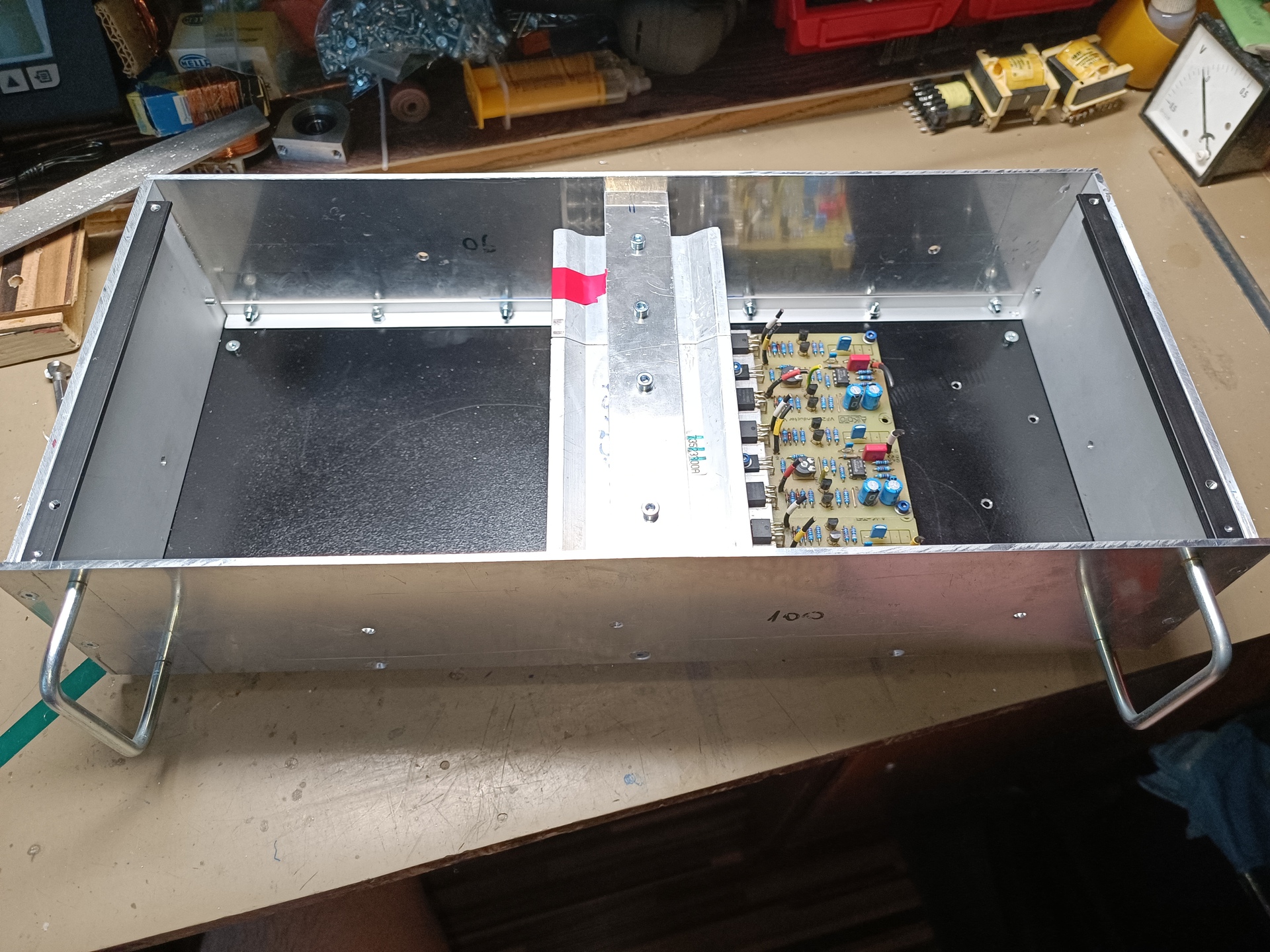

(#) Medve válasza zoly15 hozzászólására (») Márc 1, 2022 /
Szép, de...arról a ferde panelről mondj már pár szót.
(#) zoly15 válasza Medve hozzászólására (») Márc 1, 2022 / 1
Köszi, már benne van kb 45 órám..
Az a ferde panel egy kinai csoda, kulonválasztja a jobb-bal csatornátol a SUB csatornat, plusz alulátereszto szűrő, állítható vágási frekivel és hangerővel.
(#) reloop válasza zoly15 hozzászólására (») Márc 1, 2022 /
"Köszi, már benne van kb 45 órám.." -gondolom a tervezésben és még el is kellett készítened
A hozzászólás módosítva: Márc 1, 2022
(#) zoly15 válasza reloop hozzászólására (») Márc 1, 2022 / 1
Annyi csalas van benne, hogy a VF2 paneleket meg 2016 ban csinaltam, de ez a rengeteg ido a doboz atalakitasa, tervezes, nyak gyartas stb, stb...
Innen kezdtem
Sehogy nem fért bele vízszintesen, vagy függőlegesen?
Sajnos nem

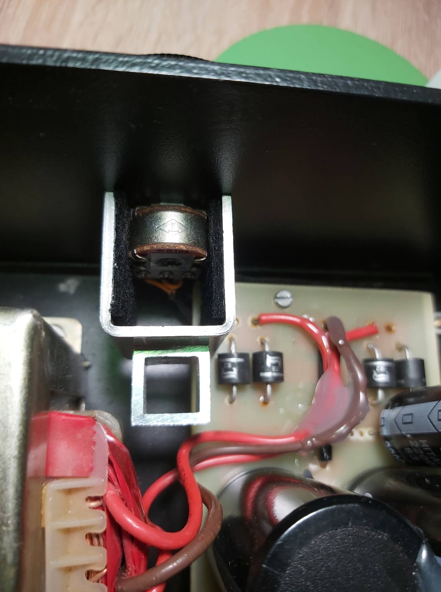

(#) antiktelefon válasza metabo123 hozzászólására (») Nov 30, 2022 /
Ne szóld meg, valaki meg a fűrészjelet szereti hallgatni
Én inkább a kettős szigetelésre és a metrikus csavarral fenéklemezre rögzített biztosítékkal és hálózati trafóval nem értek egyet.

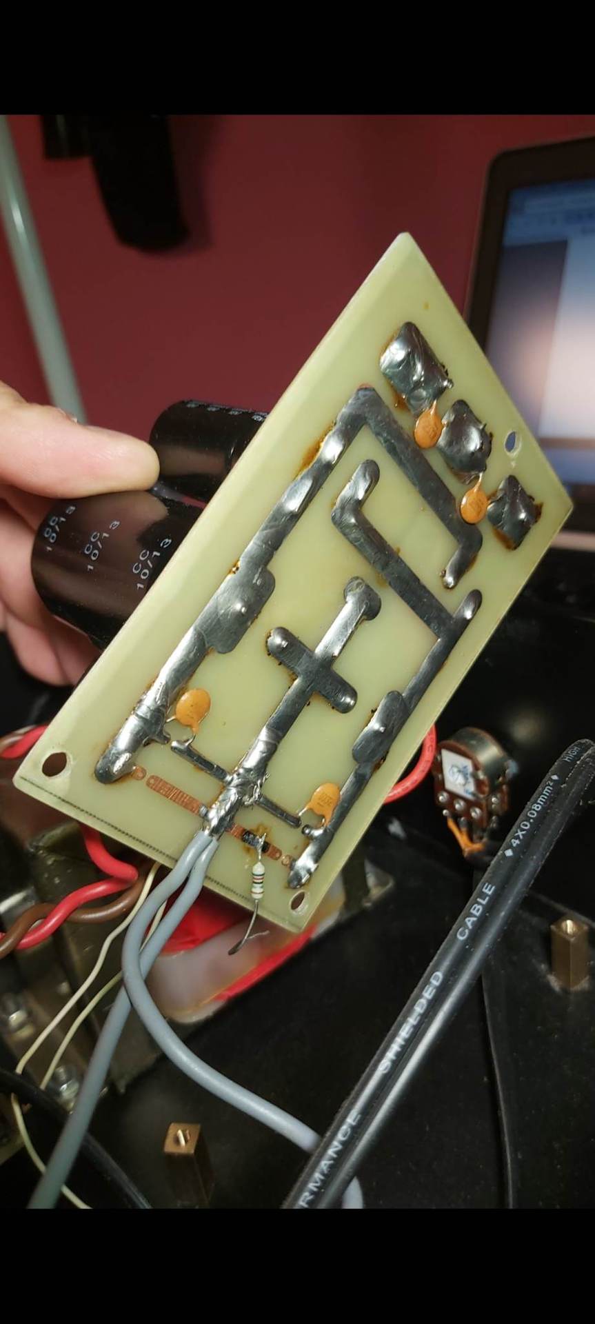

Nagyon jó! Már tudjuk, hogy a lezárt bemenetű csatorna sem teljesen csendes, tehát a táp részét felül kell vizsgálnunk, valamint a jelenlegi jelkábelezés is zajos ebben a formában.
Kérlek olvasd le a táppanelen lévő két nagy pufferkondenzátor értékét és fotózd le ezen panel forrasztási oldalát! Elég a csavarokat kivenned és annyira felhajtanod, hogy látható legyen a fólia mintázata. Sajnos a táp fóliakialakítás igen egyszerű, ám annál szigorúbb szabályát az amatőr építők gyakran nagy ívben /megkerülik/.

(#) Sanyi_80 válasza antiktelefon hozzászólására (») Dec 7, 2022 /
A biztosék alatt van szigetelés
A trafó engem is zavar toroid kellene az a legjobb, de kap egy esélyt a trafó.
(#) reloop válasza Sanyi_80 hozzászólására (») Dec 7, 2022 /
A táp fóliavezetése megfelelő.
Az erősítő panel forrasztási oldalát fotózd be!

Arra gondolsz amiről tegnap le forrasztottam a vékony fekete kábelt?
Igen, azt gondolom könnyebb kifordítanod.
(#) antiktelefon válasza Sanyi_80 hozzászólására (») Dec 7, 2022 /
A képen egyértelműen nincs alatta szigetelés és ha lenne is, a csavar kilazulása esetén bele tud lógni a biztosítékba. A zaj keresése mellett a hangsúlyt erre kéne rakni.
(#) Sanyi_80 válasza reloop hozzászólására (») Dec 7, 2022 /
Ahogy kérted.
