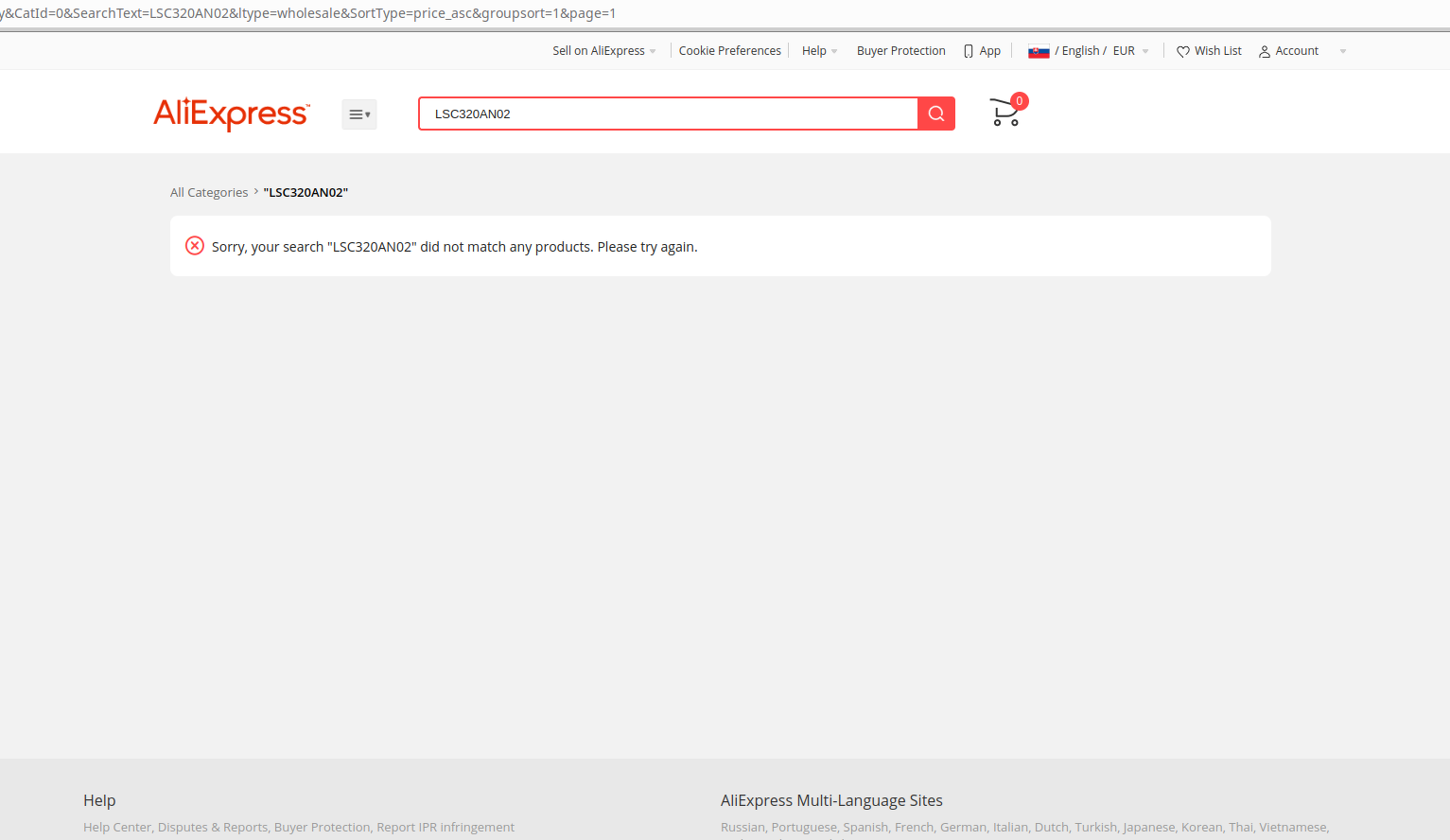

(#) Sinike hozzászólása Dec 10, 2022 /
Szép napot!
Nem találtam igazán jó helyet a kérdésemnek.
Blaupunkt tévém háttérvilágítása elköszönt; se rajzot, se alkatrészt nem lelek. tp.msd309.bp710 lapos, és van benne 4 sor led "szalag", amin hwbc32d524a szám szerepel. Egyik sorban láthatóan több chip is megadta magát.
Netes kereső most nem volt a barátom, 1 angliai (horror drága) és 1 román forrást találtam, de nem postáznak magyarba.
Kérném a tapasztaltabbak tanácsát, hogy keressek; mi lehet helyette? Vagy milyen a chip típusa? (Gondolom egyesével is cserélhető)

(#) antiktelefon válasza Sinike hozzászólására (») Dec 10, 2022 /
Talán, de ellenőrizd:
Ez a megfeleltetés alapján: Bővebben: Link
Ledeket nem akarsz cserélni egyesével, tökönszúrás kategória, főleg a lencséket pontosan visszaragasztani. Meg mindet cserélni kell, főleg ha azt mondod több csúnya.

(#) Sinike válasza antiktelefon hozzászólására (») Dec 11, 2022 /
Köszi a sok hozzászólást.
Antiktelefon, sajna az alis linked nem működik - a román oldal pedig nem postáz.
Nagyrészt a forrasztható smd led-et chip-ként árulják, tudatos volt a szóhasználat. (A led nekem már megmarad a hagyományos öntött, lábakkal - mindegy.)
Bocsi, 32 colos Blaupunkt tv, bár a cikkszámban szerepel a méret. Igaz, nem értem, miért találnák jobban a képernyő típusa alapján.?.
Valóban jobban szeretném az egész szalagot cserélni, ahogy a .ro oldal árulja. De nem találok....

(#) antiktelefon válasza Sinike hozzászólására (») Dec 11, 2022 /
Az alis linkem működik, miről beszélsz? A román oldalon van egy másik név megadva hozzá és alin arra kerestem rá.
LSC320AN02
A hozzászólás módosítva: Dec 11, 2022
Nekem ez van..
