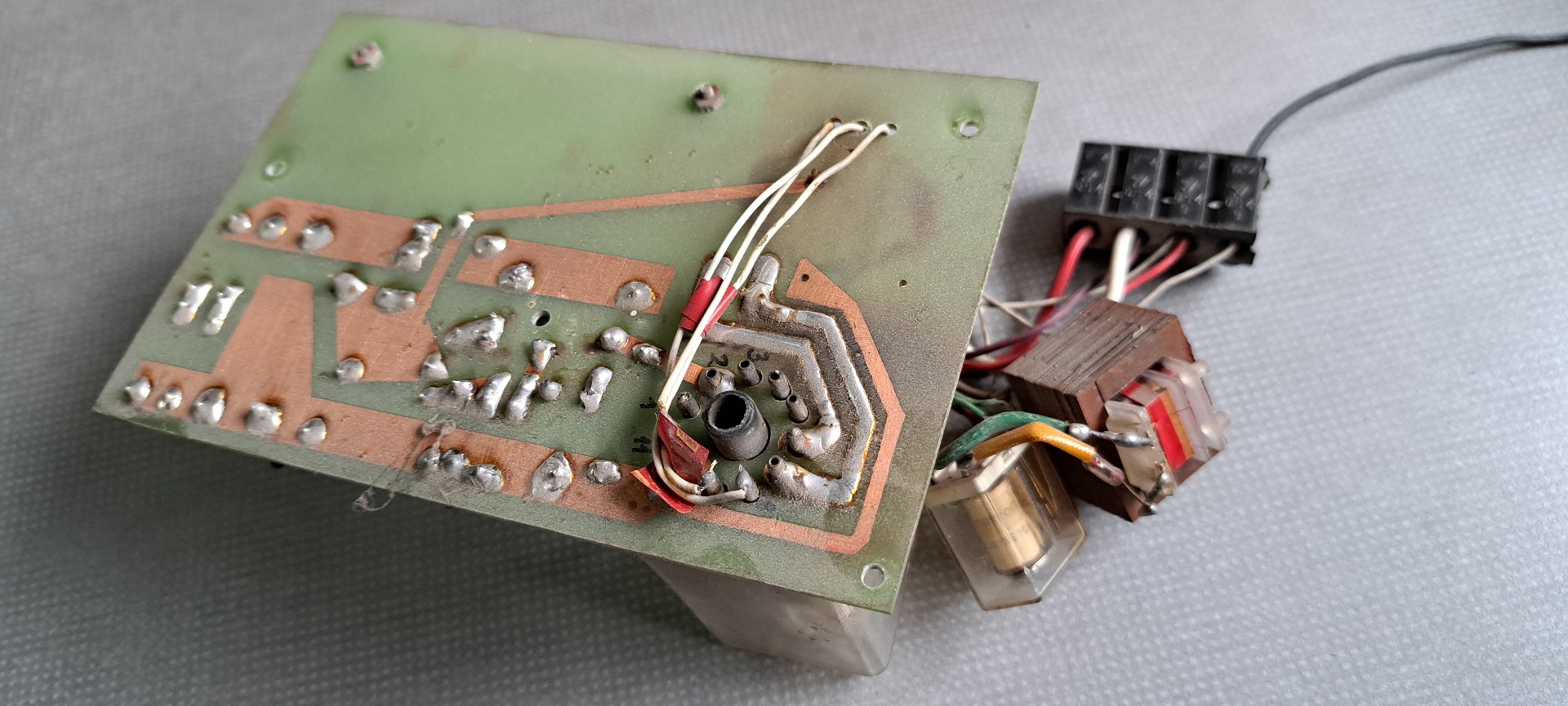

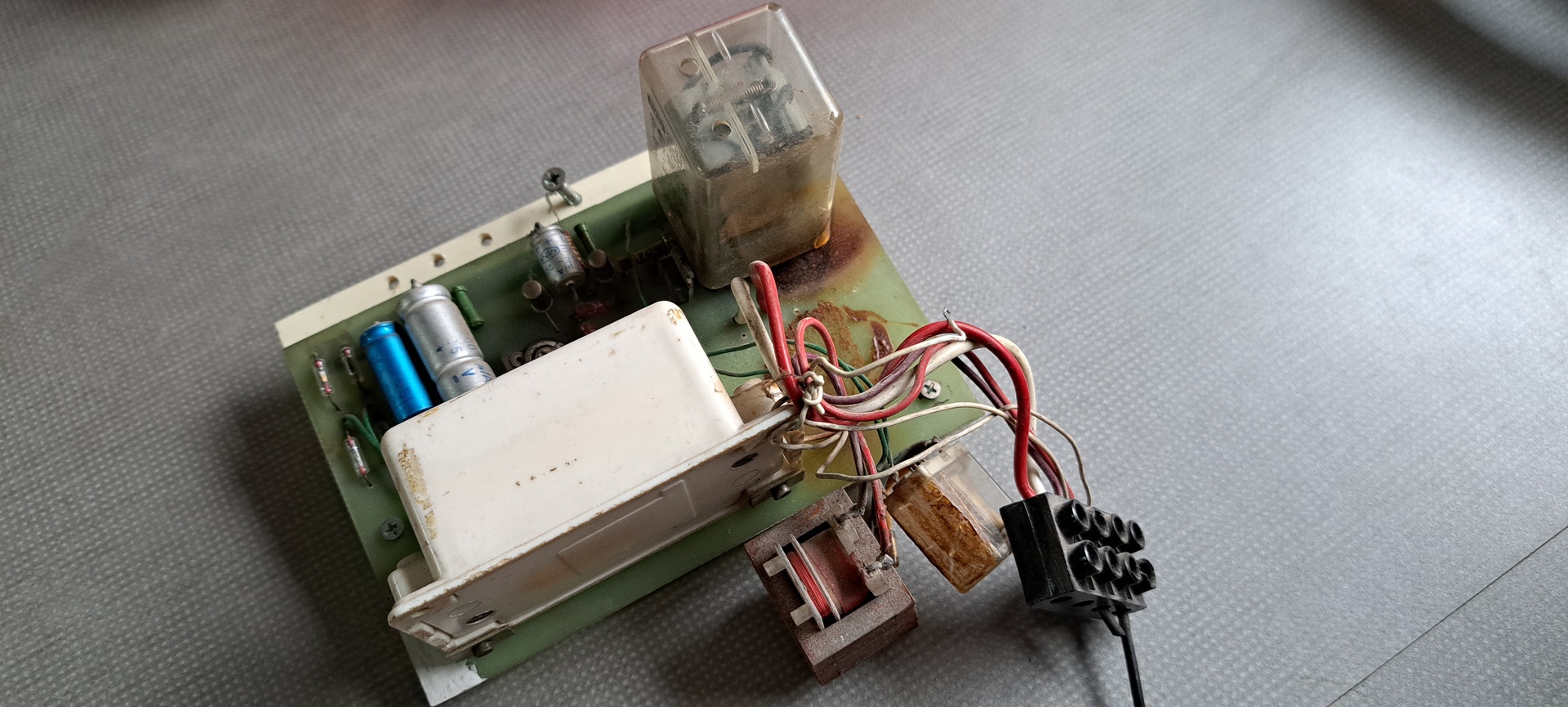

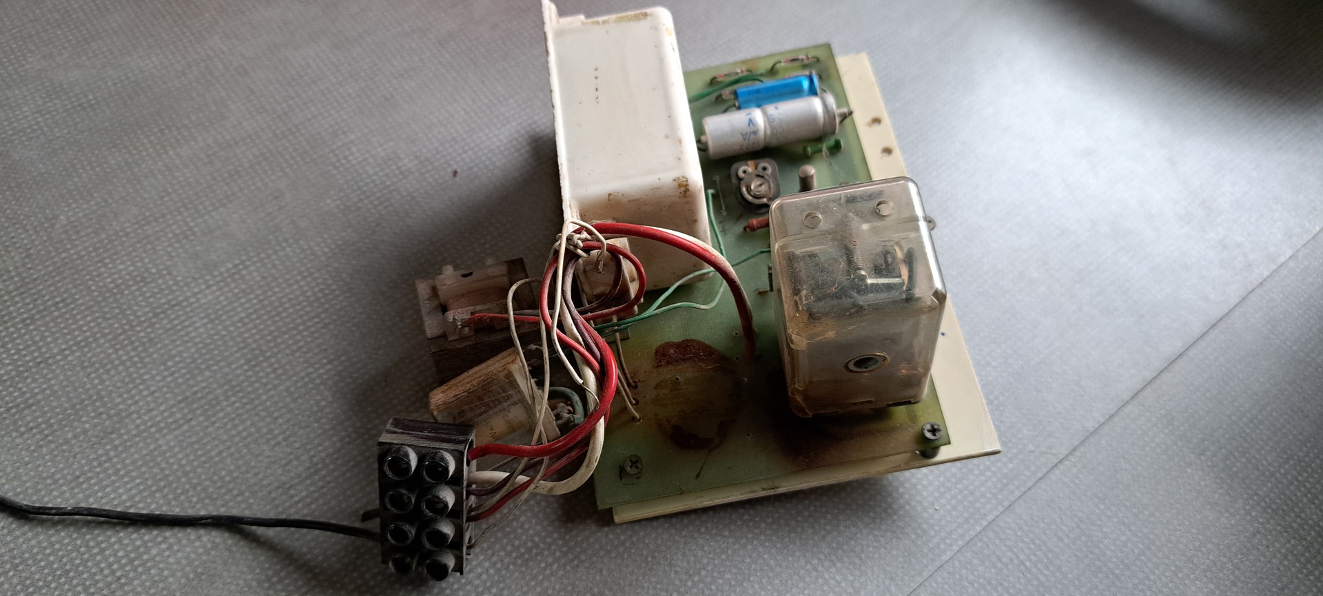

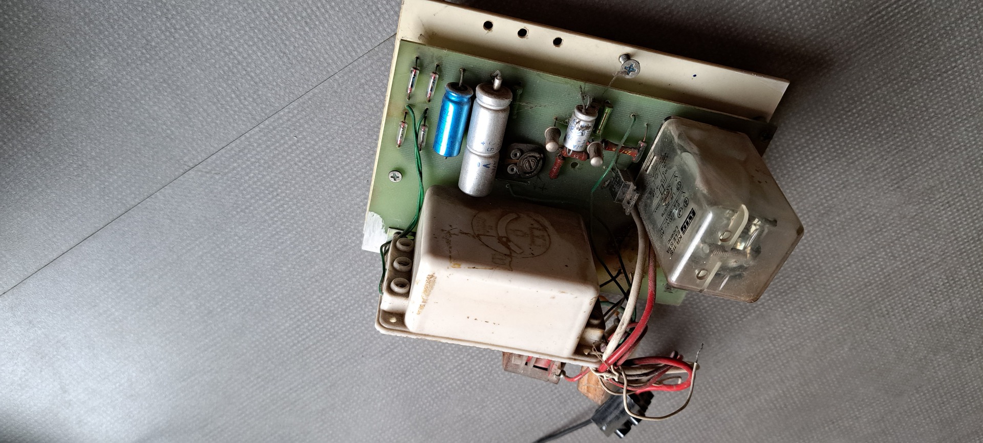

Sziasztok, ez mi lehet?
(#) Epu2 válasza csurgay hozzászólására (») Dec 14, 2022 / 1
Valószínű egy relét kapcsolgató időzítő.

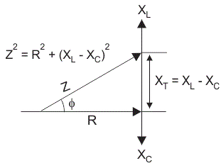

Szeretném ha segítenétek.Mivel az elektronika matematikai képtetekkel való leírásában nem vagyok nagyon otthon,ezért a mellékelt képen levő képletben mit jelent az U1,U2 és Zx fölé húzott vonal ?

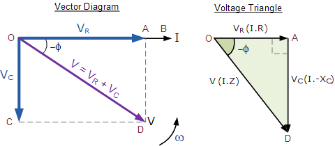

(#) majkimester válasza PEXESO hozzászólására (») Dec 14, 2022 / 7
Annyit jelent, hogy ezek nem skalár mennyiségek, hanem vektorok.
Ha egy ellenállásra kapcsolunk szinuszos váltakozó feszültséget, akkor a rajt átfolyó áram szinkronban lesz a feszültséggel, nem siet nem késik, itt nem kell vektorokkal számolni.
Ha ugyanezt mondjuk egy soros RC kapcsolásnál vizsgáljuk, akkor ott az áram sietni fog a feszültséghez képest. Ezt gyakran vektor ábrán ábrázolják (mellékelek egyet). A két alkatrészen azonos áram fog átfolyni, de az eredő feszültség nem lesz azonos fázisban az árammal.
A ellenálláson és kondenzátoron mért feszültséget nem lehet simán összeadni, hanem a vektoriális összegüket kell venni.
Ugyanez igaz a két tag impedanciájára is (Z). Az nem az ellenállás + a kondenzátor váltakozó áramú ellenállása vagy más néven reaktanciájának (Xc) skaláris összege, hanem a kettőt vektorosan kell összeadni.

(#) PEXESO válasza majkimester hozzászólására (») Dec 15, 2022 /
Köszönöm a válaszod,világos és érthető volt.

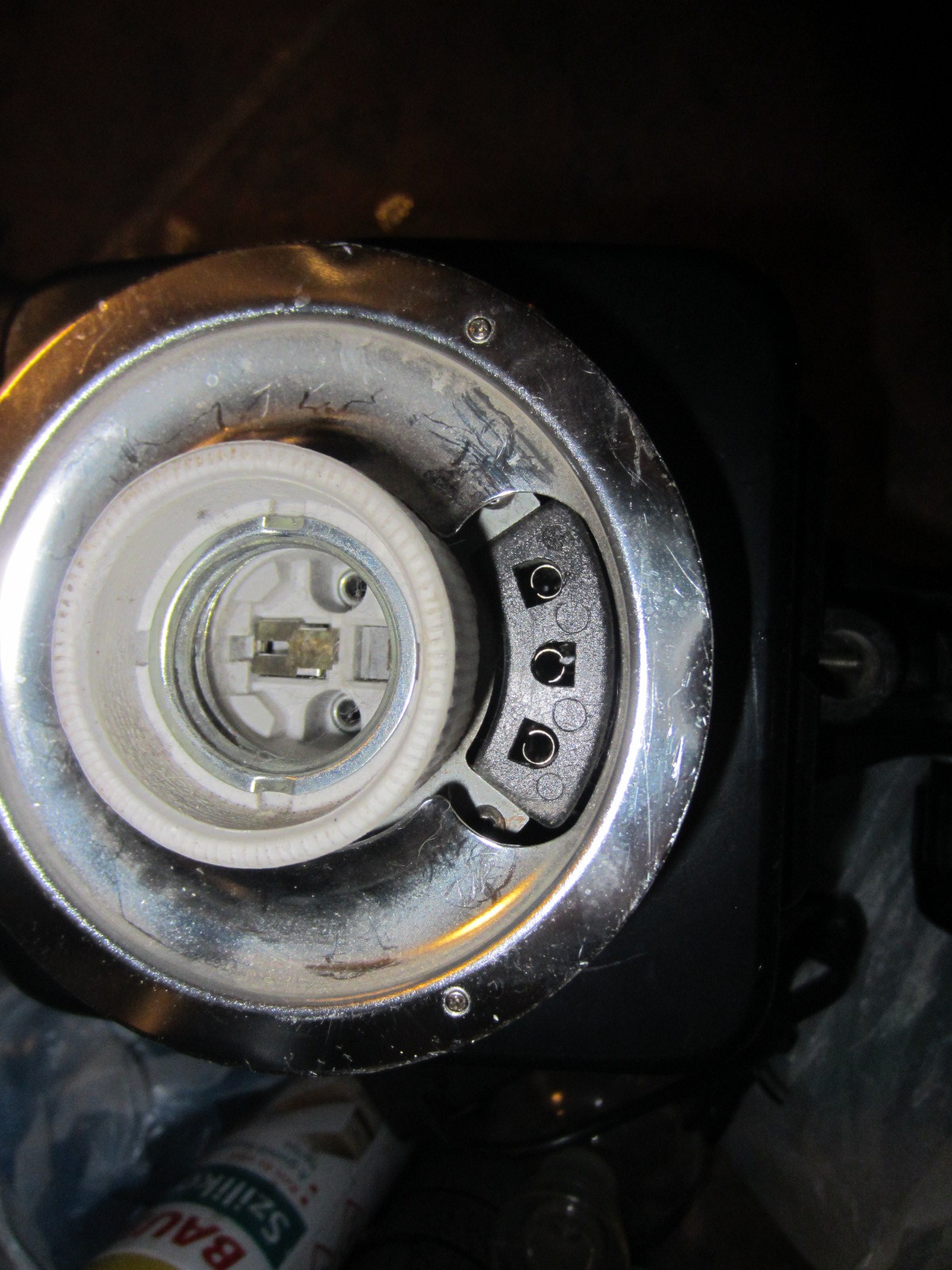

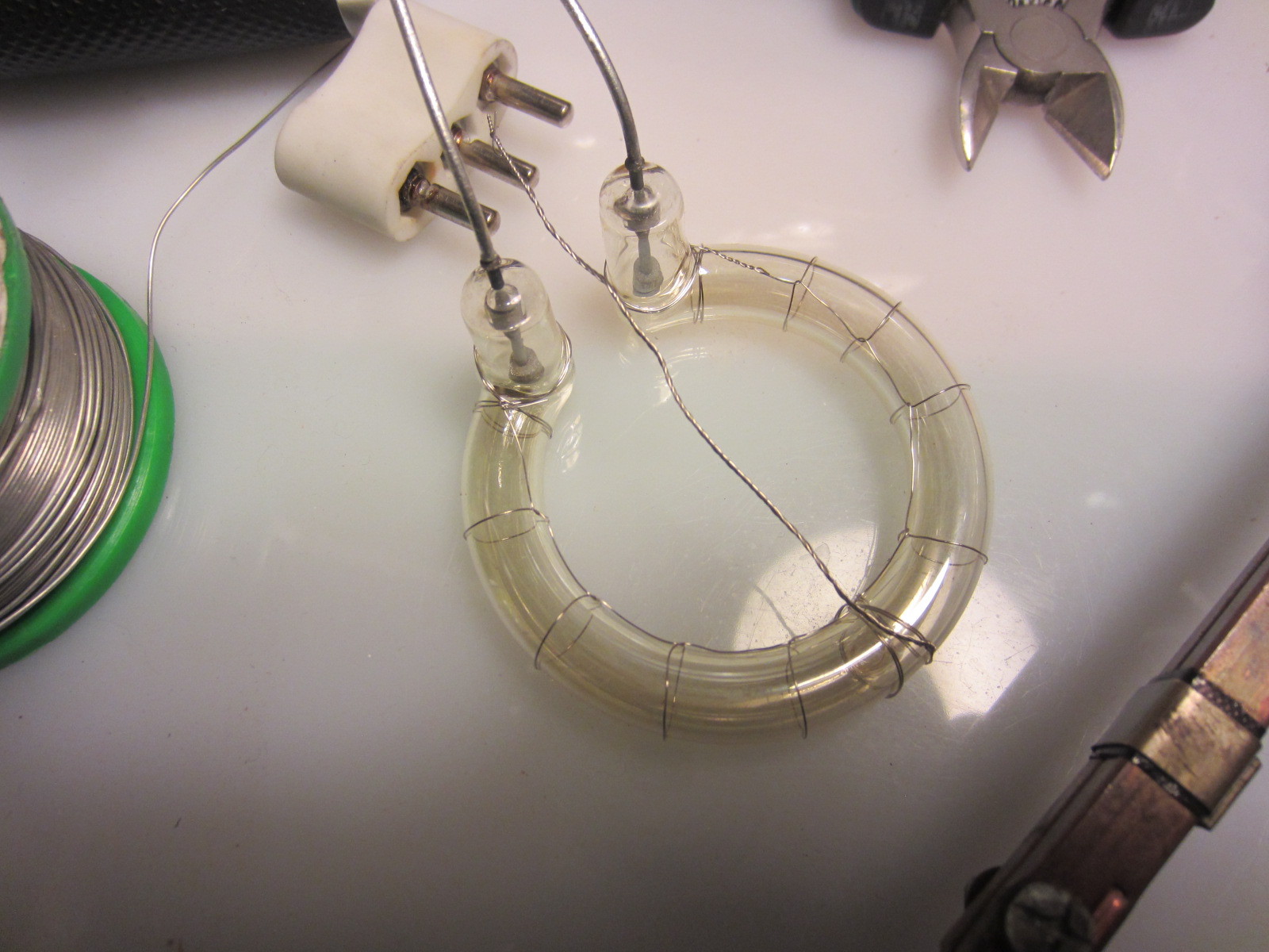

Jó estét! Stúdióvakuban kellene villanócsövet cserélnem, de a középső kivezetése, pont az irányfényen keresztül vezet. Ezt az elektródát valamelyik szélső pontjára helyezve is működik a vaku? Vagy ennek pont középen kell lennie? Esetleg meghosszabbítva a szélén elvezethetem?
(#) KBal76 válasza Fats Domino hozzászólására (») Dec 15, 2022 /
Ha az a kérdés, hogy a gyújtóelektróda ami körül veszi a csövet, hol ágazik le, akkor az mindegy. Itt egy hirtelen, pár ezer V impulzus jelenik meg, ami mintegy kapacitívan ívkisülést okoz a csôben (mint a glimm lámpák), amin a szélsô két elektródára kötött párszáz volt el kezd begyújtani, kisülni (villanás). Tehát itt egy elég nagy feszültség impulzus van, tehát közel ne legyen egyik oldalsó elektródához sem.
(#) Fats Domino válasza KBal76 hozzászólására (») Dec 15, 2022 /
Szia! Igen,ez a kérdés, a probléma csak az, hogy hol vezessem el,hogy ne legyen közel egyik elktródához sem, (ha az gond ha közel van) és az irányfény is betekerhető legyen a foglalatba?
Oldalt elvezetve és egy szilikon cső szigeteléssel megfelelő lehet? A kerámia foglalat lábkiosztása adott. (fotó szerinti kiosztás)
A hozzászólás módosítva: Dec 15, 2022
Nem annyira vészesen nagy feszültség, amit írsz teljesen jó lesz.
