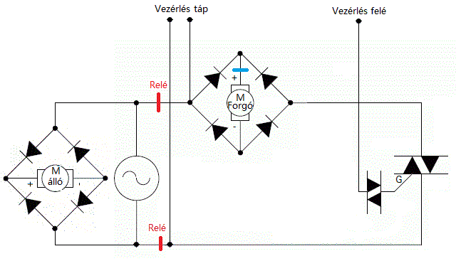

(#) Vacok hozzászólása Okt 15, 2022 /
Gyakorlatilag végeztem az EBBEN a hozzászólásomban említett motor felújításával. A gond az, hogy nem jár egyenletesen, erőren rángat. A rángatáskor nagyobbat szikrázik a kommutátor és nagyon melegszik a forgórész. Szétszedés előtt simán járt. Az elektronikához nem nyúltam. A tekercselés sérülésmentes. Mi lehet a baj?
(#) erbe válasza Vacok hozzászólására (») Okt 15, 2022 /
Lehetőségek:
-Csapágyazáskor elgörbült a tengely, beleér az állórészbe.
-Sikerült zárlatot okoznod a kollektorszeletek között vagy a forgórész tekercselésében.
-Kefe megszorul.
Szétszedés után alaposan át kell vizsgálni. A forgó - állórész összeérése látható nyomot hagy.
Kollektorban fémszemcse akár alkalmi zárlatot is okozhat.
Szemcse vagy szösz kerülhetett a kefetartóba.
(#) Vacok válasza erbe hozzászólására (») Okt 15, 2022 /

(#) Vacok válasza erbe hozzászólására (») Nov 9, 2022 /
Egy elég hosszú projekt lett ez a motor felújítás és még nincs vége.
Sikerült a szikrázás és a járási egyenetlenség végére járni. A kommutátor nem volt kör keresztmetszetű, így a szénkefe ugrált rajta. Felszabályoztattam a kommutátort, így most már nagyon szépen jár és a szénkefét sem eszi, mint korábban.
A követkető gond most már a vezérlővel lesz, mert egy leállító gomb megnyomásakor egy relé bontja az áramkört, de közvetlenül előtte a fordulatszám szabályozó állásától függetlenül a teljes teljesítményt a motorra kapcsolja. Leállításkor ránt egy jó nagyot.
(#) Dino71 válasza Vacok hozzászólására (») Nov 9, 2022 /
Szakadt lesz az a forgórész azért rángatja. Hiába szabályoztad fel. Azért volt nem egyenletes a kommutátor mert ahol szakadt ott jobban szikrázik és kiég a lamella és kiemelkedik a centrifugális erőtől.
(#) Vacok válasza Dino71 hozzászólására (») Nov 10, 2022 /
Nem rángat. Fix fordulatszámon egyenletesen jár, a kommutátor minimálisan szikrázik. Leállításnál rántja csak meg szerintem az elektronika.
A hozzászólás módosítva: Nov 10, 2022
(#) Dino71 válasza Vacok hozzászólására (») Nov 10, 2022 /
Az meg nem véletlen és rossz, hogy lefékezi a forgást kikapcsoláskor. lehet szándékosan, hogy azonnal határozottan megálljon. Általában faipari gépekben sokan használják.
(#) Vacok válasza Dino71 hozzászólására (») Nov 11, 2022 / 1
Ez az, hogy nem fékezve ránt egyet, hanem rágyorsítva, majd elejt a relé és leáll.
(#) Dino71 válasza Vacok hozzászólására (») Nov 11, 2022 /
Na arra most így hirtelen nem tudok mit mondani. Látni kellene. Esetleg valami vezeték csere lehet vagy kondi elfáradva az elektronikában.
(#) bandika válasza Vacok hozzászólására (») Nov 11, 2022 /
Ilyet akkor csinálhat, ha a gerjesztőáram előbb szűnik meg mint a főáramkör árama. Ellenőrizd melyik szűnik meg előbb kikapcsoláskor.
(#) Vacok válasza bandika hozzászólására (») Nov 13, 2022 /
Látványosan kitér az analóg műszer mutatója leállításkor a főáramkörben, míg a gerjesztőfeszültség fix marad. Produkál olyat is, amikor simán leáll, akkor nem ugruk meg a feszültség.
(#) bandika válasza Vacok hozzászólására (») Nov 13, 2022 /
Akkor "hun" típusú, hun így hun úgy működik. Leállításkor a gerjesztés nem szűnik meg? Hol avatkozik be a ki-be kapcsoló v. nyomógomb. Csinálj egy skiccet a lényeges elemekről.
(#) Vacok válasza bandika hozzászólására (») Dec 14, 2022 /
Jobban megvizsgáltam a vezérlést és úgy néz ki, ha feszültség alá helyezem a gépet, akkor az állórész a motor állásakor is egyenirányított nem szűrt 190V feszültségen van. A motor indításakor meghúz egy öntartó relé, mely egy triakon keresztül (vezérléstől függően) 0-190V egyenirányított nem szűrt feszültséget ad a forgórésznek, a relé meghúzása után kb. 2-3 másodperccel. A motor járása egyenletes, a fordulatszám szabályzás is simán megy. A kommutárot felszabályozása után a szikrázás is elhanyagolható, körtűz még maximális fordulaton sincsen, nem melegszik.
Kikapcsoláskor a kikapcsoló gomb a relé behúzótekercsének az áramkörét bontja, mely így elejt, ekkor a váltakozó feszültség mindkét ágát megszakítja (piros jelölés a képen), és a motor leáll, de az állórész továbbra is feszültség alatt marad. Ebben az esetben az előbb leírt módon az esetek többségében leállás előtt ránt egyet (előfordul olyan, hogy rántás nélkül leáll). A relé is és a kommutátor is szikrázik egyet. A relé elejtésekor mérés alapján megugrik a feszültség a forgórészen, de nem tudom mitől, amikor az áramellátás megszakad.
Abban az esetben, ha a forgórész egyenirányított feszültségét szakítom meg (kék jelölés a képen), akkor a motor rántás nélkül leáll.
A relé elejtésekor a triak vezérlés is feszültségmentes állapotba kerül.
Ötletem sincsen, mi okozhatja ezt a problémát.
A hozzászólás módosítva: Dec 14, 2022
