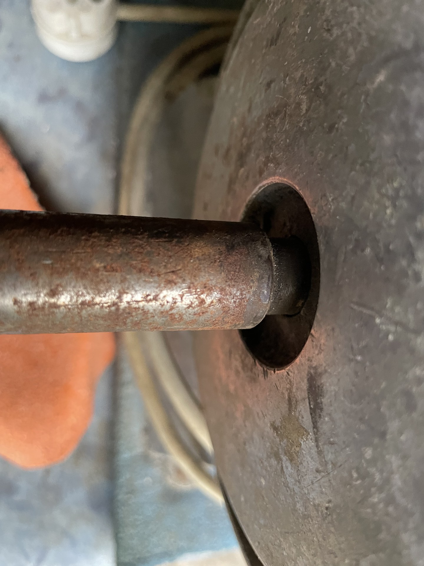

(#) gerenk hozzászólása Júl 4, 2022 /
EVIG 1,1 KW egy fázisú aszinkron motor csapágyhiba miatt megszorult szétbontottam de nem tudom az alumínium ventilátor a tengelyen hogy van rögzítve. Eltörni nem szeretném. Kérek információt ha valaki tudna segíteni. Csavart stiftet nem látok esetleg ékkel rögzül?
(#) VIM válasza gerenk hozzászólására (») Júl 5, 2022 / 2
Szia! Simán ékes rögzítésű de ennek nyomát látni kellene a tengely felől is, hogy ez ki van rajta képezve. Az alu az össze "szokott" korrodálni a vas tengellyel ezért előbb meg kell repeszteni a határfelületeket, majd csavarlazító sprét használni és megpróbálni a lpát mögé nyúlni gépi csavarhúzó párossal (egymással szembe) és lepajszerozni a pajzs felől. Ha így nem mozdulna akkor bele kell fúrni (egymással szembe) a ventilátor lapát tárcsájának a tengelyhez közel eső részénél vastag anyag részbe és a furatokba menetet fúrni és mint egy csapágylehúzút alkalmazva (erre a célra alakalmas eszközt használva) lehúzni a tengelyről.
(#) gerenk válasza VIM hozzászólására (») Júl 5, 2022 /
Köszönöm a segítséget ! Beáztatom egy kis csavarlazítóba. Az ékpálya nincs végig marva a tengelybe a végén nem látszik.
Az akkor mángorolt tengelyvég lehet ilyesmi. Ezt csak le kell tudni húzni az említett módon vagy ha meg tudod melegíteni de csak az alumínium részt, hogy az jobban tágul és könnyebben le tudnád pajszerozni.
Erre nem gondoltam, van hőlégfúvóm azzal megpróbálom.

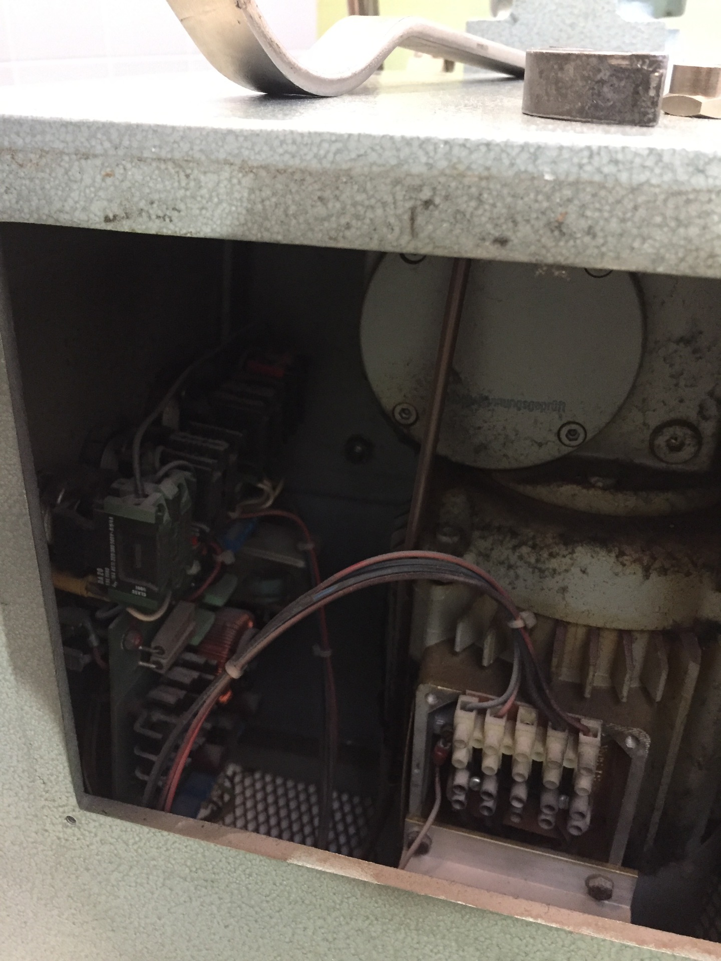

(#) Vacok hozzászólása Szept 12, 2022 /
Adott egy motoros tubustöltő eszköz. Gyártási idejét tekintve valamikor a 70-es évekre datálható. Karbantartása feltehetően nem volt. Mostanság elkezdett elég érces hangon működni. Az addig rendben van, hogy van benne fogaskerék áttétel és azt meg kell zsírozni, mert azóta már valószínűleg teljesen kiszáradt, de a motor külakakjából nem tudom eldönteni, hogy aszinkron vagy kefés motor van-e benne és, ha kefés, akkor a kefék állapotát is érdemes lenne lecsekkolni. Potméterrel állítható a fordulatszáma. A képek alapján eldönthető vajon ez a kérdés?
Nem gondolom, hogy az elektronika benne egy frekvenciaváltó lenne.
(#) Peter65 válasza Vacok hozzászólására (») Szept 12, 2022 /
A motor adattáblája alapján ez egy 500W-os DC motor. A szabályzója lehet egyfázisú tirisztoros áramirányító, ami már a 70-es években is elterjedt volt. Mivel 5,7A a névleges armatúra árama, azok a kicsi hűtőbordák is elegek lehetnek.
És igen, indokolt lehet a kefékre, kommutátorra ránézni.
(#) Vacok válasza Peter65 hozzászólására (») Szept 12, 2022 /
Köszi.
Tartottam attól, hogy egy kicsit macerásabb lesz a karbantartása, mint gondoltam.
(#) erbe válasza Vacok hozzászólására (») Szept 13, 2022 /
Nem olyan ördöngős eszköz ez. Ha időben megjavítod, gyakorlatilag "Örök élet meg 1 nap".
Valószinűleg nem golyóscsapágy, hanem persely (szintercsapágy) van benne. Ha zajos, talán félrekopott és elérheti az állórészt. Alaposan szét kell szedni, átnézni, cserélni a gyanús alkatrészeket.
Fontos, hogy nem szabad "csak úgy" rákötni a hálózatra. A gerjesztőfeszültsége 190 V, az nem szakadhat meg, ill. nem szabad a forgórésszel sorba vagy párhuzamosan kötni. A forgórész feszültségét lehet szabályozni, azzal elég jó fordulatszámtartó szabályzást valósítottak meg.
(#) Vacok válasza erbe hozzászólására (») Okt 1, 2022 /
Köszönöm a kimerítő választ. Amióta erre jártam, már alaposan szétbontottam az egész gépezetet. Golyóscsapágyak vannak benne. Amit ezen kívül benne találtam az eléggé elborzasztott. Mint, ahogy írtam, a legyártása óta nem volt karbantartva és vastagon megkövült, eszurkosodott olaj volt a hajtóműben. A szimeringek és a tömítés elöregedése miatt a motorba a tekercsekbe is belefolyt az olaj.
A kérdésem ezzel kapcsolatban az lenne, hogy a motorból mivel lehet kimosni az olajat?
A hajtóművet szintetikus higítóval takarítottam meg, de az egész álló és forgórész is vastagon olajos.
