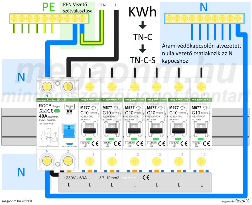

Egy laikus kérdés. Adott egy régi ház, 1*20 amper, az órától két vezeték jön ki egy kék ami nulla egy fekete a fázis ránézésre 10 mm2 alumínium mindketto. Nincs földelés. Ez a nulla akkor még pen? Ha az, akkor ezt így az óra után el lehet osztani sorkapocsban vedovezetore meg nullara, vagy ez ora utan mar tilos, es akkor csak siman fi relebe bevezetni majd onnan ki 10 mm2 mkh nullakent es faziskent, majd egy foldelo szonda lever es onnan 10 mm2 zold-sarga mkh es így lesz a lakaselosztoban egy foldelos sin es egy nulla sin? Vagy mi a helyes eljaras ilyenkor?
(#) Atis57 válasza Miki82 hozzászólására (») Dec 15, 2022 /
mint irtad régi--Ennek megfelelően az elosztóban bontod szét a PEN--N-PE re
igy mint a rajzon.
Ezen rajzon is van egy hiba! A FI relénél nem kötjük össze a L-n-t.

De azt lehet mert szabvanyban az van, hogy lehetoleg meretlen szakaszon kell bontani. Ha nincs bontva csak lesz egy foldelo szonda es onnan a fold sinre megy a vezetek az baj. Mert nyilvan a fi utan nem lehet osztani mert a fi lever.
(#) Miki82 hozzászólása Dec 15, 2022 /
A rajzon szerintem az csak a rögzítő füle lenne a fi relenek csak igy pont ugy nez ki mintha zarlat lenne

Sziasztok! A rajzon a fésűs sín viszont "3P" ami ha 3 fázisút jelent, így nem működik. (Tudom a kérdés nem erre vonatkozott)

„Ez a nulla akkor még pen?”
Nem lehet rá egyértelműen válaszolni. Ha TT hálózat van adott helyen, akkor L és N vezetéked van, a PE-t pedig tilos összekötni az N-nel.
(#) Miki82 válasza Bakman hozzászólására (») Dec 15, 2022 /
Ezt honnan lehet megtudni?
Akkor az a biztos ha nincs osztva es csak marad egy foldelo szonda es ugy lesz foldeles?
