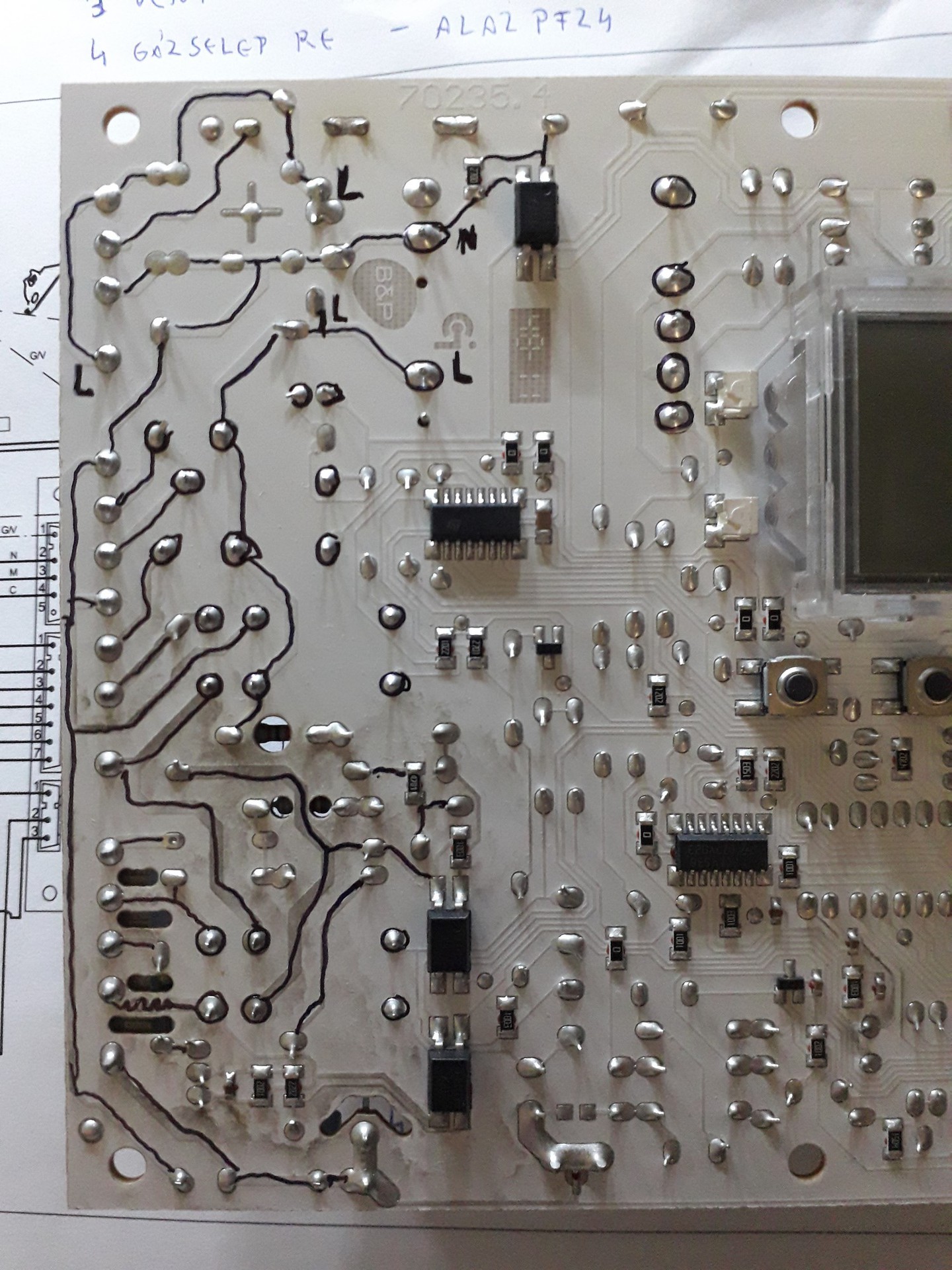

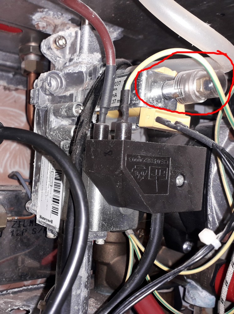

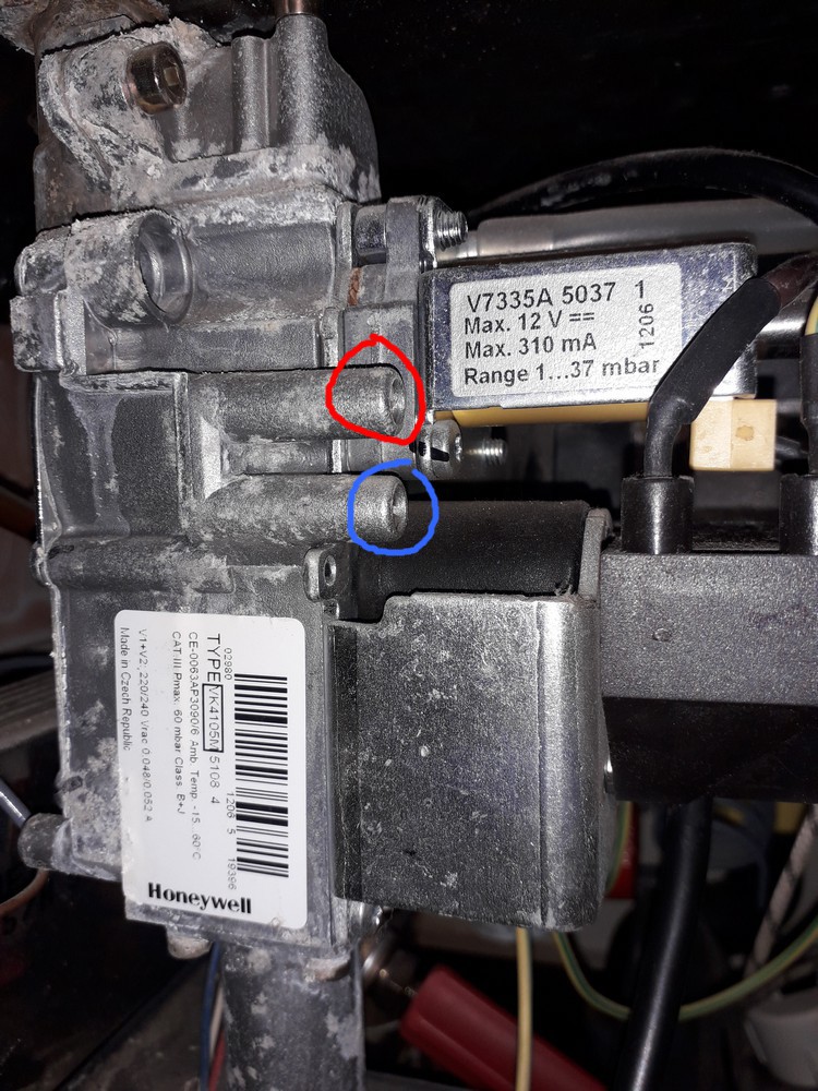

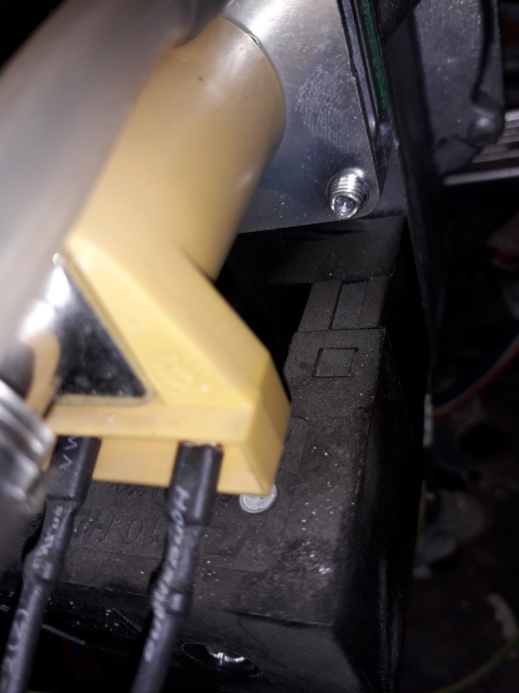

Nos láttam a videókat, meg még megnéztem vagy három másikat is evvel kapcsolatban. Aztán mértem fényképeztem újra párat. Ha jól látom, a gyujtótrafó a kisfeszültségű tekercs alatt kapott helyet, és a tekercsek is ezen keresztül kapják a csatlakozást. De ezt nekem nem kell eltávolítani.
Tehát jól értem e, a videókban látottakat, van a szelepen két nyomásmérési pont. Kékkel karikázva a bejövő gázcsőben lévő nyomás mérhető, pirossal karikázva a szelep után a minimum gáznyomás mérhető, ami be van állítva csavarral. Ezt a minimum gáznyomást kellene lentebb szabályozni.
A működést úgy értelmezem, hogy a lenti nagyfesz (AC230V) tekercs a főcsap, ha az nyit, akkor a szabályozón keresztül beáll az égőnyomás a minimum értékre.
Ezután, ha ez kevés, a felső mágnesszelep kap vezérlést, és az égőre enged nagyobb nyomású gázt, a minimum nyomás szabályozó szelepet megkerülve. Jól értem e?
Közben arra is rájöttem a mérésekből, hogy a kijelző ugyan négy lépcsőben jelzi a gázszabályozást (25%, 50%, 75% 100%), de ez koránt sem a valós kijelzés. Ugyanis a szkópábrákon látszik, hogy a szabályozás PWM feszültségjellel folyamatosan működik, nem csak négy fokozatban, mint ahogy a kijelzés mutatja. A négy szkóp ábra a kazán kijelzője szerinti értékeket mutatja.
(#) Régi motoros válasza Régi motoros hozzászólására (») Dec 20, 2022 /
Mondjuk az elég érdekes, hogy 24V a PWM jel tápfeszültsége, a tekercs meg egyértelműen 12V.
Tehát ha a kimeneti kapcsolóeszköz (fet vagy tranzisztor) szépen átmegy zárlatba, leégeti a gázszelep tekercset is simán. Kihívják a szerelőt, az kiméri, hogy bizony a modulátorszelep tekercs szakadt, és kicseréli. Nyilván nem a panelen fog kutatni a hibás alkatrész után. Beindítja a készüléket mint aki jól végezte dolgát, és a panelon leledző zárlatos félvezető ismét megsüti a vadi új tekercset.
Gyönyörű mérnöki tervezés mondhatom. Persze biztosítékot azt nem terveztek bele a kisfesz részre, csak a trafó primer oldalán van ugye, de az nem fog kiolvadni szerintem ettől.
Ui.: Ja a pirossal karikázott átlátszó műanyag védőkupak az hogy jön le? Menetes vagy pattintós?

A videóban be lehet kapcsolni a magyar szöveget is úgy könnyebb megérteni. A tekercsek ellenállás értékeinek megléte az elsődlegesen fontos de az ezek szerint megfelelő. A "fekete" tekercsek a fő szelepet nyitják és zárják ill. előszabályozást végeznek a modulátorszelep számára. Mivel a Te esetedben van a kimeneten (a főégő felé) elegendő nyomás de az túl nagy így azt kell kisebbre venni az említette módon. Az elektronika a tekercsek gerjesztéséből azok vastestének helyzetéből adódó áram értékekből tudja, hogy mennyi a nyomás a be ill. a kimeneten de a modulátor tekercsével lehet mindezt finomhangolni, hogy a főégőbe hogyan jusson be a megfelelő gázmennyiség.

(#) VIM válasza Régi motoros hozzászólására (») Dec 20, 2022 /
„a pirossal karikázott átlátszó műanyag védőkupak az hogy jön le? Menetes vagy pattintós?”
Az csak lepattintós. Az állításról, hogy hogyan is történik arról itt lehet látni részleteket 3:45-nél. Mutatja a célszerszámot de ha a minimum csavart nem engedik elfordulni a maximum csavar állítása közben akkor azt marad a feltételezhetően jó értéken.
(#) qut88 válasza VIM hozzászólására (») Dec 20, 2022 /
Mármint a maximum az anya, és a minimumot állítják a csavarhúzóval. Csak a min.-t kell lejjebb venni egy kicsit, hogy ne szaladjon túl.

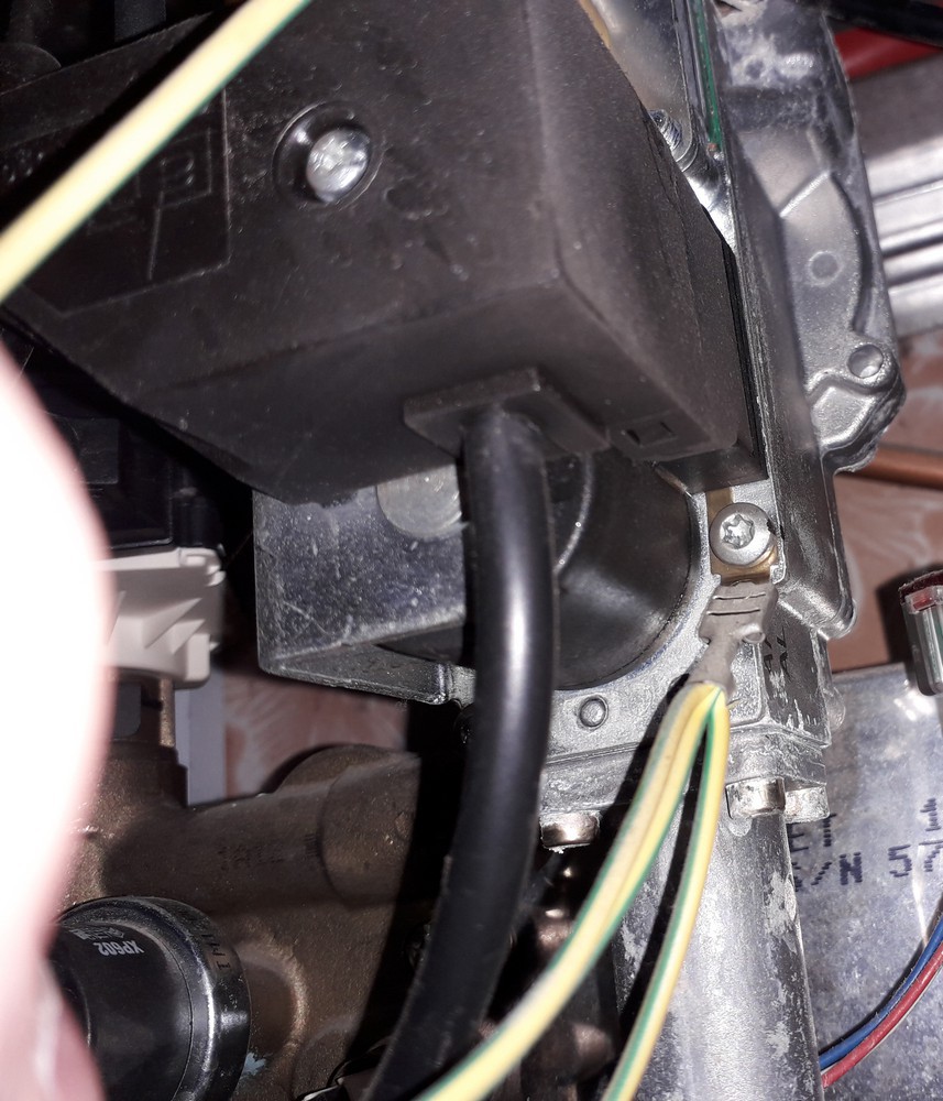

(#) VIM válasza qut88 hozzászólására (») Dec 20, 2022 /
Előzőleg írtam, hogy az hatlapfejű (a maxi). Akkor csak a középső "csavarhúzós" csavart kell állítani? Aha. Csak jó, hogy valaki figyel is és ért is hozzá ezen a szinten.

Sziasztok, van itt egy Westen Star 240fi kazán. Próbál indulni, szikra van, a gázszelep 20 ohm, rajta kb. 15kHz PWM 24V és 10% kitöltéssel. A szikráztatás közben felmegy 35%-ig, majd feladja és kigyullad az balról első hibajelző LED (láng hiba) Lehet itt még házilag valamit megnézni, vagy csak egy gázszerelő segíthet? (A gáz részhez nem nagyon nyúlnék)
(#) VIM válasza majkimester hozzászólására (») Dec 21, 2022 /
Szia! A reléket megkocogtatva nem változik semmit?
(#) majkimester válasza VIM hozzászólására (») Dec 21, 2022 /
Nyáron kicseréltem az összeset, mert nem indult a füstelszívó ventilátor csak kocogtatásra, és kettőt is teljesen rossznak találtam egy harmadik meg elég nagy ellenállással zárt, így azokat most kizárnám.
Egyébként meg szikra van, a gázszelepet meg egy BC327 kapcsolgatja.

Köszi az infókat. Ez alapján inkább SIT szelep van benne, ami egy fekete kábellel van az A1 csatlakozóra kötve. A számozás nem egyezik azzal amit irtál. Mindenesetre ennek az ellenállását nem mértem, de két ágon is (fekete és barna a kékhez mérve) megkapja a 230V-ot. Akkor lehet ebbõl a szikráztató jó, de a főszelep lehet, hogy szakadt. És ha jól gondolom egy kisebb vagyon lesz a csere.

Igen, ez SIT Sigma 845. EV1 870 Ohm és EV2 6,66 kOhm, egyik sem szakadt. A linkeden EV1-nek 1,5 kOhm-ot mért, a másik teljesen stimmel.
A hozzászólás módosítva: Dec 22, 2022
(#) Hutty válasza majkimester hozzászólására (») Dec 22, 2022 /
Mondjuk 1600 helyett 870, nem olyan jó...
Én, megfelelő biztonsági felkészüléssel, mert a szelepnél minden fém földelve van, közvetlenül egy 100W-os izzón keresztül megtáplálnám az EV1-et. A vezérlő elektronikát leválasztva! Miután elzártam a gázcsapot. Jól halható kattanó hangjának kellene lennie a szelepnek, mikor behúz.

Kipróbáltam, ahogy irtad. Jól hallhatóan kattan, 37mA körül vesz fel. Nekem jónak tűnik.

Megnézte a szerelő, szerinte a gyújtó elektronikát kell cserélni. Mondjuk EV1 és EV2 tekercsek azon keresztül vannak bekötve.
