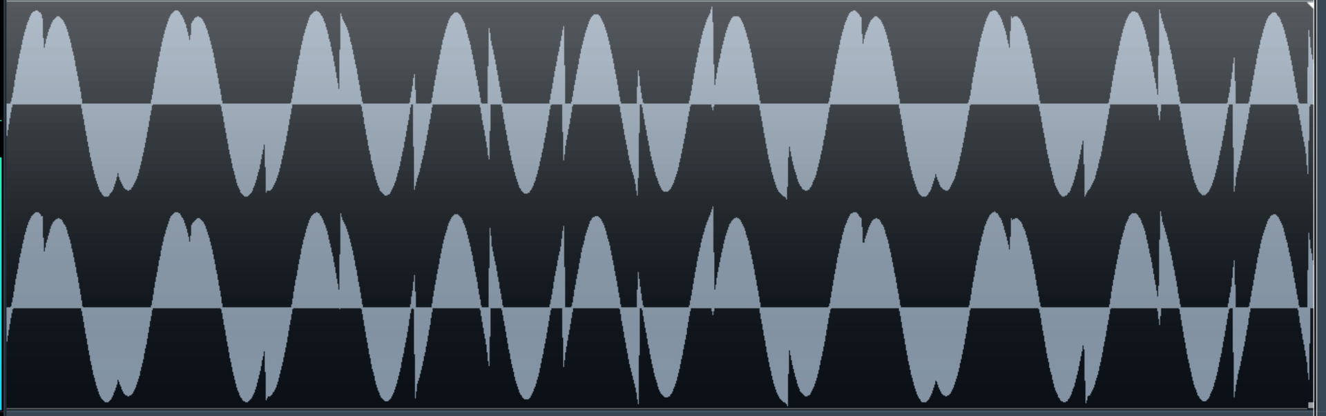

Sziasztok! Egy esp32-vel hajtok meg egy GY-PCM5102-es DAC-ot Arduinó idét használva. A problémám az, hogy olyan mintha csak 8 bites módban menne. Tehát van hangja, de olyan, mint egy régi dallamcsengőnek, nagyon sok felharmonikussal...

illetve az audió bufferemet ezzel a kóddal írom ki:
i2s_write(I2S_PORT, &buffer, buffermeret, &i2s_bytes_write, portMAX_DELAY);
A buffer short típusú.
Több kommunikációs módot is googléztam, olyan érzésem van, mintha csak MSB, vagy LSB módban működne, a kettő együtt nem.
Ez is ugyanazt tudja, talán halkabb:
.communication_format = ( i2s_comm_format_t )(I2S_COMM_FORMAT_I2S | I2S_COMM_FORMAT_I2S_MSB)
Mellékelek egy képet a jelalakról.
Segítségeteket előre is köszönöm! A hozzászólás módosítva: Dec 23, 2022
Sin jel helyett adj neki monoton növekvő/csökkenő adatfolyamot. Ott szépen kibukik minden hiba....
Köszi már majdnem jó, a felbontás már tökéletes!
Sajnos még mindig van cserélgetés.
Megvan! Bufferméret feléig kell elmennem a for ciklussal! Tehát fele akkora bufferrel kell dolgoznom, mint amit a DAC használ!
for (int i = 0; i < bufferLen/2-1; i+=2) {
// sBuffer[i] = random(1, 10000);
sBuffer[i]=sinusfg[freqmutato>>22];
sBuffer[i+1]=sinusfg[freqmutato>>22];
freqmutato+=pich+tune;
A hozzászólás módosítva: Dec 24, 2022
Duplázd meg a DMA tömböd méretét, mivel 2 Bytes az adat hosszod:
.dma_buf_count = 2,
.dma_buf_len = bufferLen*2, //<<<< Itt Byte-ben kel megadni a méretet 16 bit az 2 Byte
És akkor bele fér az egész tömb, végig játszhatod! Nem kel felezned. A hozzászólás módosítva: Dec 24, 2022
