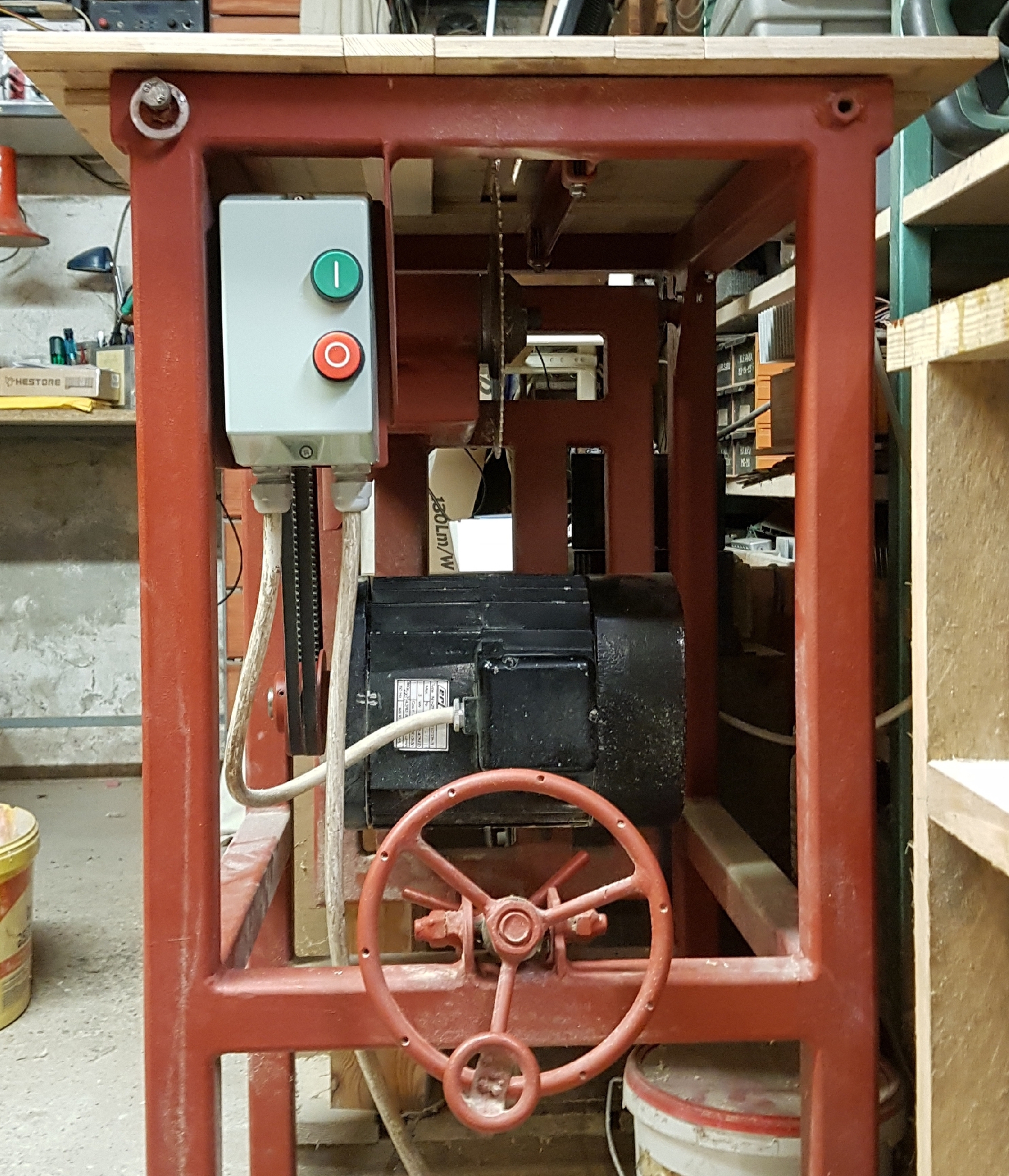

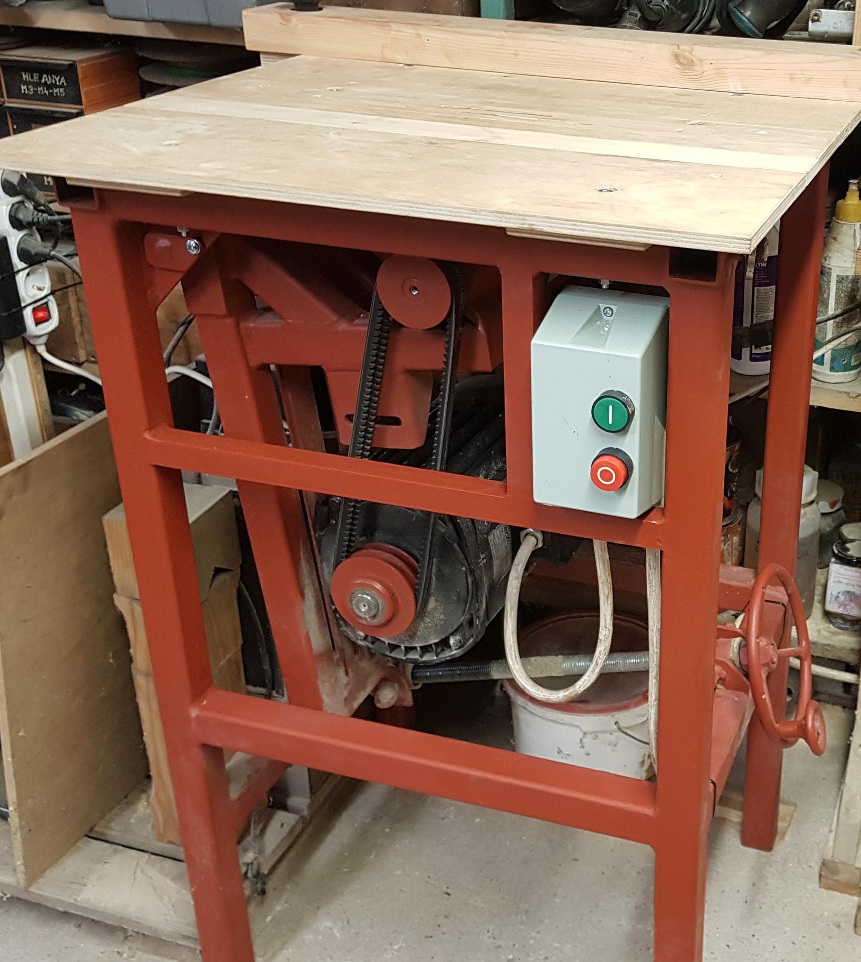

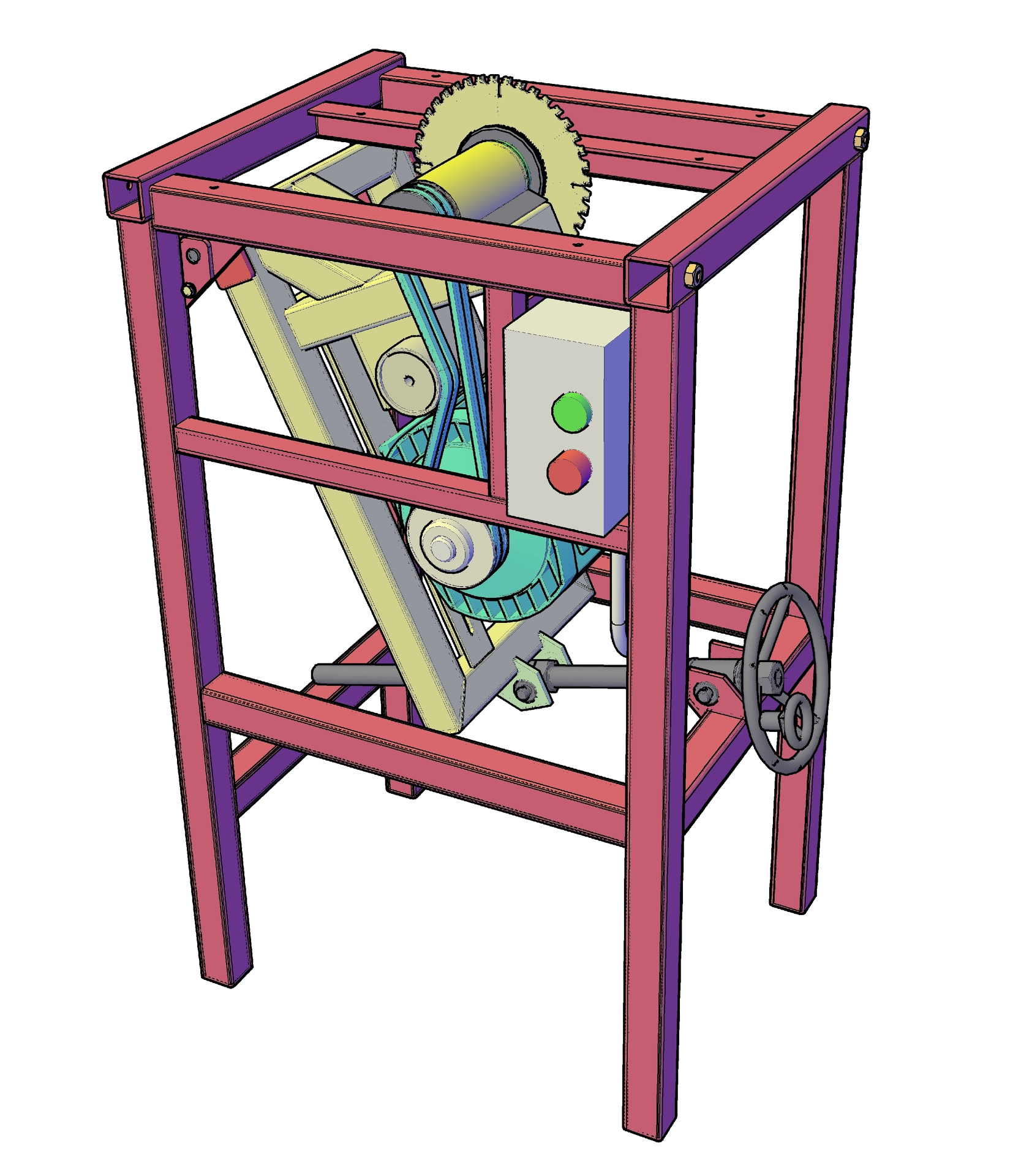

Hezitáltam motoros, vagy villanyszerelős-e a kérdés.
A melléklet szerinti motorindítókat használok, amikből most az egyik gép átalakítása miatt felmerült a vízszintes elhelyezés lehetősége. Még csak függőleges elhelyezést láttam, és a dokumentációk egyáltlán nem tesznek említést erről a részletről. Belül, a mágneskapcsoló mozgó része vízszintesen mozog, tehát ebből a szempontból nem látok semmilyen kockázatot az elfogathatóságban.
Kérdezem, beépíthető a kapcsoló úgy, hogy a két nyomógomb egymás mellett helyezkedjen el, azaz a ház nem függőlegesen áll, hanem vízsintesen?
(#) Horvath65 válasza Alkotó hozzászólására (») Dec 27, 2022 /
Szerintem nyugodtan. Ha vízszintesen van szerelve akkor is az alsó csuszkára támaszkodik a fegyverzet. Láttam már hasonló beépítést, bár nem gyakori.

Nem konkréten ezek, de hasonlo gombok (négyzetes kivitel egymás mellett egy blokkban) csak a mühelyem gépein mindenhol máshogy vannak gyárilag beépitve. A furogépen vizszintesen egymás mellett a függöleges sikon, a körfürészen egymás alatt, az esztergán a kezelölap tetején ( azaz majdnem vizszintes sikon) a marogépen függölegesen egymás alatt. Szerintem teljesen mindegy hogyan épitik be. Én sem találtam a minap vett kapcsolon semilyen leirást/utalást hogyan kell beépiteni.

(#) Alkotó válasza Alkotó hozzászólására (») Dec 29, 2022 / 2
Megtörtént a kapcsoló áthelyezése. Végül függőleges maradt.

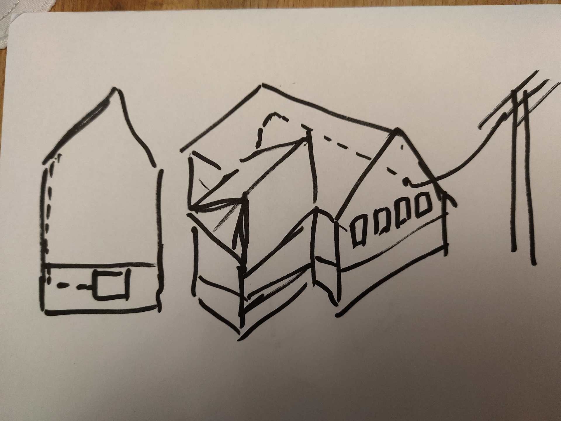

„Az oszloptól a szekrényig kb. 20-25 méter a távolság, légvezeték ebből 6-8 méter, aztán falhoroggal csatlakozik a tűzfalhoz és csőben megy az óraszekrényig.”
Egy vázlat rajzot készítenél erről, akkor többet tudnék mondani.

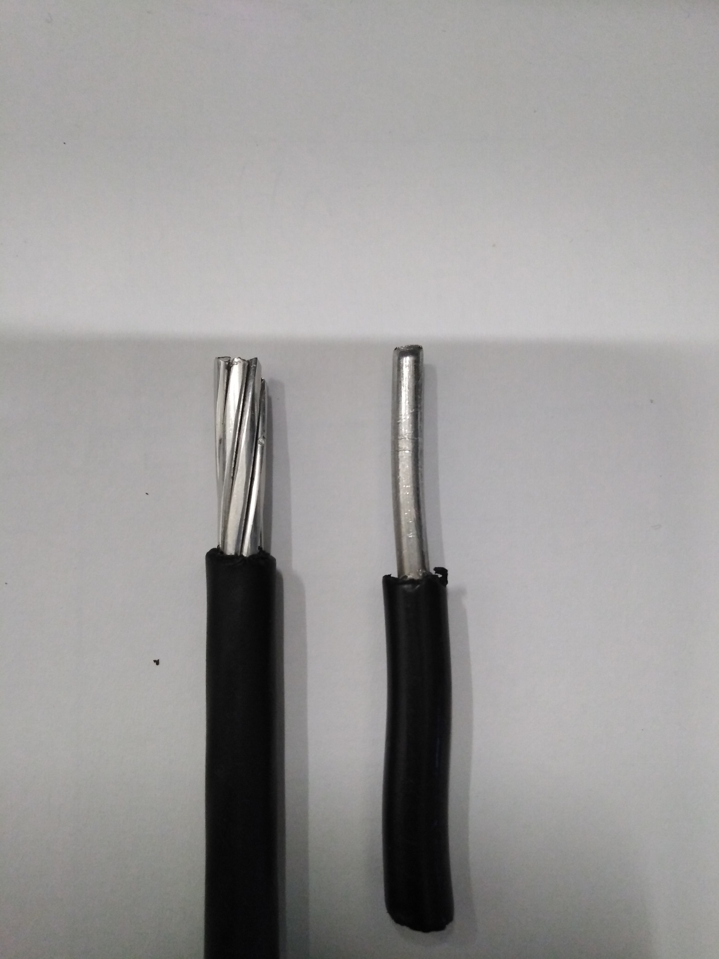

Azt ki kellett volna cserélni NFA2x 16 mm2 légkábelre. Nemcsak a vezeték keresztmetszetével van a gond. Itt a kép. Már csak a sodrott az elfogadott és legalább 16 mm2.

Csináltam egy Móricka rajzot. Talán el lehet rajta igazodni. A tető alatt végig csőben megy a vezeték, aztán a ház hátulján falban és csőben a beépített régi fa óraszekrényig.
(#) gyuszo válasza Laca13 hozzászólására (») Dec 30, 2022 /
Elég ez a rajz. Ilyet már nem lehet. A lényeg az, hogy ott ahol a fali horog van, alatta kell lennie a mérőhelynek a padláson már nem mehet keresztül. Így a vezeték is sokkal rövidebb lesz.
8 + 5 méter is elég lehet. Oda kell leütni az új földelő szondát is. Az utcáról látszódnia kell a mérőhelynek. Lehetőleg az oszlophoz minél közelebb. Ezért kérdeztem, mert soknak tünt a falihorogtól a mérőhelyig a távolság. Így már világos.
