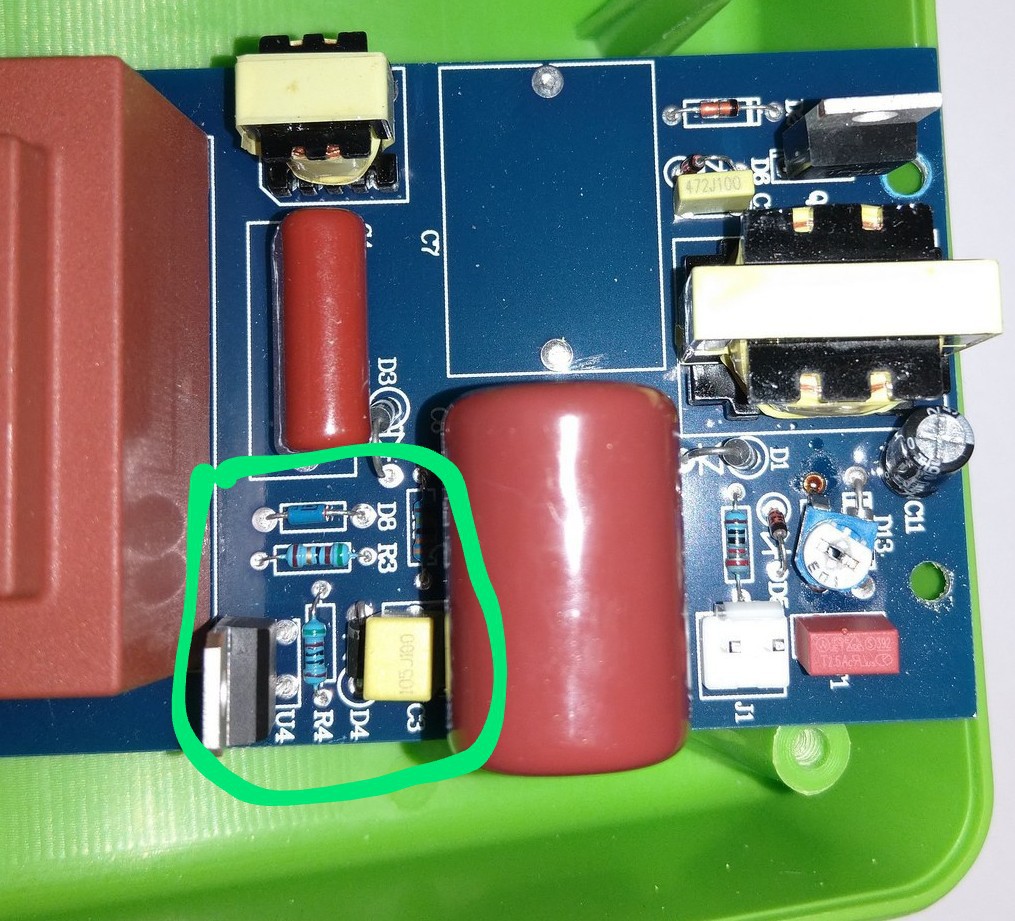

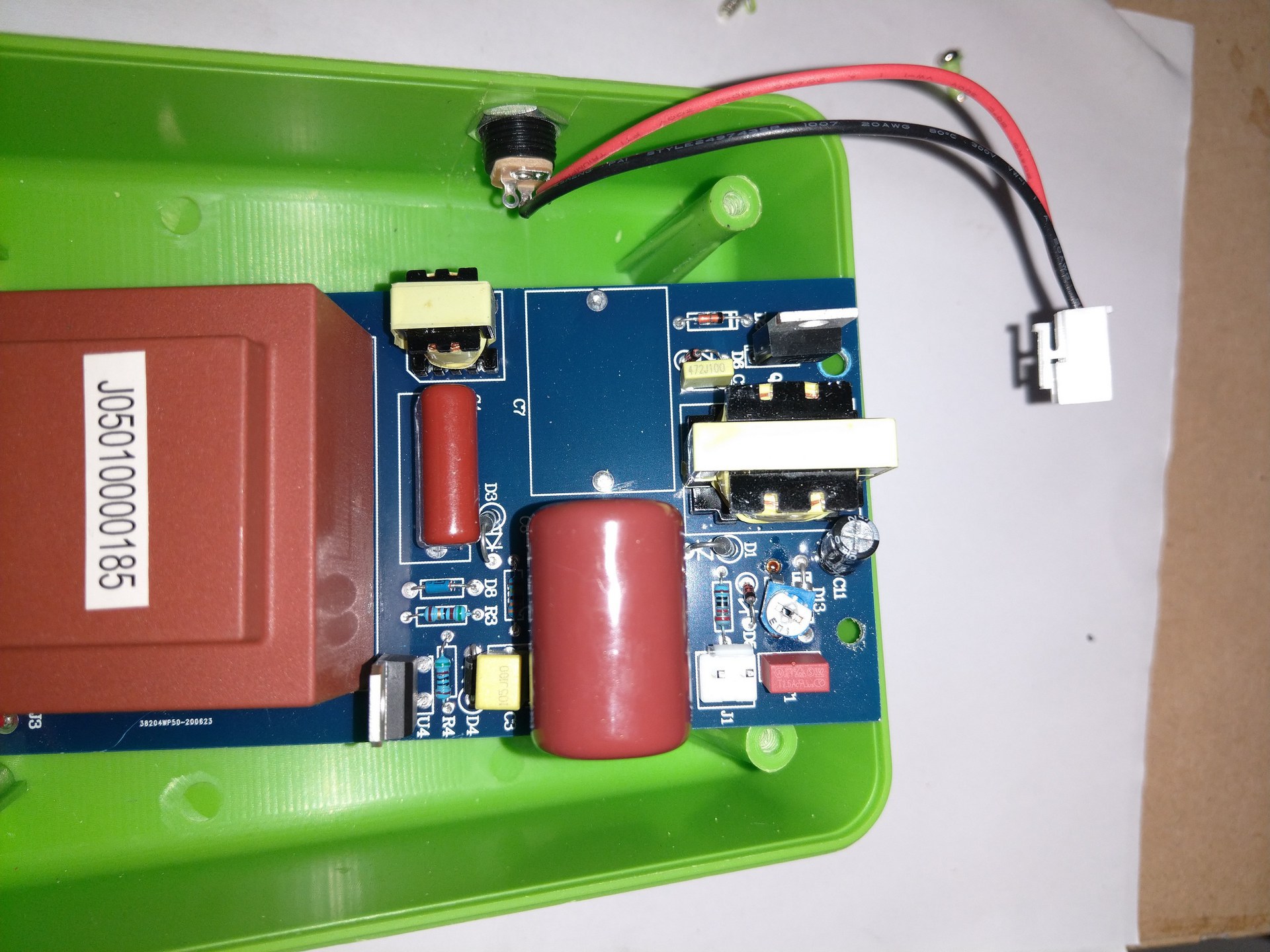

Sziasztok. Újra ezzel a vacakkal van gondom. Szikrát nem ad, nem is hallani hogy kisülne. A puffer kondenzátort feltölti, és úgy marad feltöltve. Nem egy nagy ördöngősség a kapcsolás, de attól függetlenül nem értek hozzá, miért nem süti ki a kondit.
Mi lehet a baja?
(#) kaqkk válasza jdani hozzászólására (») Jan 9, 2023 /
Szerinted fejből vágjuk hogy te mivel szenvedsz megint ? Kapcsolási rajz nincs ? Ha nem sül ki akkor valószínűleg a kisütőkörben van a hiba . Legtöbbször diac ot használnak a kisütés indítására ha nálad is az van akkor annak a környékén keresgélj .
(#) jdani válasza kaqkk hozzászólására (») Jan 9, 2023 /

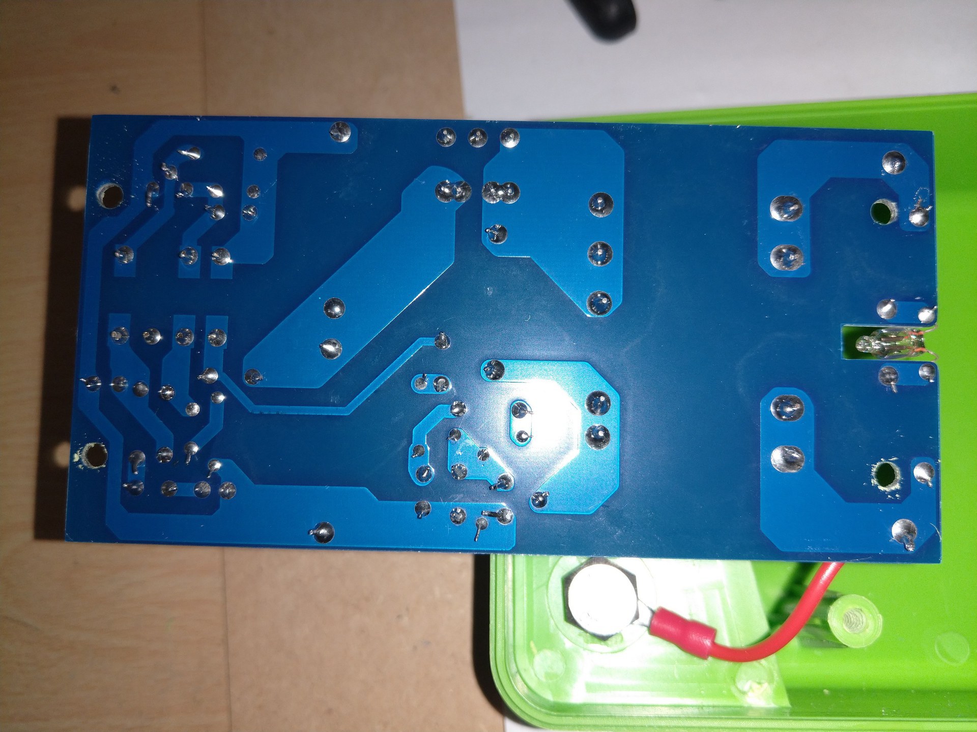

Leírtam mivel szenvedek, és meg is mutattam. Ez nem házi, nincs hozzá rajzom, azért készítettem forrasztási oldalról, és alkatrész oldalról is képet. Van ott egy diak...
Ez a rész felelős a kisütésért, vagy a puffertől jobb oldalon lévő alkatrészek is?

Szia. Ellenőrizd a D8 meg a U4. Ha megtalálod a hibát figyelj oda a szikraközre!

Ellenőrizd a puffertől a diakig menő részt, eljut-e a feszültség addig is, valamelyik nagy ellenálláson keresztül. A multimétered valamennyire söntölhet, de legalább 20-30 voltot kell mérned a tirisztor katódjához képest.
A valóságban 30 volt van ( lesz ) legalább, akkor ad csak impulzust a tirisztor gate-re.
A tirisztort is leellenőrizheted egy külön kis tápról, 12....24 volttal, az anódkörbe egy kis izzót tegyél - akkor a trafó primerrel sorban legyen, úgy tedd rá a tápot ( a puffer pozitívra megy az izzó, arra a +táp ).
A gate-re pedig párszáz ohmon át adj egy impulzust ugyanerről a tápról.
Ha az izzó világítani kezd, a tirisztor jó.

Szia. Mértem feszültséget a diakon, 4V felé nem ment. Cseréltem a diakot, már kűködik, köszi.
