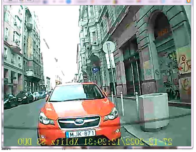

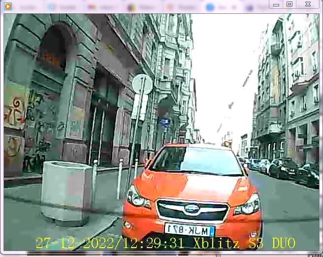

Jó estét minden kedves fórumozónak.! Teljességgel érthetetlen jelenséggel küzdök, az autóm fedélzeti hátsó kamerája mindennnek a tükörképét mutatja. Nincs a kamerán semmiféle állítási lehetőség, egyedül az ,ha lefelé fordítom 180 fokkal, az odalhelyesség megfelelő lesz, csak így eléggé fura lesz a felvétel. Van valakinek ötlete miként lehet ezt korrigálni? Van a kamerában valami aminek a használatával megfordítható a jobb és bal oldal? Van valami rejtett elktronikai kis egység amivel korrigálható ez a fura videokép?

(#) Bakman válasza Fats Domino hozzászólására (») Dec 28, 2022 /
A használati utasításban benne vagyon:
„Caution! The camera recordings will be recorded as mirror images of the initial camera view.”
Link: xblitz S3 Duo Recordings Day Night Car Camera User Manual.

(#) Pethical válasza Bakman hozzászólására (») Dec 28, 2022 /
A tükröt imitálja

Igazad lehet, a tükröt imitálja. A teljes videofelvételt meg lehet fordítani egy programmal?

(#) antiktelefon válasza Fats Domino hozzászólására (») Dec 28, 2022 /
Nem mindegy hogy veszed fel? Ffmpeg egy pillanat alatt tudja tükrözni a felvételt. Ha kell akkor leadod az eredetit meg a tükrözöttet, akkor nem tudnak kötekedni és annyi.

(#) Régi motoros válasza Fats Domino hozzászólására (») Dec 28, 2022 / 1
Általában a fejegység menüjében van kamera tükrözési funkció (és ráadásul van, hogy rejtett funkció tehát úgy kell előbányászni, mert az általános beállításoknál nem szerepel). Ezzel csak annyi a probléma, hogy a fejegységen megjelenített képet tükrözi, tehát ami a kábelen jön, ha össze van kötve vele.
Ha van saját kártyája amire rögzít azt nem. Vagy ha van a kamerának külön beállítási menüje,
ott is előfordulhat. Ha nincs ilyen lehetőség, akkor sajnos így jártál. Végső esetben ha szükséges,
videó szerkesztő programmal lehet tükrözni a felvételt utólag.

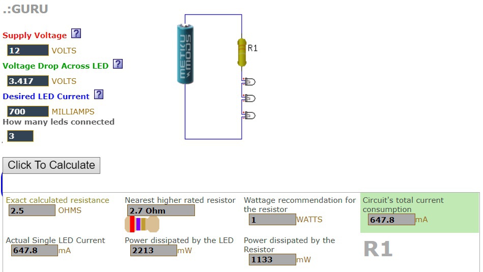

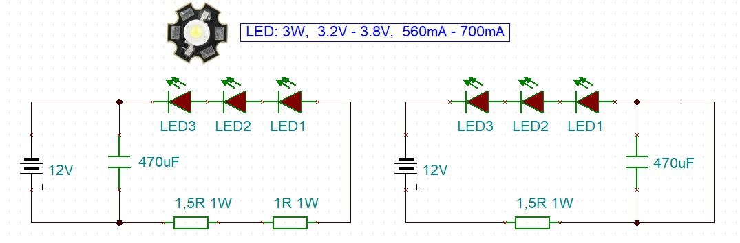

Terrárium világítást szeretnék készíteni, illetve tesztüzembe állítottam már 6 darabot a 01-es kép szerinti áramkörből. A LED-eket alumínium lécre rögzítettem műanyag kapcsokkal így azok nem melegszenek túlságosan ellenben az ellenállásokkal, melyeket egy 4x4cm-es venti hűt (talán feleslegesen).
A problémám az lenne, hogy az egyik 3 LED-es áramkör vibrálni kezdett (a többi tökéletes). Gyanítom, hogy a LED vagy a táp minősége gyatra ezért a tervem az, hogy 'megtámogatom' egy kondenzátorral, hátha... (470uF, 16V-os van nekem)
A fényerő elég 2,5 ohm ellenállással is ezért gondoltam kímélem a LED-eket. Ha 1,5 ohm lenne csak tán már az összes LED tönkrement volna... vagy az ellenállások... vagy nem.
Kérdésem az lenne, hogy szerintetek jó lesz-e a 02-es kép áramköreinek valamelyikével?
Valamint számít, hogy hova teszem a kondit? Az ellenállásnál van jelentősége, hogy az 1 vagy a 1,5 ohm-os van-e elől?
(#) Marty McFly válasza MrAngelo hozzászólására (») Dec 29, 2022 / 1
A jobb oldali képen rövidre zártad a kondenzátort így nem tud érvényesülni. A bal oldalin már jobb a helyzet ott a tápot pufferolod. Az ellenállások sorrendje nem számít még akkor is működne ha a ledek másik oldalán lenne az egyik vagy akár mindkettő, a lényeg hogy soros ellenállás legyen. Nem nagyon kellene melegedniük viszont. Milyen tápról használod?
(#) antiktelefon válasza MrAngelo hozzászólására (») Dec 29, 2022 / 1
Javasolnék egy lm317-et használni pici hűtőbordán az ellenállás helyett, mert a ledek elmelegednek és meg tudnak futni így. Nyák nem kell, összedrótozható:
Sok a szöveg, de kell egy lm317 meg egy ellenállás, ahol R=1.25/kimenő áram.
Pl. 600mA-re 2.1ohm. Teljesítménye az (12V-led nyitófesz)*I, tehát kb (12V-9,6V)*0,6A=1.44W tehát 2-3W-os ellenallás kell. (2W elég kell legyen, mert ez részben az icn melegedik el, nem az ellenálláson, de 3W esetén nem lesz forró)
Így sosem lesz baj vele.

(#) MrAngelo hozzászólása Dec 29, 2022 /
Köszönöm a gyors válaszokat!
Ilyen tápegységről üzemel jelenleg, a jövőben viszont valószínűleg egy PC tápról szeretném működtetni.
Az ellenállást itt méreteztem, ezért gondoltam a 2 db 1W-os ellenállás elég kell, hogy legyen.
Az 'LM317-es megoldást' is nagyon köszönöm, egyelőre kihagynám mert mire megérkezik a csomag ebay-ről sok idő, itthon meg drága (mert a későbbiekben több ilyenre lesz szükségem).
Nyilván ha muszáj akkor várok vele. LM317T-re gondoltál, ugye?
Több mint két hónapig működött napi 12 órában mielőtt elromlott. Ezért kérdeztem, hogy a kondenzátor segíthet-e? Vagy nincs értelme kondit betennem, nem lesz haszna?
A hozzászólás módosítva: Dec 29, 2022
