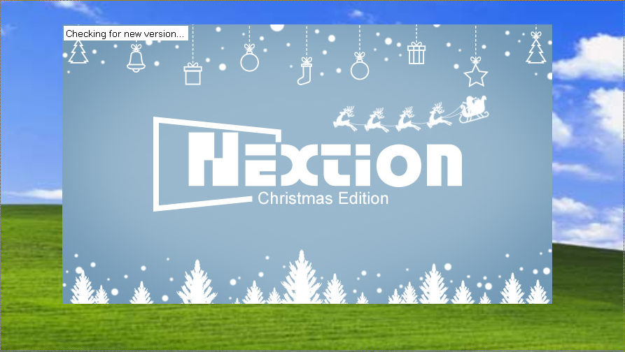

Nextion Editor karácsonykor.

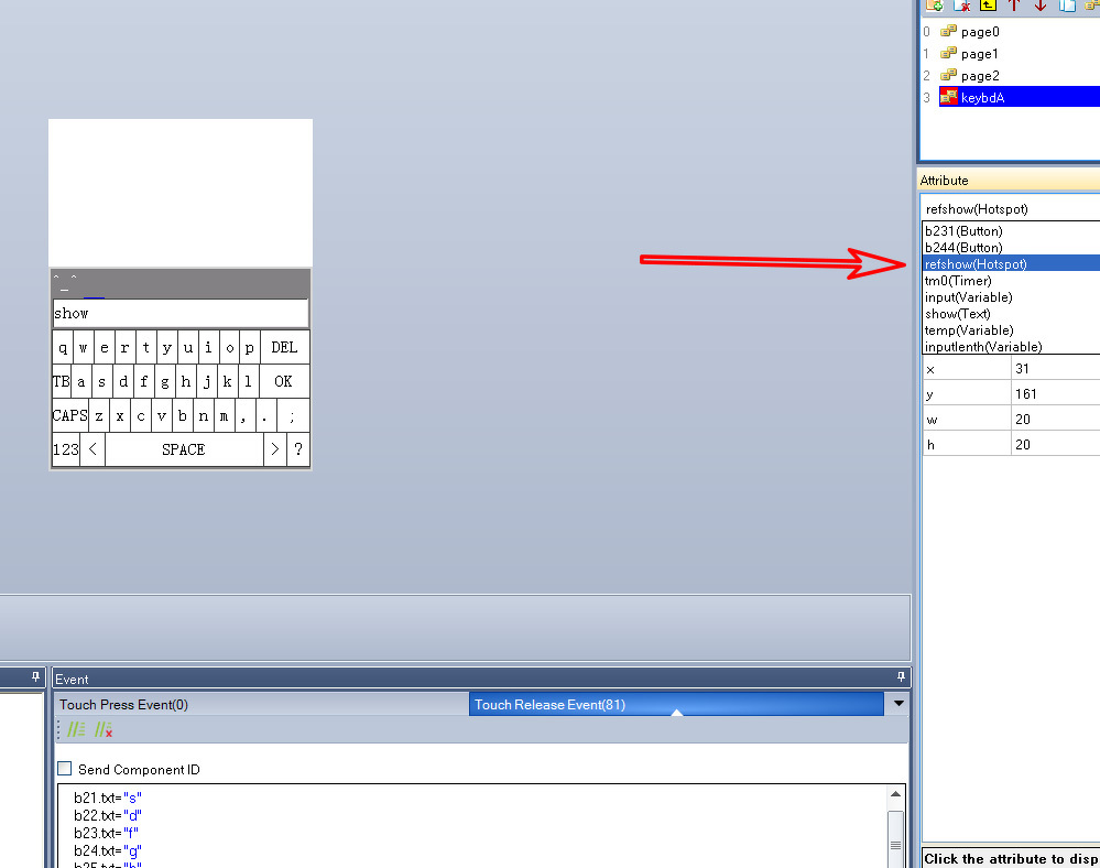

Tudja valaki hol tárolja a beépített billentyűzet a karakterkészletét? Egyszerűen nem találom, pedig végigkattintottam mindent (elvileg).
(#) Bakman válasza Bakman hozzászólására (») Máj 26, 2024 /
Második nekifutásra meglett.

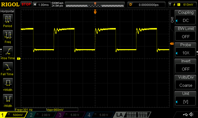

Bug (?)
"Kisebb" bug, hátha más is belefut.
Ha a kijelző fényereje nem 100 % (baud vagy bauds parancs), akkor az érintés érzékelése bizonytalanná válhat. 90 % felett illetve 10 % alatt javul a helyzet de 50 %-os fényerőnél kb. használhatatlan az érintőfelület.
Tesztelt programverziók:
Nextion Editor 1.67.1
Nextion Editor 1.65.1
Nextion Editor 1.63.3
1.67.1 és 1.65.1 esetén a háttérvilágítás PWM frekvenciája 30 kHz, 1.63.3 esetén 300 Hz. Utóbbinál semmilyen bizonytalanságot nem tapasztaltam. Két kijelzőn teszteltem, az egyik friss beszerzés a másik legalább 8.5 éves, mindkettő hasonlóan viselkedik.

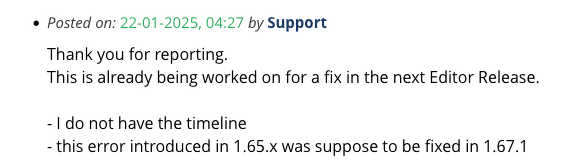

(#) Bakman válasza Bakman hozzászólására (») Jan 21, 2025 /
Úgy tűnik, már tudnak a hibáról régebb óta. A jelenlegi verziónak pedig már javítania kellett volna.

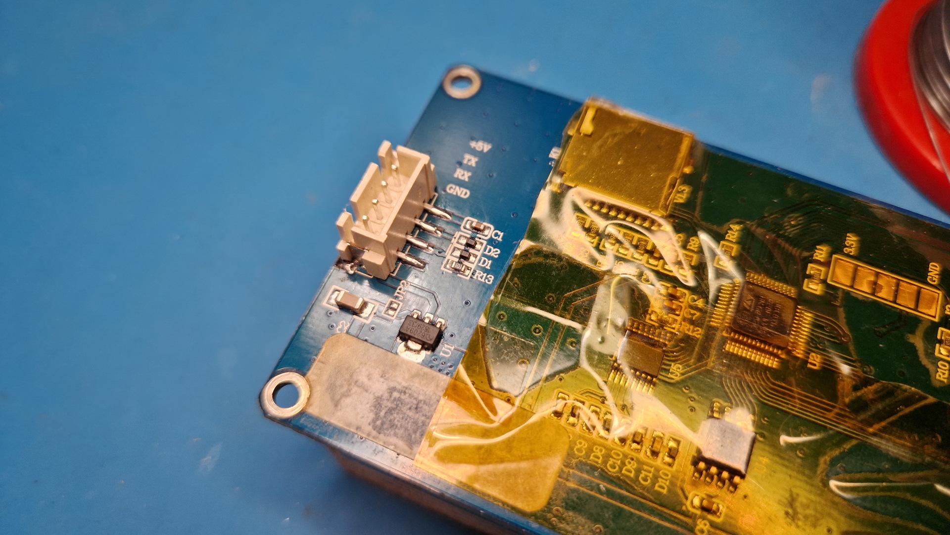

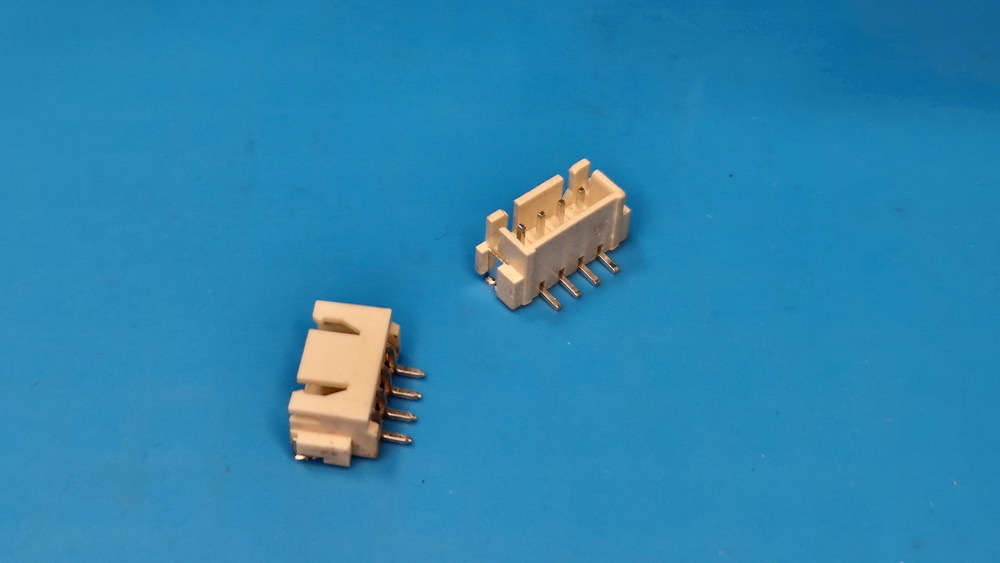

Kis módosítás
Szaisztok!
Zavart a kijelző szélén túlnyúló csatlakozás, ezért azt egy függőlegesre cseréltem. (Forrasztás előtt a kijelző panelt a foglaltából kihajtottam.)
(#) Bakman válasza MPi-c hozzászólására (») Nov 15, 2025 /
Eredeti kábellel vigyázni, megcserélődik az RX és a TX, valamint a +5V és a GND.
(#) MPi-c válasza Bakman hozzászólására (») Nov 15, 2025 /
Igen, ezt nem írtam, hogy fel kell cserélni a csatlakozásokat.
