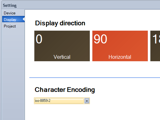

(#) wbt hozzászólása Nov 29, 2022 /
Egy DOS textfile-ból jönnek a szövegek, persze ékezetesek nem stimmelnek.
TEXTboxba kézzel beírva megjelenik (ÉÁéá), a file-ból malackafarka karakterek lesznek.
Keresek 8, 16, 24 magas jól olvasható (320x200-as 2.8" TFT) ékezetes ZI-filet. (pl. ArielBold)
Vagy marad a kézzel átírogatás, csak az 1 hónap pötyögés
Előre is köszönöm!
(#) Bakman válasza wbt hozzászólására (») Nov 29, 2022 /
A karaktertábla 0x20 -tól (szóköz) 0x7E -ig (~) úgy-ahogy egységes minden táblában, azon kívül a karakterkódolás az irányadó, abból meg annyi van, mint csillag az égen. Egyszerűbb a DOS fájlokat más karakterkódolással menteni vagy a Nextion karakterkódolását átállítani arra, ami fekszik a meglévő szövegek kódolásának.
Arial Bold. Arel Bold = molett hableány.
A hozzászólás módosítva: Nov 29, 2022
(#) wbt válasza Bakman hozzászólására (») Nov 29, 2022 /
Igen, úgy látom, marad egy kis kézikódolás hexeditorban (talán Contexttel írhatták, van vagy 50 eltolódás az ékezeteseknél), aztán jön a német/svéd/francia is (amikből nagyfokú információhiánnyal rendelkezem, magyarul sülthal vagyok hozzá). Azért fura, mert pl. FAR manager más karaktereket mutat, mint egy hexeditor...
Köszönöm!!!
