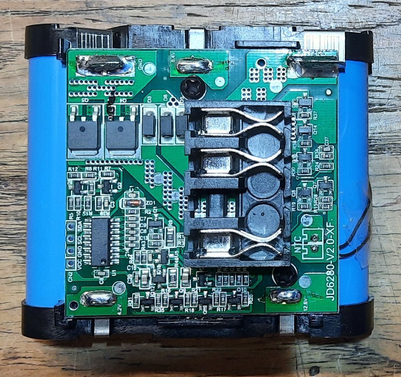

Van esetleg valakinek elvi rajza a Parkside ( LIDL ) 16V 2000mAh akkuról, és a töltőjéről?
Egy fúró csavarozóval együtt vásároltam évekkel ezelőtt. A minap az tűnt fel, hogy a gép kezdett lefulladni, alacsony akku miatt. Feltettem az akkut a töltőre, de túl hamar váltott át a jelzés feltöltött állapotra.
Szétszedtem az akkut, ( kép ) és a négy cella közül 3-nak 4V körüli a feszültsége, egynek meg 3,5V.
Balról a második a 3,5V-os. Vagyis a teljes pakk feszültsége ~15,5V. Holott ha a Li-Ion cellák töltöttségi feszültségét 4,1-4,2V-nak vesszük, akkor valahol 16.4-16-8V körül kellene lekapcsolnia a töltőnek.
Úgy tűnik, hogy sem a töltő, sem a BMS nem százas. Hol lehet a hiba?
A töltőt még nem szedtem szét, de holnap arra is sor kerül.
(#) pipi válasza Suba53 hozzászólására (») Dec 24, 2022 /
Rossz/kapac vesztett lesz az a cella... A töltő lekapcsol, mert nem engedi a többi cellát túltölteni...
Próbáld külső (normális 1 cellás li-ion töltővel) feltölteni azt cellát, utána terhelés alatt figyelni a cellák feszét..

(#) Suba53 válasza pipi hozzászólására (») Dec 24, 2022 /
Köszönöm az ötletet. Van is ilyen egy cellás töltő modulom még. Holnap bedrótozom, és kipróbálom.
