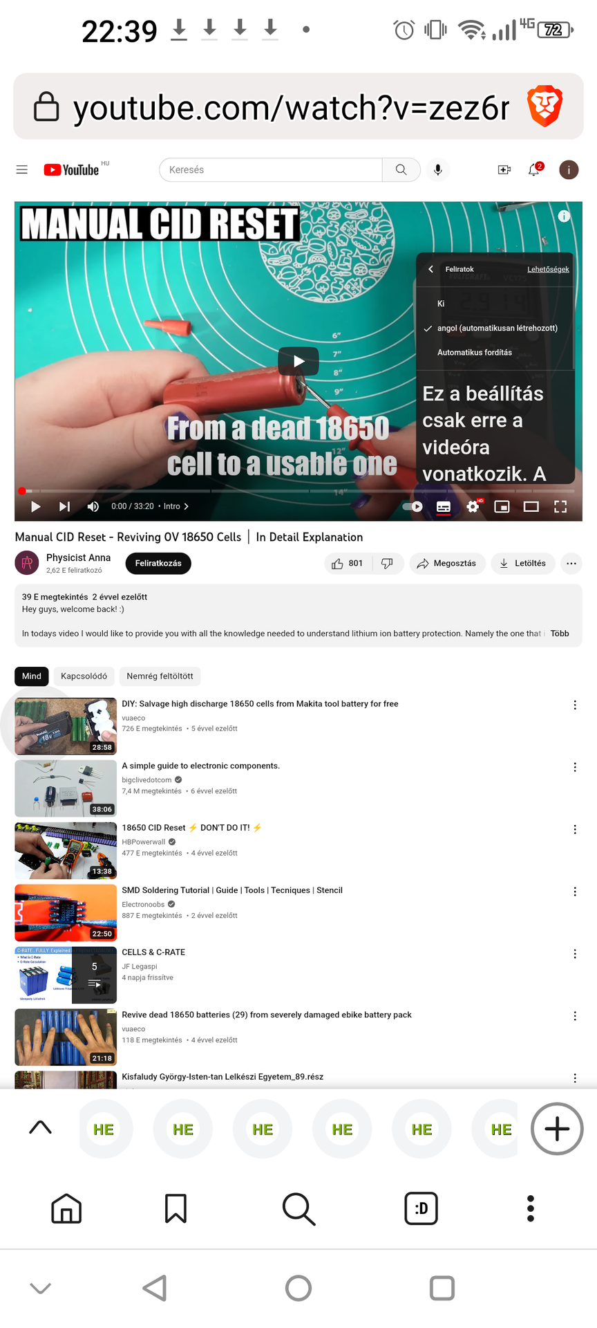

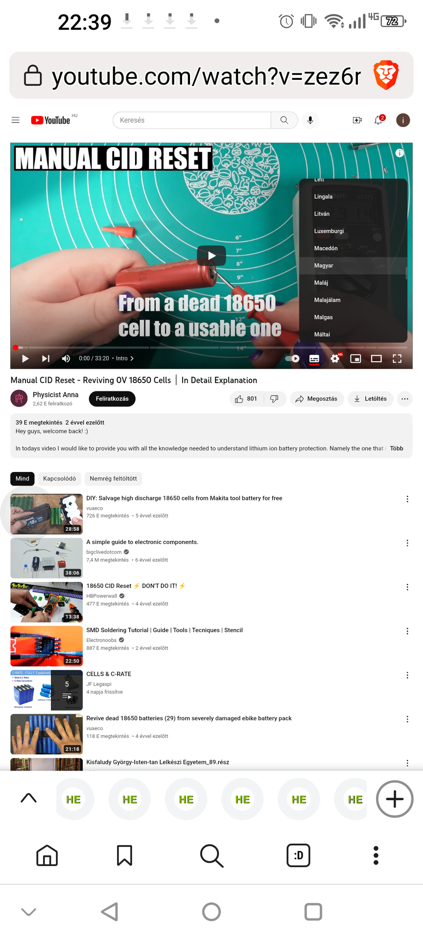

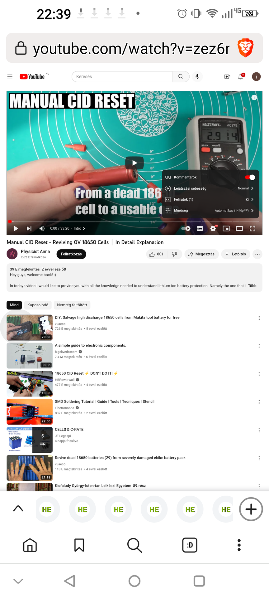

(#) 24bitponthu válasza sector99 hozzászólására (») Jan 1, 2023 /
"Sajnos az angol tudásom az hiányos, és akkor még nagyon finoman fogalmaztam. De a felirat fordítása alapján majd megpróbálom a lényeget leszűrni és megérteni."
Pedig egyszerű , kérsz feliratot, majd automatikus fordítást , kivalasztod a magyart.
A hozzászólás módosítva: Jan 1, 2023
(#) sector99 válasza 24bitponthu hozzászólására (») Jan 2, 2023 /
Pontosan ezt tettem... Csak nem jól fogalmaztam meg a mondandómat...

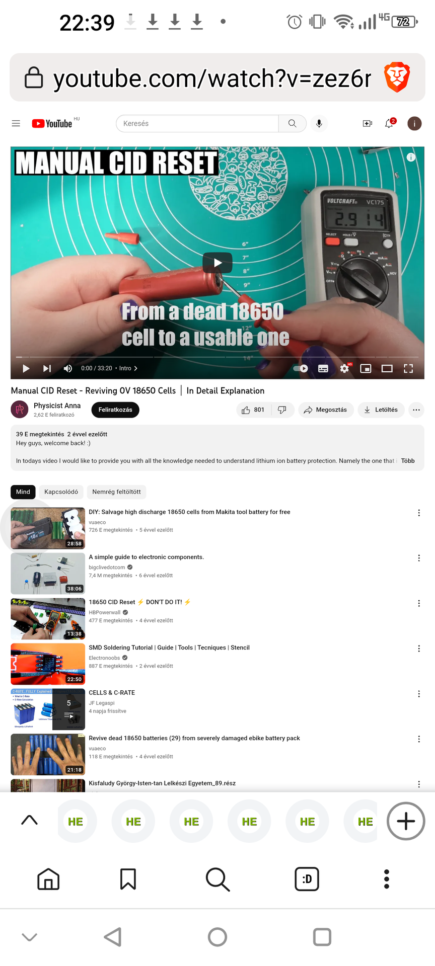

(#) Massawa válasza Suba53 hozzászólására (») Jan 2, 2023 / 1
Csak a fizikus kisasszonynak a fizikában vannak eléggé hiányos ismeretei. Az a kiugro CID dugo, eredetileg némi nyomással ült a cella pozitiv polusán. Ezt a nyomást ha egyszer megszünt ( amikor kioldodott a CID biztositék, ugy nem lehet visszaállitani, hogy egyszerüen visszanyomod a helyére.
Ugyanaz az effektus mint pl egy relé ( vagy kapcsolo) kontaktusnál, ha az nem ül rendesen a az állo fegyver eten, akkor azt ha valamivel odanyomod akkor megjavul kontaktus, de ha megszünteted a nyomást, akkor megint megszünik. ( azért volt valamikor a villanymozdonyvezetök második legfontosabb szerszáma a gyufa), mert a rakoncálkodo kontaktusok mellé odadugták a gyufaszálat, és folytatták az utat.)
Szoval a kisasszony megnézhette volna a LiIom cellák gyártási lépéseit, ahol elöször összerakják a pozitiv részt a rugos CID-vel és az egész egységet igy dugják be a csöbe a cellák fölé, majd összenyomják az egészet és nyomás ( fizikai) alatt hajlitják rá a csö peremét. Pontosan ez fizikai feszültség ( rugozás) nyomja ki a dugot ha felmelegszik a ragaszto körülötte, azaz a rugos perem a cella felé ( lefelé) mozdul el igy már a rugoban nem lesz semmi nyimoerö, ami a visszanyomott dugot tisztességesen a cellához nyomná. Arrol nem is beszélve, hogy a légmentes ragaszto sem lesz már többé légmentes igy már a belsö elektrolit nyomása sem a dugot fogja kinyomni, hanem szépen elszáll mellette a felsö kamarába, majd onnan ki szerkezetbe ahol az akku éppen van.

(#) Suba53 válasza Massawa hozzászólására (») Jan 2, 2023 /
Úgy tűnik, hogy eléggé terjed ez a fajta "javítási" módszer.
Ezen a videón ugyanezt a visszadöfködési módszert mutatja be a srác, több cellánál is, egy fecskendő hegyével.
Biztosan nem lesz az így megreparált cella gyári állapotú, pontosan amiatt amit említettél, hogy a kioldó védelmi mechanizmusban már nincs meg az az előfeszítettségi állapot, ami szükséges.
Egy kis vacak akku cellához mennyi műszaki ötlet van felhasználva, zseniális!

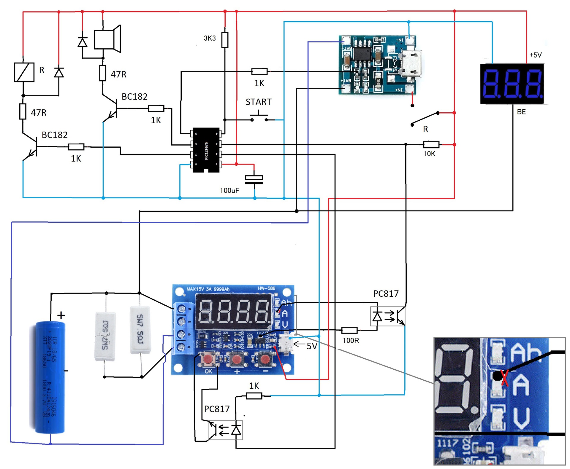

(#) llaczo hozzászólása Jan 20, 2023 / 4
Van egy zacskó használt Li ion 3,7 voltos akkum. Hogy megtudjam melyik mire képes vettem egy akku tesztert, ami jól is működik.
A gondom az volt vele hogy előtte és utána, mérési és tárolási okokból fel kell tölteni az akksikat. Sok óra a töltésnél is és kisütésnél is. Ez három külön művelet minden cellánál.
Gondoltam tervezek egy combo-t. Berakom a cellát és másnap leolvasom a mAh értéket majd kiveszem a tárolásra kész akkut. Ez lett a végeredmény.
A kapcsolást leegyszerűsíti a PIC kontroller, de így is bonyolultabb lett mint gondoltam.
5 voltal működik. Csak jó kábelozású 2 amperos telefon töltő használható. Én külön 5 voltos, vastag kábelozású tápot biztosítottam csak neki.
Nyákot tervezek neki egy rendeset, de dobozt nem hiszem.
Raktam rá csipeszeket is tömbökben lévő akkuknak.
Ha valakit érdekelnek a részletek szívesen segítek.
