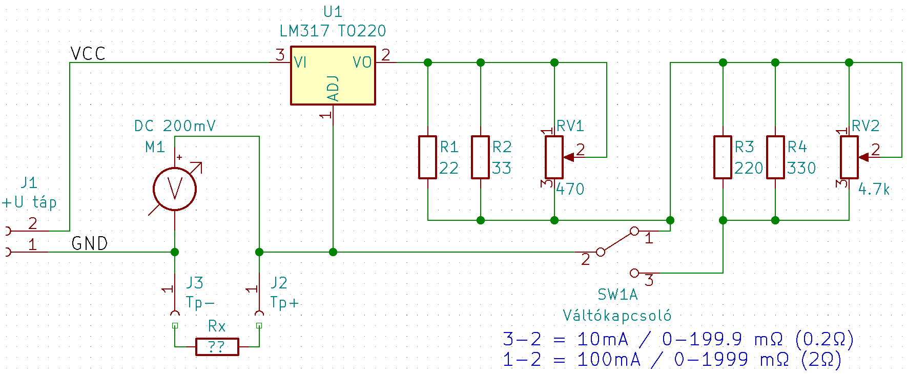

Hello! Ötlent nyet.
- De ez 2 ohm és 20 ohm.
- Valamint a söntöket sorba tenném, és a végére az ADJ-t. Mert 20milliohm kapcsoló ellenállás, 1% hibát jelent. Úgy meg semmit.
- És négy-vezetékes mérés..
(#) Régi motoros válasza proli007 hozzászólására (») Jan 3, 2023 /
Ja igen a méréshatárt elírtam.
Viszont a soros söntöt hogy gondolod? Az nem világos a kapcsoló ellenállása úgy is benne lesz, azzal együtt kell kalibrálni, nemde? Egyébként 100mA -nak 12.5Ω és 10mA -nak 125Ω -ot kell beállítani.
Oda milyen értékű soros potit gondoltál? Vagy rosszul számoltam valamit?
A hozzászólás módosítva: Jan 3, 2023
(#) Gafly válasza Régi motoros hozzászólására (») Jan 3, 2023 /
Szerintem a két sönt a Vo és Tp+ közé sorban, ekkor természetesen nagyobbik söntbe beleértendő a kisebb ellenállása is.
A kapcsoló C pontja megy az Ic ADJ lábára, az NO és NC meg az alsó sönt két végére.

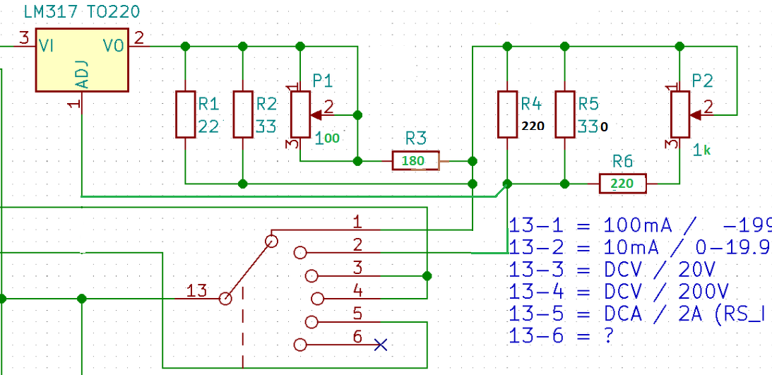

Emígyen?
(#) proli007 válasza Régi motoros hozzászólására (») Jan 3, 2023 / 1
Oké, de az ADJ lábat a sönt végére kell kötni. Vagy is a kapcsoló 3-as lábára. Az RV2-nek egy 2,2k a célszerűbb. A kalibrálást a magasabb méréshatárral kell kezdeni.
Így a kapcsoló ellenállása ugyan benne van a mérőáramkörbe de a szabályozást nem rontja, mert az áram attól még állandó lesz.
(#) Gafly válasza proli007 hozzászólására (») Jan 4, 2023 / 1
Még jobb, ha az alsó söntöt egyszerűen rövidre zárja a kapcsoló.
Akkor például soha nem szakad meg sehol az áramkör, és nem kell "morse" kapcsoló.
Esetleg lehet a mért ellenállással egy diódát párhuzamosan tenni, bár elvileg a műszernek "bírnia" kell.
A trimmerek "nullára" letekerhetősége sem tetszik, de akkor mondjuk plusz ellenállások kellenek bele.
(#) Régi motoros válasza proli007 hozzászólására (») Jan 4, 2023 /
Ha az ADJ lábat átkötöm a 3-as pontra, akkor szerintem kiiktatom a méréshatárváltó kapcsolót.
Akkor fixen mindkét sönt az áramkörbe kerül (ha jól értelmeztem amit írtál.)

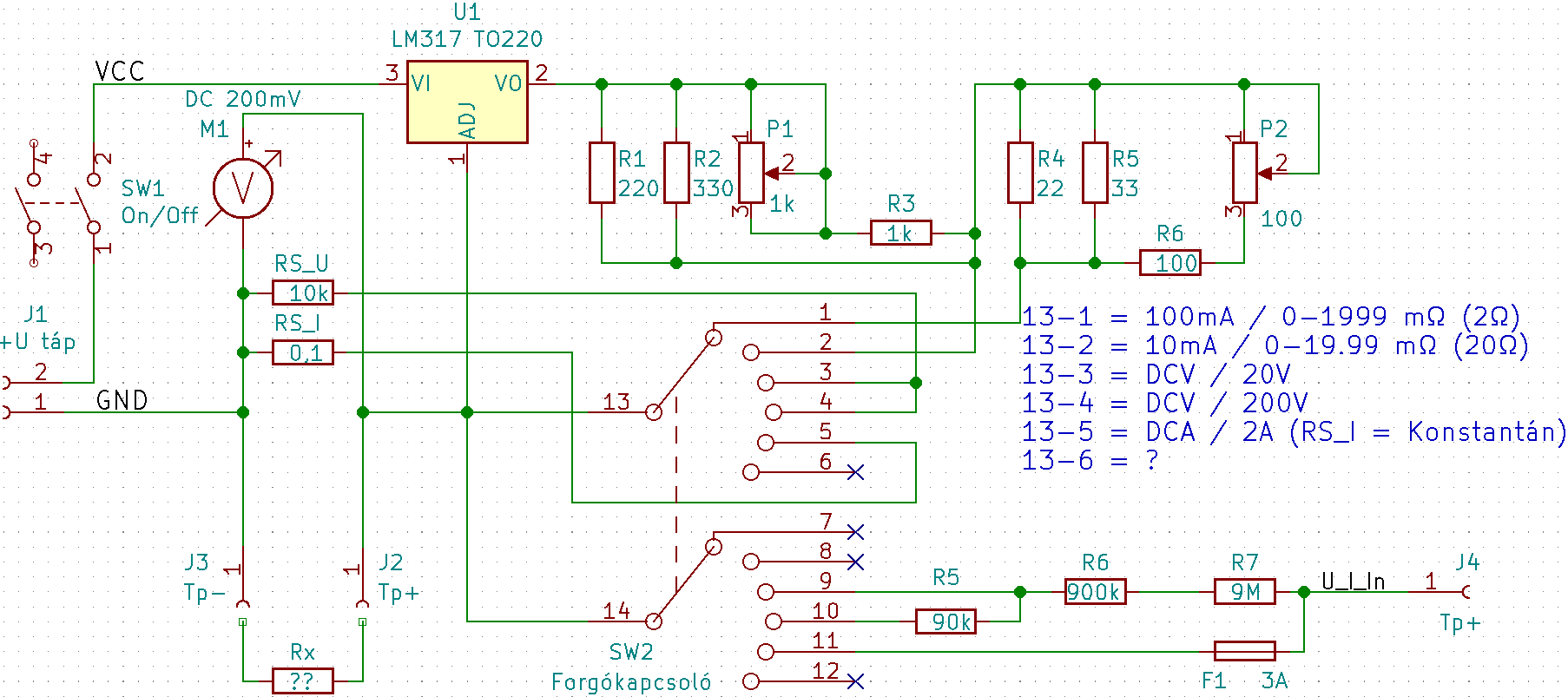

De kissé bonyolítottam, mert nem sima váltókapcsoló lesz, hanem forgókapcsoló. Mindjárt feltöltöm.

(#) Régi motoros hozzászólása Jan 4, 2023 /
Mindenesetre tegnap este és ma délután még kalapáltam rajta egy kicsit, jelenleg itt tartok.
A 6. állásra még kitalálok valamit szerintem.
Mondjuk egy másik forgókapcsolón keresztül áramgenerátor kimenetet 100mA -es lépésekben.
Ui.: Viszont most jöttem rá, ha felcserélem a sorba kötött söntök sorrendjét (ahogy javasoltátok),
akkor így nem lehet a kisebb 10mA -es állásba kapcsolni, mert előtte van a 100mA -es állás.
Úgyhogy vissza kell variálni vagy a párhuzamos eredeti elképzelésem szerint,
vagy sorba, de akkor a 10mA -es állásnak kell elől lenni.

Viszont az ellenállás osztókat fel kell cserélni, mert így csak 100 és 110mA-t lehet kapcsolni.
Ha kitaláltam mi lesz a hatodik opció, feltöltöm újra. A LED nyitófesz mérés is jó lenne az áramgenerátoros módban. Meglátom be tudom e implementálni.

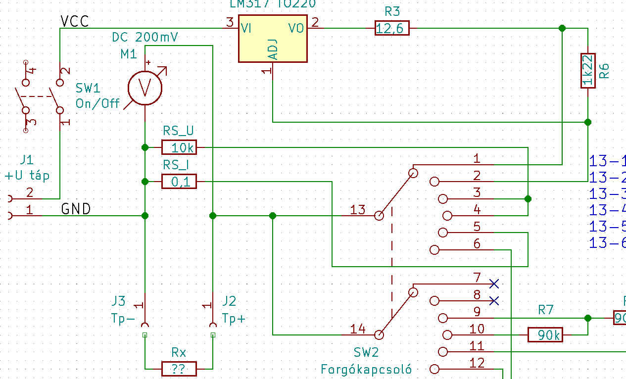

Valahogy így.
@Gafly Ha rövidre zárod, akkor is benne van a hiba..
Én ezt valahogy nem értem. Vagyis azt kapisgáltam, hogy oda akarod kötni az ADJ-t.
Leegyszerűsítettem az osztó részt. Ha jól látom, ezt a bekötést rajzoltad, azaz az ADJ lábra tettél egy soros ellenállást ha a kapcsoló az 1-es állásban van. Ezt így most nem tudom követni.

Ja az R6 -ot elírtam, az minimum 82.5Ω és maximum 119.11Ω lehet,
és R3 minimum 12.3Ω valamint maximum 12.61Ω lehet ha jól számoltam.
Úgy tudom a lényeg az lenne, hogy a két ellenállásnak sorba kötve kell lenni a terheléssel.
De így most az R6 a kapcsoló 1-es állásában nincs sorba kötve. Vagy mit nem látok?

(#) proli007 válasza Régi motoros hozzászólására (») Jan 4, 2023 /
Nincs itt semmi varázslat.
- Ha 100mA-ben van, akkor az áram, az R3-on keresztül folyik. Az ADJ az R6-on keresztül látja az R3 feszültségesését. Mivel az ADJ árama kb, 50uA, az R6-on feszültség nem esik.
- 10mA áramnál, viszont az R3 és R6-on keresztül folyik ki az áram, így az ADJ a két soros sönt feszültségét látja. Ezért kell először a magasabb méréshatárban kalibrálni.
Jó, akkor most már világos. Érdekes elrendezés, nem láttam még így.
(#) proli007 válasza Régi motoros hozzászólására (») Jan 5, 2023 /
Pedig nem újkeletű dolog ez, olyannyira, hogy még neve is van a módszernek. Ayrton
Mert áramot mérni is így kel..
