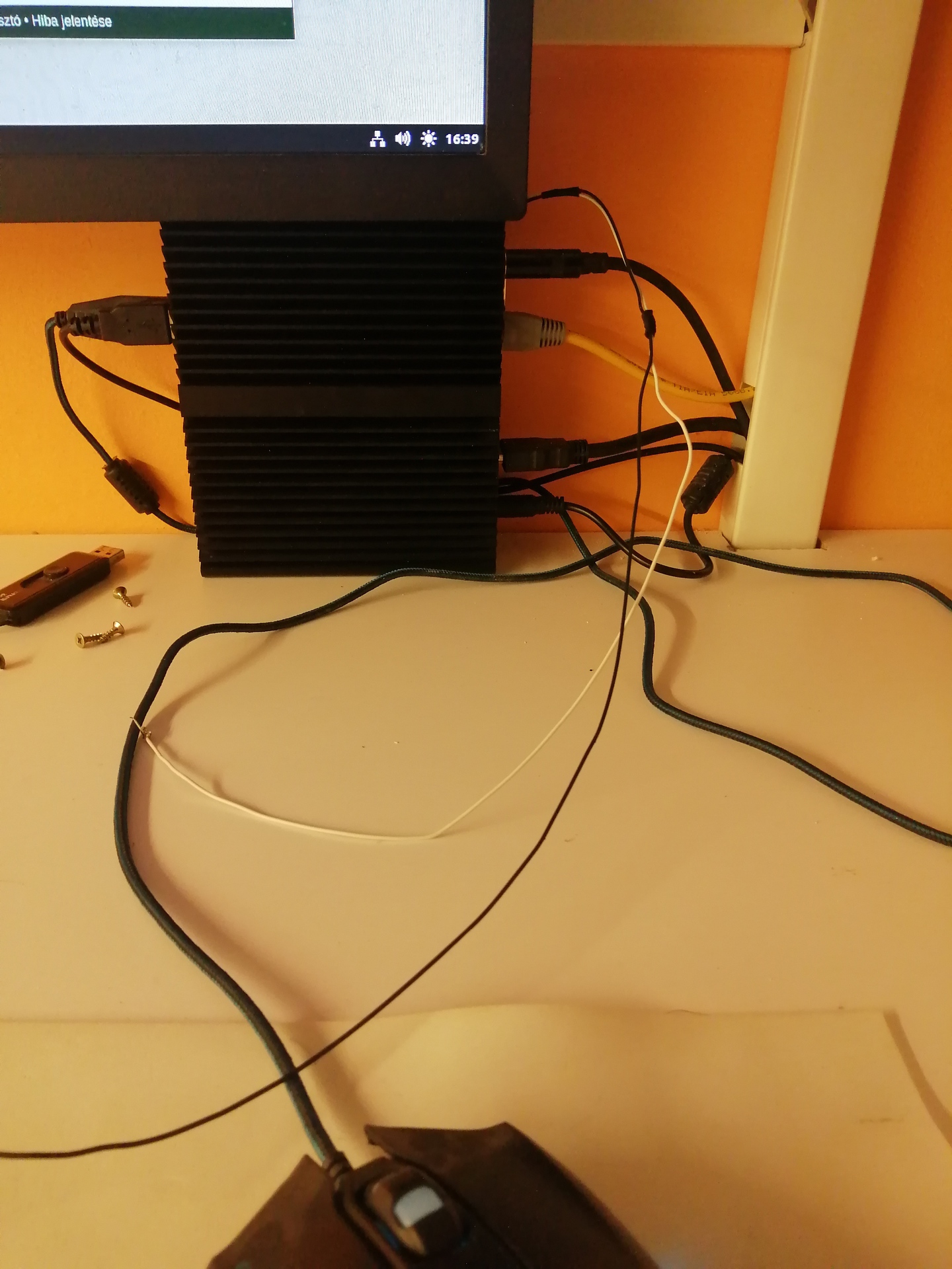

(#) david87 hozzászólása Jan 7, 2023 /
Van a képen lévő wifis kártyám van rajta 2 csatlakozó main fekete drót AUX fehér drót melyik az adó antenna melyik a vevő. melyikre lel antennát forrasszak.
adást akarnám erőltetni

(#) pittti válasza david87 hozzászólására (») Jan 7, 2023 /
Erre nem tudsz forrasztani. Menjél el egy bontóba, és kérjél tőlük laptop wifi csatlakozót, amin rajta van az ellendarab amit csatlakoztatni lehet a kártyához.
(#) antiktelefon válasza david87 hozzászólására (») Jan 7, 2023 /
Bármi régi laptopból lehet ilyet bontani, forrasztva szinte kizárt jó lesz. meg nem drót kell, pontosan tervezett antenna.
A drót nem antenna, csak egy koax. A végére kell egy tervezett antennát rakni, ha még nincs. Ha van, semmilyen házi megoldással nem lesz jobb, kisebb veszteségű antennát kell keress.
(#) david87 válasza pittti hozzászólására (») Jan 7, 2023 /
Azt tudom csak a kártya át került a mini pc be mert a router lehalt és a netet meg kellene osztanom mert most csak az én gépemen van a 2 vezetéket ki hoztam a gépből mind a 2 csak valamelyik lenne az adó csak nem tudom melyik.
Fotózd le, amit antennának használsz.

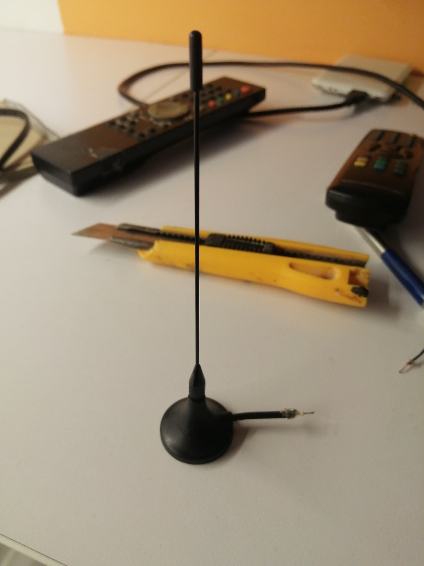

(#) david87 válasza antiktelefon hozzászólására (») Jan 7, 2023 /
Őt szánám antenának 1 kép a 2 csak a drótok
Ez nem wifi antenna.
Magában a drót meg semmit sem jelent. Routerből szedj ki antennát, de a koax toldása miatt úgyis rossz lesz.
(#) veroka válasza david87 hozzászólására (») Jan 7, 2023 / 1
Ez egy 900 Mhz-es mobiltelefon antenna. A Wifi minimum 2.4 GHz-en megy, vagy 5 GHz. Ha nem ezekhez méretezel antennát akkor a reflexiók miatt roszabb lesz mintha egy akármilyen WiFi antennát tennél rá, plusz a koax se mindegy, hogy milyen impedanciájút használsz. Ezeken a frekiken már nem lehet bármilyen antennát felhasználni, ez nem URH rádió.
Ha mindenképpen antennát akarsz, keress az "Elfogadnám, ha ingyen elvihető" topikban bontott kétsávos Wifi antennát, tuti lesz akinek van elfekvő.
(#) img válasza david87 hozzászólására (») Jan 7, 2023 /
Ez valami 900 MHz-es GSM antenna, teljesen máshogyan viselkedik 2.4 GHz-en, mint ahogyan kellene. A Wi-Fi modult meg egyébként se járasd terhelés (antenna) nélkül, mert attól is kifekszik. Egyébként ha két csatlakozó van rajta, akkor két antenna kell neki.
Ha 8-10 nap múlva eljössz, akkor tudok adni 2.4 GHz-re hangolt antennákat csatlakozókkal készre szerelten, csak most költözök, minden el van pakolva.
(#) elektroncso válasza david87 hozzászólására (») Jan 7, 2023 /
Nagyjából már elmondták a többiek, hogy semmi jóra ne számíts azzal az antennával meg a toldott koaxal. Ha szerencséd van szimplán nem fog (jól) működni, ha nincs szerencséd a reflexiókkal megölöd az adót.
Amúgy a kérdésedre a válasz. Nincs adó és vevő antenna. Mind a kettő adó és vevő is. Nézz utána a diversity vételnek és megtudod, hogy miért van két antennád. Elárulom kell mind a kettő és a kettő antenna közti távolság sem mindegy.
Nem véltelenül az egyik neve MAIN és a másiké pedig AUX...

(#) david87 válasza elektroncso hozzászólására (») Jan 7, 2023 /
Köszönöm már rendeltem kimondot wifis antenát.
