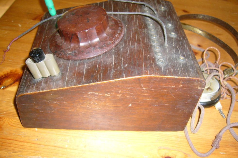

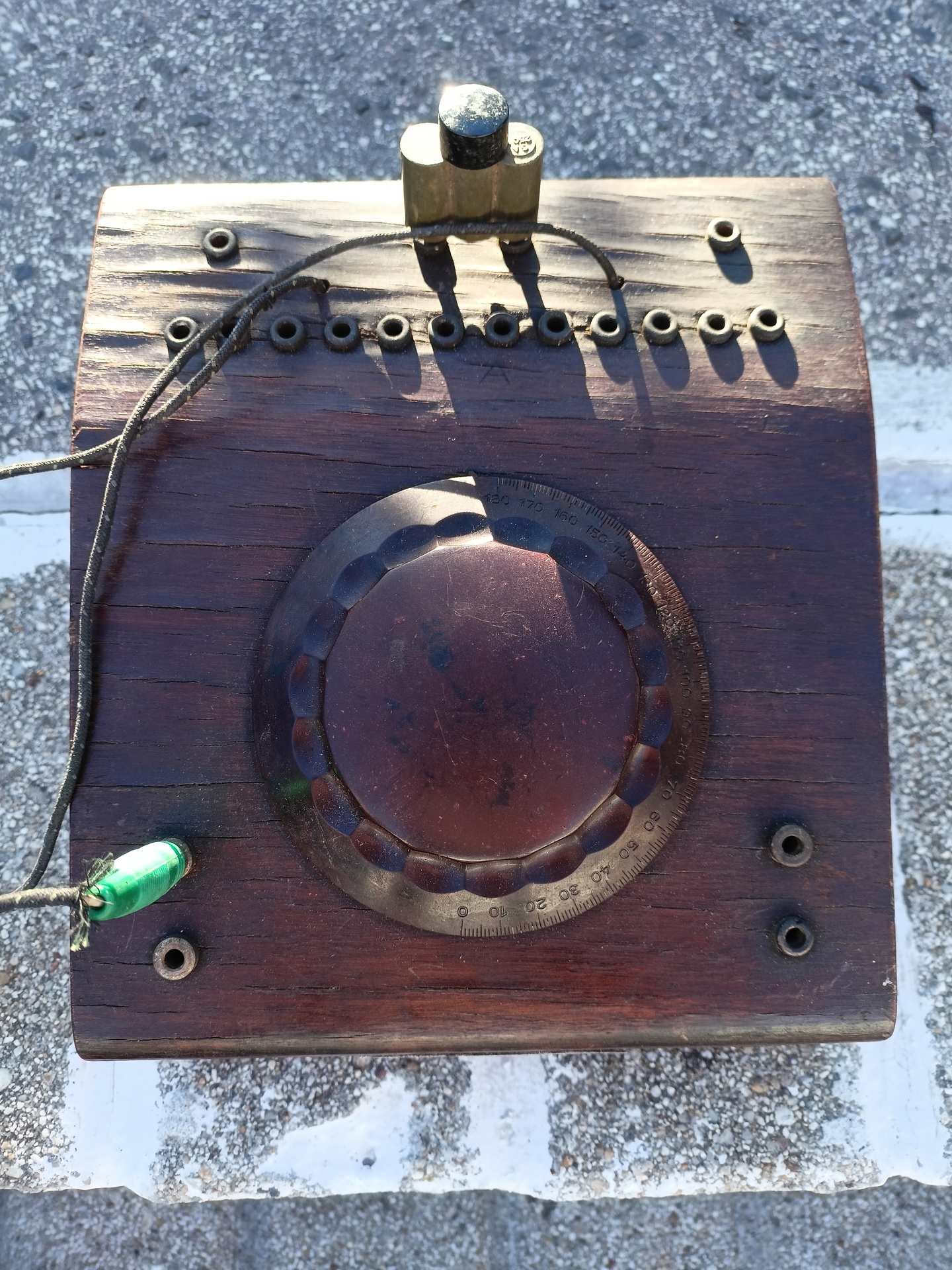

Sziasztok hogyan állnátok hozzá ennek a super selectnek? A furnér megmenthető?
![]() Továbbra is igényelek detektoros alkatrészt főleg papírbakelitet korlátlan mennyiségben...
Hát fához nem értek, de szép csak a furnir ha menthető vagy újra furnérozni.
Szia, én azt csinálnám, hogy a furnért kicsit megcsiszolnám aztán modell gipszel kijavítanám a hibákat és ugyan ilyen sötét lakkal/lazúrral lefesteném.
Köszi a tanácsot! Azon gondolkodtam amit egy rádióamatőr ismerősöm mondott: keresek egy korabeli, ugyanilyen vastagabb furnérlemezt, majd megcsiszolom és politúrozom... Bár nem tudom ez mennyire reális/megoldható.
Leszereled a rajta lévő dolgokat, lehántod a furnért és egy azonos nagyságút ráragasztasz. Ha nagyon korhű akarsz lenni, meleg enyvvel. Finoman megcsiszolod, vékonyan (híg) lakkozod, majd újra csiszolod és lakkozod. Politúrra ne is gondolj. Én még megtanultam, de már nem csinálnám.

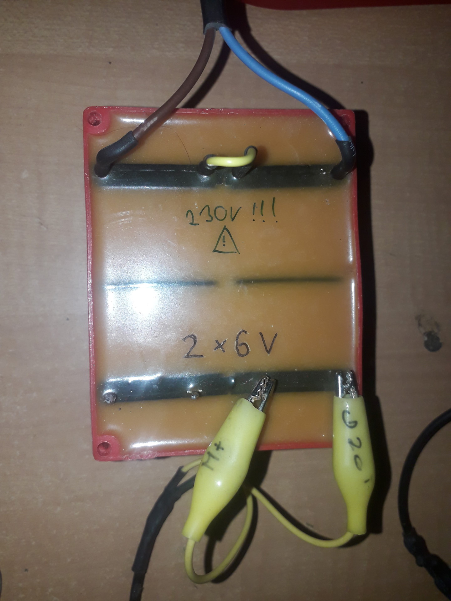

Végre találtam én is "kanyaroszkóphoz" két tekercses trafót, ami teljesen független egymástól. De sajnos 2x12 V-os. Ez szerintem sok. De feszültség osztóval levinném a feszültséget 2-3 V-ra. Kipróbálom jelentkezek.
A hozzászólás módosítva: Aug 7, 2022
Na végre a "kanyaroszkóp"-hoz találtam megfelelő trafót, 2 x 6V-ost. De viszont azt a hozzászólást amikor leírod nekem, hogy készítsem el nem találom, ebbe a topikba nincs.

Sajnos ma éjszaka, ahogyan lázasan forgolódtam, rá kellett jönnöm, hogy igazán jó ez sem lészen.

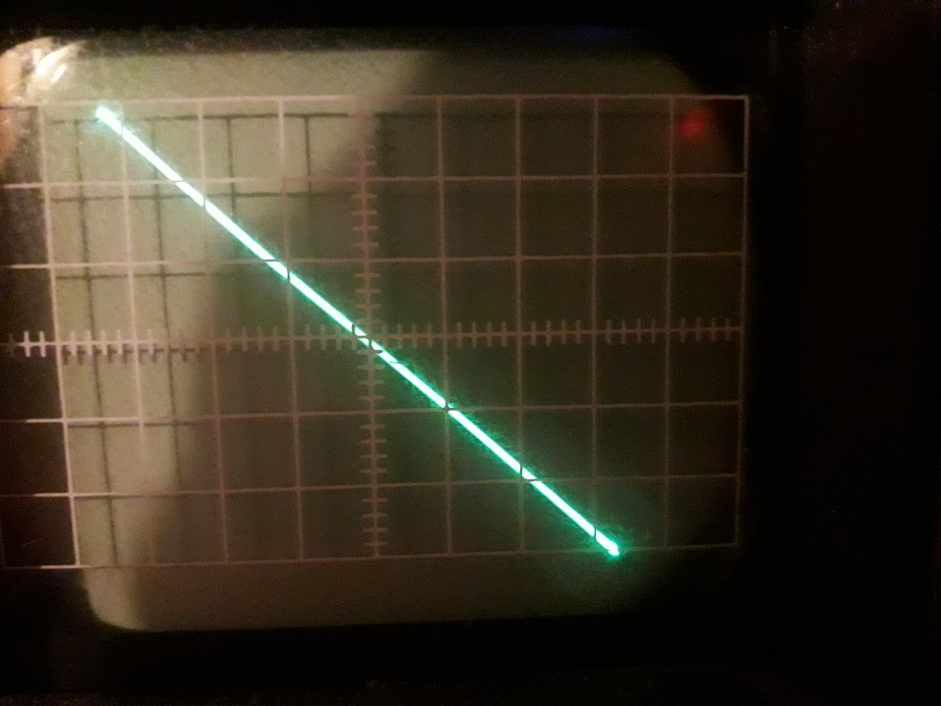

Az a része működik, ha a a vizsgálandó kétpólus szakadás, azt tudja. De ha rövidzár, akkor elvi okokból sem lehet függőleges a vonal, csak ferde.
Majd próbálkozok.
A jó öreg puskás már megvan hozzá.
Igazad van ebből nem lesz függőleges vonal. Illetve, ha függőleges, akkor nincs kitérés, úgy mint nálad is volt.

Nem az az elvi baj, hanem az, hogy a kapocsfeszültség mérésnél benne van az áramméréshez használt ellenálláson eső feszültség is, azaz a kettő együtt jelenik meg és így rövidzár esetén egy ferde vonal jelenik meg, és nem egy függőleges. Ami nem baj (tudjuk hogy ilyen), csak ronda... Más is kínlódik ezzel... BSS tollából: Trafóval. Vicces megoldás. Idézet: „Ez a háromszög/fűrészjel miatt kellene?” Azért is. ![]() Néztem már megoldásokat. Már gondolkoztam korábban a trafó nélküli megoldáson. Köszi az ötleteket. A vicces megoldás ismerős, de hasznos.

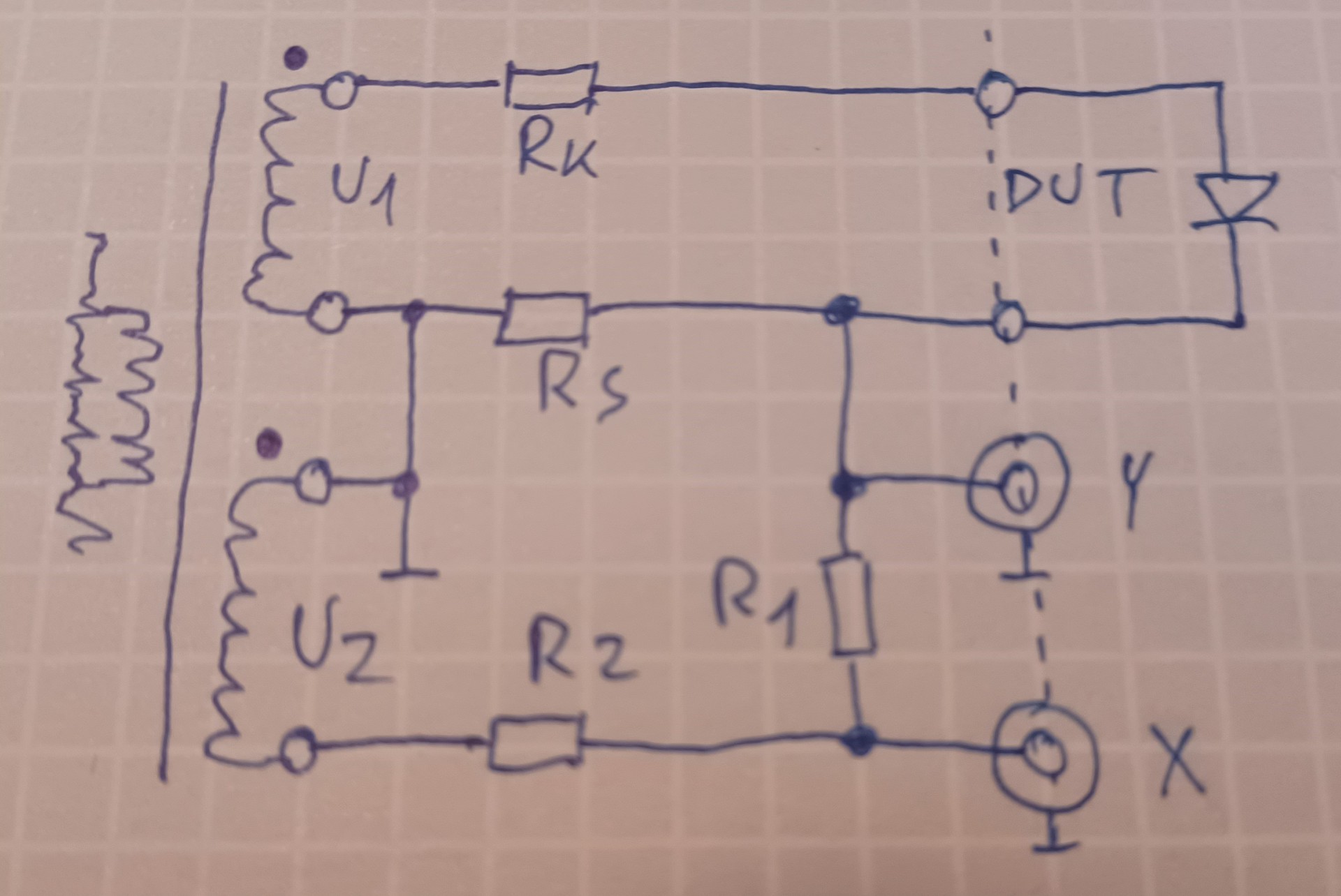

Elvileg tudja azt, hogy szakadásra (majdnem) vízszintes vonal, rövidzárra meg függőleges, vagy megint benéztem valamit .Első körben azt az speciális esetet kellene kipróbálni, amikor U1 = U1 ebben az esetben R1 = R2. Egyszerűség kedvéért Rk = 0. Később ezzel lehet majd beállítani a maximális mérőáramot, Imax = U1 / (Rk + Rs). Mindentől függetlenül kötelezően (R1 és R2) >> Rs. Ez minél jobban teljesül, annál kevésbé lesz ferde az alapvonal. Hasraütésre 100 Ohm és 100 kOhm (ámbár a konkrét érték elsőkörben mindegy, csak az arányok). A hozzászólás módosítva: Jan 2, 2023

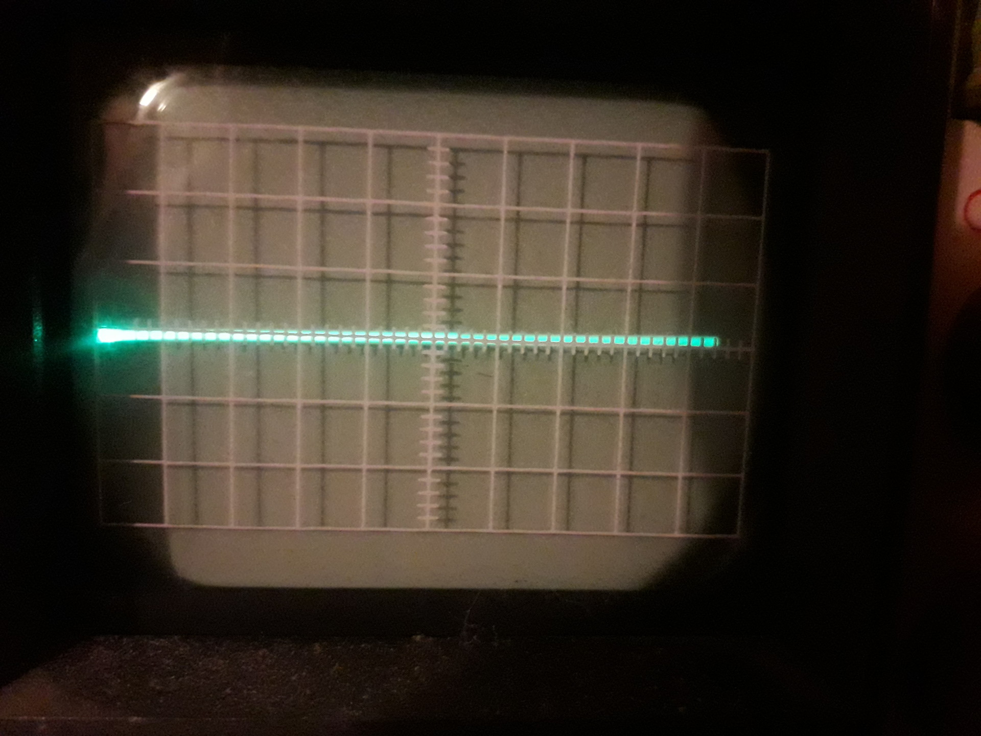

Próbálkozok, próbálkozok ám. Elsőre vizszintes vonal megvan.
U1=U2= ~ 6 V R1=R2= 10 kΩ Rs= 68 Ω Rk= 0 Ω Dióda helyén szakadás -> vízszintes vonal Dióda helyén rövidzár -> két irányban cikk-cakkban nyújtott vonal Kép lesz majd...
Képek.

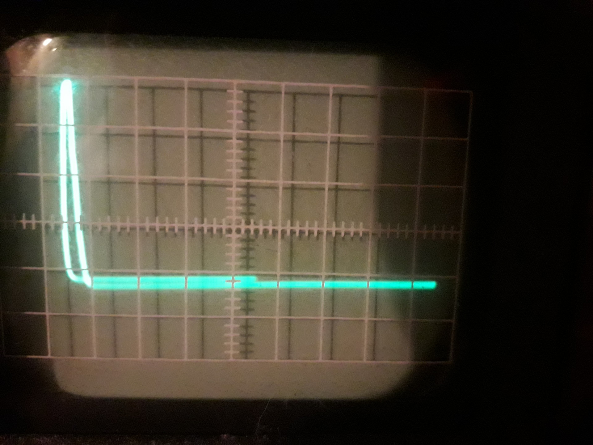

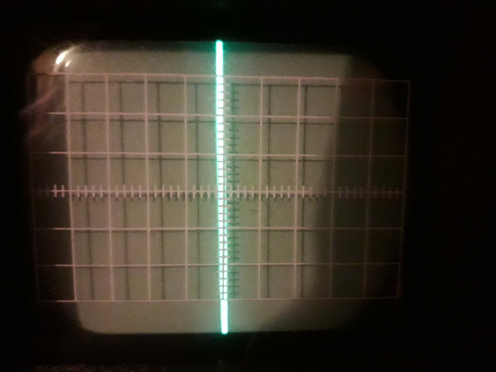

Nincs cikk-cakk, érintkezési hiba volt. Tehát: Szkóp: Voltcraft EO-211 Beállítás: X --> 0,5 V/T ( konstans ) Y --> 2 V/T Trigger AUTO AC on Vízszintes vonal a szkópon, dióda nincs ( szakadás). Függőleges vonal a szkópon, rövidzár dióda nélkül Direktbe kötve. Kiugró vízszintes vonal 1N4001 dióda behelyezve. Eddig jutottam. A hozzászólás módosítva: Jan 10, 2023
Ügyes vagy.
Akkor az elv jó (frászt hoztad rám azzal a cikk-cakkal, azt hittem megint benéztem valamit ), már csak "finomítani" kell.Kíváncsi vagyok a többiek mit szólnak hozzá, addig nem is sorolom, hogy én miket látok rajta.

![]() Nagyon érdekes a Gafly-féle kapcsolás. Megnézzem majd Ge diódával is mit mutat, mert azzal még nem néztem. A hozzászólás módosítva: Jan 11, 2023
Pár dolog akkor (néhányra van logikus magyarázat), meg lehet vitatkozni is:
- Az egész el van fordulva pár fokot. - Függőleges tengelyre tükörszimmetrikus, jobb oldalon kellene felfelé kanyarodni a dióda jellegörbéjének. - Hurok van rajta, nem ugyanazon a vonalon jön és megy a sugár. - A görbe nem zárt, a vízszintes tengelyen hirtelen vége van az egyik irányban. - A vízszintes osztás nem 0,5 V/osztás, hanem inkább 0,25 V/osztás. Igazán jó lenne mindkét tengelyen kerek osztás, például 10 mA/osztás. - Csúcsáram majdnem 90 mA, ami érzékenyebb eszköznek sok (mondjuk 1N4001-nek pont jó). - Függőleges tengely DC állásban legyen inkább, akkor nem csúszkál az alapvonal. Hirtelen ennyi.
Speciális eset. Csak hasra ütés szerűen t
ettem be az mostani ellenállás értékeket. A vizsgálandó dióda elé, tettem egy 33 Ω-os soros ellenállást ( Rk). Így az áram, ha jól számoltam, kb. 30 mA lesz. A fokot az R1 és R2 ellenállás adja. Holnap beteszek egy kicsit magasabb értékű potmétereket az R1 és R2 helyére. Az X bemenet fixen 0,5 V/T fogad, gondolom így osztja le. A hurok megoldva, érintkezési hiba volt. Valóban az ábra nem úgy néz ki, mint nálad. A hozzászólás módosítva: Jan 11, 2023

Nem kell mindenhová trimmer. R1, R2, Rs és Rk között (szigorú) matematikai összefüggés van, amit érdemes betartani a megfelelő működéshez (különben úgy jársz mint én a KF szűrővel az Orionban annó ). A hozzászólás módosítva: Jan 12, 2023
Idézet: „R1, R2, Rs és Rk között (szigorú) matematikai összefüggés van” Tudom ezek az értékek a kulcsok, illetve a köztük lévő arányok.
