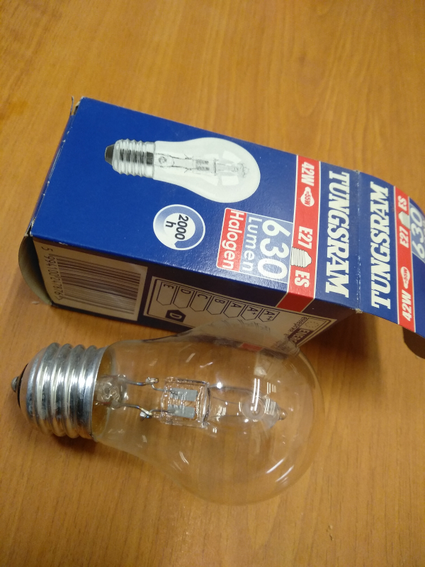

Be forasztottam őket kivéve IC - t. Csak holnap fogom tudni kipróbálni, nem találtam itthon 60W - os izzót, holnap veszek valahol. (van egy 42 W-os) de akkor azzal nem próbálkozok.
(#) Gafly válasza vladcepes hozzászólására (») Jan 25, 2023 /
„(van egy 42 W-os)”
Te akkor akkor nagyon szerencsés vagy, mert olyat én még nem is láttam.
(#) kendre256 válasza Gafly hozzászólására (») Jan 25, 2023 / 1
Te is lehetsz szerencsés, itt láthatsz egyet:
(#) vladcepes válasza kendre256 hozzászólására (») Jan 25, 2023 /
Úgy van, pont ilyen.

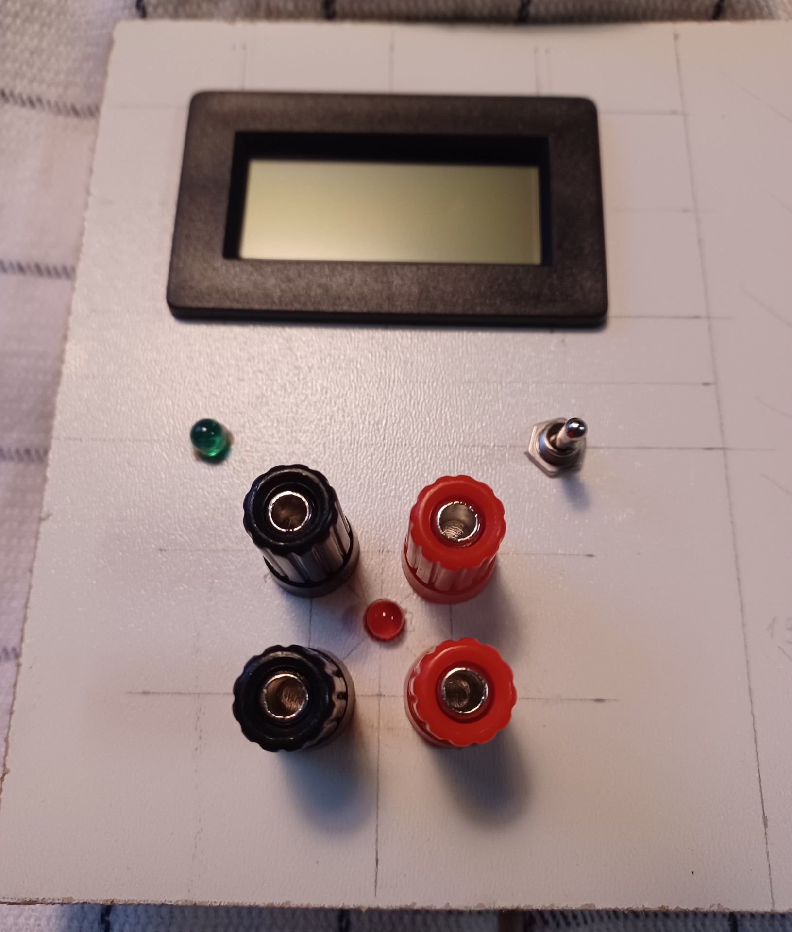

(#) Gafly válasza Régi motoros hozzászólására (») Jan 26, 2023 /
@Régi motoros: Nem tudom hogy haladsz, én már az előlap "deszkamodelljénél". Elektromosan persze még sehol sem áll a dolog.
@Többiek: Most lehet kritizálni és jobbító javaslatokkal szolgálni, amíg az igazi dobozt nem furkálom össze.
Dobozolás majd akkor, ha úgy egyébként működik.
Elektromosan pár dologtól tartok, például:
- LM317 melegedése
- Rövidzárnál nem nullát mutat
Fentről lefelé és balról jobbra:
- 1.999/19.99 Ohm műszer
- Bekapcsolás jelző (zöld)
- Méréshatár váltó:
- felfelé: 19.99 Ohm
- lefelé: 1.999 Ohm
- Négypontos mérőcsatlakozás:
- felül: műszer
- alul: áramgenerátor
- bal oldalon: GND
- jobb oldalon: pozitív
- Közepén: mérőkör szakadt (piros)
- Nincs a képen, de hálózatról menne, védőföld és biztosíték nélkül

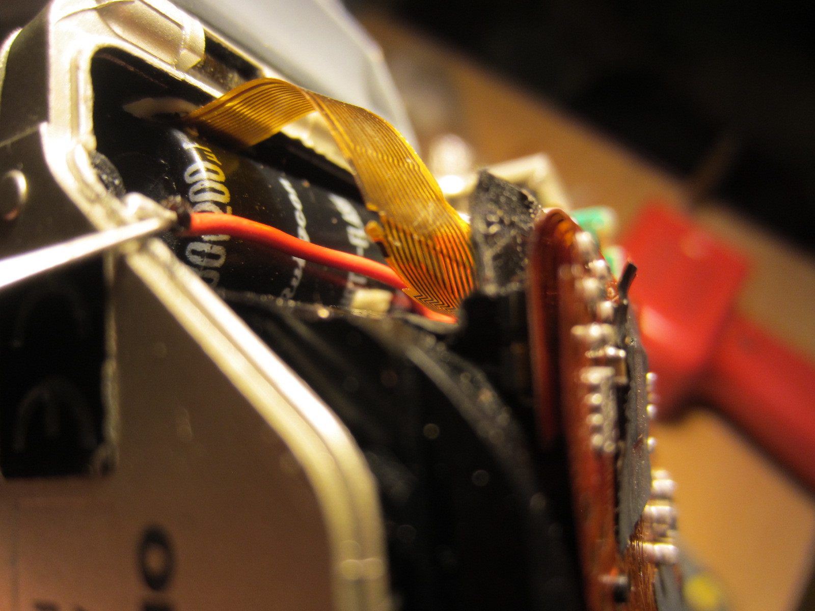

Javítható ez a fólia valahogy? A szál ami vezetne,fekete színű! Nem rézből vannak ezek ?

(#) antiktelefon válasza Fats Domino hozzászólására (») Jan 26, 2023 /
Ha réz alapú flexibilis nyák akkor javítható, de ki kell bontani teljesen és mikroszkóp alatt lecsiszolni a szigetelést, javítani és lakkozni. Ha szén vezetős lenne az szívás, de nem jellemző...

(#) Epu2 válasza Fats Domino hozzászólására (») Jan 26, 2023 /
Vezető ragasztó nem megoldás?
