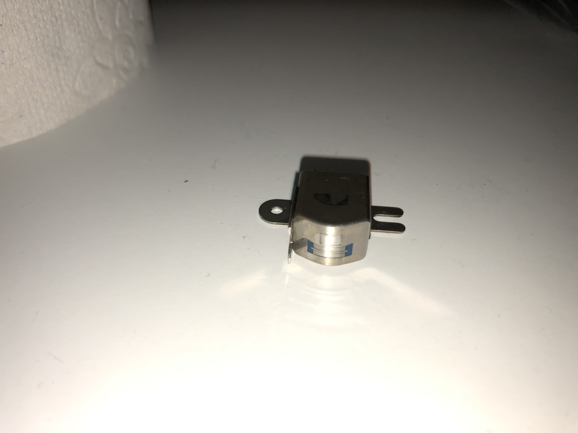

(#) atis76 hozzászólása Feb 19, 2025 /
Eredeti fej helyett másik fej?
Nakaficsi bx125 megszakadt a fej jobb oldala.
270ohmos volt az eredeti,sajnos sehol sem találok belevalót,megfelelő specifikáciokkal.
Maradt az eredeti nem hamisított aiwa dx head amely 240 ohmos.
Felfogatás minden egyezik.
Lejátszik ,vesz is fel csak hozzá kellene hangolni az elektronikát./előmágnesezés/
Eltudná mondani valaki szájbarágósan?
Előre is köszönöm!
(#) Tomi94 válasza atis76 hozzászólására (») Feb 19, 2025 / 1
Kellene hozzá vonatkoztatási alap (mérőszalag, vagy legalább hitelesnek tekintett magnó 0 dB-es mérőjel felvétele), mert a lejátszási szint is elmászhatott a fejcserével. Ezzel kell kezdeni (0 dB-t mutasson, amikor olyan mérőszalagot játszol le rajta). Jellemzően "Playback level" vagy "Playback Cal." trimmer pár az alaplapon.
Utána közepes frekvencián (tipikusan 315 vagy 1000 Hz) 0 dB-es felvétel készítése a beállítandó magnóval, és addig játszani a "Rec. level" belső trimmerekkel, amíg a visszajátszáskor is ugyanennyit kapsz vissza.
Végül előmágnesezés: 10..12 kHz-es mérőjellel, de ezúttal -20 dB kivezérléssel. Itt is az a cél, hogy a "Bias" trimmerekkel beállítsd az azonos kimeneti szintet visszajátszáskor (ne emelje és ne is vágja a magas tartományt). Kimenő jelszint mérésére itt már nem biztos, hogy elég egy kézi multiméter; én vagy mutatós műszeres másik magnóra szoktam kötni a beállítás alatt álló gép kimenetét, vagy hangkártya bemenetére és felvevő programmal dB-es felbontással látható.

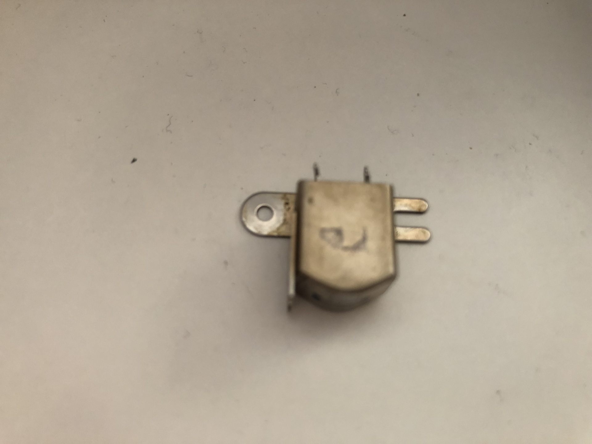

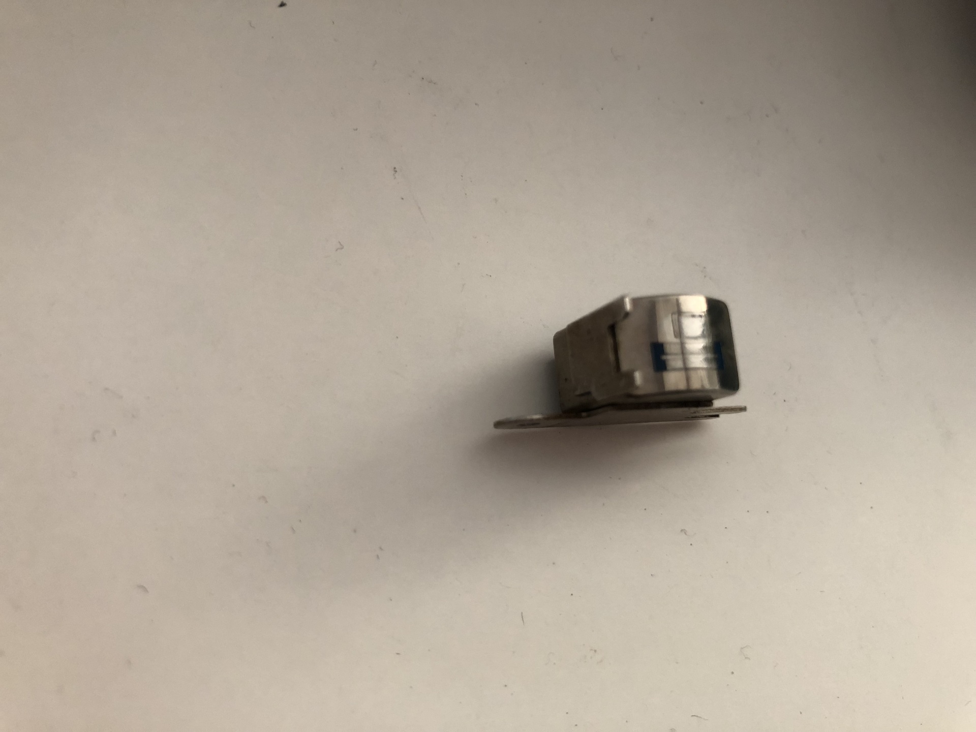

(#) atis76 válasza Tomi94 hozzászólására (») Feb 20, 2025 /
Pár fotó a régi fejrol,most nemazért de semmi extra.
Amúgy is alapmodellben volt nem egy nagyobb szériásban.
Ráadásul nagyon kopott volt.
