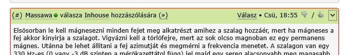

Én csak arrol beszéltem , hogy le kell mágnesezni mindent, bármilyen magnoban mielött berakod a merökazettát és ez a Nakamichire ( s nem Makmichire) is érvényes.

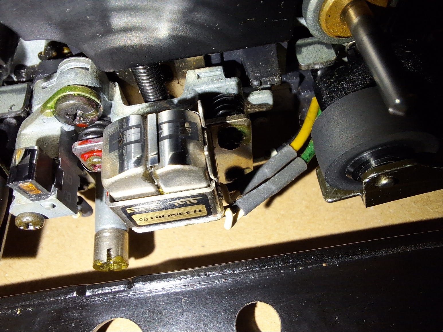

Teljesen amatőrként, saját célra szeretnék rendbetenni egy Pioneer CT-777 kazettás magnót.
Sajnos nagyon rossz állapotban került hozzám. Nem részletezném, de kívül-belül "tákolt" állapotban van.
Sokat futott, leharcolt darab, pénzügyileg egy csőd, de rossz érzés ilyen állapotban látnom, ezért úgy határoztam, lehetőségeimhez mérten megpróbálom rendbehozni.
Jelenleg odáig jutottam vele, hogy már működik, bár akad még tennivaló. Például a Metal-szalagtípus kapcsoló még mindig kontakthibás, majd javítom.
Rendeltem hozzá gumiszíjakat, idler-t és 2db görgőt. Még nem kerültek beépítésre.
Sajnos a Rec/Play fejek is elképesztően kopottak. Szemmel látható "bevésődés" van a szalagpálya vonalában.
Ujjal megérintve a fejeket a köröm annyira beleakasztható, hogy akár az egész készülék megmozdítható lenne húzás esetén.
Az iránt érdeklődnék első körben, hogy ismertek esetleg olyan forrást, ahol beszerezhető lenne új vagy jó állapotban lévő használt fej ehhez a típushoz?

Ahogy nézem, háromfejes felső kategóriás gép. Szerintem ehhez csak eBay nyugat-európai vagy amerikai forrásból (utóbbinál a szállítási költség horror drága, ha van kint hazajáró ismerősöd, jobban jársz, ha hozzá küldeted és majd hazahozza táskában..). Az lehet, hogy az is használt lesz - de az általad leírtnál rosszabbat már pofátlanság lenne eladni..
Szervizkönyv szerinti gyári számot érdemes esetleg megnézni a neten, de nem biztos, hogy ez alapján könnyebb találni.. Igazából újat max. olyanból tudnék, amit kommersz (akár hifi-szint alatti) gépek millióiba szereltek anno, ezért még mindig van belőle itt-ott elfekvőben.
Mellesleg nem tudom, hol tudták ennyire elhasználni azt a decket. Stúdióban éppen futhatott volna rengeteget, de ott meg oda szoktak figyelni a megelőző karbantartásra..

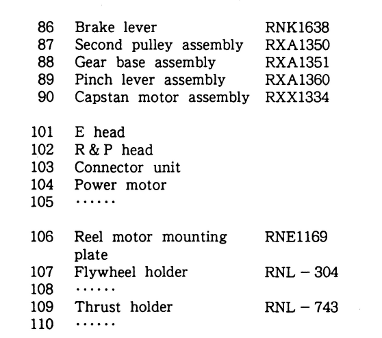

Az elektrotanya oldalról letöltött service manual alapján nem találtam meg a fejegység (komplett szerkezet vagy csak maga a fej) azonosítóját. Az a rész pont üres a manual-ban.
Megpróbálom majd valamelyik hozzá hasonló készülék SM-ban megkeresni, hátha azonos fejet használtak. Például a CT-900S, ha jól tudom ennek a "nagyobb testvére".
Az alapján akkor hátha találok valami jobb állapotú fejet, ha nem is feltétlen újat.
Vagy talán valami egyszerűbb/korábbi 3 fejes készülékben is ugyanezt a fejet használta a gyártó?
Mert akkor talán célszerűbb lenne egy olyan, nem leharcolt darabot venni és abból átrakni a fejet.
(Persze akkor meg a másik készüléket sajnálnám)

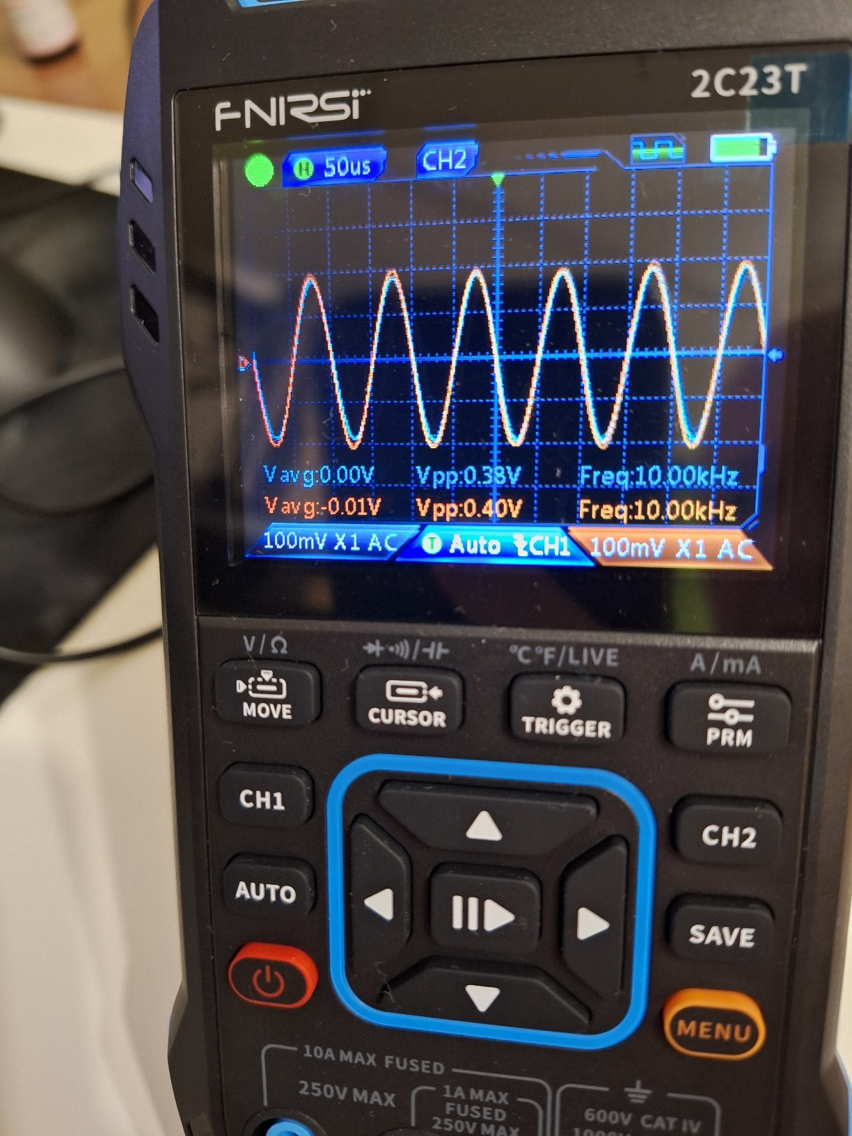

Nagyvonalakban sikerült is kalibrálnom (kijelző, sebesség, azimuth, bias, lejátszás/felvétel szintek) és egészen kellemes hangja lett.
Viszont felmerült bennem egy elméleti kérdés.
Jelenleg egy Type-I - TDK D (1998??) kiadású kazettához állítottam be a magnót.
Amikor egy másik kazettára, esetemben egy TDK FE (1997??) kazettára készítettem felvételt, akkor egsészen más karakterisztikájú lett, túl sok magassal.
Az elméleti kérdés, hogy olyan magnó esetében, ahol nincs külső BIAS korrigáció lehetőség, milyen kazettát használjak BIAS referenciának Type-I esetében?
Tudok ezzel kezdeni valamit ami általánosan korrekt beállítást ad ilyen megnónál vagy egyszerűen amiből a legtöbb van és kész?
Az interneten találtam egy leírást, ahol valaki próbálgatta a kazettákat és egy általa alapbeállításnak kijelölt BIAS értékhez képest -5/+5 tartományban állítva a TDK D (1998) szalagot -1.5, a TDK FE (1997) szalagot +1 értékre kellett állítani.
Feltételezhetően ezt hallom ki én is, amikor a TDK D-t választottam egy relatív referenciának és ezután sok lett a magas a TDK FE esetén.
