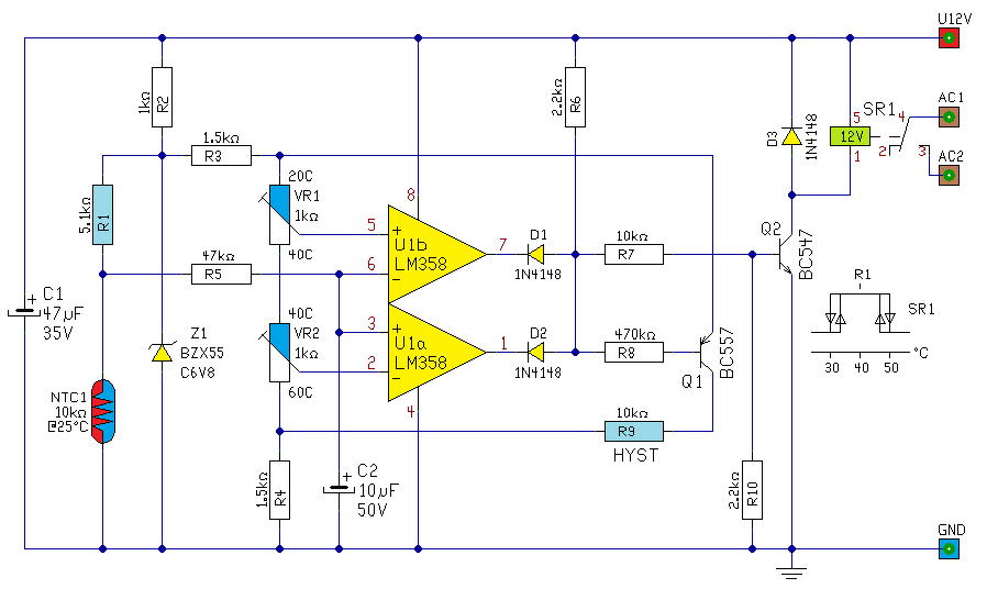

(#) lukacspali válasza proli007 hozzászólására (») Jan 30, 2023 /
Igen ez lenne a lényeg hogy a padlófűtés szivattyú a 25 C fok alatti vizet MÉG ne keringtesse ne hűtse vissza a padlózatot viszont 35 C nál lekapcsoljon ne legyen túlmelegítve
Ablakkomparátor kapcsolást hőfokvezérléshez nem találtam

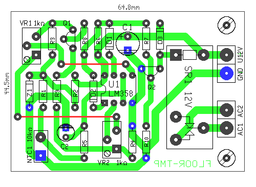

(#) proli007 válasza lukacspali hozzászólására (») Jan 30, 2023 /
Én ezt meg tudom oldani, de Zolinak teljesen helytálló a kérdése. Avagy ha egy mérési ponton mész, akkor ezt fizikailag hogy jön ki? - Vagy, nem arról beszélsz amit szeretnél..
Én itt 40 fokra vettem a középértéket. De ha Te 25..35 között szeretnéd, akkor az R1-et 8,2k-ra kell választani. (Mindig annyira, mint a középhőmérsékleten a termiszor ellenállás értéke..)
Ha pedig az átfogási sávot csökkentenéd, akkor az R2 és R4-et 2,2k-ra.

(#) Bakman válasza lukacspali hozzászólására (») Jan 30, 2023 /
Ha jól értelmezem a kapcsolási rajzokat, egy AKO D14223 termosztáttal megoldható a dolog. Annyi a trükk, hogy a két szondát egymás mellé kell rakni.

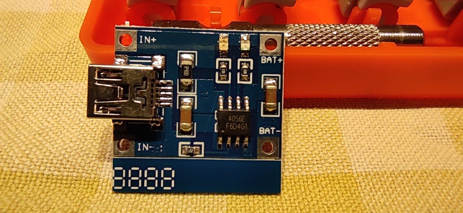

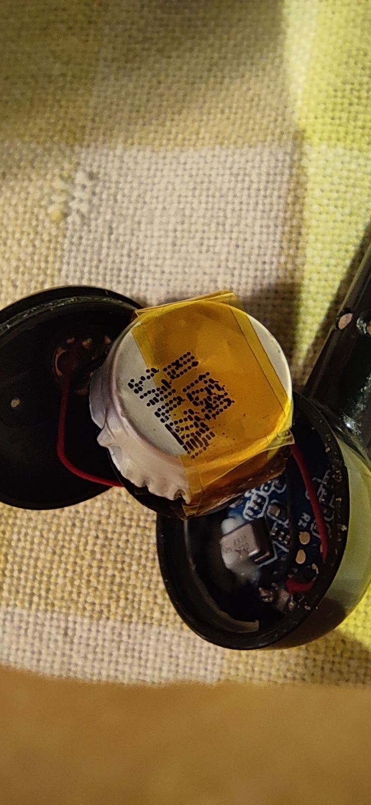

(#) vladcepes hozzászólása Jan 30, 2023 /
Van egy fül hallgatom abból az egyik felét a saját töltöje el kezdte nem tölteni, csak villog. (A töltőt ki mértem ott van 5 V). Szét szedtem a fülest le mértem az akkut 0,9V-ot mértem a 3,7V helyett. Gondolom így az akku elég halott. Mivel ilyen fülesbe nem lehet ilyen akkut kapni, gondoltam meg próbálnám külsőleg fel tölteni. Egy ilyen töltővel
meg probalhatom? Az akku 3,7V 0,222 tovább nem bírom kiolvasni. A töltöm azt tudom hogy 3,7V os.

(#) pipi válasza vladcepes hozzászólására (») Jan 30, 2023 /
Tölthetnéd, ha cserélsz rajta árambeállító ellenállást. TP4056 adatlapban találsz infót
