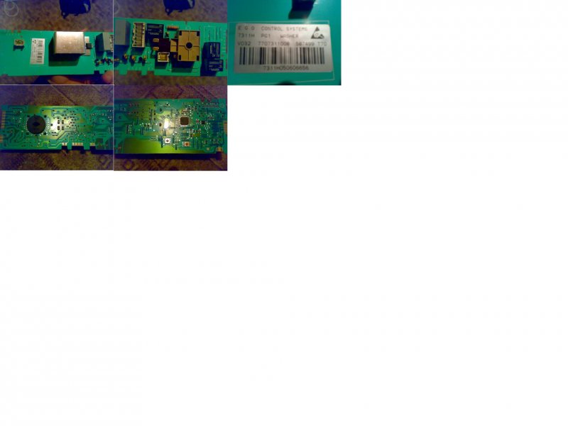

van nekem egy gorenje wa 61081 elöltöltős mosogépem.
Az a baj vele hogy nem fűt.A fűtőszál jo és a hőkorlátozoja is. A panelon nem látni semmi hibát.Mi lehet szerintetek a hiba? Ha bárki tudna segiteni azt megköszönném.

(#) zoz11 válasza imikee10 hozzászólására (») Okt 21, 2008 /
Hello
Jó neki a hőérzékélője is?
Nálam elég sok mosógép megfordul ilyen problémával, 80%-ba be van égve a fűtőszálnak a reléje!

(#) imikee10 válasza zoz11 hozzászólására (») Okt 22, 2008 /
helo
találtam benne egy ve09 2750-nel ellátottat de nem tudom honnan lehet beszerezni. Van benne másik 4 ahhoz viszonyitottam de ez nem csinált semmit.Köszi
(#) zoz11 válasza imikee10 hozzászólására (») Okt 22, 2008 /
képet tudnál róla küldeni?
holnap tudok mert ma megyek el

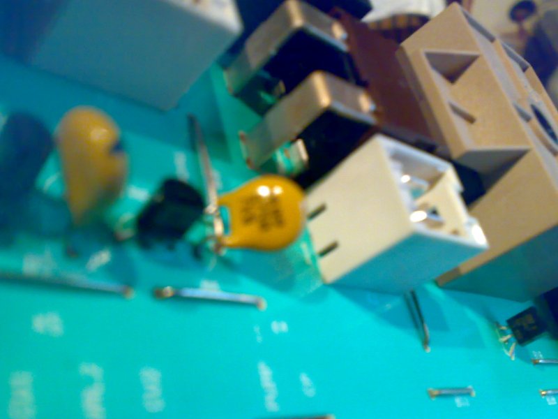

(#) imikee10 válasza imikee10 hozzászólására (») Okt 23, 2008 /
Itt vannak a képek ettől jobbat nem tudtam csinálni remélem elég,ha nem küldök még
(#) zoz11 válasza imikee10 hozzászólására (») Okt 23, 2008 /
Én arra a hőérzékélőre gondoltam ami a vízhőfokot figyeli az üstben!
Az egész panelről tennél fel képet?
(#) imikee10 válasza zoz11 hozzászólására (») Okt 23, 2008 /
Az tuti jo mert egy másik müködő képesből lett kiszedve ami ugyan ilyen tipusu hőkorlátozot(abba van benne) és ugyse fütött (asszem 220kohm-ot mutatott mindkettő). Ez amugy egyik haveré aki használt múszakival foglalkozik.A mosogép szerelő mindenre azt mondja hogy panel hibás ami nem működik úgyhogy megprobáljuk mi megcsinálni ha megy. A panel amúgy vdr ellenállást ír.
Azok túlfesz védelemként szolgának benne, és triac vagy tirisztorral párhuzamosan van kötve! Ezekkel nem kell foglalkozni mert azok csak a szivattyút mágnes szelepeket meg ilyenek kapcsol!
Ismerem ezt a fajta panelt, már fordult meg itt ilyen!
Milyen fajta vízszintszabályzó van benne? Sima érintkezős vagy pedig induktív jeladós?
Ha az első variáció akkor annak is ki kel mérni az érintkezőit, mivel azon keresztül kap tápot a fűtő, az a lényeg hogy ha nincs bent víz akkor ne tudjon fűteni és ha elvan égve az érintkezője akkor is ez a hiba jelenség!
Ha ez is ok akkor jön utána az elektronika ami viszont már sokkal de sokkal nehezebb tészta, főleg ezeknél a GORENJE gépeknél, ezekkel nagyon sokat lehet szívni!!!
