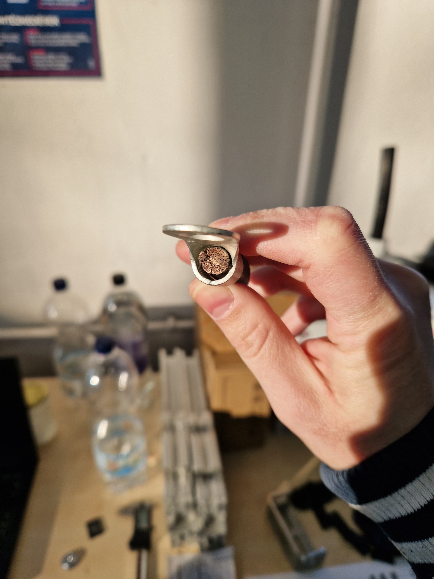

(#) gordonfreemN hozzászólása Feb 14, 2023 /
Autóakkunulátoros a kérdés, de a préselés miatt lehet itt is kapok segítséget.
A csatolt képen egy 50mm²-es kábel és 50mm²-es kábelhez való szemes saru látható. Legalább is a sarura az van írva D12-50.
Ez normális, hogy ekkora a hézag?
(#) sany válasza gordonfreemN hozzászólására (») Feb 14, 2023 /
Nem normális.
(#) gordonfreemN válasza sany hozzászólására (») Feb 14, 2023 /
Az miért lehet, hogy a sarura 50 van írva? Ez nem a keresztmetszetet jelöli? A boltnak annyit mondtam, hogy 50es kábelhez kell, igy hozták.
Milyen profillal préselted majd fel a kábelra?
Hexával
Így már, ahogyan a képen látható, szerintem jó.
Fogni fogja, próbáltuk lerángatni, sikertelenül.
Na most fura az az egészben,hogy a 35mm²-es szemes meg pont jó rá,de természetesen annak a "nyaka" szükebb (nem olyan széles), meg persze a saru anyag vastagsága is.
Aztán a következő kérdés, hogy ha 50es kábelre megy a 35ös saru, akkor 35ös vagy 50es préspofával nyomjuk?

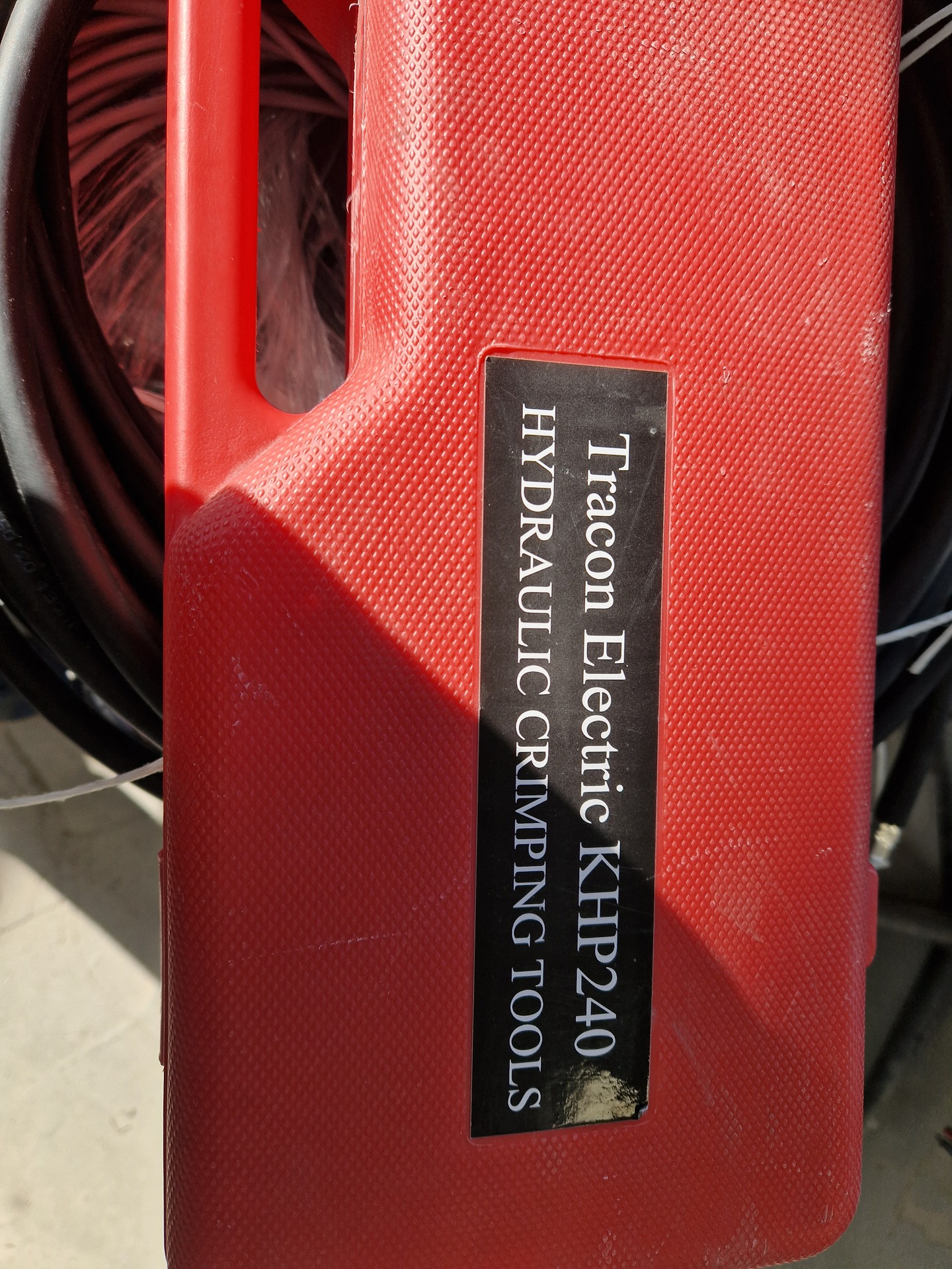

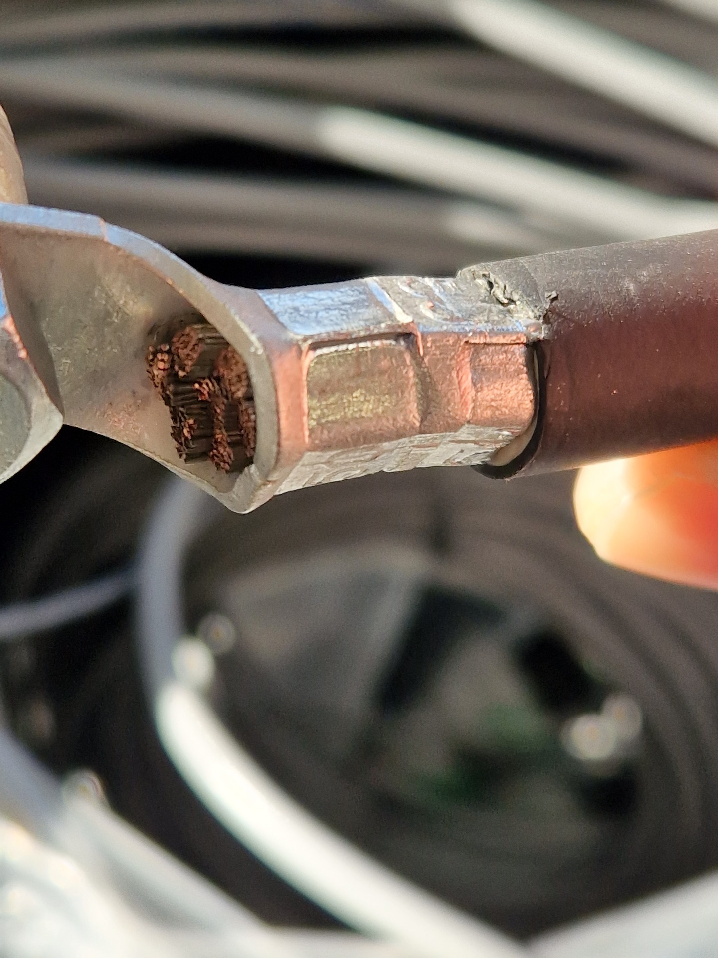

Mutatok képen egy ilyet és egy olyat.
A présfogóról is küldök egy képet.
Nekem a Mesterem úgy tanította, hogy "amelyikbe beleillik". Persze, 10 mm-es kábelt nem lehet 2,5 mm2-es saruba besajtolni. De elvileg a 50-esek az 50-es saruba DIN szabványosak.
(#) Ge Lee válasza gordonfreemN hozzászólására (») Feb 14, 2023 /
A 35-ös bélyeggel nyomott nekem sokkal korrektebbnek tűnik. Ha ezt magamnak csinálnám, még le is forrasztanám a préselés után, persze ahhoz nem lóghat ki annyit belőle a kábel.
Ez a "próbáltuk lerángatni" dolog sok esetben félrevezető lehet, mert attól hogy nem tudod kézzel leszedni róla, még koránt sem biztos hogy úgy fogja a kábelt ahogy kell. Vettem én is egy ilyen présszerszámot, hát némileg helyesbítenem kell amit a kép alapján írtam róla a műhelyes topikban, mert a képen kisebbnek tűnik az egész, a valóságban jóval masszívabb, nagyobb, nehezebb, szóval brutális erőt tud kifejteni már ha megfelelően van használva.
Ezt is csak a látott kép alapján mondom, de az 50-essel nyomott kábelt ránézésre satuba fogva, és kesztyűvel megmarkolva ha hosszabb lenne szerintem simán ki lehetne húzni a saruból.
(#) user1914 válasza gordonfreemN hozzászólására (») Feb 14, 2023 /
Szevasz!
Az a kábel szerintem is csak 35 ös ha úgy könnyedén annyira átdugtad a sarun.
Egyébként én azt a tuldugást csak 1 mm tettem volna tul, és úgy nyomtam volna meg.
Ot létrejött a hidegfolyás. Sok sok kábelt préseltem régebben és úgy néztek ki, max nem nyomtam volna ütközésig a pofákat össze, és nincs az oldalsó lapos sajtolás.
Üdv. M.
(#) gordonfreemN válasza user1914 hozzászólására (») Feb 14, 2023 /
A kábel 50-es. Megmértük majd számoltuk is.
A túldugás csak puszta véletlen, tesztek voltak csak.
Köszönöm a tanácsokat.
Ge Lee: Köszi a tanácsokat. Meglepődtünk amúgy mi is, de a vezetéksodratot befogtuk satuba, a szemes sarun egy csavarhúzót átdugtunk és nekifeszültünk rendesen. A százvalahány kilós asztal inkább megmozdult.
Sany: egyetértek, de olyan nagy a lógás, valahogy nem veszi be a gyomrom, épp azért írtam ide, mert gondoltam van erre valami magyarázat. Egyébként ennek az 50-es sarunak a keresztmetszet befogadóképessége 100mm2 (d=11.55mm). Nem értem, de mind1. Szerintem 35-össel megnyomjuk, max nem teljesen, hogy ne történjen oldalsó sajtolás, ahogy user1914 javasolta.
A hozzászólás módosítva: Feb 14, 2023

(#) Bakman válasza gordonfreemN hozzászólására (») Feb 14, 2023 /
Normális lehet a dolog. A képen sok elemi szálból álló vezeték van. A pár szálból álló, de azonos keresztmetszetű vezeték átmérőben nagyobb, mert a szálak között több a levegő, arra is rá kell menjen. Esetleg a saru valamiért túl van méretezve. Ugyanakkor sokat megélt kollégám szerint akkor tuti a préselés, ha márkaazonos a saru és a présszerszám is. Elvileg nincsenek különbségek, gyakorlatilag vannak, szerszámban és saruban is.
Már csak választani kell egyet, te melyiket fogadod el.
(#) sany válasza Bakman hozzászólására (») Feb 15, 2023 /
Kombinált fogó.
(#) gyuszo válasza sany hozzászólására (») Feb 15, 2023 / 1
Ez legalább 30 éve készült kombinált fogóval. De itt a közepe nem ér össze, hanem át van lapolva. Így ha kicsit kisebb a keresztmetszet, akkor is szoros kötés jön létre.
A hozzászólás módosítva: Feb 15, 2023
(#) sany válasza gyuszo hozzászólására (») Feb 15, 2023 /
Ezt elfogadna a műszaki ellenőr,? Ugye nem?
Valószínűleg nem. Akkor jó volt.
