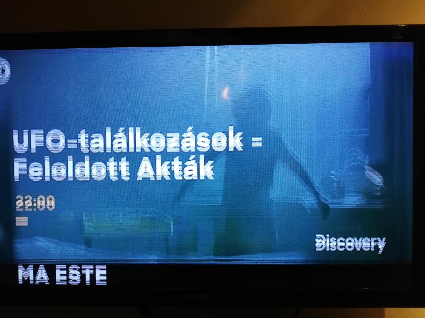

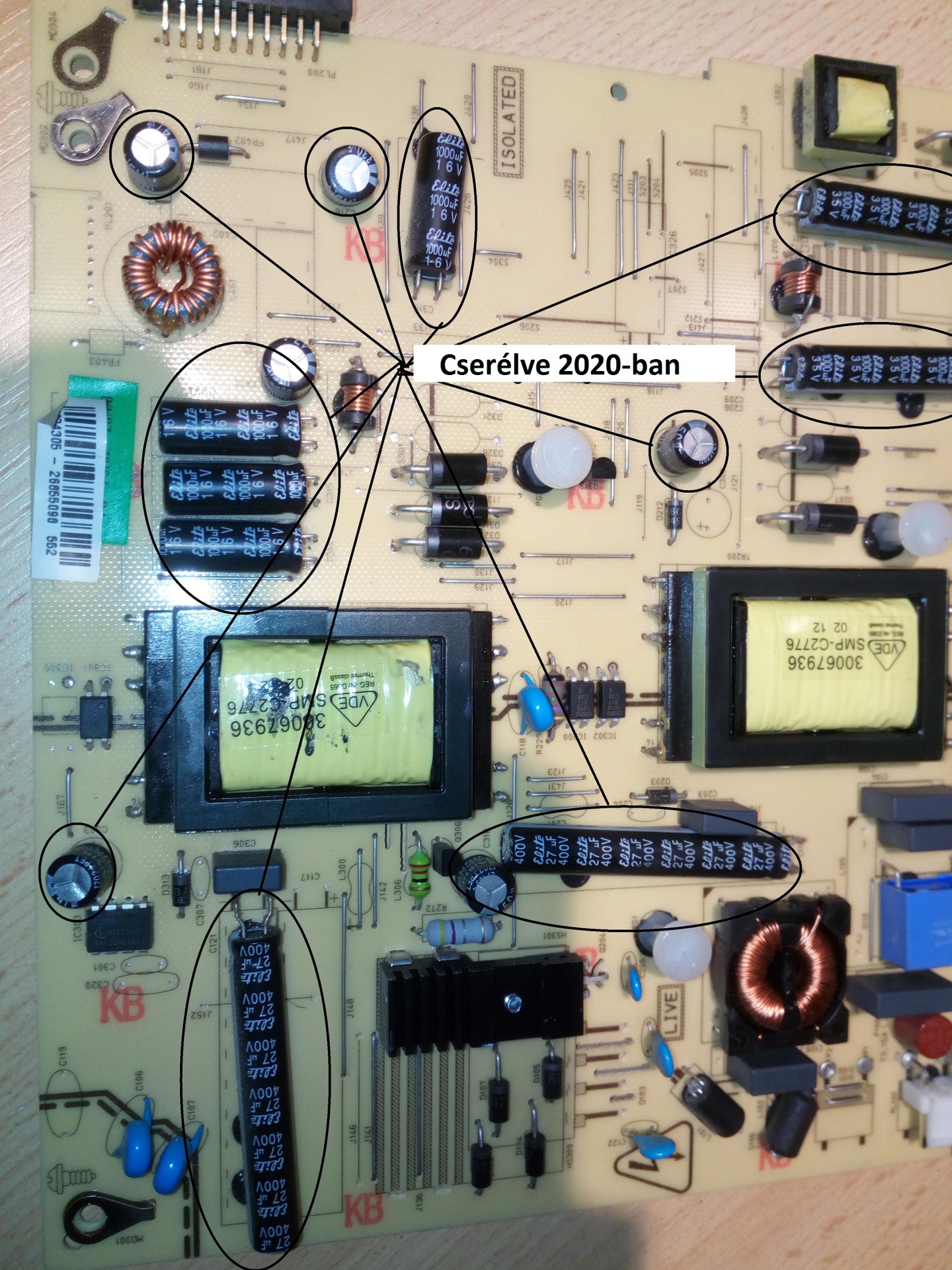

Javaslatot valamint segítségeteket szeretném kérni, mielőtt ismét szétkapnám a kütyüt. (vagy nem)
Adott egy Telefunken 82" LED TV, a sajátom. Kétszer javítottam már, először 2018-ban nem indult, találtam egy zárlatos diódát, ami leültette a tápot, cseréltem, jó lett, majd 2020-ban megelőző felújítást végeztem, kondicserét kapott, ekkor már 8 éve üzemelt nagyjából.
Most viszont egy kicsit vakarózok. 2 hete állt elő a jelenség. Bekapcsolás után nagyjából 5 másodperc után a kép színeket vált, és elkezd szétcsúszni. Ha jobban bemelegszik, visszaállnak a színek, de marad a duplázott kép. Van ötletetek, hogy érdemes -e nekiugrani és hol keresendő a baj?
Hálás köszönetem!
Képek mellékelve.
(#) kosaro válasza Norbey hozzászólására (») Feb 12, 2023 /
Ez valószínű, hogy ez nem tápegység hiba.
Én inkább T-Con hibára vagy kijelzőhibára gondolnék.
Egy pontos típust írhatnál, lehet segítene a hiba beazonosításában.
(#) uniman válasza Norbey hozzászólására (») Feb 12, 2023 / 1
„-82" LED TV-”
...ez jó nagy lehet, milliókat érhet...vagy nem?
Mindenképpen szét kéne szedni..."double image" problémának tűnik:
A hozzászólás módosítva: Feb 12, 2023

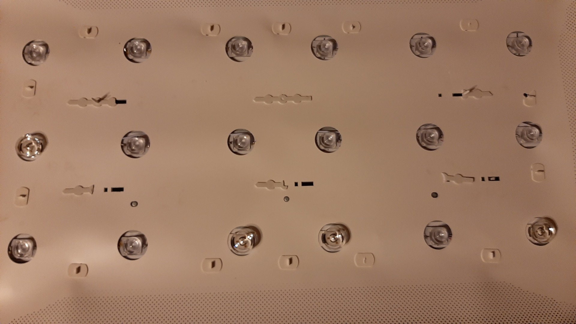

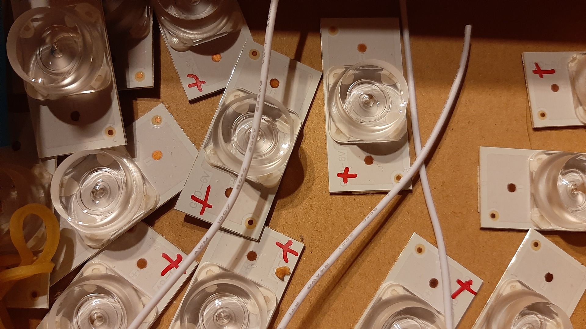

Hát, kéremszépen, kipróbáltam én az LG TV-hez az 1. képen szereplő háttérLED-et, mert 1/3-pénzért adják a drt3-hoz képest, és ugyanazt ígéri. (6V/2W)
Szándékosan benne hagytam a TV-ben néhány eredetit (amik nem peregtek le, és lemozgatni sem tudtam), hogy látható legyen az összerakás után a különbség (ha van). Szerintem jó lett, én nem látok különbséget.
Megdolgozni meg kell vele, mert egyesével kell forrasztgatni, de ha az ember égen-világon úgysem kap a TV-jéhez egész készletet, így kénytelen darabonként összeállítani, hát akkor ebből az olcsóbból éredemesebb.
A hozzászólás módosítva: Márc 13, 2023
(#) deebo válasza szs hozzászólására (») Márc 13, 2023 /
Az ilyen "nem is látszik" általában olyan, mint a színes zászló. Ne az M1 képe alapján ítéld meg, hanem homogén teljesképernyős színekkel, vagy fehér képernyővel, esetleg focipálya, ha már TV adás..
(#) szs válasza deebo hozzászólására (») Márc 13, 2023 /
Oké, teljesen igazad van. A hetekben lesz Fradi, azt majd ezen nézem meg.
(#) Ge Lee válasza szs hozzászólására (») Márc 13, 2023 /
Vagy fizetsz vagy dolgozol. A kínai küld neked készletben is ledeket, amikor legutóbb rendeltünk valami 45 vagy 55Ft volt darabja. Amikor életemben először csináltam ilyet, én is hetekig keresgéltem meg nézegettem az adatlapokat, aztán rájöttem hogy még ha szemmel láthatóan eltér a másik led színe akkor sem fog látszódni a képen, még a teli fehéren vagy feketén sem. Kényszerből sokan csinálnak olyat is, ha kéne már a tulajnak a TV de nincs elég led, hogy egy ilyen egy olyan, szóval minden második led más színű pl. melegebb fehér mint a többi.
Viszont amivel számolnod kell, hogy azok a ledek is ugyanúgy tönkre fognak menni ahogy az eredetiek, ha nem veszel vissza az áramukból legalább 20-30%-ot, mert elégtelen a hűtésük.
(#) deebo válasza Ge Lee hozzászólására (») Márc 13, 2023 /
„aztán rájöttem hogy még ha szemmel láthatóan eltér a másik led színe akkor sem fog látszódni a képen, még a teli fehéren vagy feketén sem”
Ha zenét is ilyen érzékekkel hallgatsz, akkor értem, hogy miért szereted a csöves erősítőt. Jesszusom.

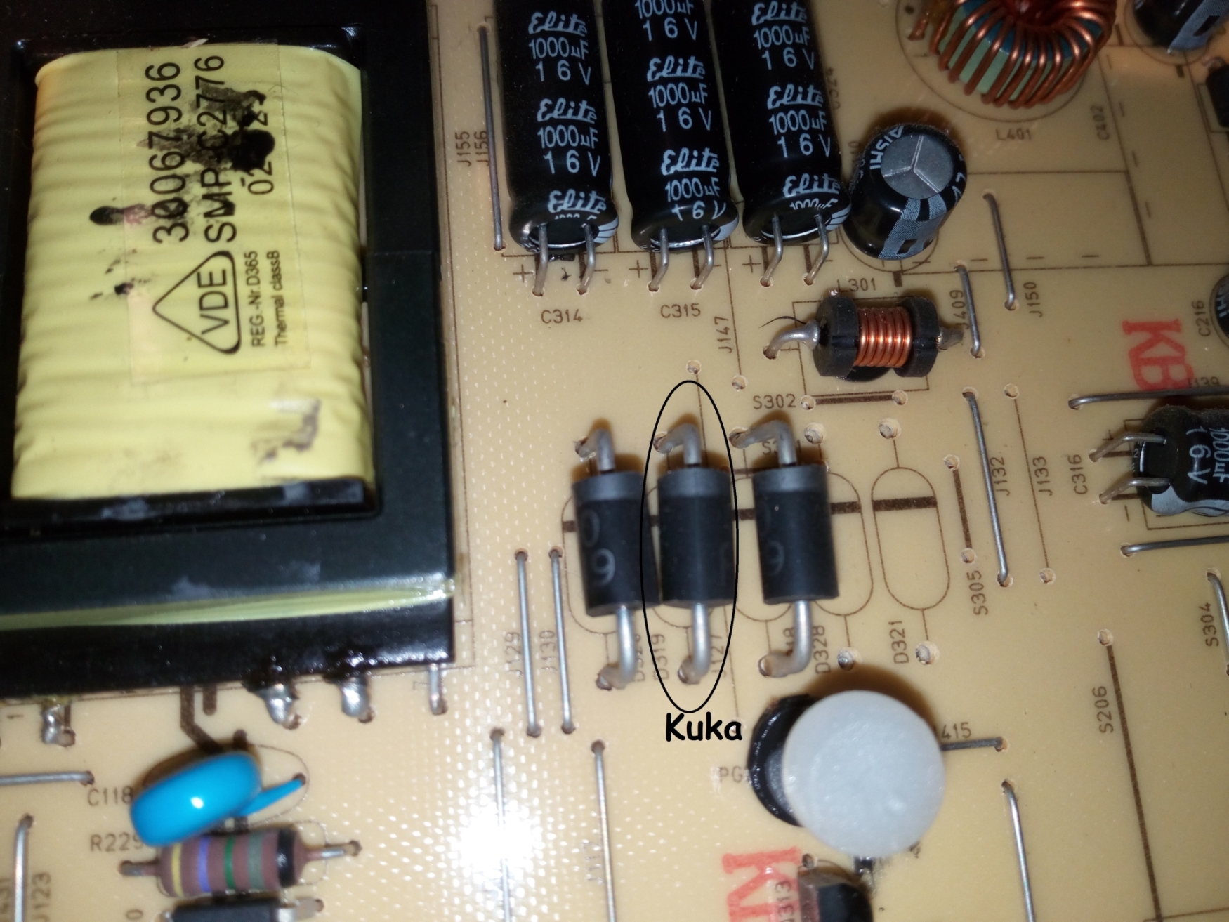

Adott egy LG LCD LED tv, aminek nem indul a tápja.
Szemrevételezéssel semmi látható hiba.
Alaphelyzetben Stdby led világít.
Bekapcsoláskor kialszik. A tápból halk, szaggatott sípolás hallható.
Próbálna indulni, de nem tud. A háttér ledek halványan megvillannak az indítási próbálkozásokkor.
A panel közepén lévö hűtőborda melegszik pár másodperc alatt. Vagyis az alkatrész.
Led csatlakozó lehúzása után sem változik semmi.
Valakinek ötlet?
Hol kezdjem?
Üdv: Tom
(#) szs válasza tomszojer hozzászólására (») Ápr 10, 2023 /
Igen.
Hasonlót produkált egy ugyancsak LG Tv, világított ugyan a készenléti lámpája, de bekapcsoláskor ugyancssk kialudt (mint neked) csak semmit tovább. -kiderült, pont azok a kondenzátorok voltak betegek, amelyek a standby felé néznek. Kb 10-16V-osakat keress, szerintem a képeden jobboldalt felül az a kettő kisebb lesz. Talán még a trafókhoz közellálló kondenzátorokat gyanúsítanám meg.
A sípoláskor szűrési hibára gondolok, azért a kondenzátorgyanúm.
(#) kadarist válasza tomszojer hozzászólására (») Ápr 11, 2023 /
Szia! Keresd meg a zárlatos egyenirányító diódát.
