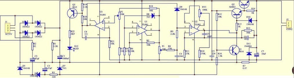

Ha ennek a modulnak igy kell működnie ahogy a videón akkor jó a modulom.
Azt hittem ez olyan hogy beállítok 1 amperes korlátot és nem le old ha nem azon tartja.

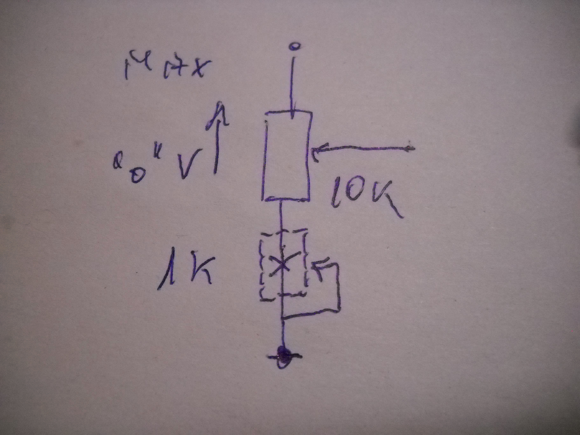

(#) toth1996 hozzászólása Feb 22, 2023 /
Labortápnál egy 10k Ohm potméterrel lehet állítani a feszültséget de ez borzalmasan érzékeny. Pici tekerés 1-2v.
Láttam olyat hogy 2 pót méter van az egyikkel durván másikkal finoman lehet beállítani a feszültséget.
Ilyen kor sorba kötnek egy kb 1kOhmos potmétert?

(#) Udvari Zsombor válasza toth1996 hozzászólására (») Feb 22, 2023 /
Ugyanolyan potméterből kellhet neked többfordulatú, amennyiben a tápodban nem olyan típus van.
(#) Patópali válasza toth1996 hozzászólására (») Feb 22, 2023 /
Elvileg lehet. Próbáld ki. Az 1 K poti középső lábát az egyik szélsővel kösd össze. Így kösd be a 10K poti 0 Voltos kivezetését megszakítva.

(#) Patópali válasza toth1996 hozzászólására (») Feb 22, 2023 / 1
Megnéztem a rajzodat. A 10 -es pont és test közé kell tenni az 1 K potit.Előtte a fóliát értelem szerűen át kell vágni a poti mellett.

Közben még mindig foglalkoztat a kérdés hogy lehet úgy alakítani a kapcsolást hogy "Visszahajló karakterisztikájú túláramvédelem." modon működjön a labortápom?
Leginkább azért lenne nekem jó ez a módszer mert igy tudom korlátozni egy 3.7 akkumulátor töltésénél az áramot.

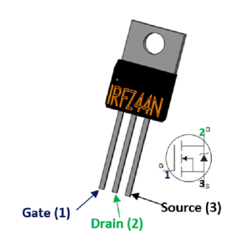

Sziasztok! Azt szeretném kérdezni, hogy egy Mosfet adatlapján miből lehet megállapítani, hogy a Gate-re mekkora feszültséget kell kötnöm, hogy a Mosfet teljesen nyitva legyen? Egy 24V-os izzó elé tettem egy IRFZ44N -es Mosfetet, nagy naívan rákötöttem a 24V-ot a Gate-re, de csak 20V-ot kap az izzó, és persze melegszik a Mosfet. Eddig azt hittem, hogy a Mosfet-et 0-20 Volttal lehet szabályozni, de úgy tűnik, nagyon nem.
(#) vrbr válasza domel hozzászólására (») Feb 23, 2023 /
Az izzó a 2-es kivezetés és a pozitiv táp közt van?
Mert ha mondjuk a 3-as kivezetés és a negativ táp
közé teszed az izzót akkor az van amit leirtál...
(#) kendre256 válasza toth1996 hozzászólására (») Feb 23, 2023 /
Neked nem a visszahajló karakterisztika kellene a töltéshez.. A visszahajló karakterisztika arra jó, hogy rövidzár esetén ne fűtsön sokat az áteresztő tranzisztor (és ne menjen tönkre), a töltéshez viszont áramgenerátor kell (maximált kimenő feszültséggel).
Visszahajló karakterisztika
Azt nem tudom, mit kellene változtatnod a kapcsolásodban, hogy áramgenerátoros legyen, de alighanem az egészet (gondolva a megnövekedett disszipációra is).
(#) domel válasza vrbr hozzászólására (») Feb 23, 2023 /
Valóban a 3-as kivezetés és a negatív táp között volt az izzóm! Nem gondoltam hogy ez számít, de az indiai youtuber videójában az előbbi kapcsolás volt

(#) pipi válasza domel hozzászólására (») Feb 23, 2023 / 1
Adatlapban szokott lenni gyönyörű diagram Ha megnézed a hestoreban az adatlapját, ID-VGS diagram.Ha 24V-ot csaptál a Gatera, lehet ki is nyírtad...
Absolute Maximum Ratings
VGS Gate-to-Source Voltage ± 20 V

(#) toth1996 válasza kendre256 hozzászólására (») Feb 23, 2023 /
Akkor mi a kapcsolása annak az áramkorlátozó fajtának amikor az áramot be tudom szabályozni?
Egyszerűbb, ha veszel egyet a
Hestore-ból.
Vagy vehetsz (postai vámkezelési költséggel) kb. ugyanannyiért
az aliról ugyanolyat, "cserébe" várni kell rá több mint egy hónapot...
