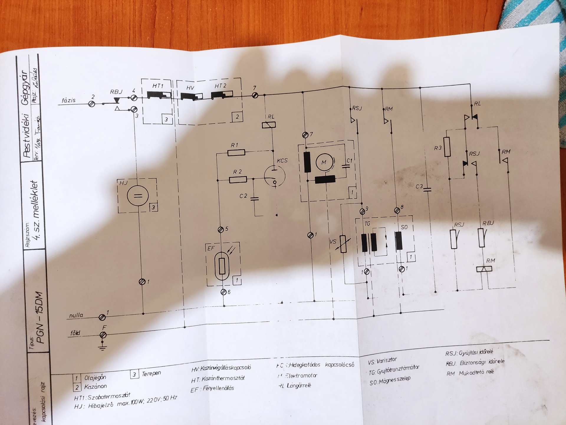

Sziasztok! Segítséget szeretnék kérni. Van egy olajégő vezérlés, és ki szeretném váltani a katódcsövet és a fényellenálást. Erre szeretnék megoldást találni.

(#) vision61 válasza Ferkó69 hozzászólására (») Feb 24, 2023 /
Egy kazánban, vagy egyéb más helyen üzemelő eredeti lángőr elektronikáját nem kéne átalakítani.
Akkor már inkább cseréld le pl. egy LGB21 vezérlőre, az már ionizációs lángőrrel működik.

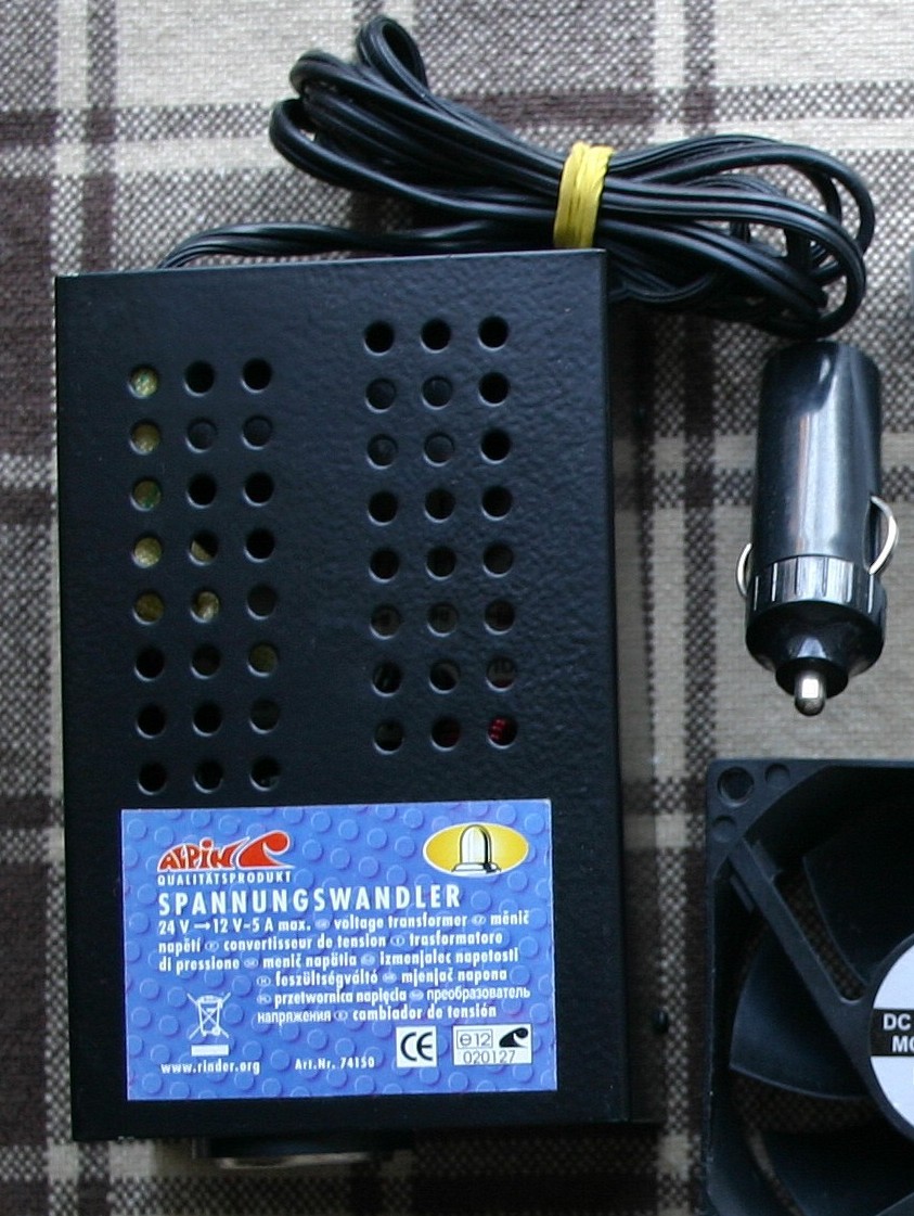

(#) afp válasza tbarath hozzászólására (») Feb 24, 2023 /
Nem tudom mennyire lenne segítség de nekem van egy 24V -> 12V, 5A konverterem.
Elvileg 0 kilométeres, sosem próbáltam.
Ha van 12V-os adapter a laposhoz, akkor jó lehet.

(#) tbarath válasza afp hozzászólására (») Feb 24, 2023 /
Köszi, de nem tudok róla, hogy lenne 12V táp a laposhoz.

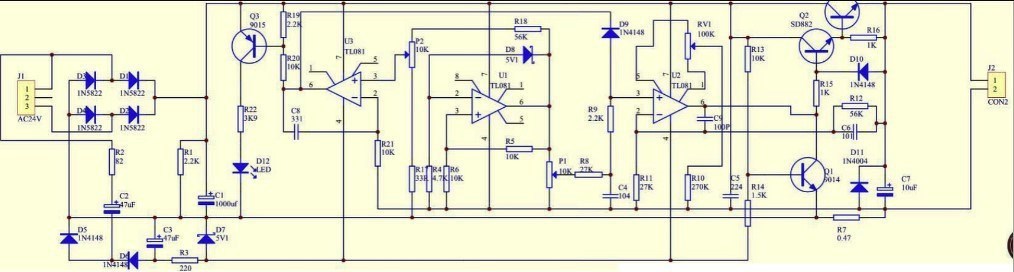

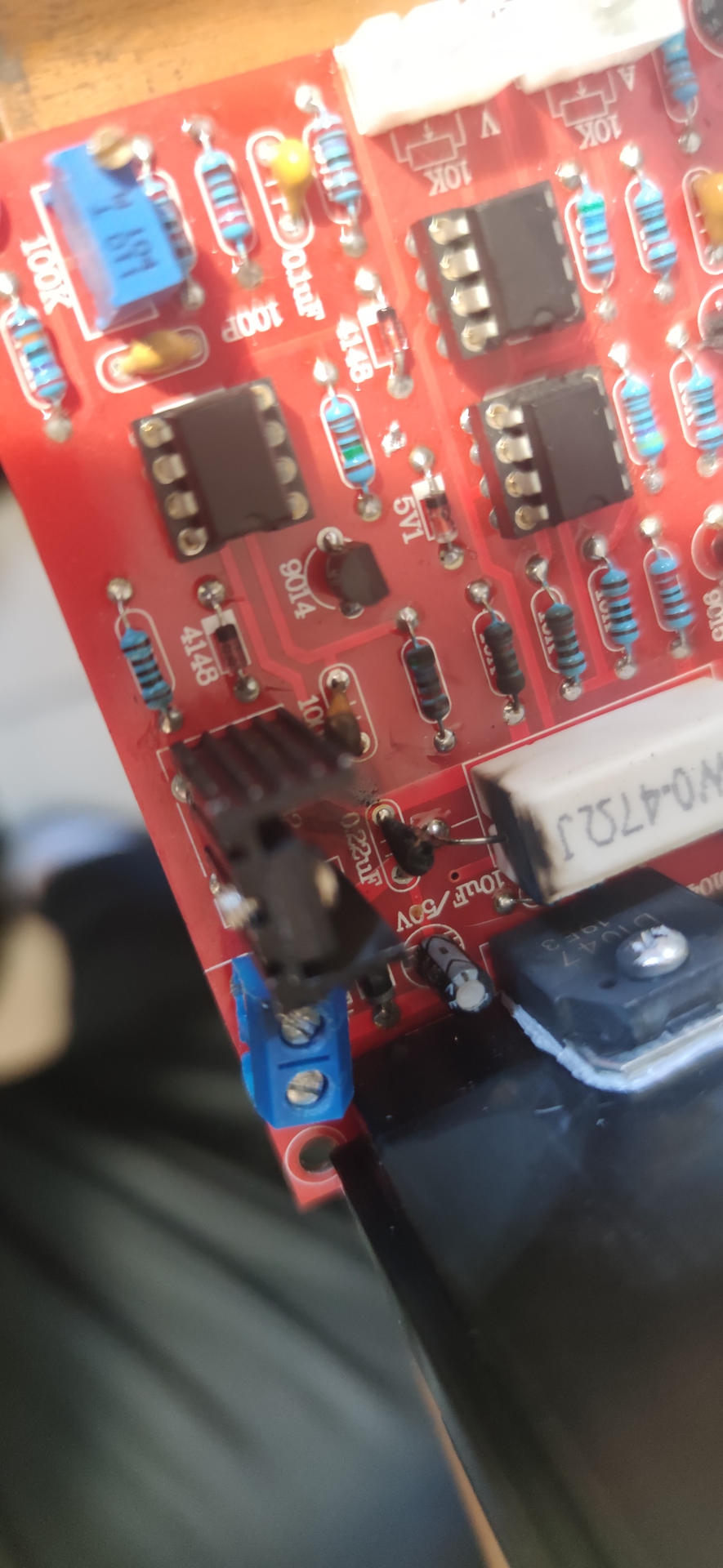

(#) toth1996 hozzászólása Feb 25, 2023 /
Ezt a modulos tápot tesztelgettem egy autós izzoval.
Néztem hogy elég lesz e a hűtő ventilátor , hűtő borda stb.
Azt csavargattam aramkorlatotozot stb
Es hirtelen 0.220 uf el posszent .
Sárga kapszulás kondi volt .
Hát így sajnos nem tudom megmondani hogy miért. Lehet hogy 25v volt vagy passz..
Max kimenom 25v.
Csatoltam a kapcsolást is.
C5 kondenzátor a kapcsolason.
A hozzászólás módosítva: Feb 25, 2023
(#) toth1996 válasza toth1996 hozzászólására (») Feb 25, 2023 /
Annyit csináltam hogy a fehér LED helyére pirosra cseréltem.
(#) Jonni válasza toth1996 hozzászólására (») Feb 25, 2023 /
És a ledhez tartozó áramkorlátozó ellenállást is ki cserélted?
