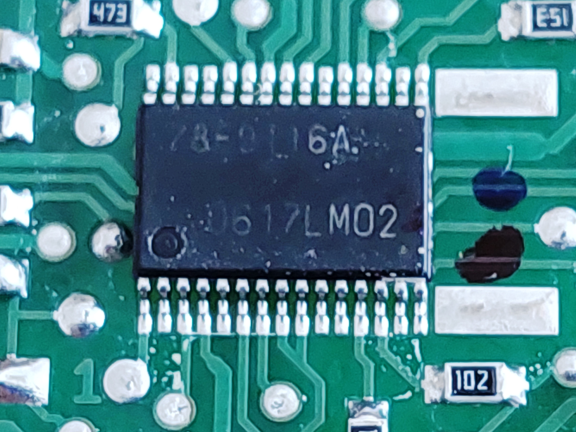

Szia! Valószínű, hogy a gázszelep vézérlő IC hibásodott meg. Bővebben: Link ITT 8:23-nál látható az IC és a száma. A rövid videóban éppen arról van szó, hogy az általad leírt meghibásodás ismérlődik folyamatosan a végtelenségig és ezt az vezérlőt kicsrélve megjavul a készülék. A fordítót bekapcsolva kissé zavaros de mégis érthető amit mondanak.

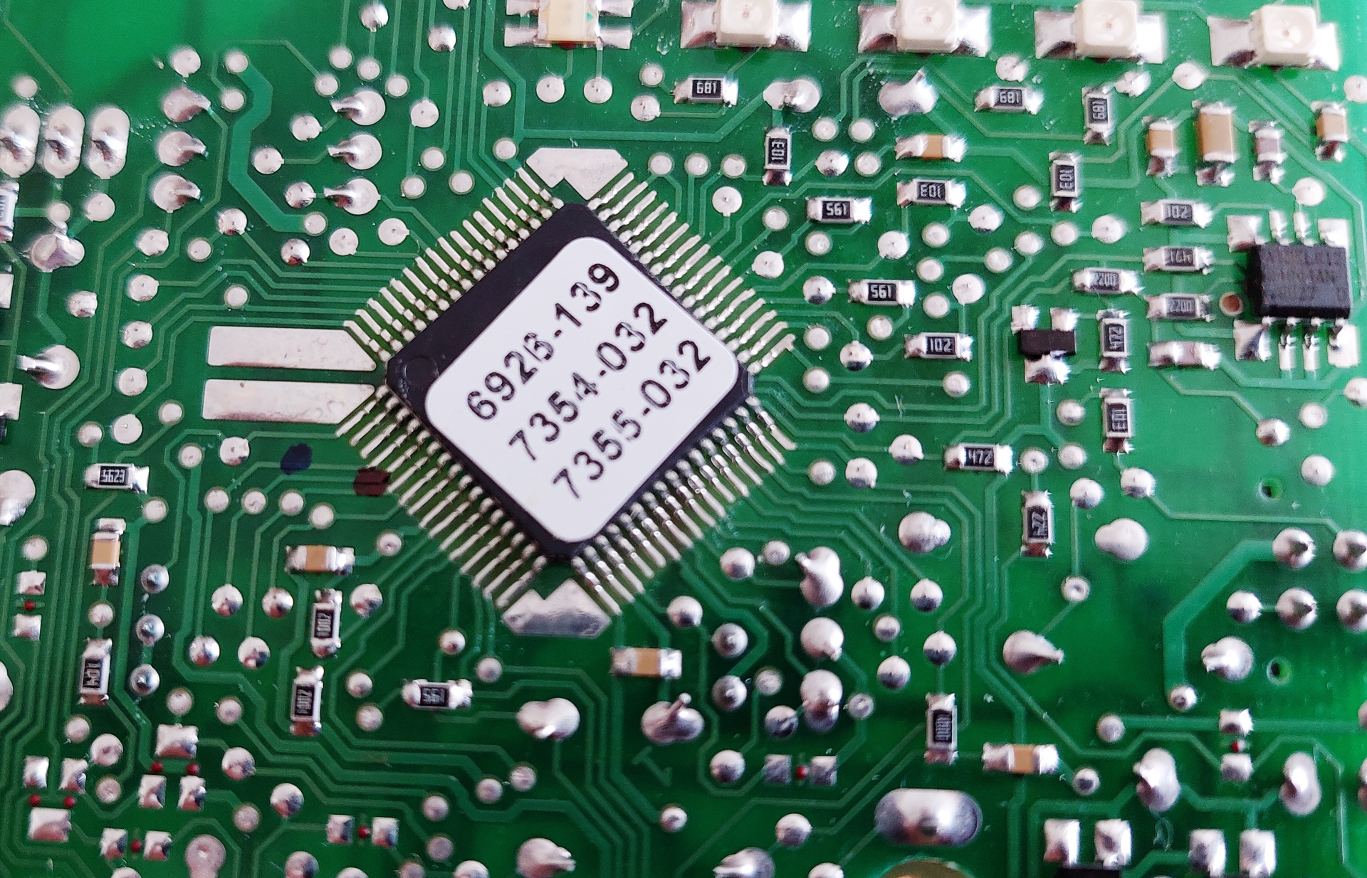

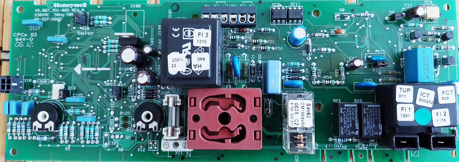

Szerintem a donorból de persze az is lehet, hogy újat vett de akkor miért nem működik a moduláció az új panellal sem? Amit nálunk ki kellett cserélni panelt a villámlátogatás miatt azon ezek a számozások láthatók. Azt nem fotóztam le ami be lett rakva de az egy kicsit eltérően kezeli a gázszelepet, úgy is mondhatnám, hogy furán de működik vele. A HMV készítésnél először mint ha fújkálná a maximális lángot majd beáll egy bizonyos szintre és onnantól folyamatosan ég a főégő. A fűtés az olyan árnyaltan térhet el, hogy nem is veszek észre semmit a moduláció kezelésében, normálisnak tűnik. Ha ezt sikerülne megjavíttatnom akkor visszaraknám a kazánba, mert ez az eredeti firmware-s vezérlő.

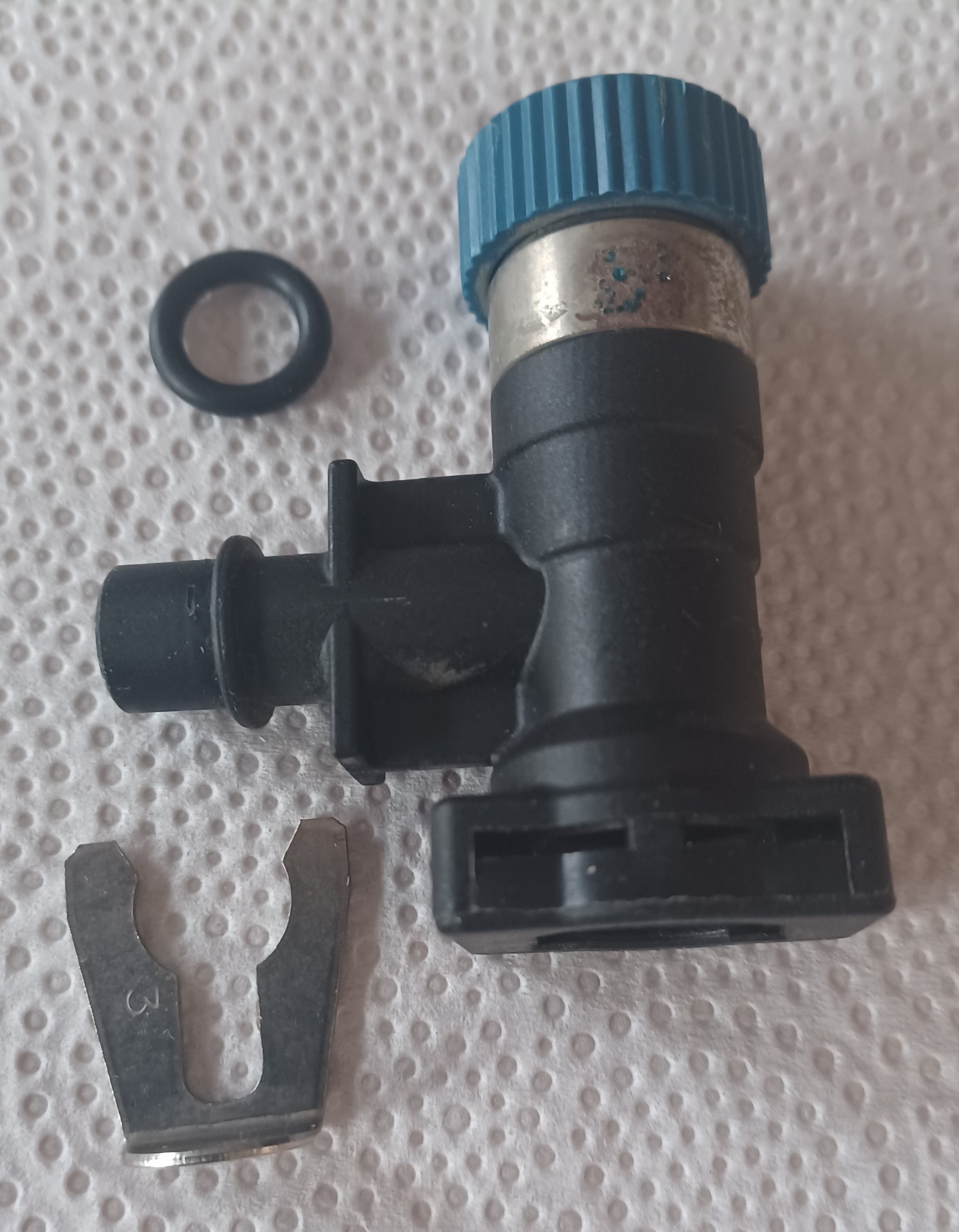

(#) malteser hozzászólása Feb 28, 2023 /
Lehet hogy volt kerdes itt de nem talaltam .
Nekem egy RENOVA STAR F 24 turbokazanom van . A problemam az higy felmegy benne a nyomas de ugy hogy ninsc a futes bekapcsolva . A feltoltoszelepnel elzartam a vizet ott nem tud atereszetni .
Valahol azt olvastam higy a hőtarolom lyukat át es ott szivarog at a viz a futési rendszerbe . Lehetseges ha azt kicserelem megszunk a problema ? Vagy mashol is mehet bele viz a futesi rendszerbe? Kb egy felora alatt ugy hogy nem nyul hizza senki felmegy a nyomas benne .
(#) antiktelefon válasza malteser hozzászólására (») Feb 28, 2023 /
Zárd el a főcsapot és nyiss meg egy csapot, ha a nyomás nem nő, hanem csökken így, akkor igen.
(#) malteser válasza antiktelefon hozzászólására (») Feb 28, 2023 /
Köszönöm választ!
Megcsinaltam és szep lassan vissza engedett . Akkor valoszinüleg a hőcserélőm nem jó. Csak azert vagyok bizonytalan mert 2 eve csereltek benne kiegyenlitő tartájt mert fűtés közben felment a nyomás . Es ugye most is fűtés közben is felmegy a nyomas de viszont fűtés nélkül is .
(#) VIM válasza malteser hozzászólására (») Feb 28, 2023 /

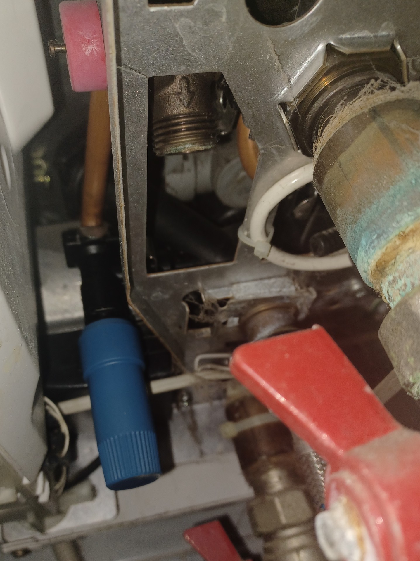

Szia! A kszüléket bitermikus hőcserélővel gyártották. Ha a kazán alatt nincsenek szervízcsapok amikkel el lehetne zárni a köröket, akkor a feltöltő csapot hiába zártad el, mert "a HMV és a fűtés együtt van" a hőcserélőben és ha az ki van lyukadva akkor elzárt feltő mellet is fel fog menni a nyomás a fűtési körben. Ha lenne szervízcsap a készülék alatt akkor ki lehetne zárogatni az üzemmódnak megfelelő köröket a használat idejére, hogy ne maradj fűtés vagy HMV nélkül. A hálózati hidegvíz bemenetet kell elzárni, hogy ne menjen fel a fűtési körben a nyomás.
(#) Gafly válasza VIM hozzászólására (») Feb 28, 2023 /
Igazad van. Néhány kiegészítés azért.
A feltöltő szelep elé fizikailag lehetetlen szervizcsapot tenni, mert közvetlenül a HMV bevezető idomra van ültetve. Mellékelt képen a szövött flexibilis cső a HMV "bejövő". A kék kupakos maga a feltöltő szelep. Tőle megy el a rézcső a fűtőkör hideg ágához, oda esetleg lehetne még egy csapot tenni, de minek belebarmolni a készülékbe...
Ha nincsen elzárva a bejövő HMV, és ha a feltöltő szelep nem zár rendesen, felmegy a nyomás a fűtőkörben. Maga ez a szelep filléres alkatrész, gyakorlatilag szerszám nélkül ki és beszerelhető, kiszerelt állapotban szemmel is ellenőrizhető. Egyébként "legendásan" problémás darab, nekem nem azért kellett cserélni, mert a szeleptányér alá szorult valami kosz, hanem annyira beragadt, hogy ki sem lehetett nyitni...
