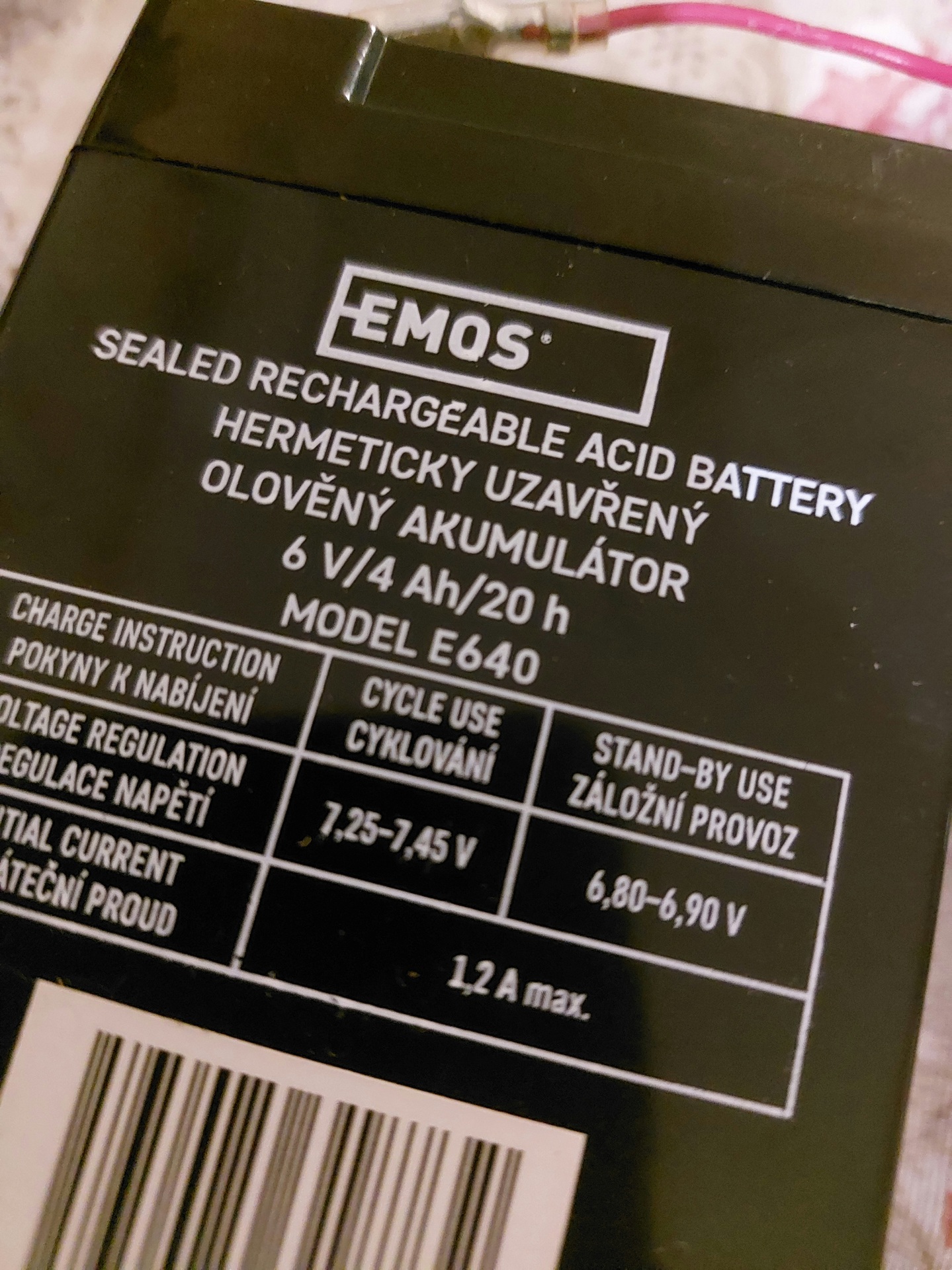

Van egy mérleg, akkumulatoros, az akkumulátor hamar megadja magát. De ez nem is baj, a kérdésem, hogy hogyan lehetne átalakítani, hogy csak hálózatról mennyen, ha lehetséges.

Talán derítsd fel, az a trafó és a hozzá kapcsolódó egyenirányító rész miért nincs használva-
Gondolom, nem azért van benne, hogy nehezebb legyen a készülék.. Valahol biztos át lehet állítani hálózati üzemre - maximum nem tárolja a mért értéket akku nélkül.
Mit csinált benne a hálózati trafó? Esetleg beépített akku töltés volt? Teljesen kiiktathatnád az akku áramköreit, majd a hálózati trafó egyenirányításának és stabilizátorának felhasználásával megtáplálhatnád a mérleget, ugyanakkora feszültséggel, mint az akku tette ‒ legfeljebb akku nélkül nem fogja tudni megjegyezni a mért értékeket a mérleg.
Az látszik, hogy két drót a trafótól közvetlenül a panelra megy egy csatlakozóba, de hova van bekötve a többi kivezetése? Van a készülékben hálózati csatlakozó?

Van halozati csati. Trafón töltötte elvileg. Ahogy mértem 4.9v ig ment fel.. jobban nem akart. De arra mar úgy ahogy bekapcsolt. Az adat tábla 6v-ot ír. Akksi helyéről kapna 6v fixen akkor gondolom működne. Nem tudom, hogy volt alatt töltötte automatikusan, bár mivel hálózati ágon nincs feszültség, nem is akarhatja tölteni.
Kiképzése alapján folyamatos hálózati üzemre is képes akkuval együtt. Normál hálózati csatlakozója van. Kettő dolog zavar. A hálózati oldalon se biztosíték, se kapcsoló nincsen. Bár ez sok kommersz eszköznél megszokott.
Ha leválasztod az akkut és bedugod a hálózatba, akkor bekapcsolható, vagy akku nélkül nem hagyja magát üzemeltetni? Ha akku nélkül nem menne, akkor az akku helyére lehet célszerű 6V-ot juttatni, még ez lehet a legegyszerűbb megoldás.
Akkut próbáltam lehúzni, de úgy nem akar menni. Ezen gondolkodtam én is hogy 6v akku helyére, csak még nem jutottam 6v-os táphoz. Ha fix az a 6v az akku helyén nem lehet gond, gondolom mert jóval kisebb feszültségen kedzene tölteni..
Van kapcsoloja de az közvetelen nem a tápfeszt kapcsolja, hanem elektronika vezerlésre van kötve a kapcsoló. Elvileg képes folyamatosra akksival is, bár hogy eredetileg, hogy volt ez megtervezve, jó kérdés. De jelenleg nem igazan müxik így.
Ne bonyolítsd túl: mérd le, hogy egyenirányítás és stabilizálás után hány V feszültséget szolgáltat a mérlegben lévő hálózati trafó, oda köss egy 6V stabilizátort, innen már mehetne az akku helyére a táplálás. Esetleg a biztonság kedvéért mehetne egy dióda is sorosan az akku helyére, hogy ne tudjon a töltő elektronika "visszapofázni" a 6V stabilizátorod kimenetére.
Ha 4.9 ről működik, akkor tennék rá egy USB csatit, azt szinte bármely telefontöltővel eldöcög....
Arra gondolsz a mostani trafo ami ugye jelenleg tölt. Azt stabilizálni es az adja a tápot közvetlen az akksi helyett?
Pontosan, de inkább mérd meg, mert ha nem 6V, akkor fog kelleni oda egy apró stabilizátor modul is. A biztonság kedvéért tegyél egy minél kisebb feszültség esésű diódát is a tápfesszel sorosan, hogy a töltő elektronika ne tudjon visszapofázni a táplálásodra. A jelenlegi helyéről ne válaszd le a trafót, hanem párhuzamosan onnan hozd el az új "akku helyettesítő" táplálást.
Na kicsit nezegettem még. Eddig eszembe sem juitott, ha be van dugva, csak töltés van. Total ki ment fehemből. Szóval hiába akarnám táplálni saját trafójáról.. arrol csak tölteni hajlandó. Szóval marad 6v tápegysèg akksi helyén.
Ha a trafójáról csak tölteni hajlandó, akkor nyugodtan válaszd le a töltő elektronikáról a trafót, egyenirányítsd, stabilizáld 6V-ra, majd kösd közvetlenül az akku helyére.
