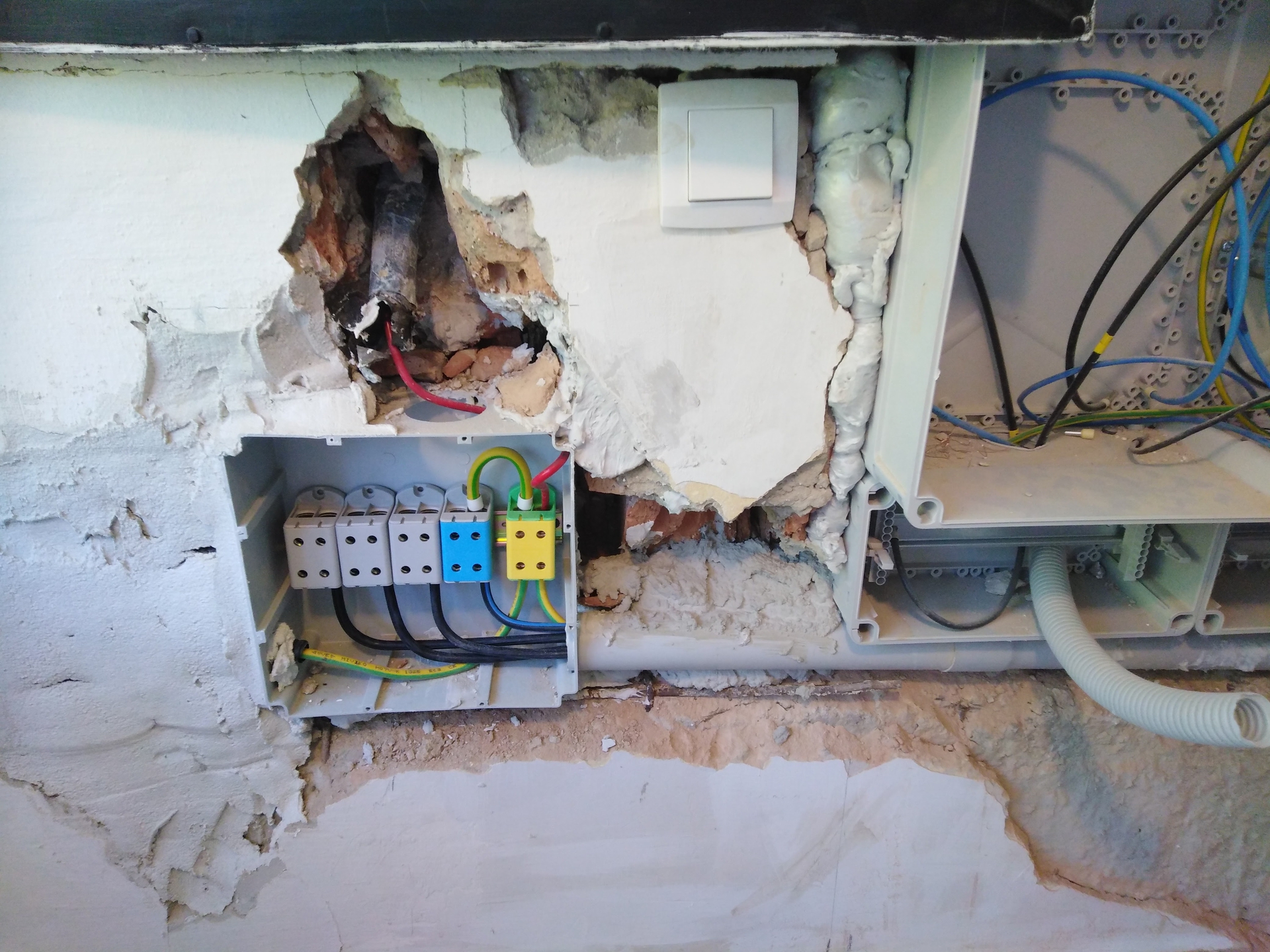

Egy kerdesem lenne, van egy regi haz, ahonnan az oratol harom vezetek van befele ugye L,N, Pe (aluminium). Na marmost a fazis es a nulla vezeto megfelelo keresztmetszetu de a vedovezeto csak egy hajszalvekony max 2.5 alu, valamint a foldelo szonda is bizonytalan. Ez vekony, de mit lehet ilyenkor tenni?
(#) gyuszo válasza Miki82 hozzászólására (») Márc 1, 2023 / 1
Új földelő szondát kell létesíteni. Az új megfelelő védővezetőt kell behúzni.
Ha ez hozzáférhető helyen van, akkor egy villanyszerelő meg tudja oldani. Ha nem, akkor a plomba miatt szükséges egy regisztrált villanyszerelő is.
Itt is látható a képen a régi piros védővezető és az új is. Össze van kötve.
Ez még a méretlenbe van, a mérőhely előtt.

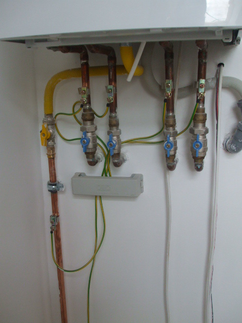

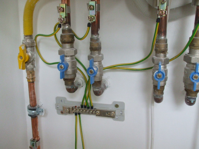

Sziasztok! Ma megdöbbentő dolog történt itthon. Elkezdett sziszegni a gáz a tűzhely mögött és persze azonnal érezhető volt a szaga is. Elzártam a gázt. És elkezdtem vizsgálni a gázcsövet látom a flexibilis csövön egy centis részen égett a drótszövet burkolat és ott lyukadt ki a gumicső is. Kis vizsgálódás után megállapítottam, hogy az okozta az égést, hogy a gázcső és a vízvezeték csöve között körülbelül 15V feszültség van és a gázcső szikrázik ha hozzáér a tűzhely mögötti főelzárócsaphoz. Ez okozta az égést és majdnem balesetet. Hiszen ha épp olyankor talál kilyukadni amikor ezt nem észleljük nagy baj történhetett volna. Amiért ez ide írom le az az hogy vajon mi okozhatja a jelenséget? Valamint, hogy egy "föld" vezetékkel összeköthetem-e a két csövet? Esetleg a védőfölddel? Ez mennyire szabványos?
A hozzászólás módosítva: Márc 7, 2023
(#) dB_Thunder válasza zolika60 hozzászólására (») Márc 7, 2023 /
„gázcső és a vízvezeték csöve között körülbelül 15V feszültség van”
„vezetékkel összeköthetem-e a két csövet? Esetleg a védőfölddel? Ez mennyire szabványos?”
EPH hálózat kiépítése kötelező!!
(#) zolika60 válasza dB_Thunder hozzászólására (») Márc 7, 2023 /
Nem ismerem a betűszót nem vagyok villanyszerelő. De ezt értsem úgy, hogy kössem össze mindhármat?
(#) pipi válasza zolika60 hozzászólására (») Márc 7, 2023 / 1
Úgy értsd hogy szakemberrel ellenőriztesd a villanyos hálózatodat, védőföld kiépítést. 4 házzal odébb láttam olyat, hogy rázott a vízcsap... Aztán kidrült, akkor ráz, amikor a garázsba felkapcsolják a villanyt. Az okos "szerelő" a védőföldre kötötte a lámpát a nulla helyett,. a védőföld kiépítése meg nem volt tökéletes...
(#) kendre256 válasza zolika60 hozzászólására (») Márc 7, 2023 /
Szerintem sürgősen keress egy hozzáértő villanyszerelőt! A feszültségkülönbség, és az égés azt jelzi, hogy az áram nem a szabályos úton folyik, hanem például a víz-gázcsöveken keresztül, mert valami vezeték megszakadt. Életveszélyes áramütés veszélye is fennállhat!
(#) gyuszo válasza zolika60 hozzászólására (») Márc 7, 2023 /
Itt egy nagyon hasznos videó erről . Ez 40 éves film. De ma is hasznos. Bővebben: Link
Ha nem boldogulsz helyben, akkor keress meg privátban. Közel lakom hozzád.

Minden elektromosan vezető szerkezetet, mint pl, vaspolc, csővezeték-hálózat, egyéb konzolok, állványok, darupálya, sínek, vasasztal, stb. egymáshoz kötni illik, de persze mindezt ipari környezetben. Ehhez szokás egy laposvasat végig vezetni, valahol a falon, és ehhez kötni mindent ami útba esik.
Aztán ezt az egységes potenciált is célszerű (kötelező) valamilyen ismert pontra kötni, ami a védővezető potenciálja.
Az egész macerának az a célja, hogy érinthető közelségben ne legyen két olyan pont, ami között
feszültség alakulhat ki.

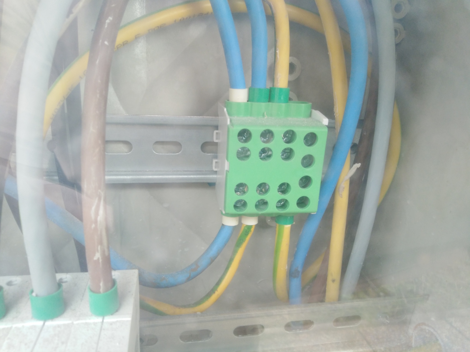

Minden személyes tiszteletem ellenére kérlek ne keverd a fogalmakat, főként, ha nem szakmabeliként szólsz hozzá! Eleve nem mindegy milyen típusú hálózat, illetve nem mindegy, hogy N, PEN, vagy PE +N, vagy EPH. Ezt többször kitárgyaltuk már itt is. Elhangzott, hogy szakember nézze meg, mert aki tudja, hogy minek hol lenne a helye, az fogja feltárni jól a hibát és az fogja tudni a jó megoldást is megadni. De nem itt a fórumon, hanem a helyszínen, a helyi adottságoknak megfelelően. Az alapokat kivesézhetjük megint, de annak hosszú lesz a vége. A szabvány írójának és az értelmezéseknek megfelelően a lényeg leírható könnyen: 3 fázisú rendszerben 2 fázis egymáshoz viszonyítva 400V 120 fokos fázistolással egymáshoz képest. 1 fázis és a nulla vezető 230V egymáshoz képest. A fázisvezetőről indul az áramkör és az üzemi nulla vezetőn tér vissza. Ez az üzemszerű állapot. Ha máshol tér vissza áram, az csak védővezető lehet, különben baj van. Jelen esetben valahol megsérülhetett a nulla, emiatt alternatív utat keres a fázis az áramkör működéséhez. Mivel a generátorok földelt rendszerben dolgoznak, így bárhol földet talál, azon tud záródni az áramkör. Ha egy kislány hajpántján keresztül, vagy a zuhanycsövön keresztül, akkor azon. Ezért van szükség az EPH hálózatra, azaz minden elérhető fémtárgy, becsatlakoztatására az EPH-ba, mert így az áramkör mindig valamilyen fémes vezetőn KELL, hogy visszatérjen. Ez már nem üzemi nulla, hanem védővezető, ami a keletkezett hibaáram levezetésére szolgál. Olyan is előfordulhat, hogy megsérül a nulla és megsérül a védővezető is, de akkor már valaki átsiklott az egyik hiba fölött és ez már ismét életveszélyes helyzetet teremthet. Ezért kell a szakember, aki méréssel is tudja detektálni a problémát és akinek ha feltárta, kötelessége elhárítani a fennálló hibát, de legalábbis figyelmeztetnie a tulajdonost arra, hogy ez komoly problémát okozhat. Itt is megtették már páran előttem. Ha valaki a főként írásos figyelmeztetés ellenére saját hatáskörben akarja ezt megoldani, akkor ez az ő személyes, akár büntetőjogi felelőssége is.
(#) Alkotó válasza kameleon2 hozzászólására (») Márc 8, 2023 /
