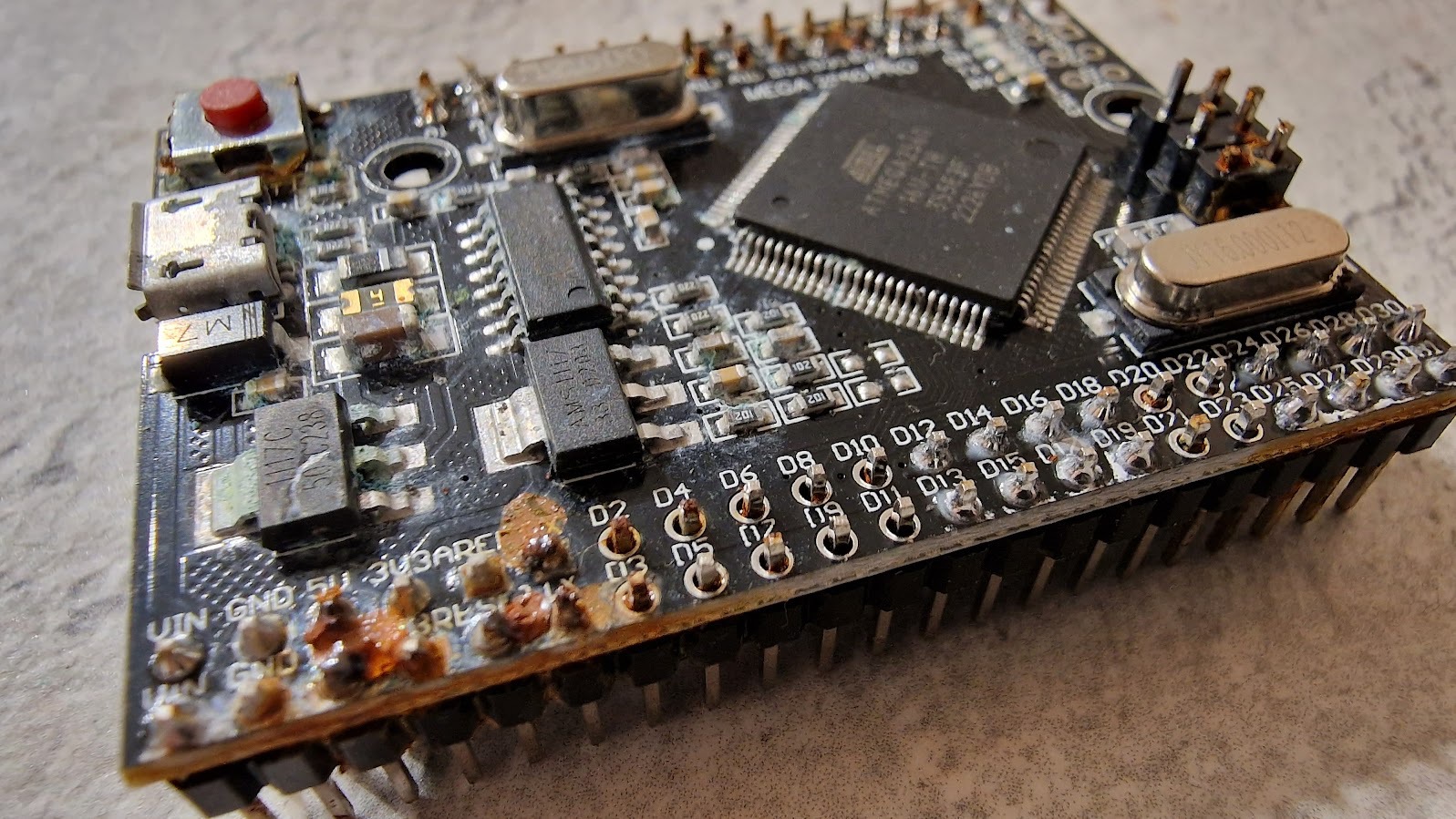

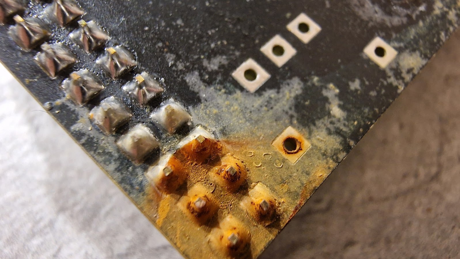

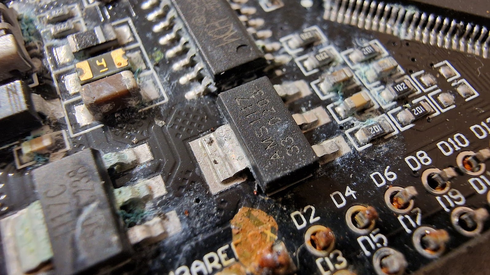

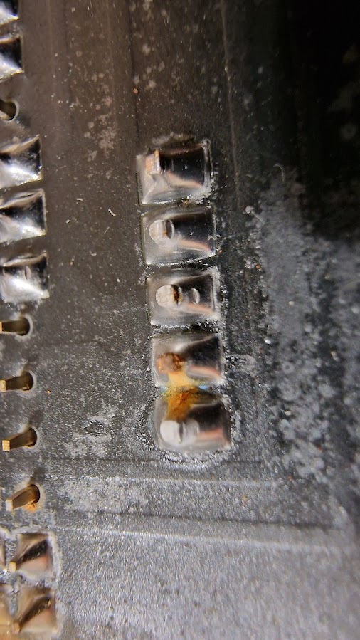

Kültérre hogyan kezeljem le az elektronikát, hogy pár csepp víztől ne nézzen ki így?
(A doboz kiöntése, hermetikus lezárása nem megoldható)
Magát a nyák lapot lakkal szoktam lekezelni, de sajnos hiába fújta vastagon rá valamiért ugyan úgy oxidálódot (vagy lehet hogy csak oda folyt rá, nem is az a rész rozsdás)
Első és utolsó képen látható a Nyák, a két középső az ardu..
Az hogy az arduino így néz ki az érthető, mert az nem kapott semmilyen lakkot, egészen egyszerűen azért mert nem mertem ráfújni, féltem hogy kis mértékbe a lakk is vezetheti az áramot és akkor zárlat lesz...
Ezt a problémát lehet kezelni valami lakkal? Ha igen akkor melyik az a típus ,amit biztonsággal használhatok mikrovezérlőre fúja és nem okoz zárlatot?

(#) vargham válasza harcipocok hozzászólására (») Feb 27, 2023 /
Lakkozz le mindent elektronikához való lakkal!
Használj olyan dobozt, ami legalább IP56 minősítésű!
A kábelátvezetéseknél legyen tömszelence!
A hozzászólás módosítva: Feb 27, 2023
(#) harcipocok válasza vargham hozzászólására (») Feb 27, 2023 /
Lakkozásnál és eddig sima fújós lakkot használtam.... Az lehet probléma?
Tudnátok linkelni egy lakkot, ami tuti jó, és könnyen beszerezhető hazai webshopból?
Mert ahogy nézem van itt minden fajta lakk: (Flux SK-10,Transparent 21,Urethan 71) fogalmam sincs melyiket használhatom...
(#) proli007 válasza harcipocok hozzászólására (») Feb 27, 2023 / 1
Hello! A hermetikus tömítésen kívül. Használj Pliuretán szigetelő lakkot és szilikagél tasakot.
(#) harcipocok válasza proli007 hozzászólására (») Feb 27, 2023 /
Tehát a URETHÁN 71 akkor jó lehet.
A pára ellen meg gondolom a szilikagél
(#) nagym6 válasza harcipocok hozzászólására (») Feb 27, 2023 / 1
A barna rozsda lehet, hogy máshonnan csöpögött oda, szerintem az vasrozsda. A panel alkatrészei nem ilyen barnára szoktak korrodálódni. Én színtelen Akril spray-t használok kültérre, bevált. Átforrasztható szükség esetén.
Ezt a 71-eset én nem ismerem, de anno napi szinten használtunk belga CRC Urethane Isolation lakkot pld. zsompszivattyú automatikához. Ez az egyetlen volt ami bevált. (Még most is van belőle, de gondolom már nem jönne ki a dobozából.) A szilikagél pedig összeszedi azt a párát, amit bezársz a dobozba. Ha pedig "nincs" a levegőben pára, akkor nincs ami lecsapódjon. Ilyen szilikagél tasak sokféle méretben kapható, jobb cipők dobozában is van/volt.
Ipari kültéri szekrényekben pedig a páramentesítő fűtés a használatos. Ehhez vannak direkt fűtőpatronok, (PTC-sek is, de azok nem örökéletűek). De egy hagyományos izzó is megteszi fűtés gyanánt, persze nem egy "rezsicsökkentett" környezetben.
Az akril lakkok tapasztalatom szerint nem érnek hosszútávon semmit. Egy jó tulajdonsága van, hogy még-még ha keservesen is, de újra forrasztható. Au Urethane az "vastaglakk".
Bízom benne hogy ez az Urethane beválik. Legalábbis akkor ezek szerint jobb lesz mint a sima akril lakk
Bár lehet azzal sem volt gond, mert amit nagym6 is mondott, hogy a barna réteg az lehet nem is az én elektronikámből származik, hanem bemosott valamilyen rozsdalét a víz a dobozba.
(#) Udvari Zsombor válasza harcipocok hozzászólására (») Feb 27, 2023 /
Ne csak lakkozz, tömítsd is a dobozt, valamint ellenőrizd azt is, hogy honnan folyhatott be rozsdás lé ott, ahol a doboz volt.
(#) kadarist válasza Udvari Zsombor hozzászólására (») Feb 27, 2023 /
A rozsda helyben keletkezett, mert a csatlakozó lábai ónozott vagy aranyozott vasból vannak.
(#) elektroncso válasza harcipocok hozzászólására (») Feb 27, 2023 /
Az uretán biztosan beválik, csak jó vastagon kell használni. Mink bent a cégnél 3-4 rétegben szoktuk felvinni ecsettel (dobozos kivitelt használunk). Vannak NYÁK-jaink amik közvetlenül ki vannak téve az időjárás viszontagságainak (csapadék szenzorok) ezeket is 5-6 réteg uretánnal szoktuk lekezelni, kb. 4-5 évet bír ki, akkor is az UV eszi meg. A rétegek között ki kell várni a száradási időt (mink 24 órát szoktunk) ha sürgős akkor kemencében ki szoktuk fűteni 50-60°C-on akkor 2-3 óra alatt megköt és mehet a következő réteg. VIGYÁZZ! Amíg teljesen meg nem kötött enyhén vezet, zárlatot nem okoz de érzékenyebb áramkörökben zavart okozhat.
Amúgy forrasztható, de elég szívás és nagyon büdös. Ma is volt hozzá szerencsém, szóval határozottan állíthatom, hogy forrasztható de nem könnyen.
