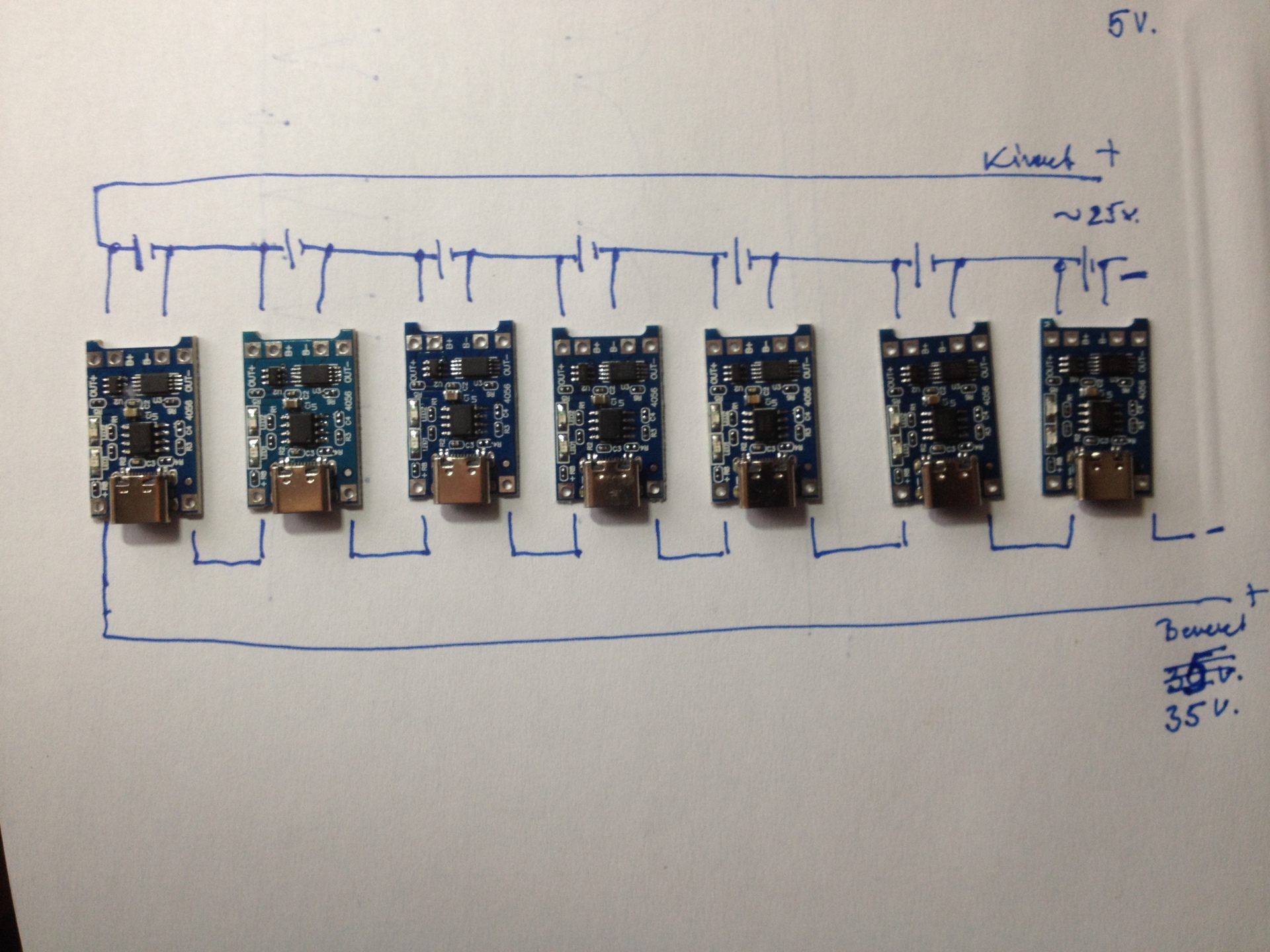

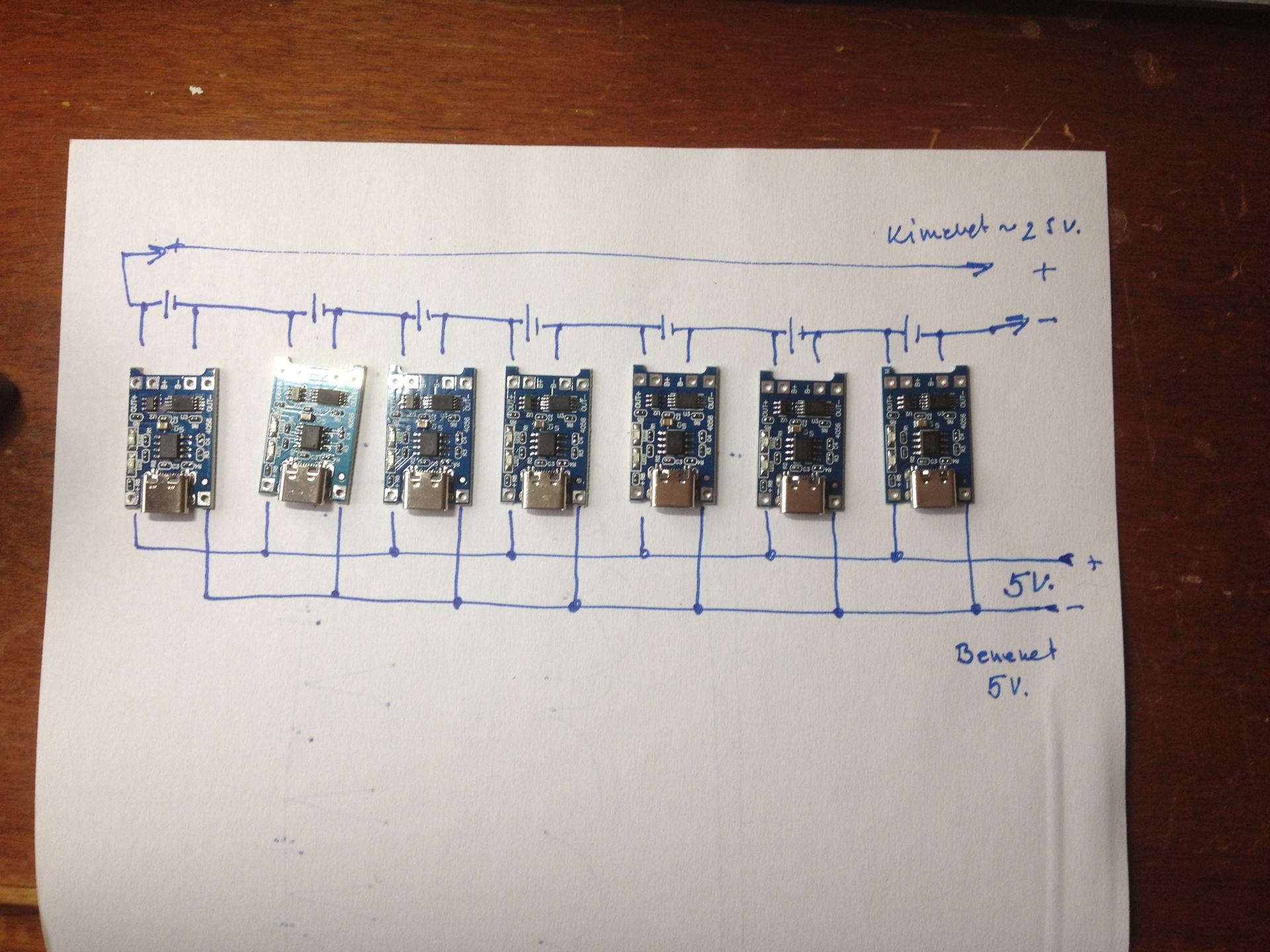

(#) Walterd hozzászólása Feb 26, 2023 /
egy Bosch vezeték nélküli porszívó 7 db 18650-es akkuval, 25,2 V-on működk. Működni működik, de nem tölt, a vezérlő panel töltő része elhalt. Nincs 7 db. akkuhoz való BMS-em, ezért szeretném a töltést egyedi töltésfigyelővel megoldani. Kérdezem, hogy a mellékelt "rajzokon" lévő megoldás egyike működhet-e?
(#) pipi válasza Walterd hozzászólására (») Feb 26, 2023 /
Egyik megoldás sem jó, Ha külön modulokkal akarod tölteni külön, független tápegységek kellenek.
A li-ion akksik 4.2V-ra töltödnek, ha ezt szorzod 7-el... az a 25V karcsú számolás

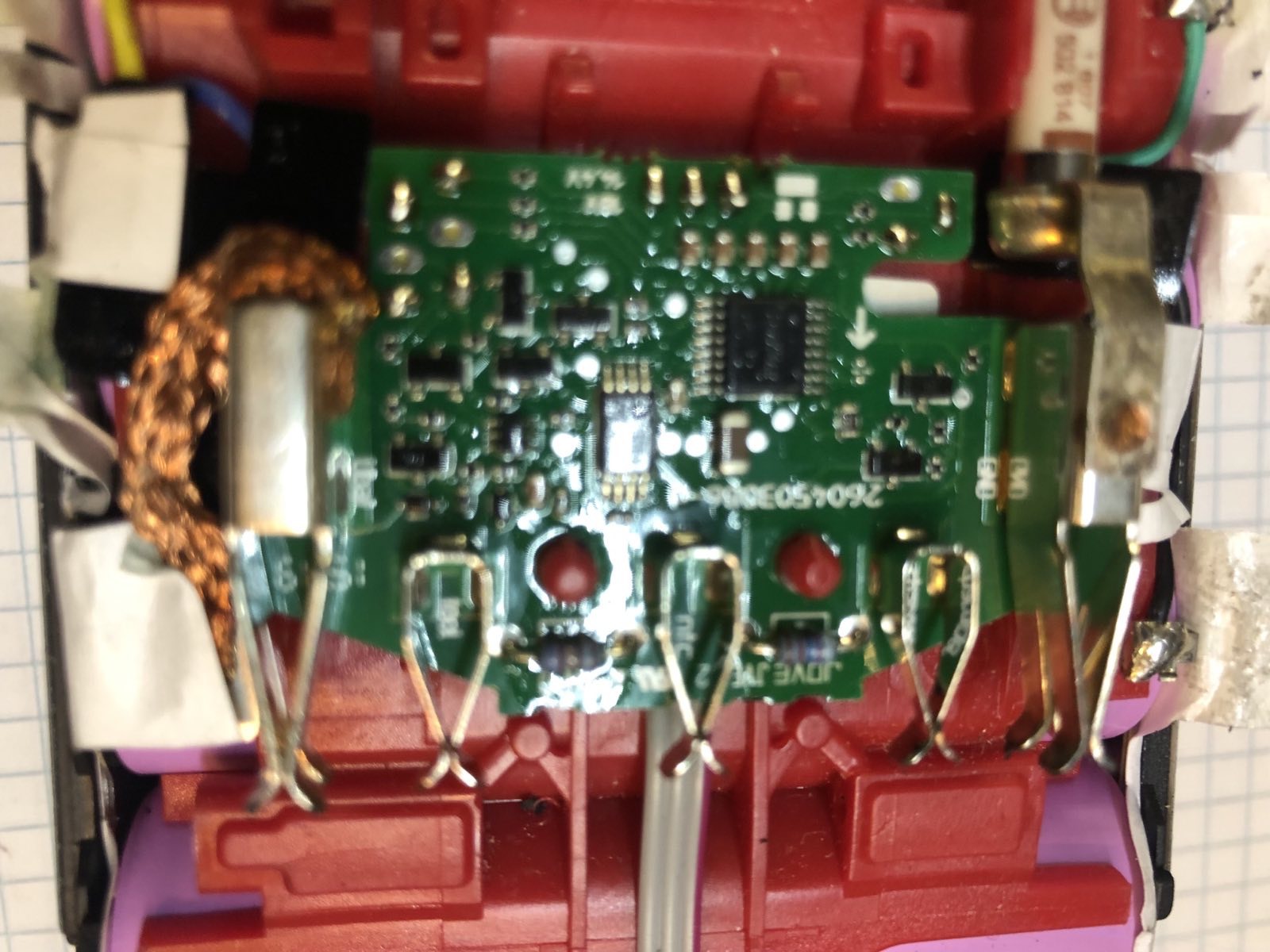

Üdv mindenkinek!
Olyan kérdésem lenne a képen látható bosch 6ah akkupak elektronikája balanszíroz-e vagy csak lekapcsol megfelelő feszültség szintnél .
(#) zoly15 válasza petya0 hozzászólására (») Feb 27, 2023 /
Ez a tipus nem balansziroz! Sot meg a klasszikus ertelemben le sem kapcsol! Ugyanis nincs a nagyaramu reszen kapcsoloelem! A gepnek kiad egy OK jelet, amikor megvan a feszultseg…

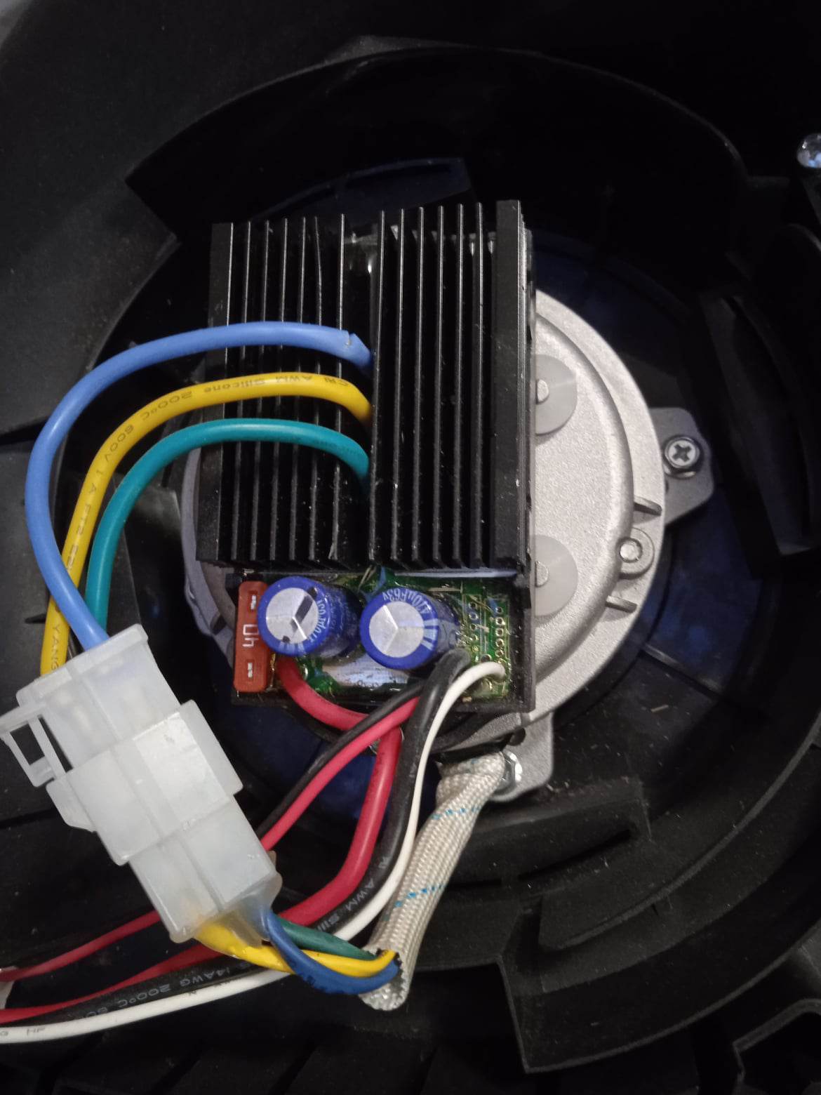

Kaptam egy Güde akkumulátoros fűnyírót. Töltővel, akku nélkül. 24V-os
Szinte új.
Ebbe szeretnék lelket verni.
A hozzászólás módosítva: Feb 28, 2023
(#) zolika60 válasza mnyugger hozzászólására (») Feb 28, 2023 /
Hagyd ki az elektronikát. Kapcsolj 24V-ot a motorra aztán nyírd a füvet.
(#) mnyugger válasza zolika60 hozzászólására (») Feb 28, 2023 /
3 fázisú a motor. 340W-os
(#) pipi válasza mnyugger hozzászólására (») Feb 28, 2023 /
Mi a kérdés? Az elektronika jó? Milyen akku volt benne? Labortápról megy?
(#) mnyugger válasza pipi hozzászólására (») Feb 28, 2023 /
Nem tudom, hogy jó e?
Akku nélkül kaptam. Annyit tudok 24V-os.
Nem megy
A kérdés.
Van egy akku csatlakozó a töltőn. 4 érintkezőhely van rajta, de csak 3 él. 1, 2 és 4
1 pozitív, 4 negatív. Gondolom a 2 a termisztoré. Eddig világos
Ugyanilyen csatlakozó van a gépen is. 1, 3 és 4.
Mi a 3?
Arra gondolok, hogy ez lehet a "Power good".
Na de hogyan? Táp, GND, 3V, 5V, 12V? Esetleg digitális kommunikáció?
A fűnyírót kéne hergelni pl labortápról mit csinál. Valóban kérdés a fűnyiró a tápon kivül figyeli-e a plusz érintkezőt, vagy működik nélküle.
A töltőbe, fűnyíróba belekukucskálni hová megy a plusz érintkező...
Ha nincs semmilyen akksid, kisérletezhetsz helyette jó nagy elkóval+soros+párhuzamos ellenállással, mit csinál a töltő, mi van a 3. lábon... Lehet mint írtad az akksi adhatja, vagy lehet csak sima (10k?) termisztor a tápra v. földre.
vagy kihajítod az elektronikát, veszel az alin BLDC vezérlőt hall vagy hall szenzor nélkülit, amilyen a motor, és kész is vagy, (+akku) csak lehet annyit már nem ér az egész

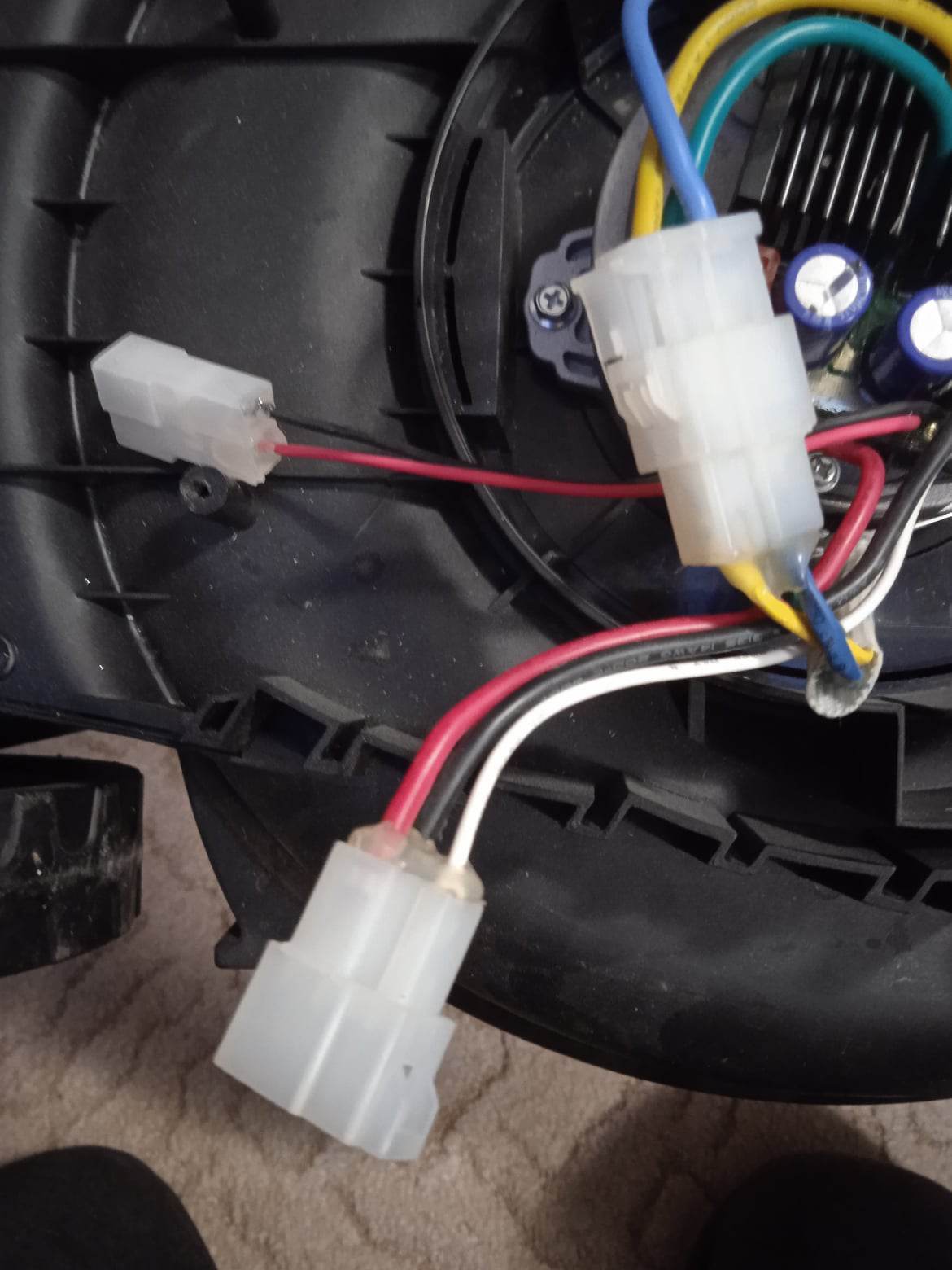

(#) mnyugger válasza pipi hozzászólására (») Márc 1, 2023 /
Az elektronika:
A második képen a piros a +, a fekete a -.
A vékonyabb fehér a kérdéses.
A másik csatlakozó piros és fekete a kapcsolóé.
