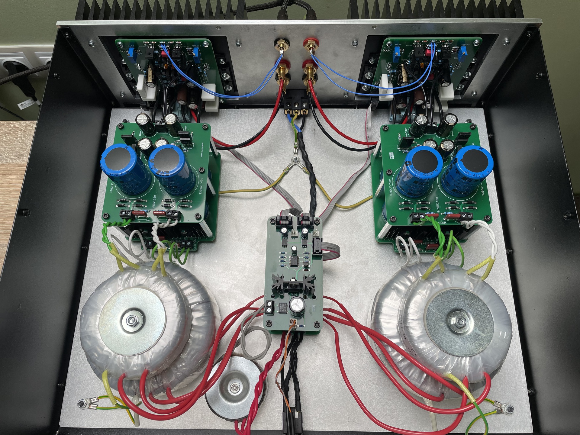

(#) mcc válasza tothbela hozzászólására (») Márc 10, 2023 /
Dual monó, külön földeléssel.

(#) compozit válasza mcc hozzászólására (») Márc 10, 2023 /
Csak tippelem, de a sárga zöld vezetékek a pufferkondik közös pontjáról mennek az alu lemezre. Ennél sokkal jobb megoldás, ha nincs vezeték, hanem a kondik a lehető legrövidebb dróttal mennek a az alu lemezre. Ugyanis, egy ekkora lemeznek biztosan kisebb az impedanciája, mint két drótnak... Azt nem hiszem, hogy lenne hallható különbség, de ha már szőrőzünk...

(#) mcc válasza compozit hozzászólására (») Márc 10, 2023 /
A pufferek közös pontja nincs direktben a földre kötve.
Nem látszik, hogy miről jönnek a drótok.
Azért írtam le.

(#) Karesz 50 válasza compozit hozzászólására (») Márc 10, 2023 /
Azok a zöld-sárga vezetékek a trafóból "mcc"erősítőjében árnyékoló tekercsek.

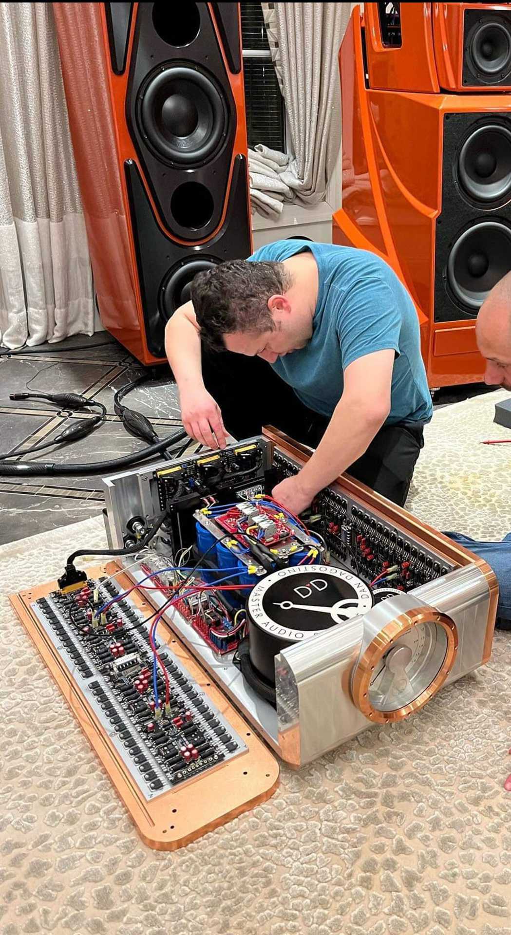

Hogy ne álmodj rosszakat: a tunerman által kitett képen egy Dan d' Agustino látható. Azért kell néha olvasni, tájékozódni, hogy felismerjünk legalább a világ legjobb végfokainak egyikét (még tanyáról is).
(#) compozit válasza Karesz 50 hozzászólására (») Márc 10, 2023 /
Aha... értem. Szóval ez a világ legjobb végfokainak egyike... Na, akkor már ezt is tudom, bár nálam más a mérce.
