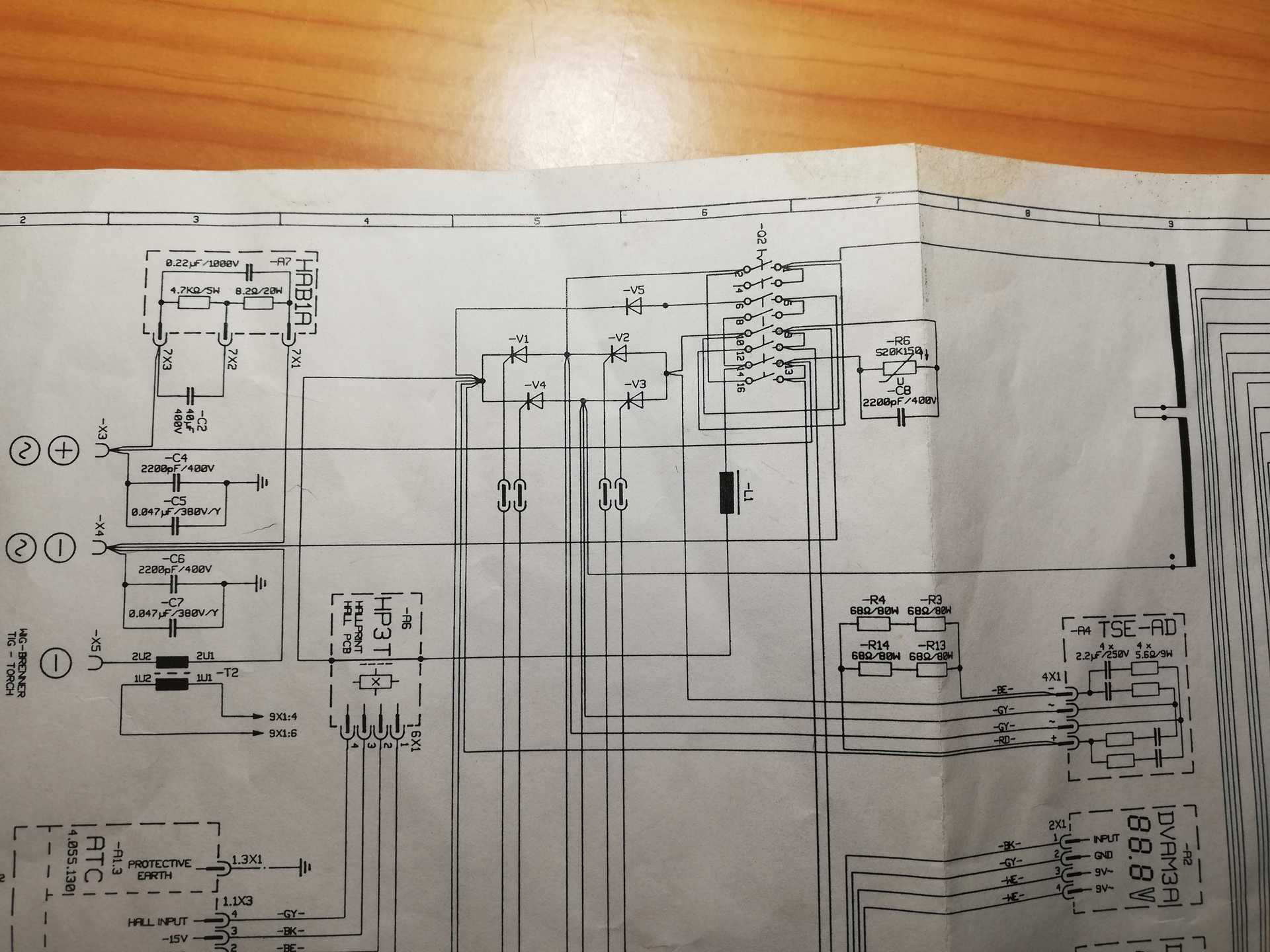

(#) hulala válasza Régi motoros hozzászólására (») Dec 28, 2022 /
Elgondolkodtató az egész téma és talán tovább is lehetne fejleszteni amatőr irányba. Mellékelem egy tirisztoros AC/DC Frónius hegesztőgép erősáramú részének rajzát ahol látható, hogy az egyenáramú körben van becsatoló tekercs amelyen keresztül a HF-es gyújtás megvalósul.... " 50szer másodpercenként."... ami ugyan 100 valójában de én arra gondoltam miért ne lehetne igazad. Ha indításkor csak az egyenirányítás egyik polaritását engednénk a kimenetre ami vehetünk szaggatott egyenáramnak és arra fel lehetne ültetni a HF-es gyújtó AC feszültséget majd ha kialakulna az ív akkor a HF lekapcsolásával egyidőben lehetne indítani az egyenirányító másik két tirisztorát ( aminek az árama már nem folyna át a becsatoló tekercsen mivel a kimenetére lenne bekötve) így már nem DC hanem AC hegesztő áramot kapnánk.... de lehet, hogy hülyeséget írok mert nem tudna megmaradni az ív a túl hosszú árammentes időközök miatt. Ki kellene próbálni és akkor kiderülne.
A tirisztorokkal nyugodtan tudod szabályozni az "áramerősséget". A gyári gépek is jól működtek tirisztoros szabályozással sőt balanszolni is lehet.

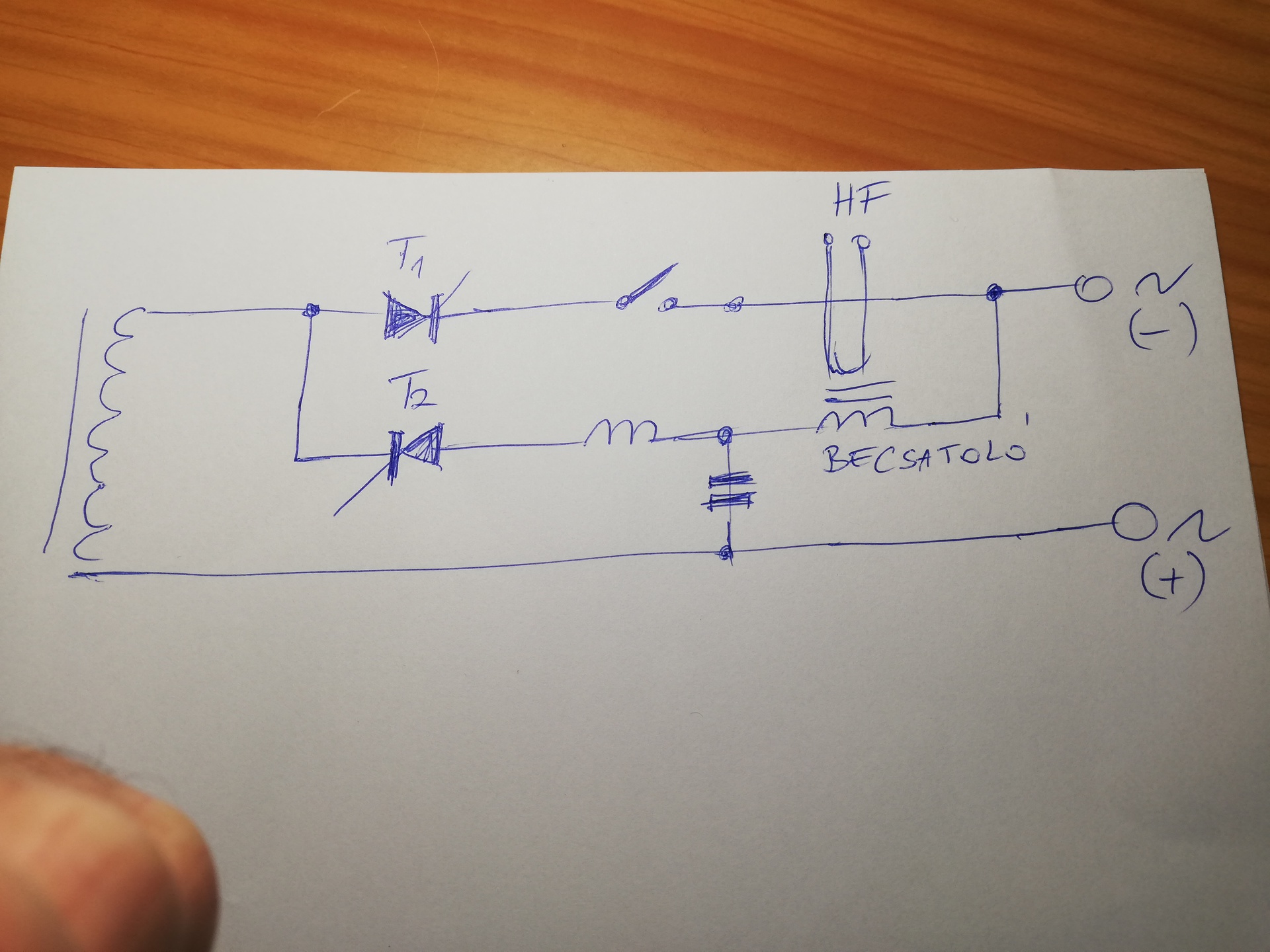

(#) hulala válasza hulala hozzászólására (») Dec 28, 2022 /
Valahogyan így képzelném el. A fojtótekercsbe lehetne egy reed relé ami adná a jelet a HF gyújtás ill. a T1 tirisztor kapcsolójának az ellenműködtetéséhez.

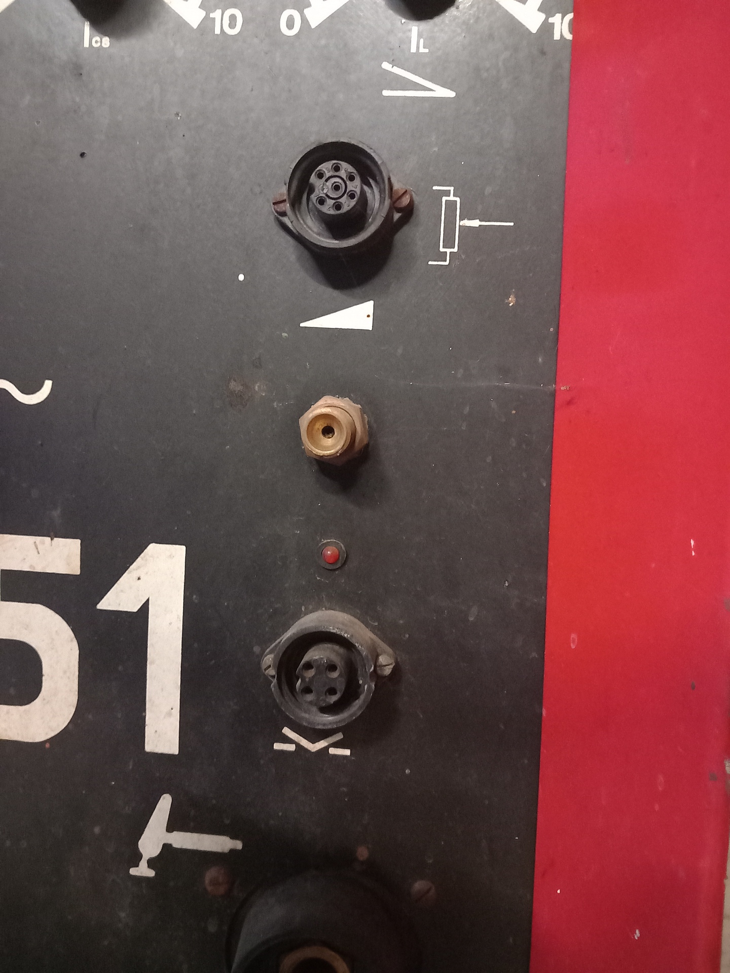

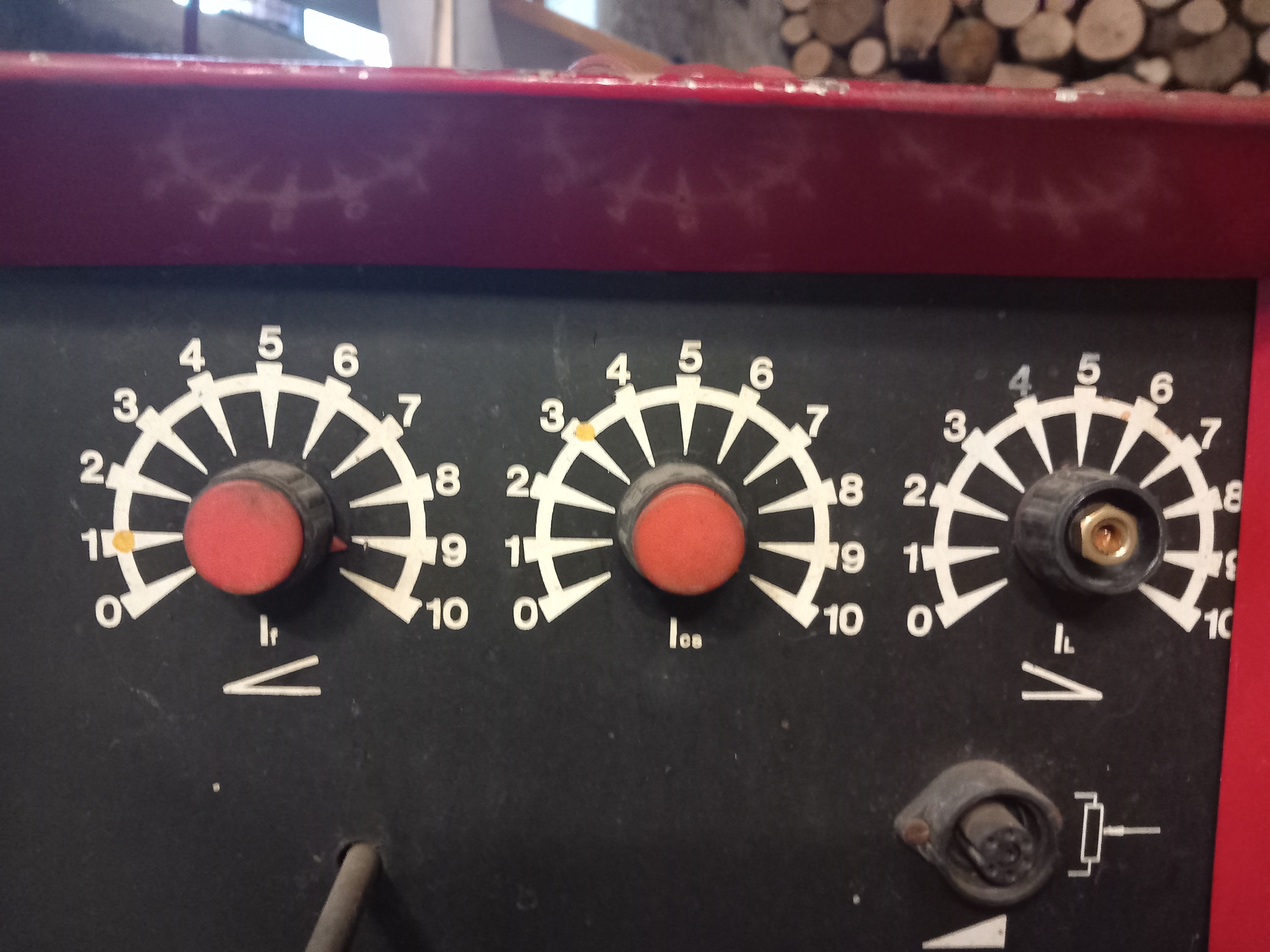

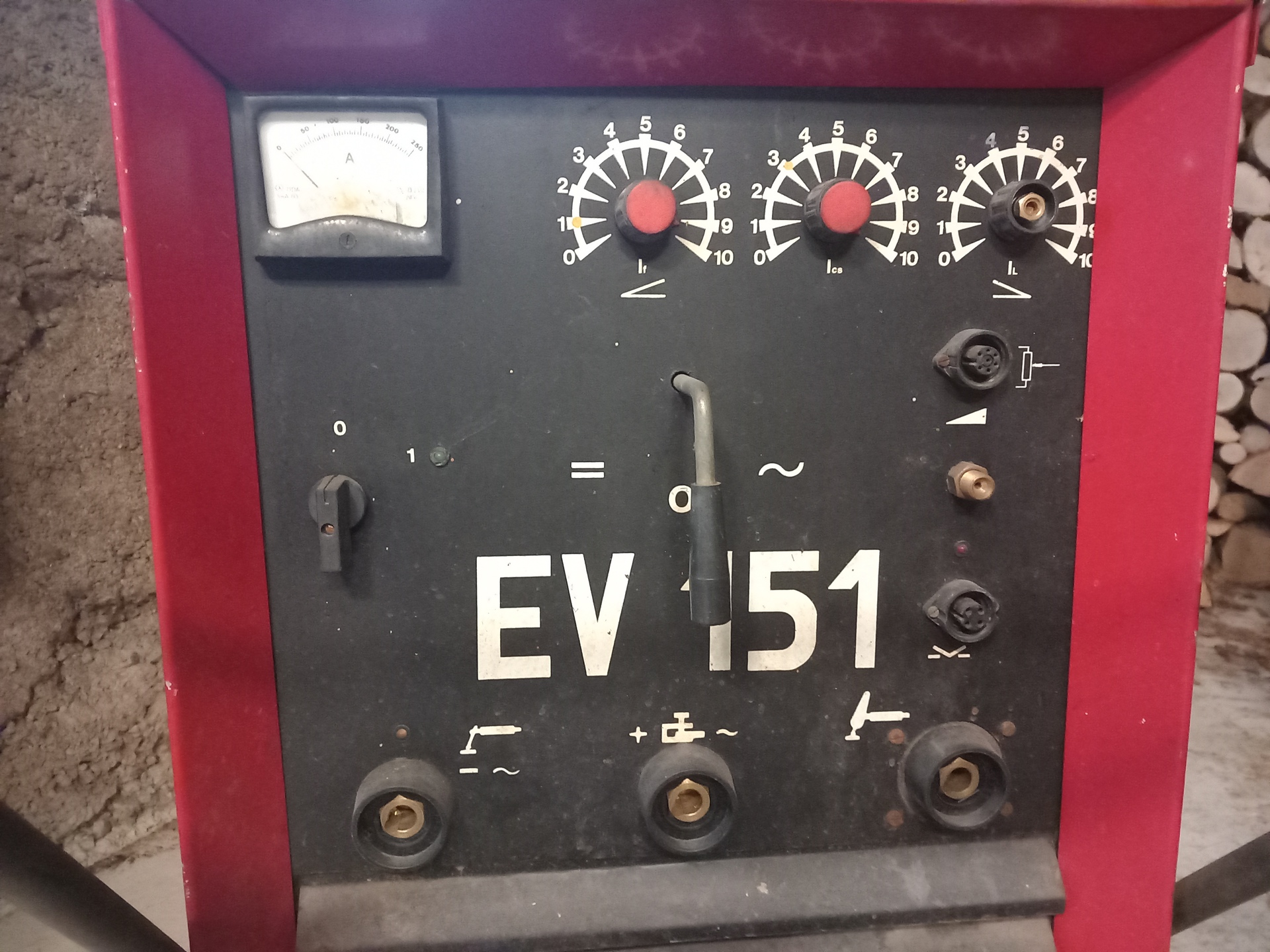

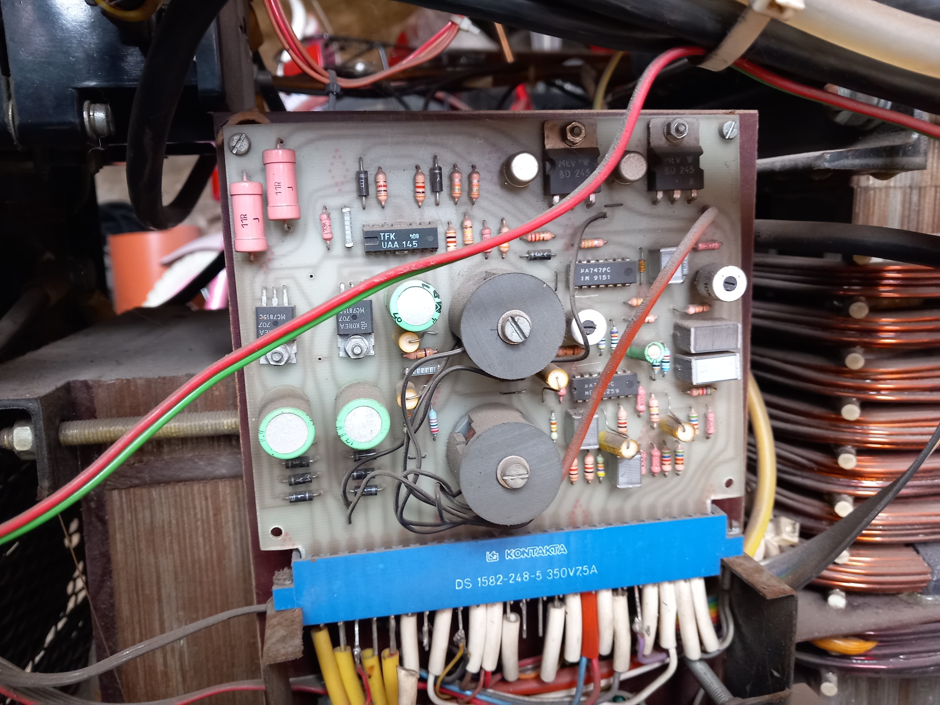

(#) Melphi hozzászólása Márc 14, 2023 /
Szeretnék segítséget kérni a képen látható kombi, AWI, pálcás gép ügyében.
Valaki el tudná mondani a 3 potméter feladatát, és a 2 gyengeáramú csatlakozó szerepét?
Esetleg ha kapcsolási rajz is lenne a géphez az nagyon jó lenne, annak viszont nem látom esélyét.
Köszönöm előre.
(#) zoly15 válasza Melphi hozzászólására (») Márc 14, 2023 /
Szia,
Balrol jobbra: aram felfutas, foaram, aram lefutas
Plusz kulso aram szabalyozas, inditokapcsolo.

(#) mpisti válasza Melphi hozzászólására (») Márc 14, 2023 /
A baloldali a kezdőáram, a középső a munkaáram és a jobb szélső a végáram,azaz a kráterfeltöltés árama.A felső csatlakozó a távszabályozás lehetőségét adja,ami csak a munkaáramra vonatkozik, az alsó csatlakozó pedig az AWI pisztoly csatlakozója. Az AWI pisztolynak kell tudni a kétgombos vezérlést, mivel a hegesztés közben az áramok váltása (amelyeknek az értékeit a 3 db potival kell beállítani)ezekkel a gombokkal történik a következőképpen:
1:Kezdőáram a gomb fejhez közelebbi végének lenyomásával(bal oldali potival beállított áram)
2:Gomb felengedése után munkaáram(középső potival beállított áram)
3:Gomb markolat felőli végének lenyomása a végáram(jobb oldali potival beállított áram)
4:Kikapcsolás úgy,hogy a gomb közepét kell megnyomni, ez az áramválasztó vezérlést kikapcsolja.
Gyanítom hogy ez egy KEVISZ gyártmány lehet,bár ezzel a típussal még nem találkoztam.
Ők használtak ilyen csatlakozókat a pisztolyaikhoz.
(#) mpisti válasza zoly15 hozzászólására (») Márc 14, 2023 /
Ennél a vezérléstípusnál nem volt felfutás-lefutás(legalábbis amelyekkel dolgom volt)hanem 3 féle árambeállítási lehetőség, amelyeket előre be kellett állítani. Hegesztés közben a pisztoly gomb elejének-végének nyomogatásával lehetett váltogatni az áramokat. A távszabályzó részt már nem emlékszem hogy is oldották meg, mert vagy 30 éve volt dolgom utolján ilyenféle géppel.
(#) Melphi válasza mpisti hozzászólására (») Márc 14, 2023 /
Igen ez egy Kevisz gyártmány, ilyen munkakábel kapható forgalomban, ez a funkció mennyire állja meg a helyét a jelenlegi technika mellet, úgy értve lehetne evvel még jól dolgozni, ha feléleszteném?
Természetesen lehet vele dolgozni,még bizonyosan dolgoznak ilyen régebbi gépekkel is. De rajzom ehhez a típushoz sajnos nincs. Dolgoznak sokan olyan gépekkel is amelyiken csak egyféle áram állítható be, ez ahhoz képest a 3 féle áramával "luxusszolgáltatást" nyújt.
A hozzászólás módosítva: Márc 14, 2023
Esetleg tudna abban segíteni, hogy milyen munkakábelt vegyek hozzá, mert ilyen két gombos témát még nem láttam?
Mivel a kínai TIG kábelek kiépítettségét nem ismerem, én a BINZEL ABITIG GRIP 17 hosszú gombos változatát javaslom. Ezzel elvileg vezérelhető a te géped,mivel alkalmas a markolatba épített két mikrokapcsoló egyidejű működtetésére.

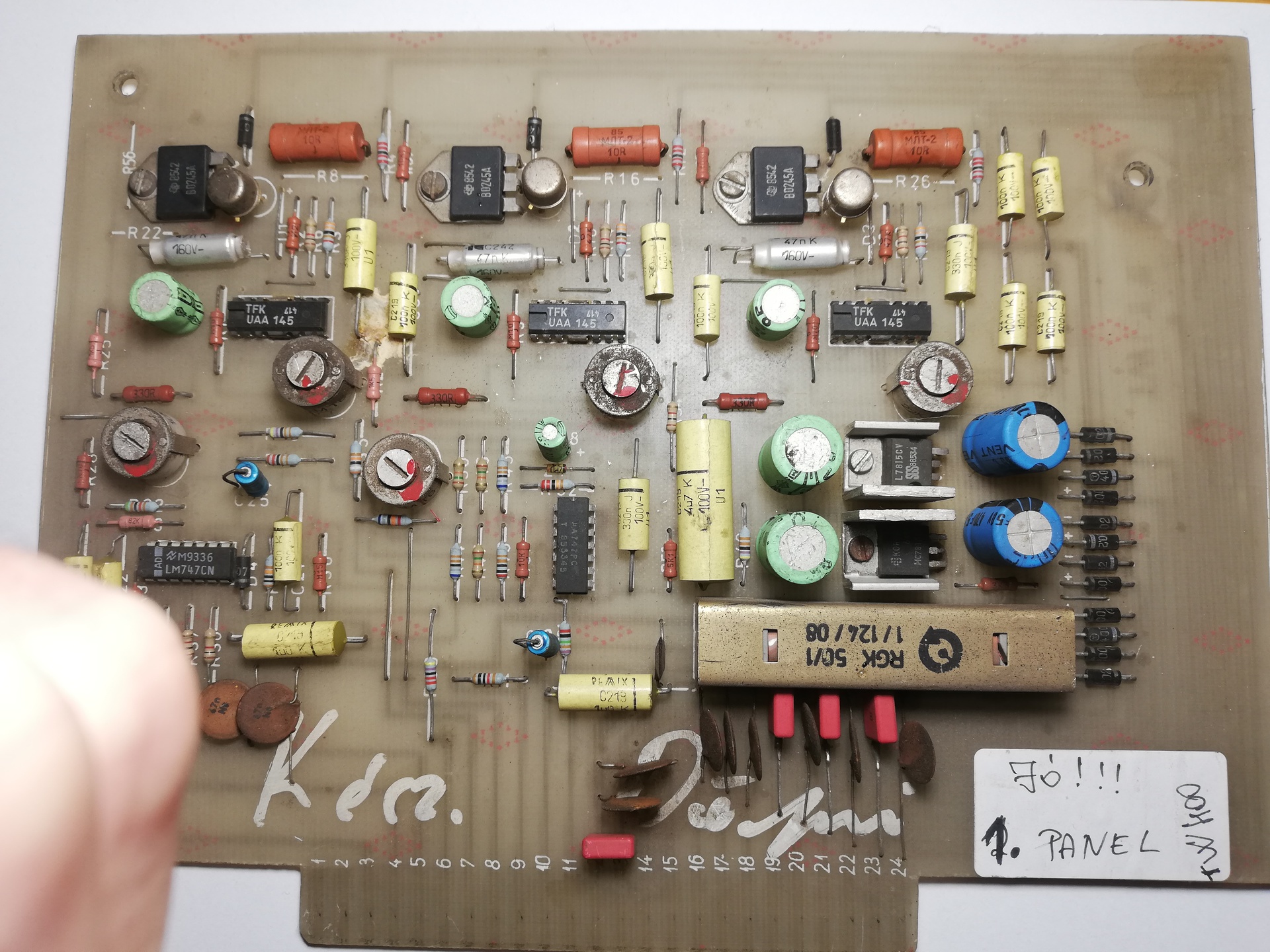

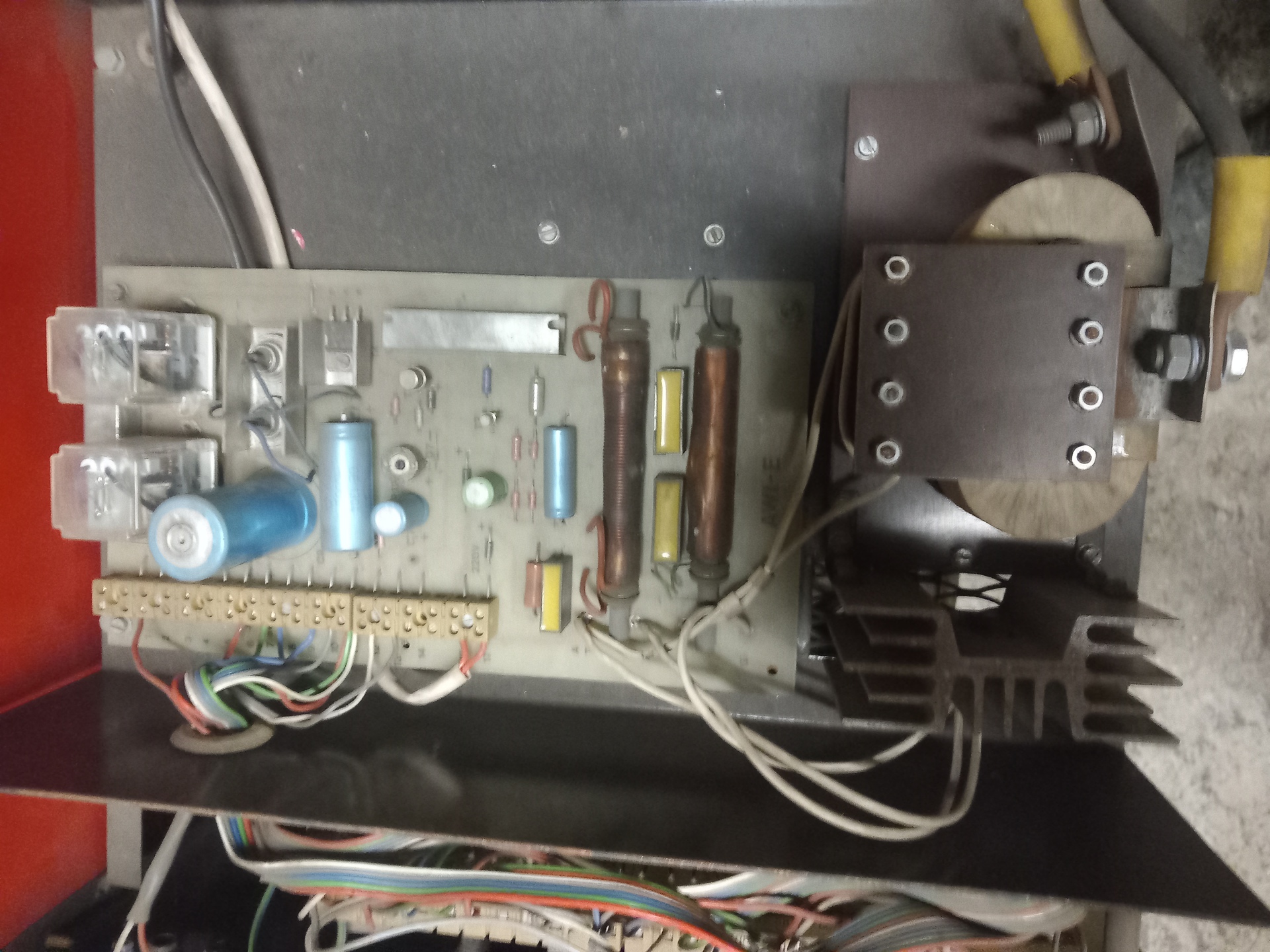

(#) Melphi válasza mpisti hozzászólására (») Márc 15, 2023 /

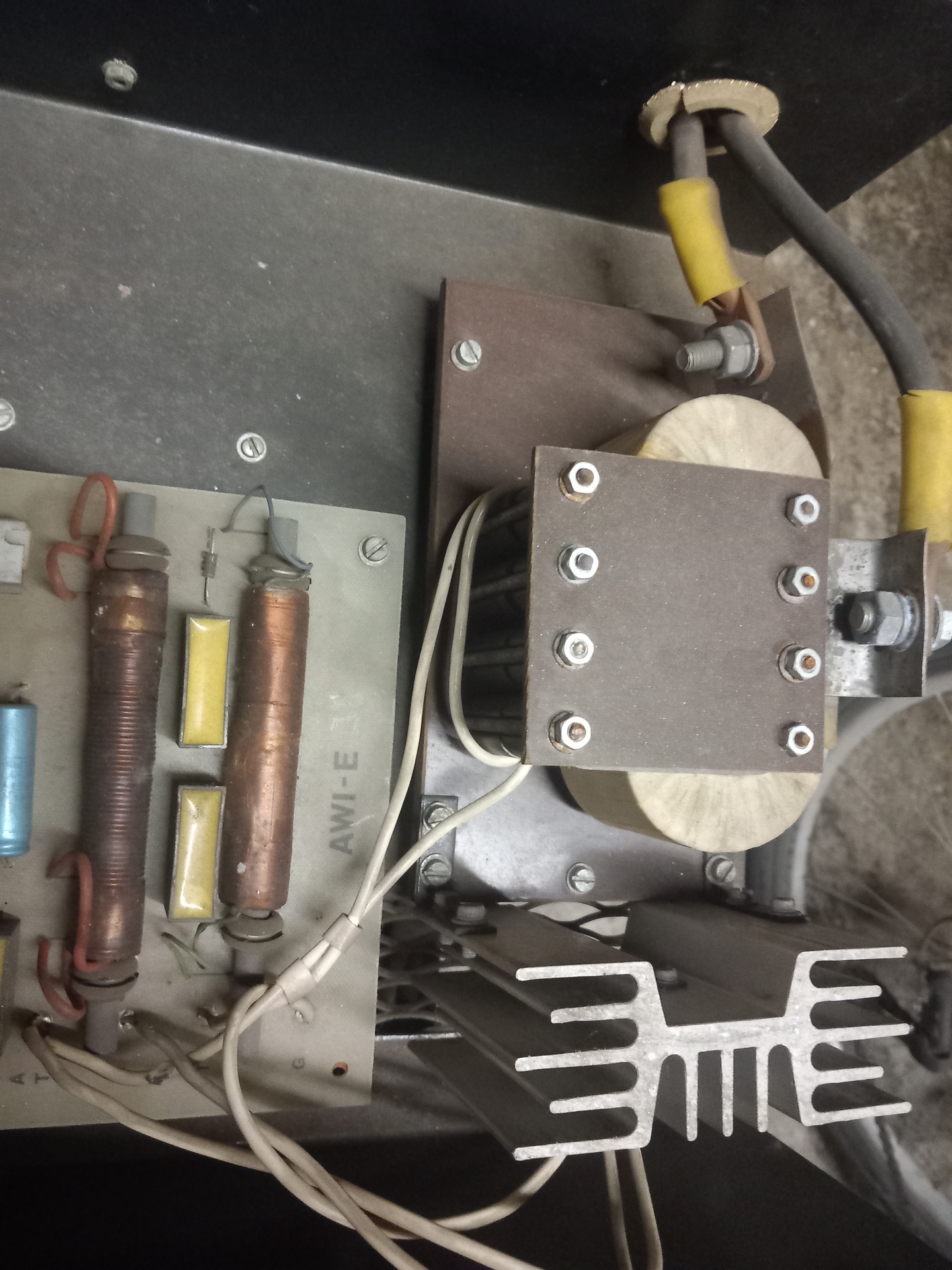

Következő kérdésem, jól sejtem hogy ez nem koppintós gép hanem ív gyújtásos, ezt a képen látható trafó miatt gondolom.
(#) hulala válasza Melphi hozzászólására (») Márc 15, 2023 /
Ugyan ez az elektronika van a többi ilyen gyártmányban is. Én például az a TV awi-s adaptereiből bontottam ugyanilyen cuccokat. A tirisztoros gyújtó panelből még talán maradt egy pár darab.
(#) Melphi válasza hulala hozzászólására (») Márc 15, 2023 /
De akkor ez iv gyújtó ugye?
Igen, a tirisztoros gyújtó egység a becsatoló tekercsel. Én a TW 400-as adapterekből bontottam ugyanilyeneket. A vezérlő-gyújtó egység ( UAA 145-ösökkel) pedig külön egy transzformátorra illesztett panel volt... de még van egy komplett összeszerelt vezérlő részegységem is meg sok-sok panel.

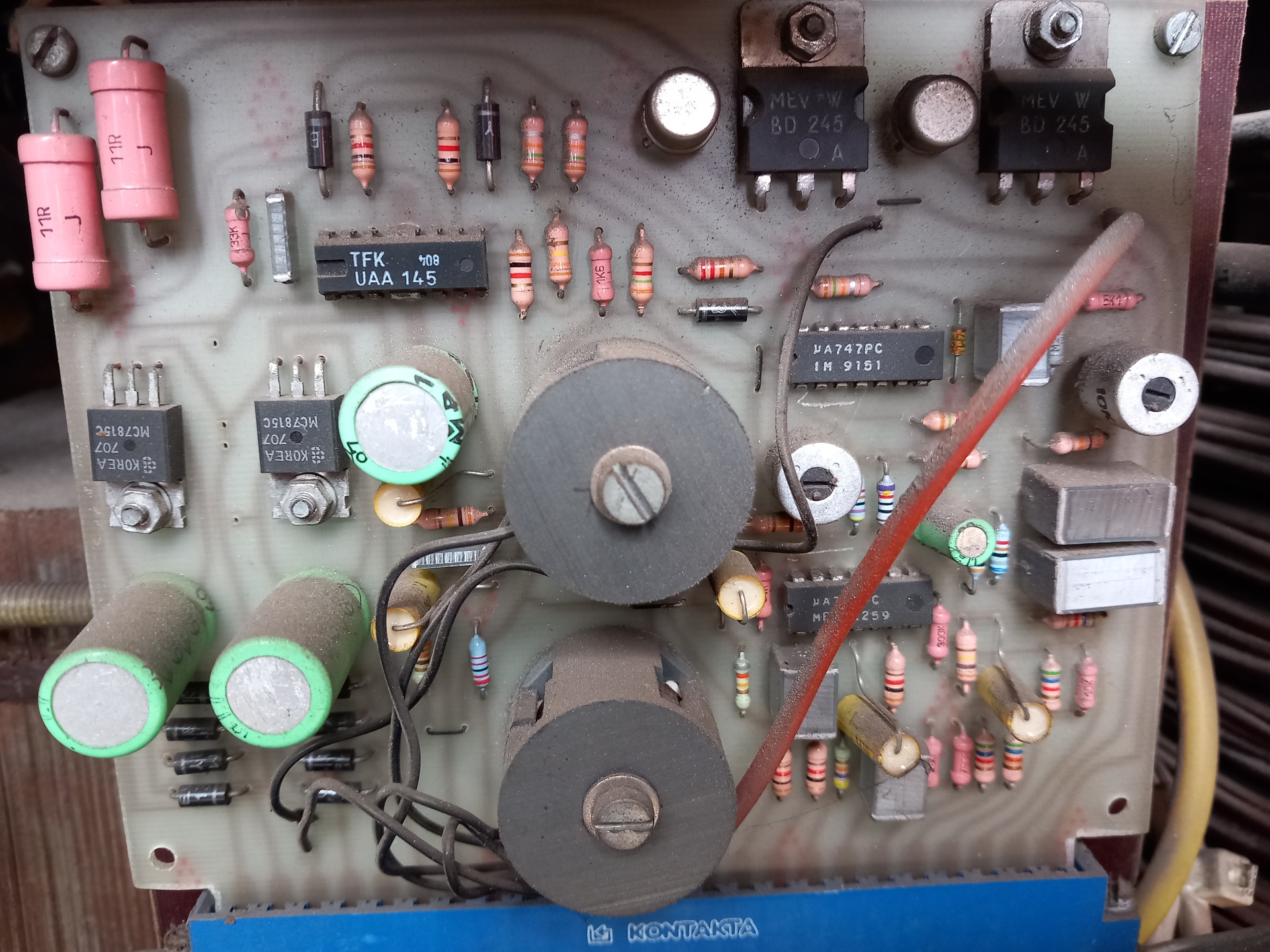

Ehhez hasonló panel is van benne, majd kihúzom.
(#) Melphi válasza Melphi hozzászólására (») Márc 15, 2023 /
Ebben ilyen van, gyanítom ez vezérli a diódahíd tirisztorait.
A hozzászólás módosítva: Márc 15, 2023
