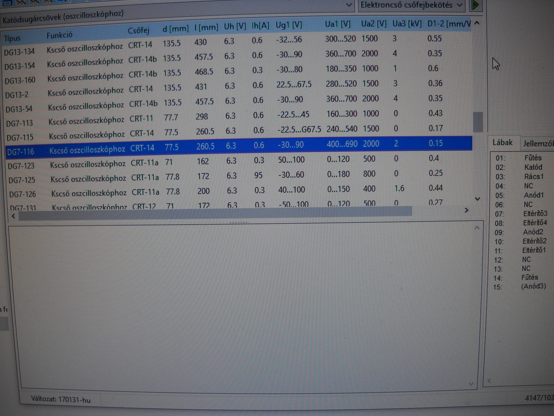

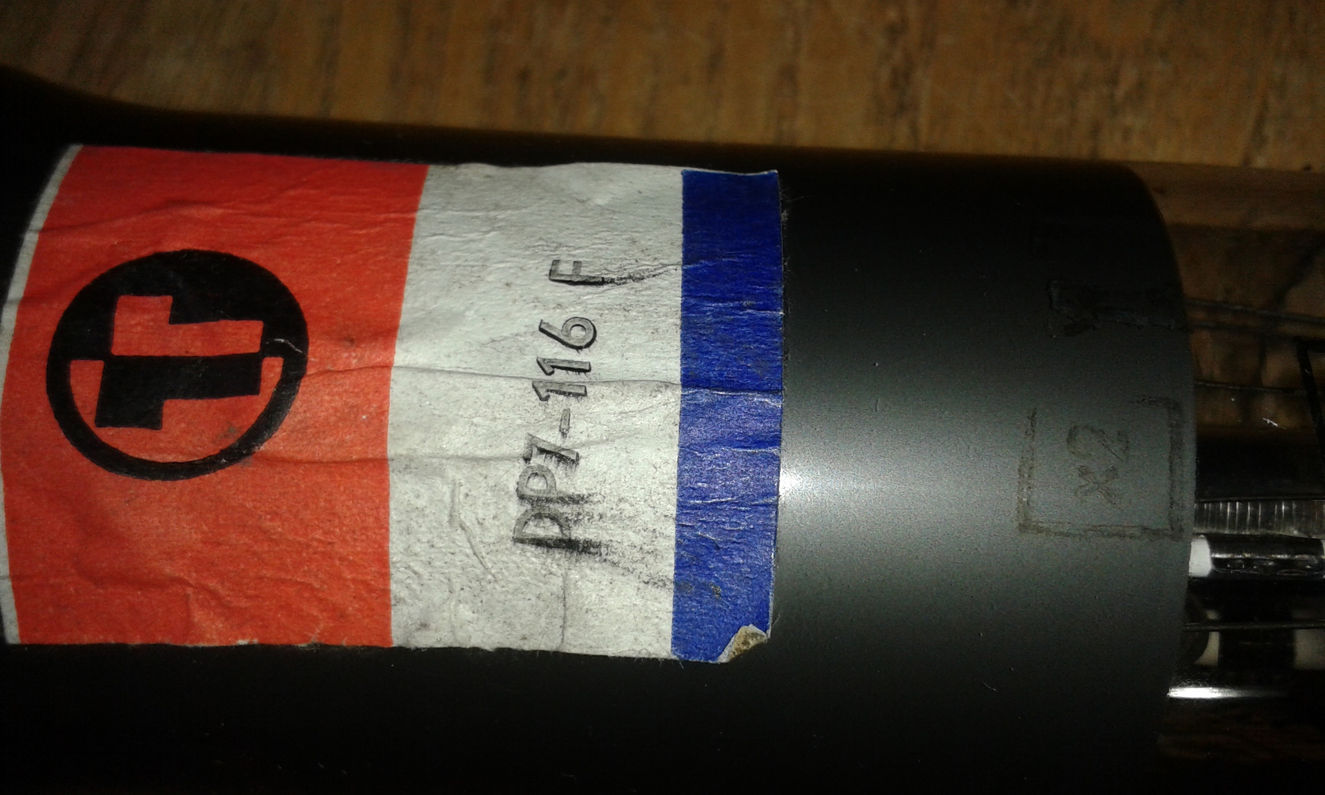

(#) PEXESO hozzászólása Nov 21, 2022 /
Úgy tűnik nagyon elnéztem a szkópcső jelölését,jobban megnéztem és most DP7-116F-nek nézem,az első két betű kicsit elmosódott.Küldök 2 képet,hogy ti is lássátok hogyan néz ki. A kép szerint ki a gyártó? A katalógus adatok szerint e csőnek elég kicsi az érzékenysége,tehet ezen javítani az anódfeszültségek csökkentésével estleg az utángyorsító(A3) feszültség teljes elhagyásával?

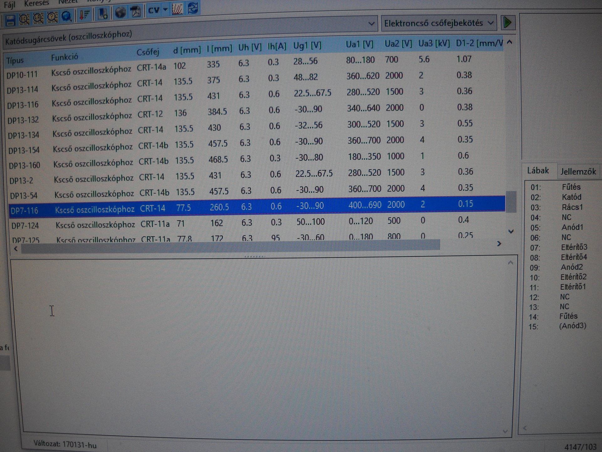

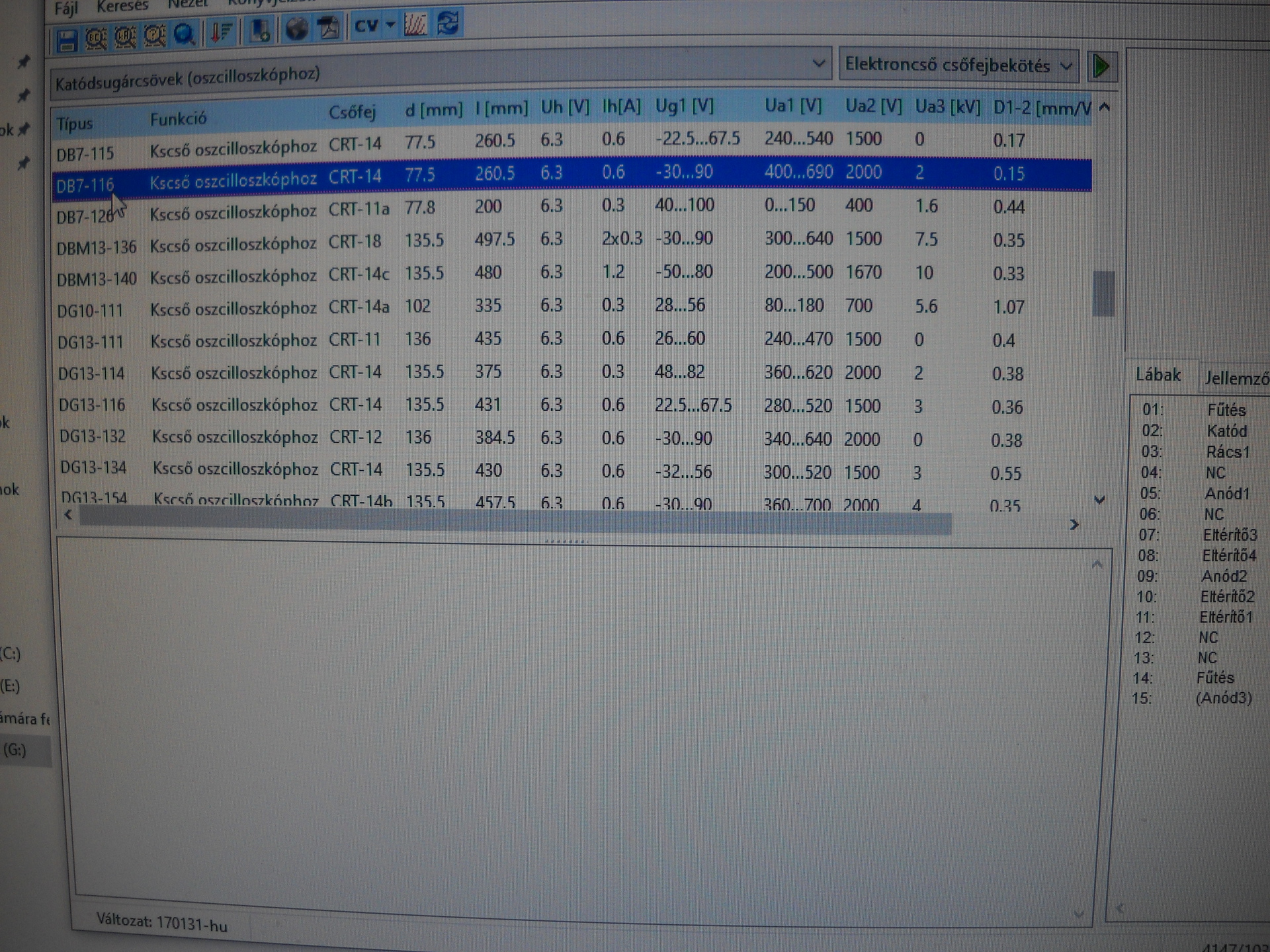

(#) Patópali válasza PEXESO hozzászólására (») Nov 21, 2022 /
A feltett progit ki kell csomagolni. tubes2oee alkalmazást kell futtatni. A diódákat hozza elsőre.Az ablakot lenyitva választható a többi csőtípus, többek között a katódsugár csövek is.
Mellékelve itt van a DP, DG, DB 7-116 adata. Hasonlítsd össze. Hirtelenben azonosak tűnik, de alaposan át kell bogarászni a fejbekötést is.
A gyártó egyértelműen Tungsram.
(#) pucuka válasza PEXESO hozzászólására (») Nov 21, 2022 /
Tungsram ks csöveknél az első betű "D" elektrosztatikus eltérítés, és fókusz
A második betű "P" Kékesfehér, hosszú utánvilágítású
"7" 7 cm hasznos átmérő, 116 típusszám, "F" sík képernyő.
A többi az adatlapon.
Érzéketlen, érzéketlen, na bumm. Ezt csak csöves végfokkal tudod meghajtani, az érzékenységet nemigen tudod javítani. Ha csökkented az említett feszültségeket, nem lesz jó fókusz, fényerő.
