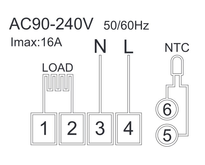

(#) RootRulez hozzászólása Máj 23, 2023 /
Nekem is és tesóméknak is FÉG C18 kazánunk van.
Ők Q3 RF termosztátot vettek maguknak én pedig kb EMOS GoSmart P56201UF típusút fogok venni. Az én feladatom lesz őket bekötni. Azt már tudom, hogy a Q3 adó/vevőjének is és az EMOS-nak si kell külön áram a működéshez.
A kérdés mindkettő esetében az: Hogyan kell bekötni őket, a termosztátunk is ugyanolyan régi MMG.
Emlékeim szerint az MMG-be három vezeték lesz bekötve, de az újakba már 2-2-t kell
(#) proli007 válasza RootRulez hozzászólására (») Máj 23, 2023 / 1
A Q3RF bekötését itt találod. (Ha kapcsolható az "éjszakai" Glimm, akkor be van kötve a nulla is. De előfordul hogy csak két vezeték van bekötve, vagy három van, de az egyik nincs bekötve a kazánnál. Akkor azt pótolni kell.)
Az EMOS-nál feszültséget fog kiadni az 1-2 pontra, vélhetően belül a 2-3 sorkapcsa át van kötve.
A relé pedig a 4-1-et fogja zárni. Ekkor:
MMG5013 => EMOS
1 => 3
2 => 1
3 => 4
(#) RootRulez válasza proli007 hozzászólására (») Máj 24, 2023 /
Köszi szépen!
Q3 RF-nél viszont sztem működési feszültség nem jón a kazántól, tehát az L és N-be a 230V-ot kell bekötnöm külön, nem?
És a kazántól jövő vezetékeket kéne elosztanom az 1-2-3-on, nem?
Emosnál is hasonlóra tippelek, hogy ki kell építenem külön a 230at, ezeket bekötni 3-4-be és a jelenlegi 2 vagy 3 féle vezetékből kettőt bekötni az 1-2-be
Bocsi, ha hülyeséget írok, csak bizomytalan vagyok-
A hozzászólás módosítva: Máj 24, 2023
(#) proli007 válasza RootRulez hozzászólására (») Máj 24, 2023 /
- A Q3 RF-nél megvalósítható az, hogy külön vezeted oda a 230V-ot az L-N pontjára.
A termosztát 2-es 3-as pontjára menő vezetéket átkötöd a Q3 1-2 pontjára.
- Az EMOS-nál nem ilyen a helyzet, ott nem célszerű külön táplálni az EMOS-t. Mert az feszültséget ad ki, nem egy független kontaktust. Így az a veszély áll fenn, hogy kikapcsolt kazánnál feszültséget ad az EMOS a kazánra. Továbbá, a kazánnál több reteszáramkör sorba van kötve, oda csak kontaktust adhatsz!
Tehát ott csak úgy oldható meg, ha az EMOS kimenetére egy 230V-os relét kötsz és annak független kontaktusa megy a kazán kapcsolásához.
Ha bizonytalan vagy, hívjál olyant aki tudja mit csinál!

(#) RootRulez válasza proli007 hozzászólására (») Máj 31, 2023 /
Végűlis így kötöttem be a mint kiderült nem Q3, hanem Q7 RF-et. Külön betáplálás nélkül a termosztát helyére bekötve a régi 3 vezetéket az üjba, illetve áthidalva az L-1 et. Viszont nálunk az eredetileg 1-esbe kötöttben volt fázis (kékkel), amit attól függetlenül az N-be kötöttem, mert azt olvastam fentebb (1->N) De így ugye nem a fázist adtam tovább az áthidalással, hanem valami mást (gondolom a nullát) Így is működik. Lehet ebből baj?
A gázkazán mellett ott a dugalj, amibe bedugjuk a kazánt. Lehet ha fejjel lefelé dugnám bele, ugyanígy jó lenne és ott lenne a fázis, ahol kell? Gondolom igen...
A hozzászólás módosítva: Máj 31, 2023
(#) proli007 válasza RootRulez hozzászólására (») Jún 1, 2023 / 1
Pontosan..
Itt mindig fázisról-nulláról beszélünk, de a legtöbb kazán villásdugóval csatlakozik. Vagy is azt megfordítva helyreáll a rend. Baj itt nem lehet belőle, de vannak kazánok amik "érzékenyek" erre, mert a lángőr áramkör közvetlen a hálózatból állítja elő a figyeléshez szükséges feszültséget. Mivel a kazántest és csőhálózat a földdel (és ezzel a nullával is) közös potenciálon van, nem alakul ki a lángőrhöz szükséges feszültség a lángőr számára. Ezért szokták a kollégák ajánlani a dugó fordítását "lánghiba" esetén.
(#) RootRulez válasza proli007 hozzászólására (») Jún 1, 2023 /
Ebből kiindulva, akkor elméletileg mivel ugyanaz a felállás valóban kivitelezhető lenne nálunk is az EMOS is plusz betáp nélkül, ahogy azt itt leírtad.
Pontosan, mert külön tápról az EMOS nem jó! De azt célszerű megnézni, hogy a kazánban a szobatermosztát 230V és a betáp 230V között nem lehet valamilyen retesz/hőkorlátozó, mert ha az működésbe lép, kiveszi az EMOS tápját. (Tehát ekkor nem fogod akkor látni a népszerű Wifi-n.)
