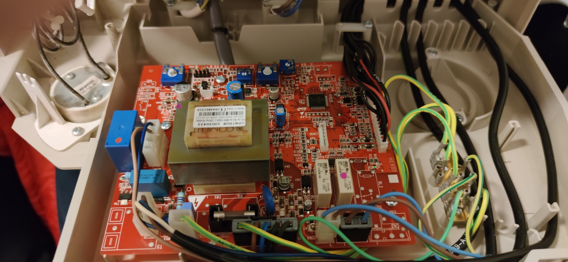

				Elvileg a CN5-re kellene hogy menjen, ha már a Q7 volt rajta..
				Megnéztem a rajzát, igen CN5-öt ír (remélem oda megy majd) ja és 24V-ot ír a rajzon. (na majd hétvégén ki derül)
				Szia!  Ehhez az új termosztáthoz ahova húznám be a 230V-ot elég a 0,75-ös drót?
				Rendben! Tegnap gyorsan le kaptam az elejét, csináltam egy képet, keresem kép alapján a CN5-t de még nem találtam, majd megnézem hogy a drót hová megy.
				Azt írtad, hogy kék-fekete-sárga. Ezt kellene keresni. Pld kikapcsolod a kazánt, rövidrezárod a kék-feketét és keresed itt. Ha meg van, megbontod és úgy is keresed. (Remélhetőleg nincs toldás valahol, mert feketét leginkább csak egy helyen látni itt.)
				Szia! Megnéztem ki kivel van. A termosztáttól bemegy a kék, barna a kazánnál egy egy csokiba. 4-es kép.  Onnét megy két fekete az alaplapra 5 kép. Amit meg be karikáztam CN5 az megy a szivattyú, vagy nem tudom mi az   ) Mikor bekapcsolt a termosztát, mértem a kazánnál kék, barna(ami jön a termosztáttól) nulla voltot. Ahogy kikapcsolt 66V ,majd kis idő múlva 90V van ott. Akkor gondolom ennek így kell lenni. ?
				Mivel fogalmunk sincs mi van a kazánnál elkövetve, nem lehet tudni miért van ez így. Elvileg 24V DC-nek kellene lenni. (Arról még nem is volt szó, hogy tulajdonképpen DC-t vagy AC-t mérsz-e-.) De a probléma miatt közömbös a dolog akkor, ha meg van, hogy miért van más színű vezeték. (Mondjuk én a sorkapocsban két fekete vezetéket látok a kék-feketével szemben?) Nincs véletlenül még egy termosztát vagy valami védelem (huzat-kályha-akármi9 sorba kötve a régi termosztáttal? Ha tudsz húzol 230V-ot a termosztátnak az L és N pontjára a kék-feketét meg bekötöd a kontaktusra és kész vagy. Elvileg semmi nem fog változni. Esetleg valaki beleszólhatna, aki ismeri a kazánodat, vagy valamit. A hozzászólás módosítva: Feb 10, 2023
				Sikerült, meg csináltam. De képzeld, a biztosíték táblánál le kapcsoltam a kazán konnektorját, néztem fázis ceruzával, de azért rá mértem persze AC - t mértem és volt benne 40 V. Lehet a termosztát-nál a kobor áram a mögötte lévő vezetékektől? Na mindegy, sikerült már csak a simítások vannak.
				Oké! Most már csak gáz és pénz kell hozzá.   Én szinte sosem mérek hálózatot digittel. (Kivét a digit lakatfogóm..) Részben könnyű tönkre tenni, mert az ember figyelmetlen, mert minden "széjjel van" és a hálózatnál nagy teljesítmény van a mért áramkörben. Ott biztos halál ha félredugod. Nekem 316uA-es kézi műszerem van, az nem mutat bárgyúságot, mert nem 10Mohm van a bemenetén. Ha az mutat, akkor ott feszültség is van, nem kapacitív kóboráram. A digit pontos mérésre való, nem a drótok közötti "túrkálásra".
