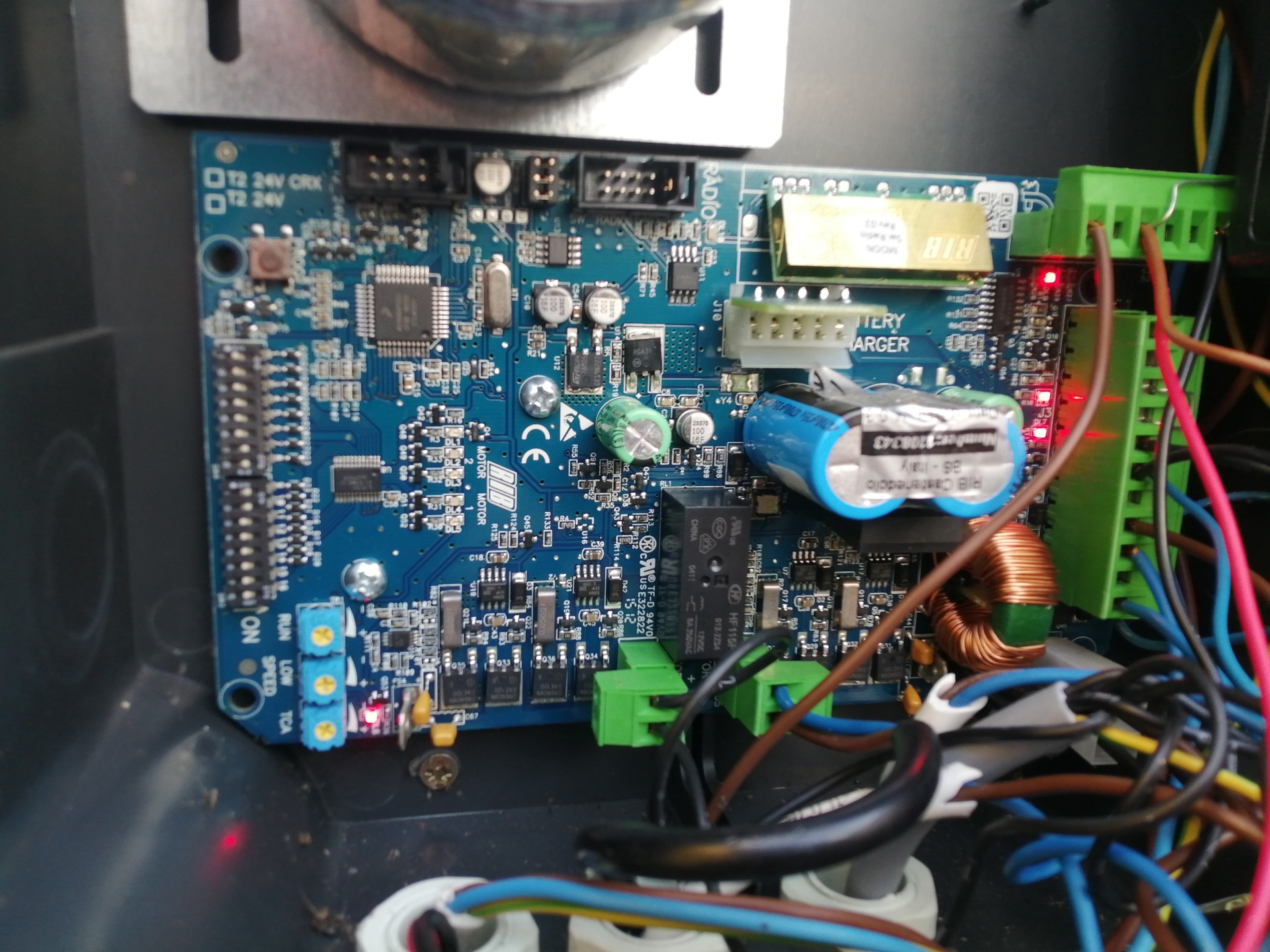

(#) SzilCsong válasza uniman hozzászólására (») Márc 23, 2023 /
V2-nél (ami FAAC rokon) szokta figyelni, nem mindegyiknél, csak a komolyabbaknál a motorokat és ez az áldásos funkció nem is kikapcsolható, mint pl Proteconál.
A leírásból nem fog kiderülni, inkább a vezérlést kellene megnézni, esetleg fel rakhatnál egy jóminőségű képet, főleg arról a részről ahol vannak az optotriakok, abból kidrülhet, hogy van-e visszacsatolás.
A másik, Faac-s mororok alapból fékeznek a végálláskor, ez a vezérlés tud fékezni?

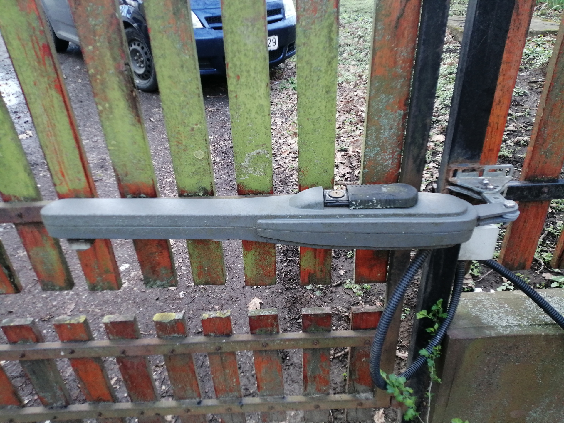

(#) uniman válasza SzilCsong hozzászólására (») Márc 23, 2023 /
Netes kép...de pont ilyen.
A triakok fölött az két optotriak, az oké a triakokat vezérli, de az a oc3-as az már inkább valami visszacsatolásnak tűnik, ilyen van a V2 City1-be is.
Nem írtad, milyen motort használsz.
A hozzászólás módosítva: Márc 23, 2023
Nincs infóm a motorról, de nagy méretűek és a végállás sorkapcsok is be voltak kötve.
Az egyik motor megsérült...így megy a szomszéd egyszárnyú kapujára.
Ezt a vezérlést nem tudod valahova elhasználni? Pl 2 szárnyas kapuhoz?
Ahogy elnézem nincsenek leválasztva normálisan a végállás bemenetek.
Ezzel kapcsolatba vannak negatív élményeim.
Nem az én tulajdonom, csak segítek bekötni, ha...

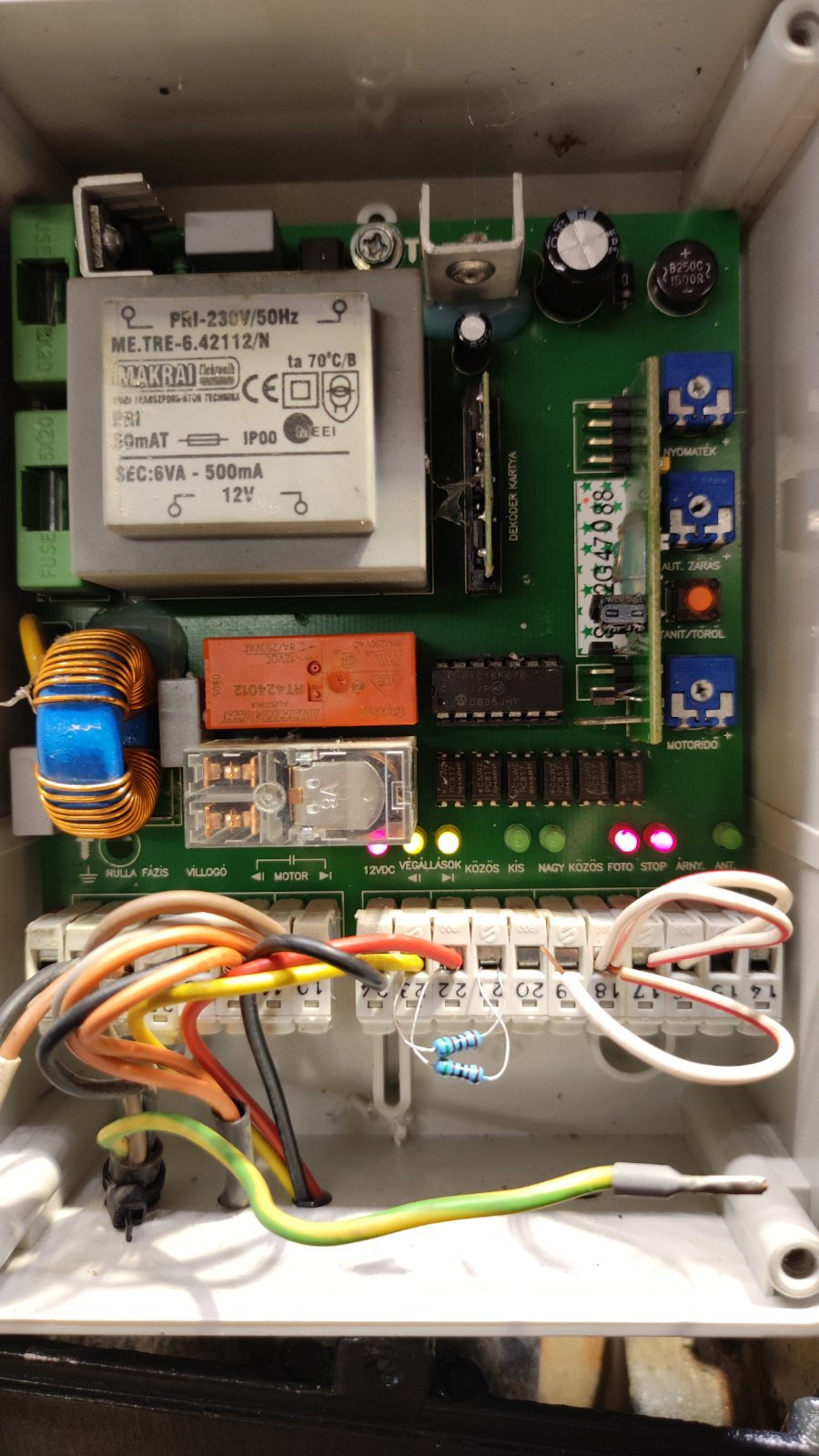

(#) SzilCsong válasza SzilCsong hozzászólására (») Márc 25, 2023 /
Így néz ki, azt kinyomtam az egészet taknyolóspisztolyal.
Te3sztelgettem tök jól működik, a motor is elég gyorsan megáll fékezés nélkül, viszont jó volna, ha be lehetne állítani lassítást.
Azt hittem roll230-as vezérlése van, de nem pont olyan, mert nincs rajta dip kapcsoló.
Akkor ez most milyen vezérlés?
Hiába tekerem le a menetidőt, nem lassít a végén, pedig a triac biztos, hogy nincs zárlatba, mert szabályozható a nyomaték.
(#) SzilCsong válasza uniman hozzászólására (») Márc 25, 2023 /
Ja, jól van, azt hittem tolókapu.
(#) uniman válasza SzilCsong hozzászólására (») Márc 25, 2023 /
Itt "bogarászhatsz" van pár roll és roller leírás.
Roll_2004_v220
Ez még nem SMD ledes, én is erre szavazok, igaz, nincs kép, de akkor ez nem lassít be menetidő végén?
Lehet inkább ez lesz: roll_2008_v307, mert a 2004-esnél emlitenek 1 jumpert (aut.zárás on/off), amit a képeden nem látok. Meg a proci gyártási ideje...

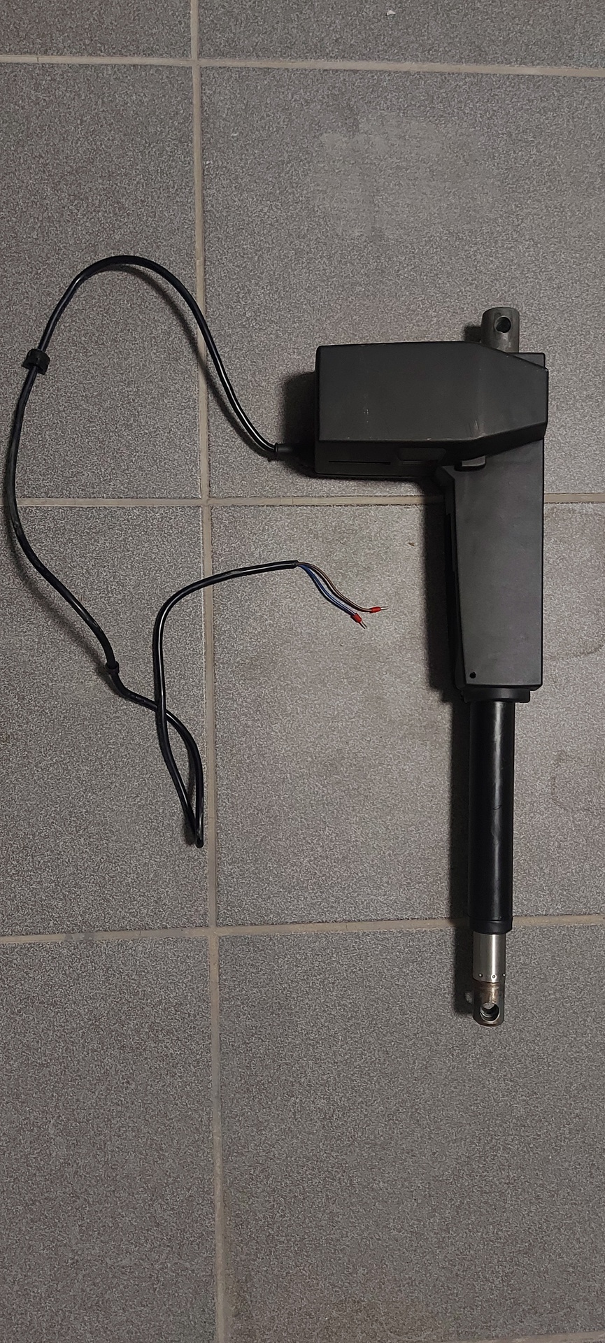

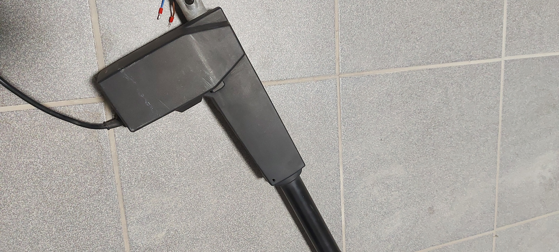

Van egy 12 V-os kapunyitóm, leszerelve így néz ki (fotó).
Hogy tudom megállapítani , hogy melyik a pozitív és melyik a negatív kábel?
Mert most van egy kék és barna. Nem biztos, hogy szerencsés lenne rákötni egy 12 V-os autóakksira!
Valahogy vezérelni is kénea kicsikét.
(#) uniman válasza Pityke21 hozzászólására (») Márc 27, 2023 /
Mért nem így fotóztad!?
Pedig kénytelen leszel rákötni a 12V-ot...ha mozgásra akarod bírni. Ha fordítva kötöd a +/- akkor az ellenkező irányba fog működni, pont úgy, ahogy működnie kell.
(#) Pityke21 válasza uniman hozzászólására (») Márc 27, 2023 /

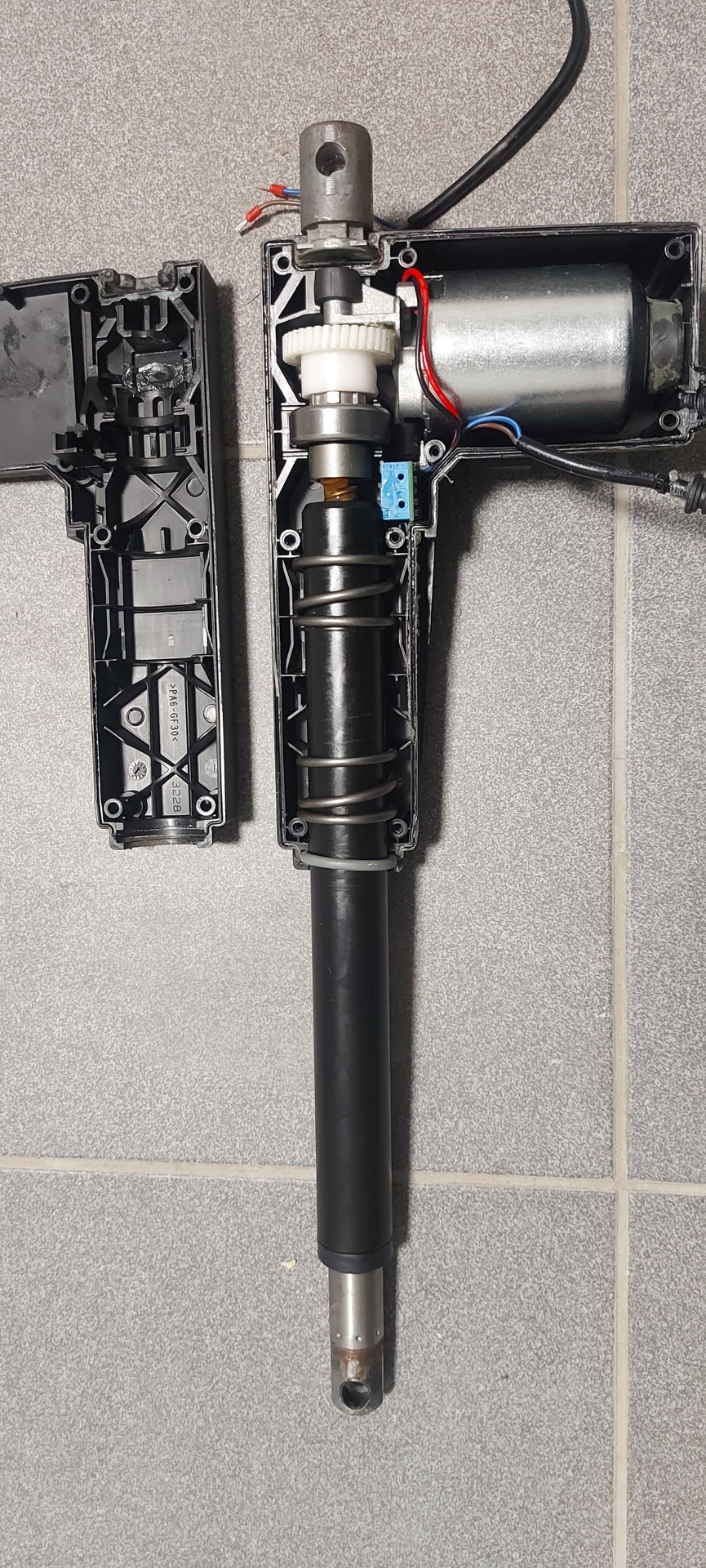

Így néz ki valójában.
Annyi hibát találtam benne ahogy szétszedtem, hogy a rugót véletlenül elmozdíthattam és
az egyik miatt nem tudom visszatenni a burkolatot, mert eltart. Azt is tudom melyik az a motortól távolabbi. Ha kiveszem, visszamegy a helyére, ha ott van akkor nem. Most ezzel jásztok mi lehet a megoldás Van esetleg valami ötleted?
(#) uniman válasza Pityke21 hozzászólására (») Márc 27, 2023 / 1
Nincs jó helyen! Összepréselve kell betenni a 2 négyzet alakú helyre.
De ez eléggé rövidnek tűnik, ágyat, maszázsfotelt működtethetett...
De látok benne végálláskapcsolót.
Ha rákapcsolod a 12V-ot elindul amíg a végálláskapcsoló meg nem állítja. Utána forditott polaritásra kapcsolva elindul a másik irányba...ennyi.

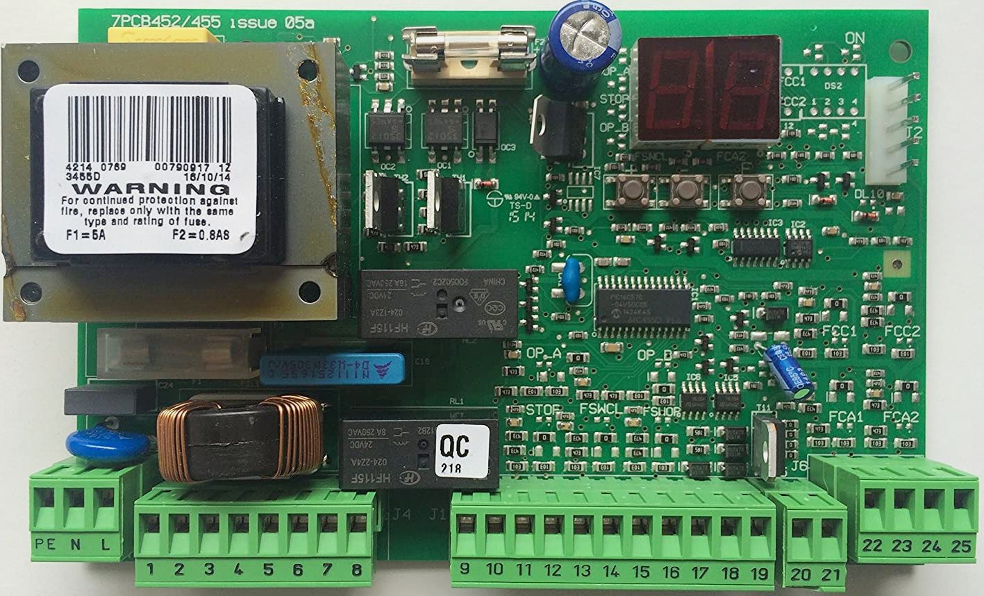

(#) mraulajos hozzászólása Márc 28, 2023 /
Hali! A képen látható vezérlésről szeretnék magyar leírást.
(#) uniman válasza mraulajos hozzászólására (») Márc 28, 2023 /
Az angol megvan? A lényeges feliratok olvashatatlanok...meg ott van rajta a QR kód.
