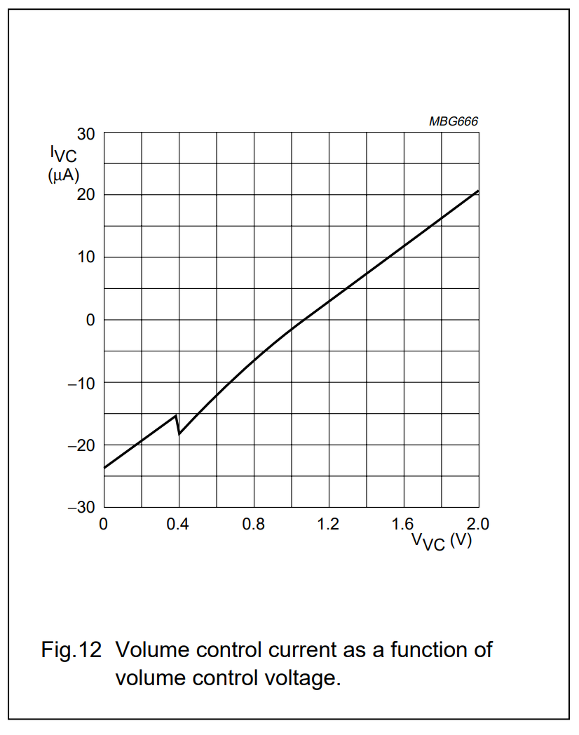

Az adatlapi 1M szabályzó ellenállásból arra következtetek, szabadon hagyott 1,7 lábaknál maximális az erősítés.

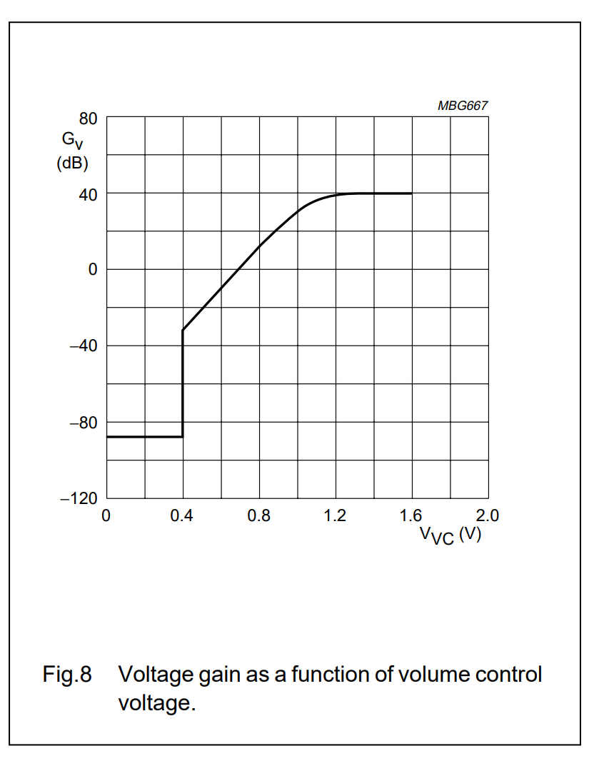

Ez a teljes adatlapja, hogy világos legyen miről beszélunk.
Vonatkozó része ez, meg a kép amit reloop mester csatolt, meg még ez a kettő, amit én. Idézet: „The maximum gain of the amplifier is fixed at 40.5 dB. The DC volume control stages have a logarithmic control characteristic. Therefore, the total gain can be controlled from +40.5 dB to −33 dB. If the DC volume control voltage falls below 0.4 V, the device will switch to the mute mode. ... The DC volume control can be applied in several ways. Two possible circuits are shown below the main application diagram. The circuits at the control pin will influence the switch-on and switch-off behaviour and the maximum voltage gain.” Röviden: Olyan 25 uA folyik ki belőle, ezért lehet csak egy ellenállást használni a GND felé. Nulla ellenállásnál némítva van, majd egy érték után eléri a maximumot. Tehát kis ellenállás -> kis erősítés. Kívülről is lehet rá vezérlő feszültséget adni, de 5V-nál magasabbat semmiképpen sem. VC kivezetés és a GND közé kötött kapcsolóval némítani lehet. Ugyanide kötött kondenzátorral (értéke a kívánt gyorsaságtól és ellenállás értéktől (is) függ), koppanásgátlás és lágyindítás is elérhető. Szerintem ennyi információval tudsz dolgozni, illetve behatárolni az esetleges IC hibát. Sok sikert!

"VC kivezetés és a GND közé kötött kapcsolóval némítani lehet" Zárt állapotban némít, vagy nyitottban, ezt meg tudod mondani?
Igen, ez az egyik tipikus módja.
